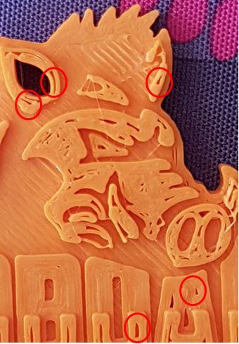

Je rencontre un problème lors du remplissage de parois minces.
Photo jointe montrant les "trous" dans les parois minces.
Je ne sais pas sur quels paramètres agir pour modifier le chevauchement des couches ?
Merci de votre aide

Moi j'ai configuré le nombre de tours qu'il fait avant qu'il commence à remplir, par défaut il en fait 2 mais pour ma part je les montais à 3.
Teste déjà ça si ça peut aides.

Dans Simplify : dans l'onglet "avancé" ,dans la fenetre "comportement de paroi mince" tu as l'option qu'il te faut en cochant "autoriser le remplissage des espaces vides"   / peut etre as tu une option identique dans Makerware ?

En première approche, je dirai que tu as 2 soucis différents : remplissage (infill) et couches supérieures/inférieures.
Remplissage : Les trous que tu as entourés sur la photo ne sont pas forcément gênants. Je pense même qu'ils sont normaux étant donné la finesse des reliefs, la largeur des parois et le remplissage de 10%. En effet, le remplissage à 10% équivaut à rien du tout car il n'y a pas la place pour imprimer une structure interne aussi clairsemée. Avec des parois rapprochées comme celles-ci, si tu veux remplir, il faut carrément mettre 100% d'infill (ca ne prendra pas beaucoup plus de temps à imprimer).
Couches sup/inf : dans "model properties" il me semble que les valeurs de roof/floor tickness annulent "layer height" et "number of shells". Du coup tu demandes à ton imprimante de faire une seule couche de 0.8 de haut !!!! A mon avis, mets comme valeur  0 pour "floor/roof tickness" et "coarseness" (qui enlève du détail). En revanche, indique 6 couches pour avoir un résultat nickel et ne pas faire moins que 4 couches (layer height : 0.2  +  number of shells : 4 mini, 6 c'est mieux).

Je n'étais pas à 10% lors de l'impression que j'ai mis en photo mais à 30%. Ce sont les paramètres de base que j'ai donné.

J'ai testé tes paramètres mais j'ai toujours des "trous". De plus ayant mis 0 à "épaisseur sol et toit" il n'y avait donc pas de remplissage du fond ni du toit.
J'avais paramétré 5 shells. J'ai refais un essai avec les paramètres de base et en mettant juste 5 shells, rien à faire toujours des manque matière :(
