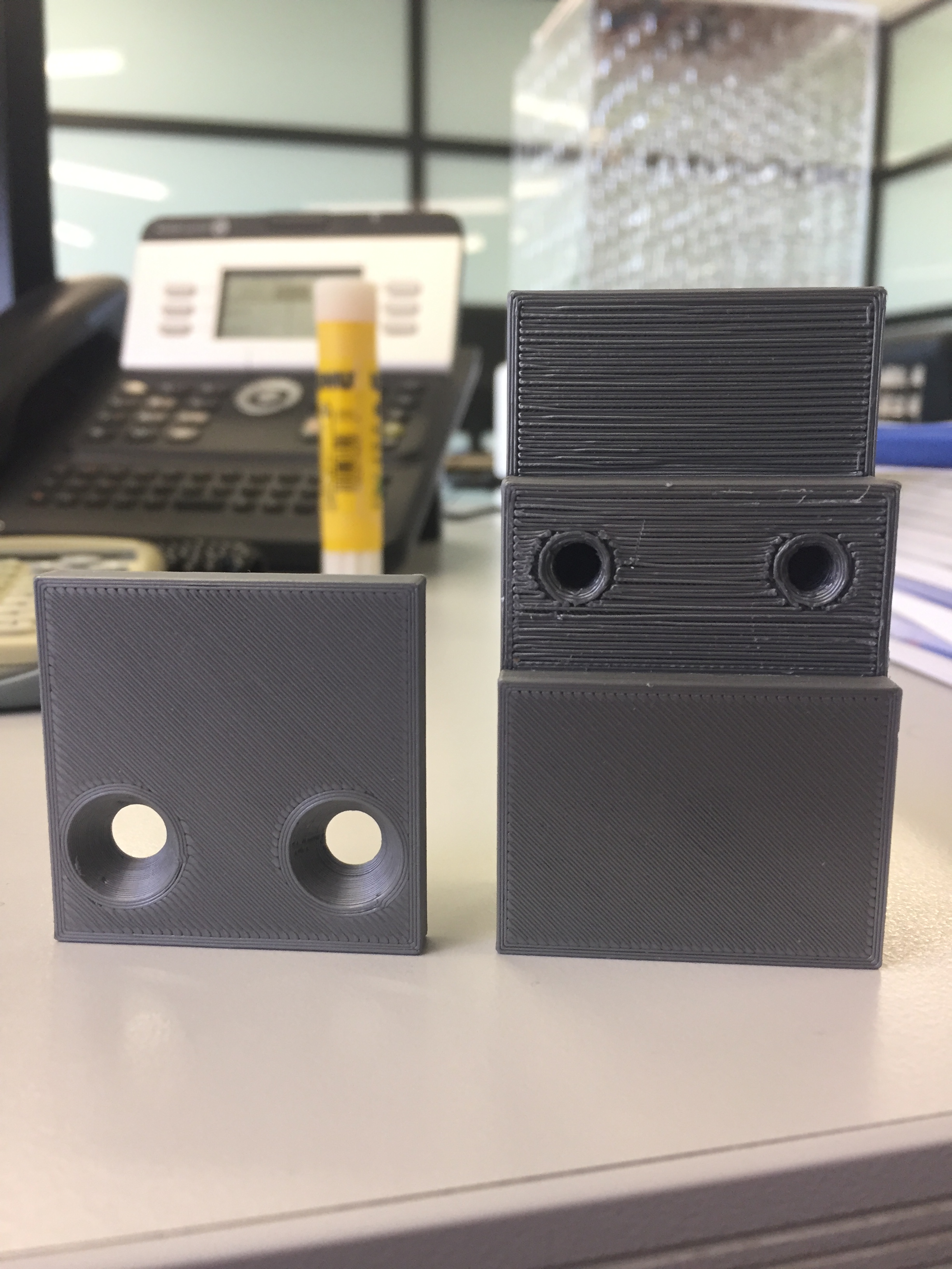

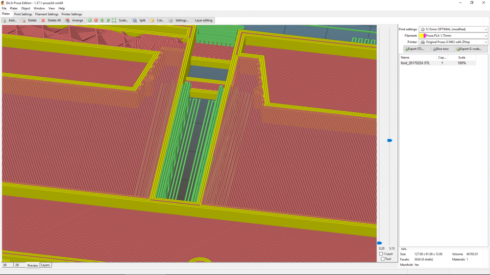

J'ai reçu mon I3 M2S en kit debut de semaine après une journée de montage et une bonne calibration mes première impressions sont sorties et je suis plutot content du résultat, par contre gros soucis au niveau des supports !! Que ce soit avec les logiciels Prusa control, Slic3r etc... Impossible de sortir une pièce correcte lorsqu'il y a des supports...
Lorsque je détache le ou les supports de la pièce la finition est catastrophique ! (voir photo ci desous)
La pièce de droite laisse une trace plus que visible de l'endroit ou étaient les supports et je n'ai trouvé aucun réglage permettant de réduire cette couche grossière... (la pièce était imprimée à plat volontairement pour tester la fonction support)

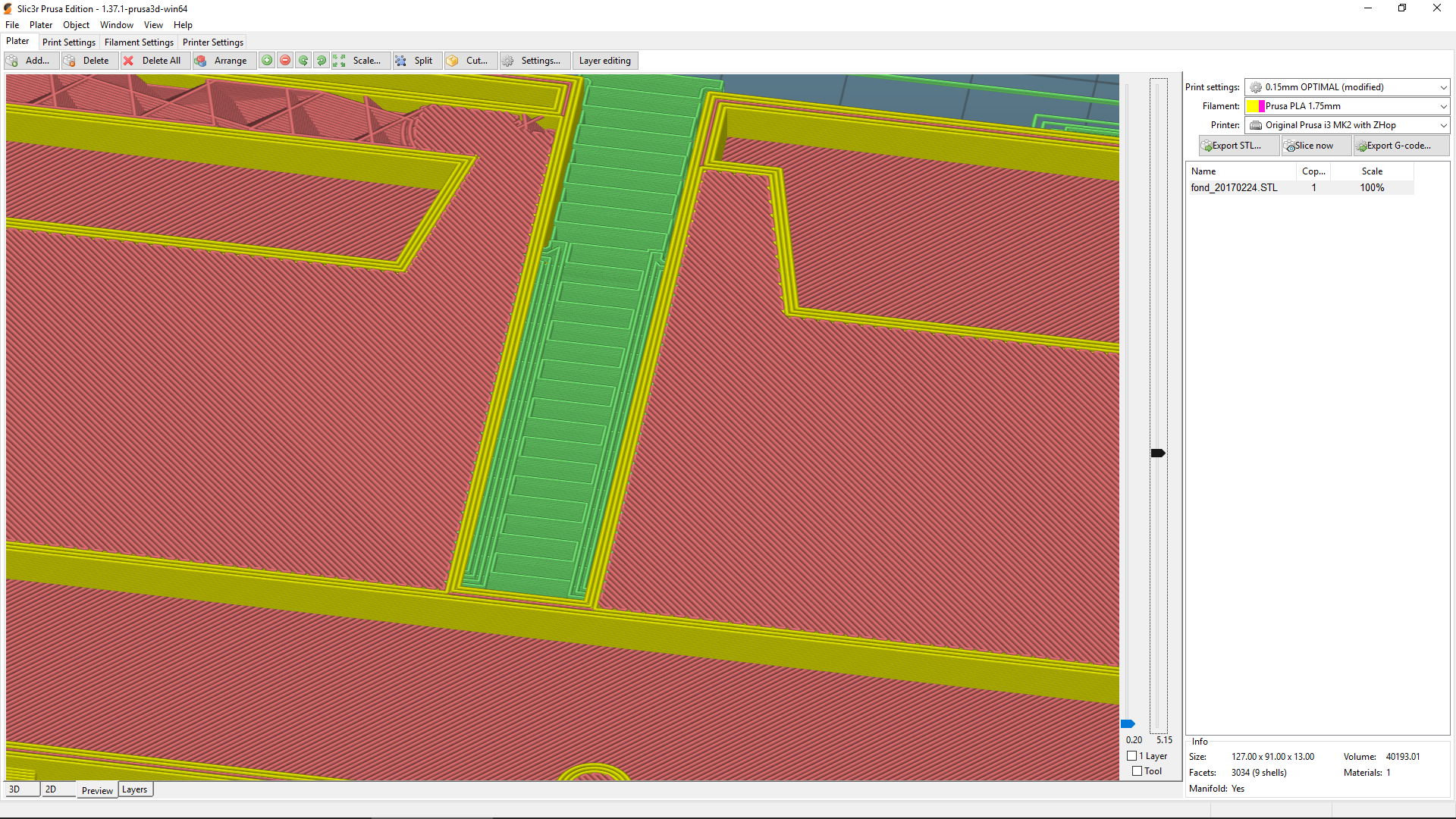

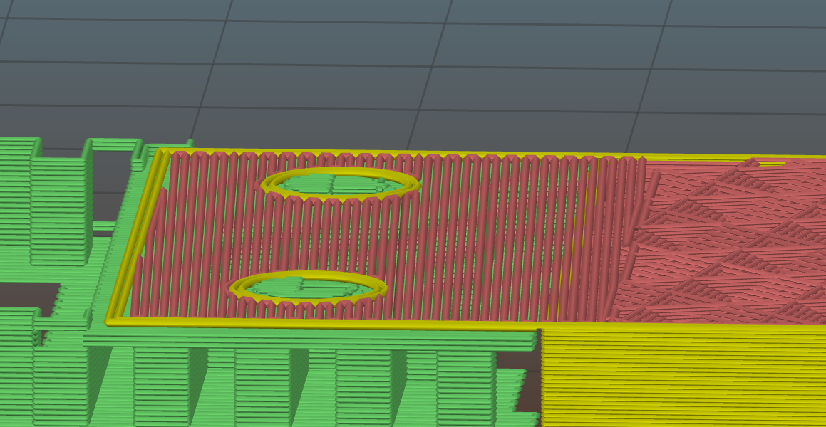

Après analyse couche par couche dans un slicer (prusa control, cura, slic3r etc..) on voit nettement que la première couche exterieure de la pièce (celle qui va donc être collée au support) comporte des lignes "non collées" elle sont espacés d'environ 150/200 microns alors que les suivantes retrouvent un aspect normal et "collées", mais pourquoi diable cette première couche en contact avec un support se retrouve avec des lignes si espacées ??

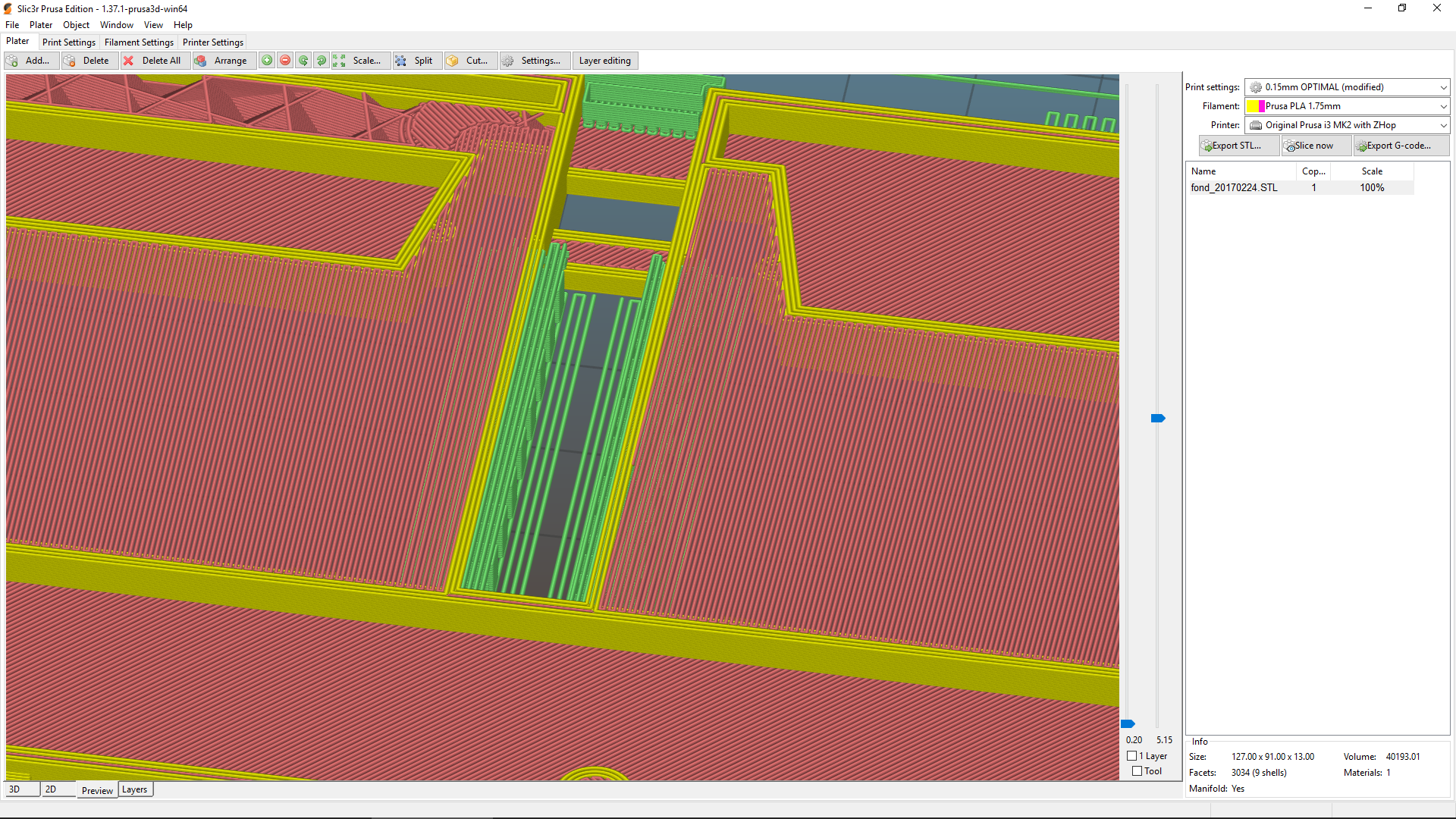

Non mais en fait mes pièces sortent correctement (voir pièce de gauche sur la photo au début du topic) le soucis est au niveau de la première couche directement en contact avec le support
Regardez en image ca sera plus parlant (enfin j'espere ;))
La premiere couche présente des lignes espacées entre elles (d'ou le résultat physique sur la première photo au debut du topic)
1508527981-capture-d-ecran-2017-10-20-a-

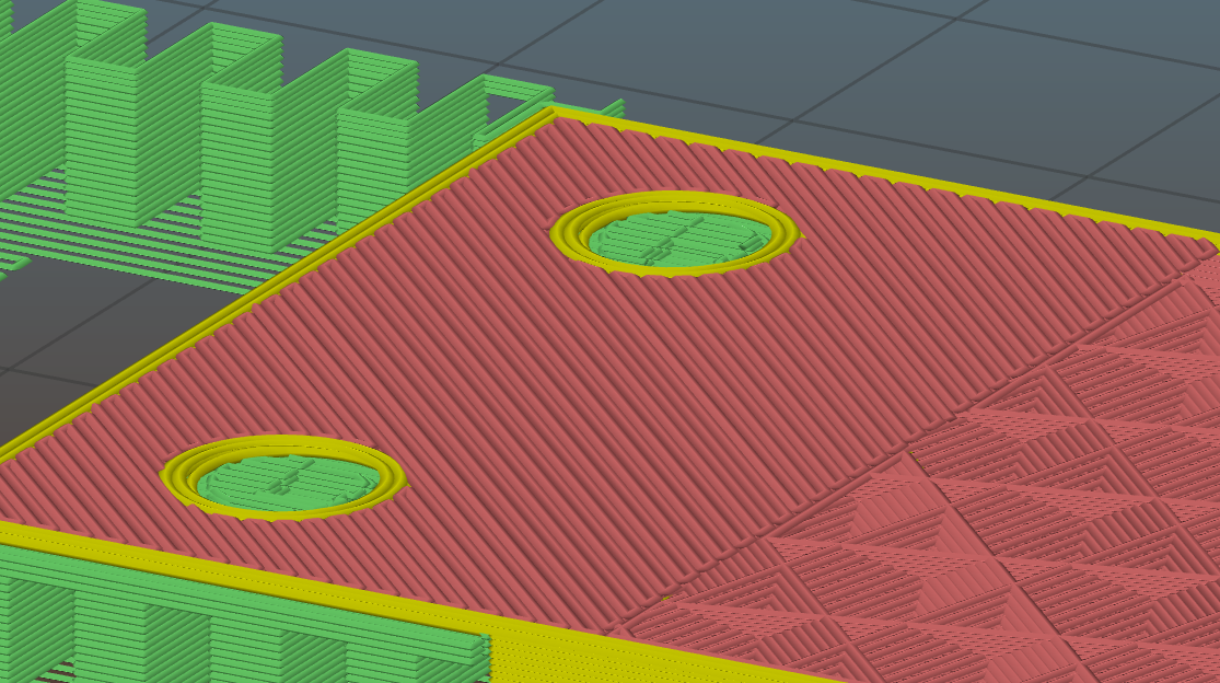

Mais la couche suivante elle, est normale pour du 200 microns, les lignes sont parfaitement collées
1508527983-capture-d-ecran-2017-10-20-a-
Vous voyez ce que je veut dire? :)
Pourquoi le logiciel espace tant les lignes sur la couche adjacente au support? les logiciels tiertime et zortrax ne font pas ca du tout et la couche adjacente au support présente des lignes parfaitement collées et donc un résultat impeccable après retrait.
Ce qui est énorme c'est que tous les logiciels connus ont ce défaut, Slic3r, prusa control, cura et symplify3D, y'en a pas un qui c'est dit tiens c'est pas normal ca chez le concurent plug n play ca marche super pourquoi on ferait pas pareil?
Le problème n'est pas au niveau de la distance Z entre le support et la pièce mais bien au niveau de la première couche qui espace les lignes on ne sais pas pourquoi...

Ben le taux de remplissage est bon puisque la deuxième couche qui fait partie du remplissage est correcte (mais non visible pour le coup puisque elle est derrière la première couche de finition de la pièce
le seul truc qui me choque c'est que sa change le maillage
Ben oui le problème vient de la :/ pourquoi les logiciels modifie cette couche? Qui est la plus importante puisque partie visible... j'ai même fait une simulation en 50 microns mais pareil.

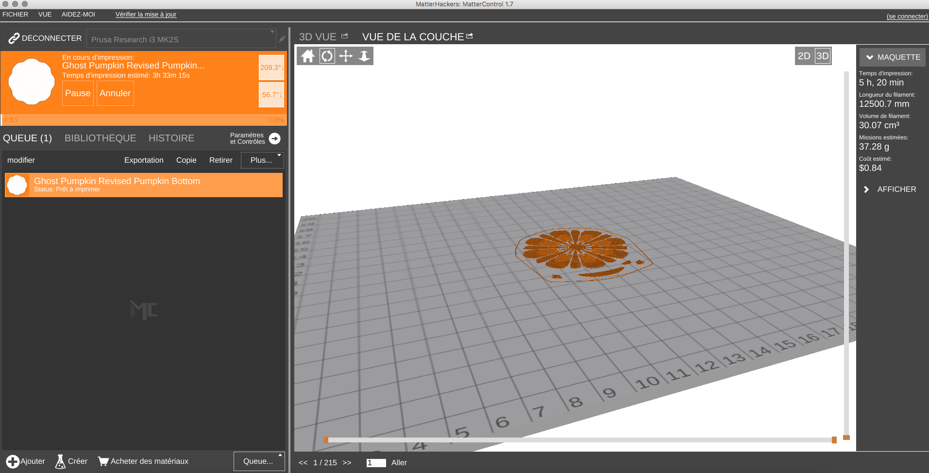

Suite du jour avec l'apprentissage de Matter control qui me plait plutôt bien (merci pour el tuyau, ce logiciel n'est pas connu et il le mériterait largement...).
J'ai fait une première impression test et ca c'est bien passé, je passe donc au test avec support cette fois (qui est le centre de mon problème, je vous tiendrais au courant dans la journée)
Une chose que je ne comprend pas par contre dans ce logiciel, dans l'onglet "vue de la couche" le temps d'impression estimé est de 5h20 mais une fois l'impression lancée elle tombe à 3h33, pourquoi ?? oO

bien content qu'il te plaie pour le temps c'est une estimation
moi j'ai fini une impression estimé  a 40h00 mais fait en 36h00 en moyen je retire 10% du temps indiquer cela dépens de la vitesse d'impression pour moi elle est a 70 mm/s
pour toute mes impressions mais je pense qu'il se base sur une vitesse de 50 mm/s d’où se petit décalage

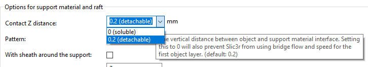

Le "maillage" de la première couche qui change est tout simplement dû à la fonction bridge. En effet la zone étant dans le vide, elle est considérée comme un pont, et subit un traitement particulier du trancheur.

si tu change le réglage "contact z support" par "0" dans support il te fais bien une couche normal.
avant :
après

Si on parle bien du "Contact Z distance" :
C'est marqué noir sur blanc, 0.2 c'est détachable, 0 c'est support soluble obligatoire.
Il faut comprendre que d'imprimer sur du support avec la même matière, il faut nécessairement laisser un espace (ici 0.2) pour pouvoir le détacher. De fait, la première couche dans le vide ne pourra pas être écrasée correctement sur la couche en dessous, ce qui entraîne un état de surface "boudiné" et un non respect des côtes (~+0.2mm voir plus si c'est un grand bridge sans support).
L'état de surface que tu recherche passe obligatoirement par un support soluble, ou a minima un support qui se détache du PLA, comme du PolySupport, si les supports sont accessibles. Cela permet d'écraser normalement la première couche qui est censée être dans le vide, et du coup l'aspect est lisse au retrait des supports, et surtout les côtes sont respectées.
