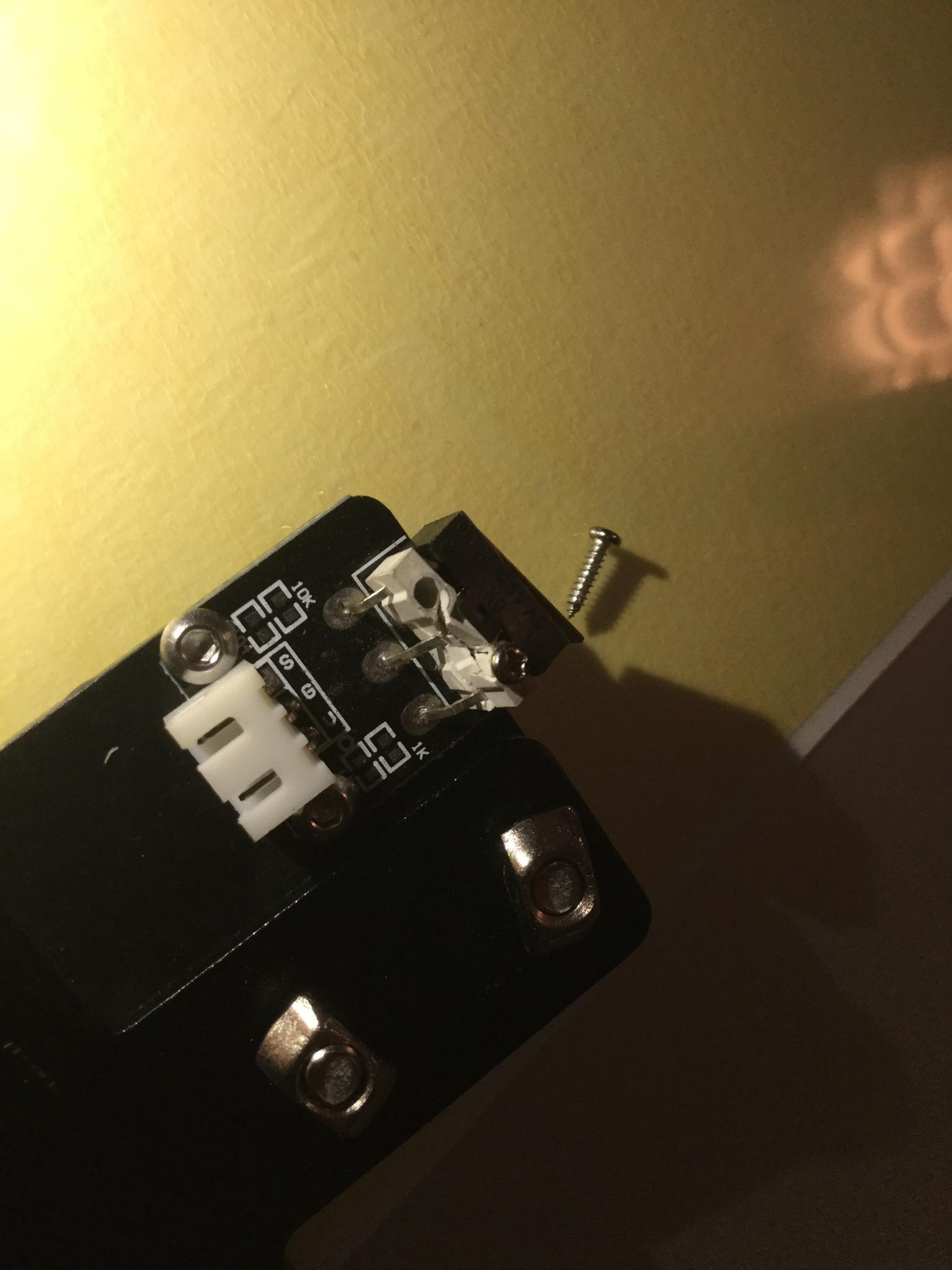

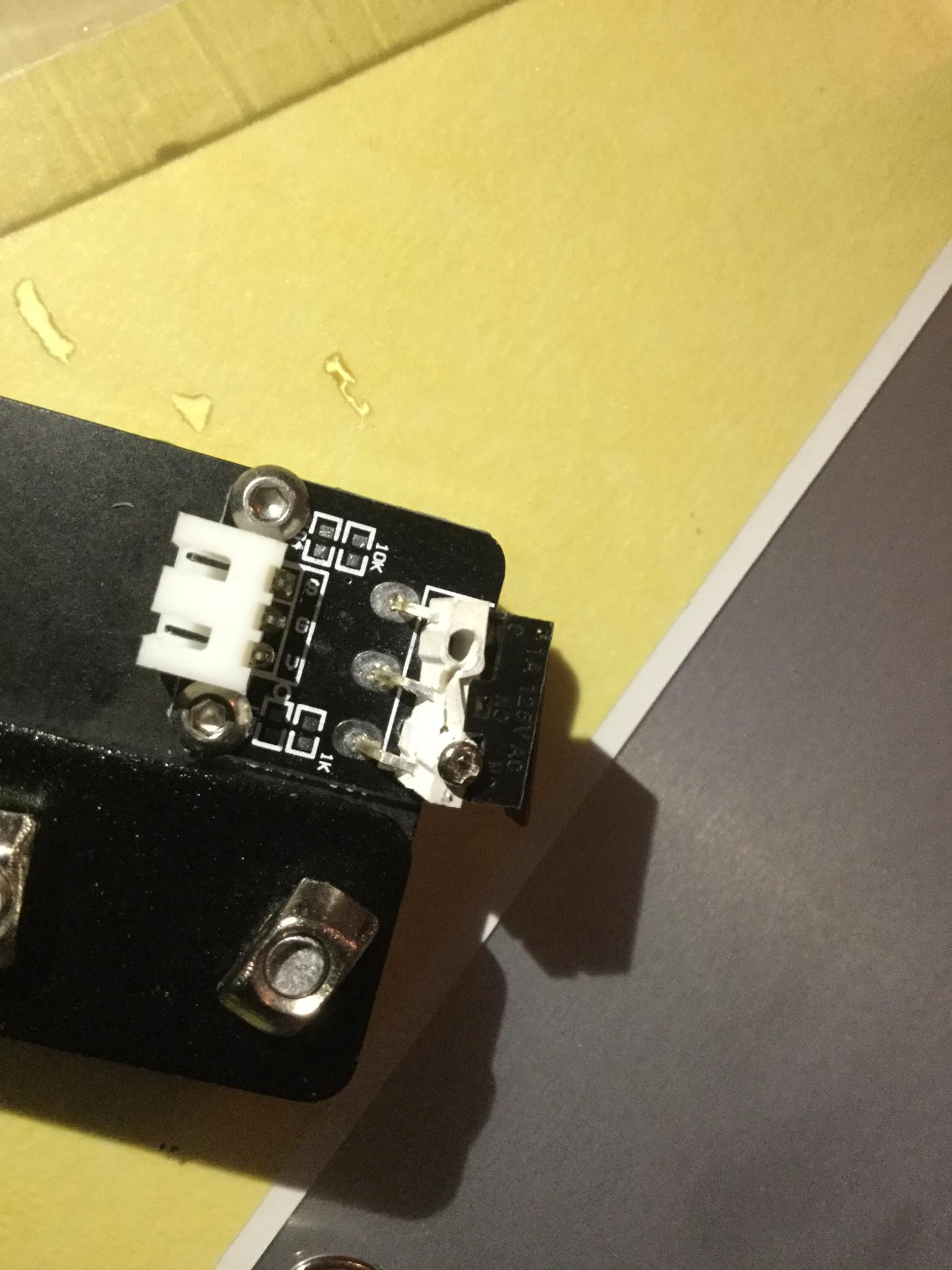

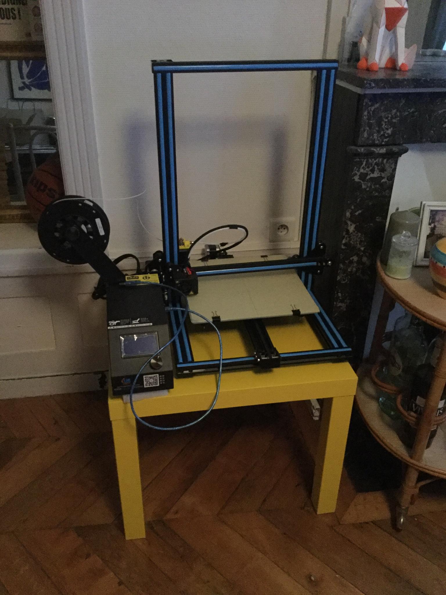

Sebb Posté(e) Octobre 20, 2017 Posté(e) Octobre 20, 2017 Salut à tous! J’attendais de recevoir la belle avant de faire un topic, c’est chose faite! Le plaisir fût de courte durée, au montage Je m'aperçois que le Switch de la pièce bloquant l’axe Z est cassée.. C’est pas grand chose mais faut que je commande ça et que je foute un coup de poste à souder. Ça retarde ma 1ère impression..
PrintOlivier Posté(e) Octobre 20, 2017 Posté(e) Octobre 20, 2017 il y a 7 minutes, Sebb a dit : C’est pas grand chose mais faut que je commande ça et que je foute un coup de poste à souder. Ça retarde ma 1ère impression.. Bonjour Sebb et bienvenue parmi nous ! Encore une nouveauté dans les surprises des livraisons. Jusqu’à présent c’était plutôt l’accouplement cassé ou un câble non branché ? Tu peux peut être faire les 2, réclamation et fer à souder ?
Sebb Posté(e) Octobre 20, 2017 Auteur Posté(e) Octobre 20, 2017 Faut que je trouve un petit switch, je devrais trouver ça en magasin d’électronique parce que je me vois mal attendre 25 jours comme pour l’imprimante.. Pour le changer c’est juste 2 vis et 3 soudures, le coupleur est intacte et pour le câblage j’attends de faire le switch ce qui me bloque..
Pascal357 Posté(e) Octobre 21, 2017 Posté(e) Octobre 21, 2017 Il y a 16 heures, Sebb a dit : C'est vraiment pas de chance... Tiens nous au courant.

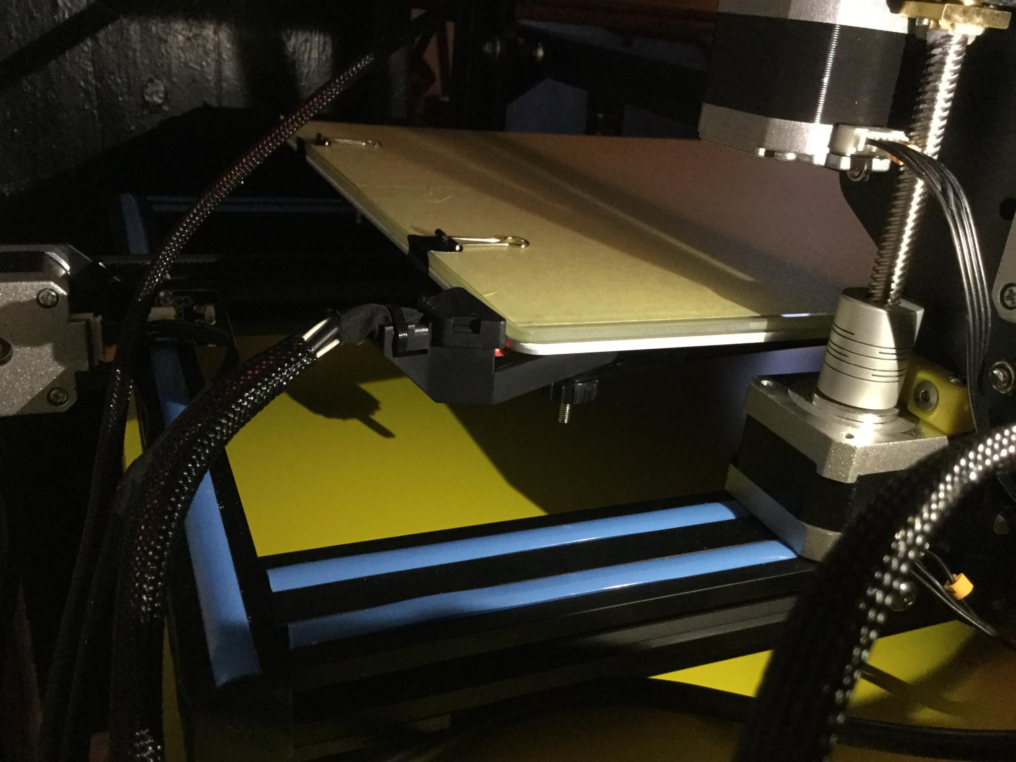

Sebb Posté(e) Octobre 23, 2017 Auteur Posté(e) Octobre 23, 2017 Le 21/10/2017 at 17:02, Pascal357 a dit : Le 21/10/2017 at 00:50, Sebb a dit : C'est vraiment pas de chance... Tiens nous au courant. C’est sûr mais ça reste pas méchant. C’est le jeu d’acheter en Chine malheureusement. D’ailleurs toujours pas de réponse de la part de gearbest. j’ai pu trouver un petit vendeur d’electronique A l’ancienne qui avait un microswitch, j’ai pu monter la bête, qui rentre au chausse pied sur une table basse pas cher Ikea. La bonne surprise c’est que j’ai d’origine un support pour le câblage du plateau chauffant ! je galère un peu avec cura et pour régler le profil de la cr10, j’ai trouvé sur le fofo le topic avec les profils de santube mais en les exportants vers cura j’ai un message d’erreur. Une âme charitable aurait un screen? En 0,2 et 0,1 si j’en ai l’utilité ? Pour la première impression, j’ai juste mis le scotch fourni avec, vous rajouteriez de la laque ou de la colle par dessus? merci bien

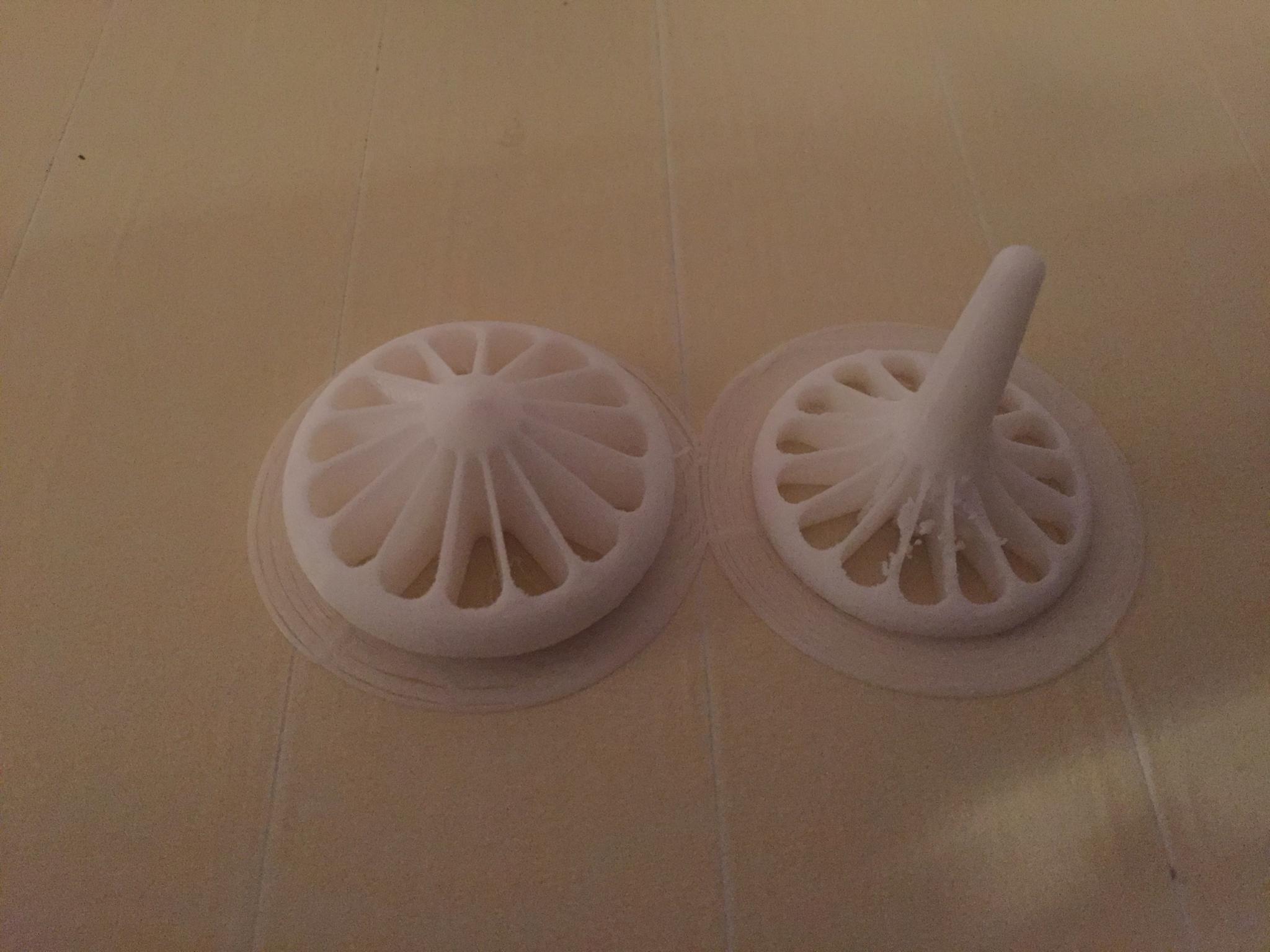

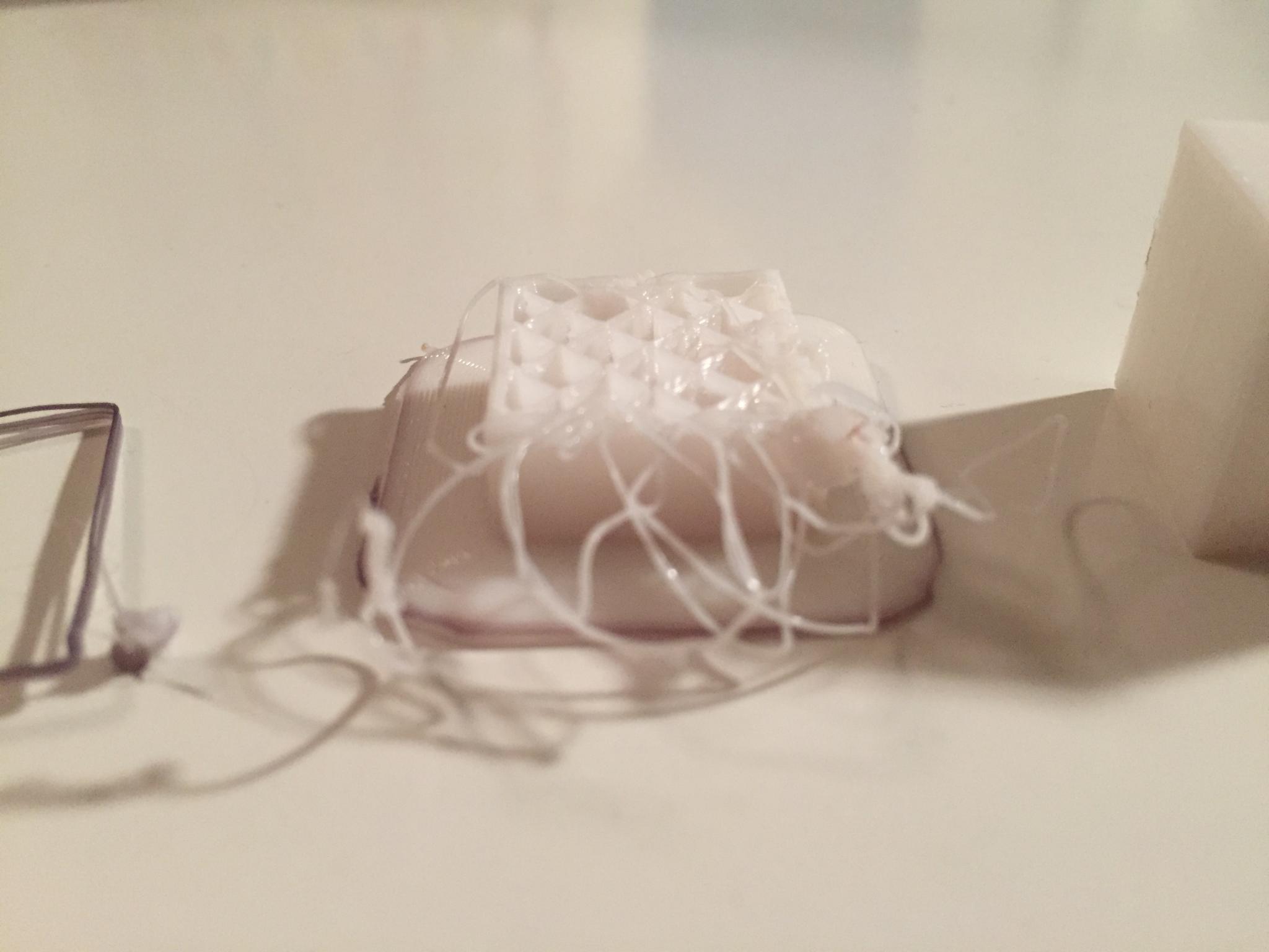

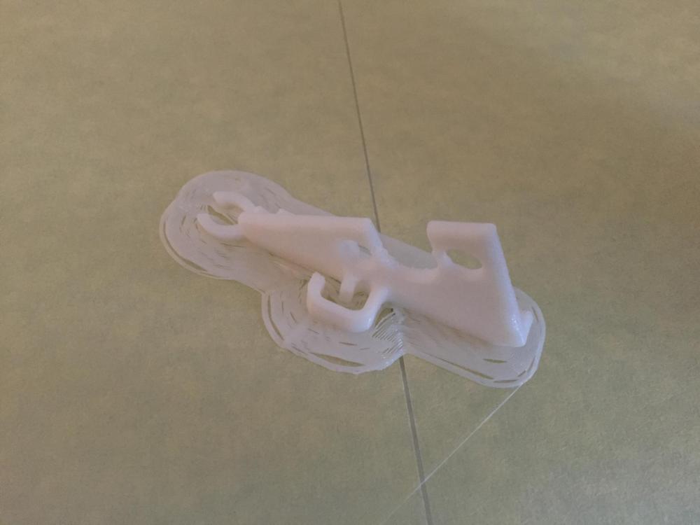

Sebb Posté(e) Octobre 25, 2017 Auteur Posté(e) Octobre 25, 2017 (modifié) Petit retour de mes 3 premières impressions. Profil de santube, cube de calibrage. Test numéro 1: erreur de débutant, je ne nettoie pas la buse, je fais mon réglage du plateau aux petits oignons et là c’est la cata, la matière noire bouchant la buse (pour éviter qu’elle se bouche avant la 1ère utilisation?) sort et fais un petit t’as noir décalant l’impression. Mais surtout rend mon réglage plateau complètement faux ! Eh oui cette matière dépassant d’environ 1 mm avant la chauffe fait que j’ai fais mon réglage sur le bout de ce surplus de matière et non réellement sur le bout de ma buse, donc le plastique n’adhere pas. Test numéro 2: après nettoyage et réglage correct du plateau, je lance l’impression mais je m’apercois en milieu de print que le bord de ma base d’accroche commence à se décoller, pour finir par faire décoller toute la pièce. Je stoppe. Test numéro 3: je nettoie de nouveau, revérifie le réglage et je relance le tout sans rien toucher. 20 minutes plus tard le cube est là devant mes yeux et il a plutôt fier allure ! Aucun décrochage ni défaut. on voit bien la marge de progression en 3 prints Je ne comprend pas bien pourquoi le 2e print a échoué tandis que le 3ème non, alors que je n’ai rien changé, peut être le plateau un peu plus en température et un soupçon de chance ? Ca donne envie d’en faire des tas, mais je veux vraiment comprendre pourquoi ça a décroché pour minimiser le phénomène. Modifié (le) Octobre 25, 2017 par Sebb
PrintOlivier Posté(e) Octobre 25, 2017 Posté(e) Octobre 25, 2017 Il y a 7 heures, Sebb a dit : Je ne comprend pas bien pourquoi le 2e print a échoué tandis que le 3ème non, alors que je n’ai rien changé, peut être le plateau un peu plus en température et un soupçon de chance ? Ca donne envie d’en faire des tas, mais je veux vraiment comprendre pourquoi ça a décroché pour minimiser le phénomène. Tu es tout à fait dans la bonne démarche. Avancer pas à pas et bien comprendre ce que tu fais et ce qui en résulte. Tu as fait ton réglage de plateau aux 4 coins mais as tu vérifié au centre ? Si ton verre d’origine est légèrement bombé en creux il se peut que la distance buse plateau soit trop grande au centre et donc limite pour l'adhérence. C’est avec le scotch que l’on obtient la meilleure adhérence. Même de trop si la 1ère couche est trop écrasée.Voir ici : On est ainsi parfois amené à arracher les pièces et le scotch. Normalement, ll n’y a pas besoin de mettre une jupe pour le cube étalon, il devrait coller parfaitement sur sa section de 20x20.
Sebb Posté(e) Octobre 25, 2017 Auteur Posté(e) Octobre 25, 2017 (modifié) Merci pour les infos de nouveau! J'ai lu le sujet mis en lien et je pense qu'il y va un peu fort sur la chauffe du plateau pour que ça se fonde avec le plastique non? Pour l'instant je laisse vers les 45-50 degrés le plateau, voir 60 si je vois que ça se décolle trop. Je reçois bientôt le filament de chez ice filament en pla et de l'abs, je ferais mon retour une fois que j'aurais un peu plus de recul sur les prints. Je ne monte pas encore le miroir ikea, j'attends d'avoir plus d'expérience pour pouvoir aussi me lancer dans des prints assez long de 7-8h. Je t'avoue que je n'ai pas vérifié au centre ça me donnera l'information effectivement ! Modifié (le) Octobre 25, 2017 par Sebb
PrintOlivier Posté(e) Octobre 25, 2017 Posté(e) Octobre 25, 2017 Il y a 2 heures, Sebb a dit : Merci pour les infos de nouveau! J'ai lu le sujet mis en lien et je pense qu'il y va un peu fort sur la chauffe du plateau pour que ça se fonde avec le plastique non? Pour l'instant je laisse vers les 45-50 degrés le plateau, voir 60 si je vois que ça se décolle trop. Je reçois bientôt le filament de chez ice filament en pla et de l'abs, je ferais mon retour une fois que j'aurais un peu plus de recul sur les prints. Je ne monte pas encore le miroir ikea, j'attends d'avoir plus d'expérience pour pouvoir aussi me lancer dans des prints assez long de 7-8h. Je t'avoue que je n'ai pas vérifié au centre ça me donnera l'information effectivement ! Non ce n’est pas un problème de chauffe de plateau mais bien de réglage de la distance buse plateau. Trop serré ça accroche fortement. Je suis passé à la colle directement sur le verre pour cette raison. Le miroir Ikea est intéressant si ton verre d’origine n’est pas bien plan, ce qui est peut être le cas pour toi avec ton soucis sur le cube ? Si tu le montes le miroir pense à bien le dégraisser si tu veux utiliser de la colle ou de la laque sans scotch.

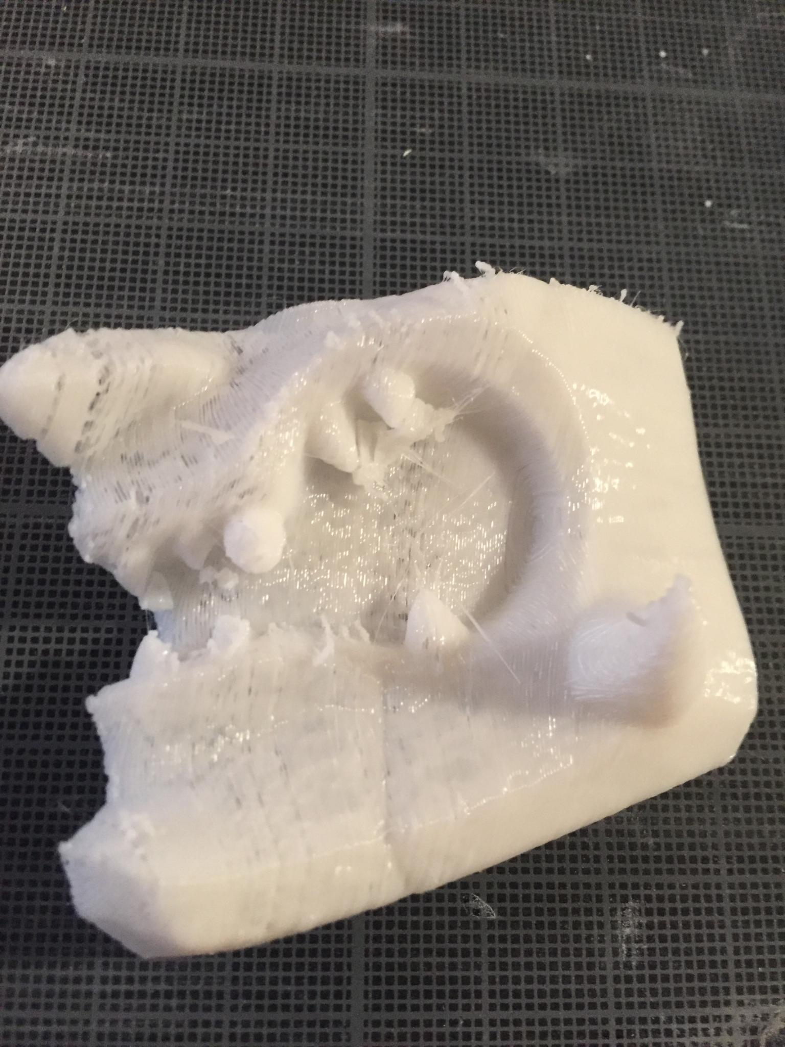

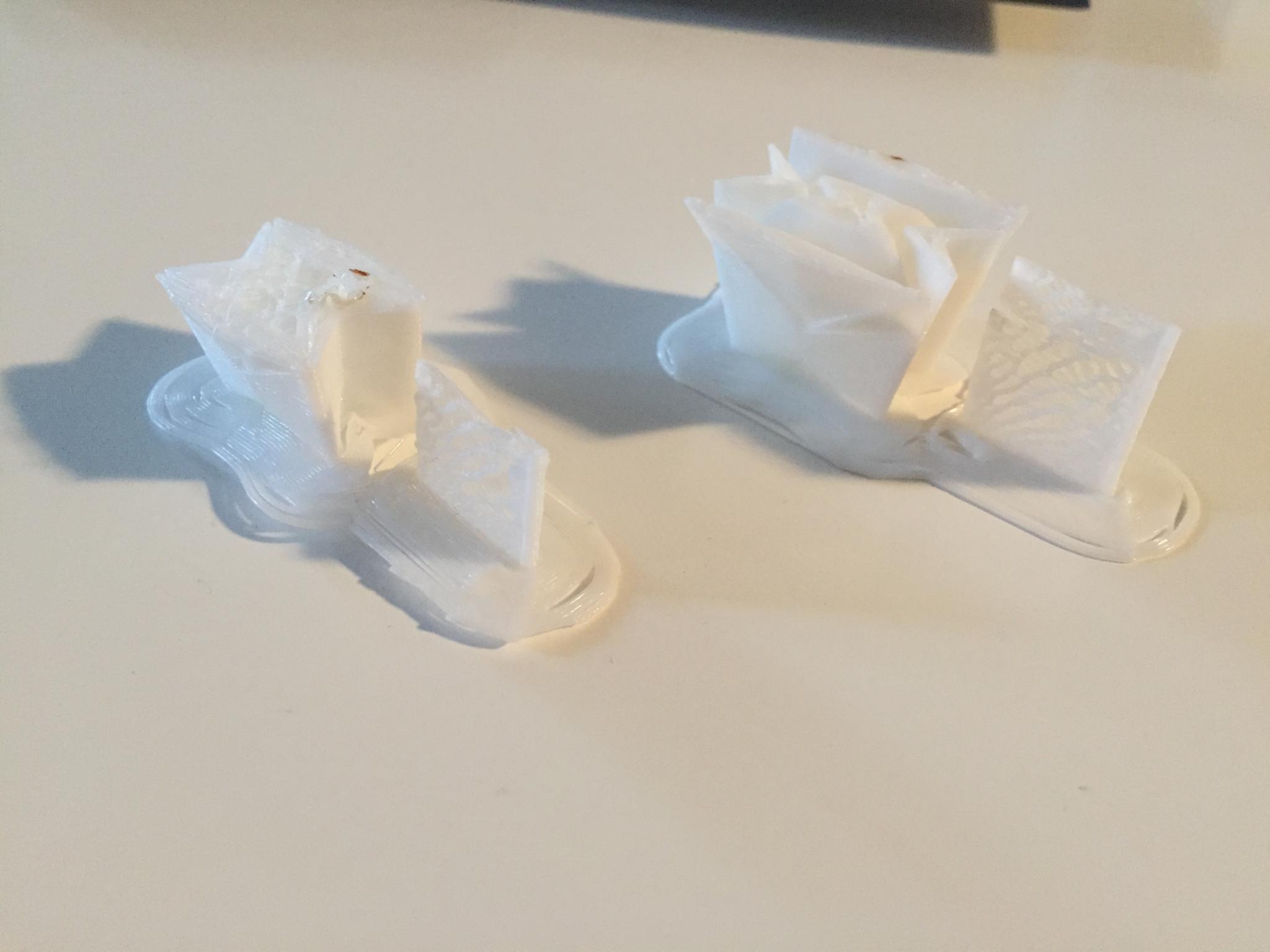

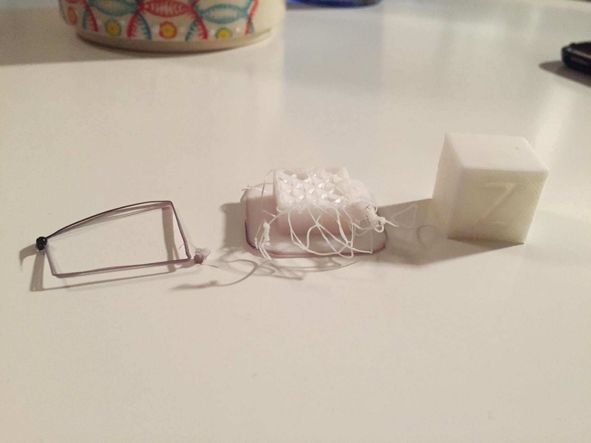

Sebb Posté(e) Octobre 27, 2017 Auteur Posté(e) Octobre 27, 2017 (modifié) Un peu de news, j’ai testé 2 nouvelles impressions toujours avec le plateau d’origine. J’ai pris comme modèle une grue origami, les 2 se sont décrochées mi-impression. Tout le long j’ai pu entendre des accroches, comme si la buse touchait par moment le print, surtout les supports. Bref pas glorieux donc j’ai ensuite imprimé le guide filament pour améliorer la cr10 et là pas de soucis. J’ai ensuite changé le plateau pour un miroir Ikea, et j’ai lancé 2 impressions un peu plus longues, une toupie en 2 parties, et un casque de Gray fox. Pas de soucis pour la toupie qui a quelques défauts mais acceptable. Le casque a pas mal de défaut de couche, mais pour La Défense de la creality c’est à la base un casque taille 1, que j’ai réduit à 30%. Il y a eu pas mal de bruits d’accroche sur le print, mais pas De décrochage ça vous arrive? Quelques photos.. Modifié (le) Octobre 27, 2017 par Sebb
Shinichi Posté(e) Octobre 30, 2017 Posté(e) Octobre 30, 2017 Question bete tu utilises quel slicer et quel profil?

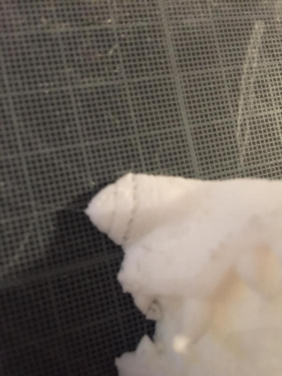

Sebb Posté(e) Octobre 30, 2017 Auteur Posté(e) Octobre 30, 2017 Il y a 12 heures, Shinichi a dit : Question bete tu utilises quel slicer et quel profil? J’utilise Cura avec le profil de santube en 0.2 Il y a 10 heures, db42 a dit : Première couche pas assez écrasée Cela viendrait de ça les bruits d’accroches en cours de print?
Invité Posté(e) Octobre 31, 2017 Posté(e) Octobre 31, 2017 C'est pas tout a fait ça mais ta pièce se décolle légèrement et du coup ta tête la touche pendant les déplacements
Sebb Posté(e) Octobre 31, 2017 Auteur Posté(e) Octobre 31, 2017 Il y a 14 heures, db42 a dit : C'est pas tout a fait ça mais ta pièce se décolle légèrement et du coup ta tête la touche pendant les déplacements Tu penses donc que comme je n’écrase pas assez ma 1e couche les autres sont un peu décalées? Je dis ça parce que je débute et je crois pourtant bien faire le niveau de mon plateau, la feuille passe juste et la buse gratte un peu celle-ci, aux 4 coins. Au centre c’est un tout petit peu plus lache mais je dois faire quoi dans ce cas? Un quart de molette en moins sur les 4 roulettes pour relever le plateau?
nicolas65 Posté(e) Octobre 31, 2017 Posté(e) Octobre 31, 2017 sous extrusion, ton extrudeur patine et fait du bruit ?
Sebb Posté(e) Octobre 31, 2017 Auteur Posté(e) Octobre 31, 2017 il y a une heure, nicolas65 a dit : sous extrusion, ton extrudeur patine et fait du bruit ? J’ai pas entendu ou vu ce genre de réaction, mais j’ai eu plusieurs fois le bruit de frottement de la buse sur le print, comme si elle se levait pas assez, sans que ça ne décolle l’impression. j’ai l’impression que c’est arrivé surtout sur du "support" et non l’impression en elle même
PrintOlivier Posté(e) Novembre 1, 2017 Posté(e) Novembre 1, 2017 Il y a 9 heures, Sebb a dit : j’ai l’impression que c’est arrivé surtout sur du "support" et non l’impression en elle même Les supports sont imprimaient de façon beaucoup plus légère que la pièce pour pouvoir être enlevés facilement. Comme tu es en sous-extrusion, ces supports ne tiennent presque plus, se détachent partiellement et bougent lorsque la buse passe dessus, ce qui pourrait expliquer le bruit que tu entends. Essaye pour commencer de désinstaller complètement et proprement Cura. Installe la dernière version 3.0.3 qui contient maintenant le profil de la CR-10. N’installe pas pour l’instant le profil de SanTube et fait des tests avec le profil de base 0.2mm.

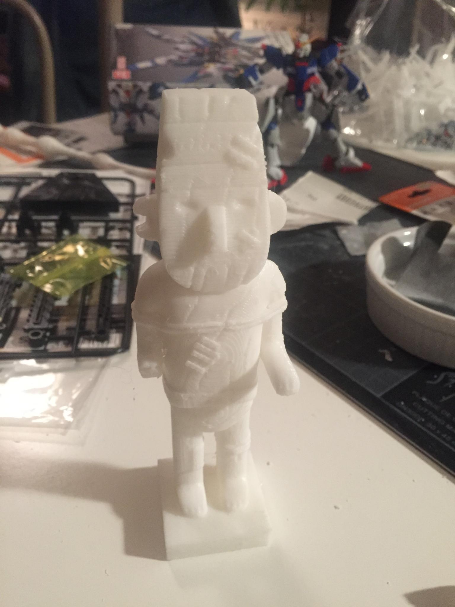

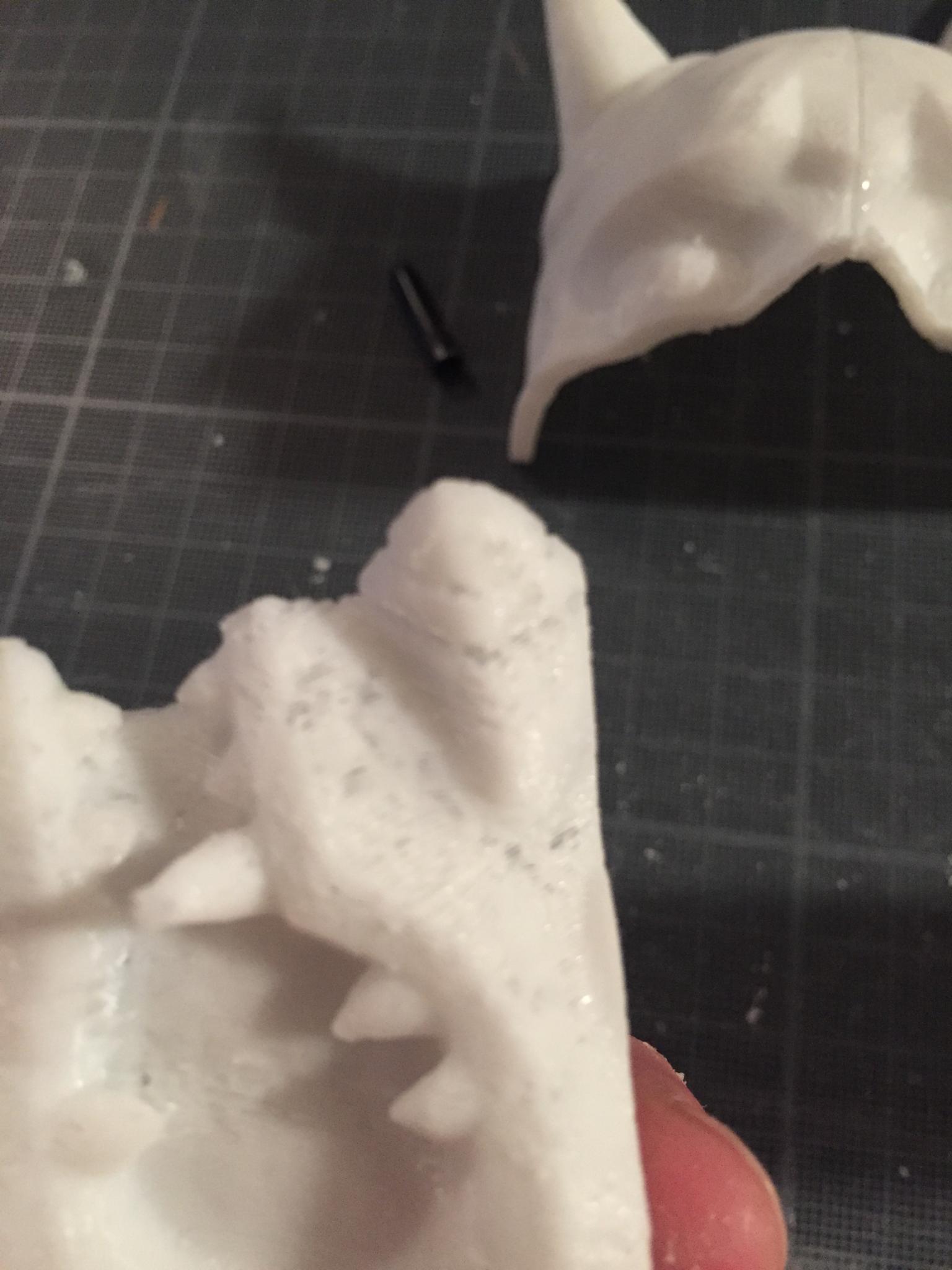

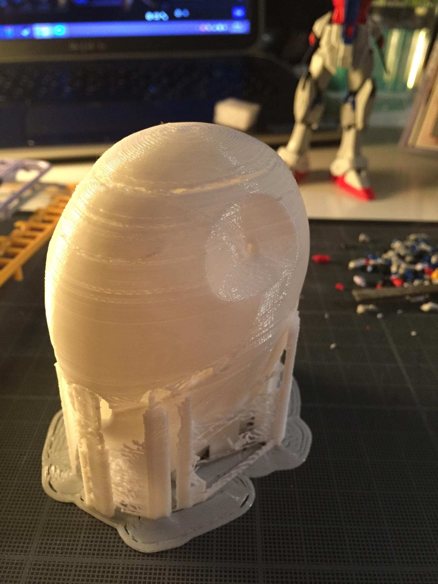

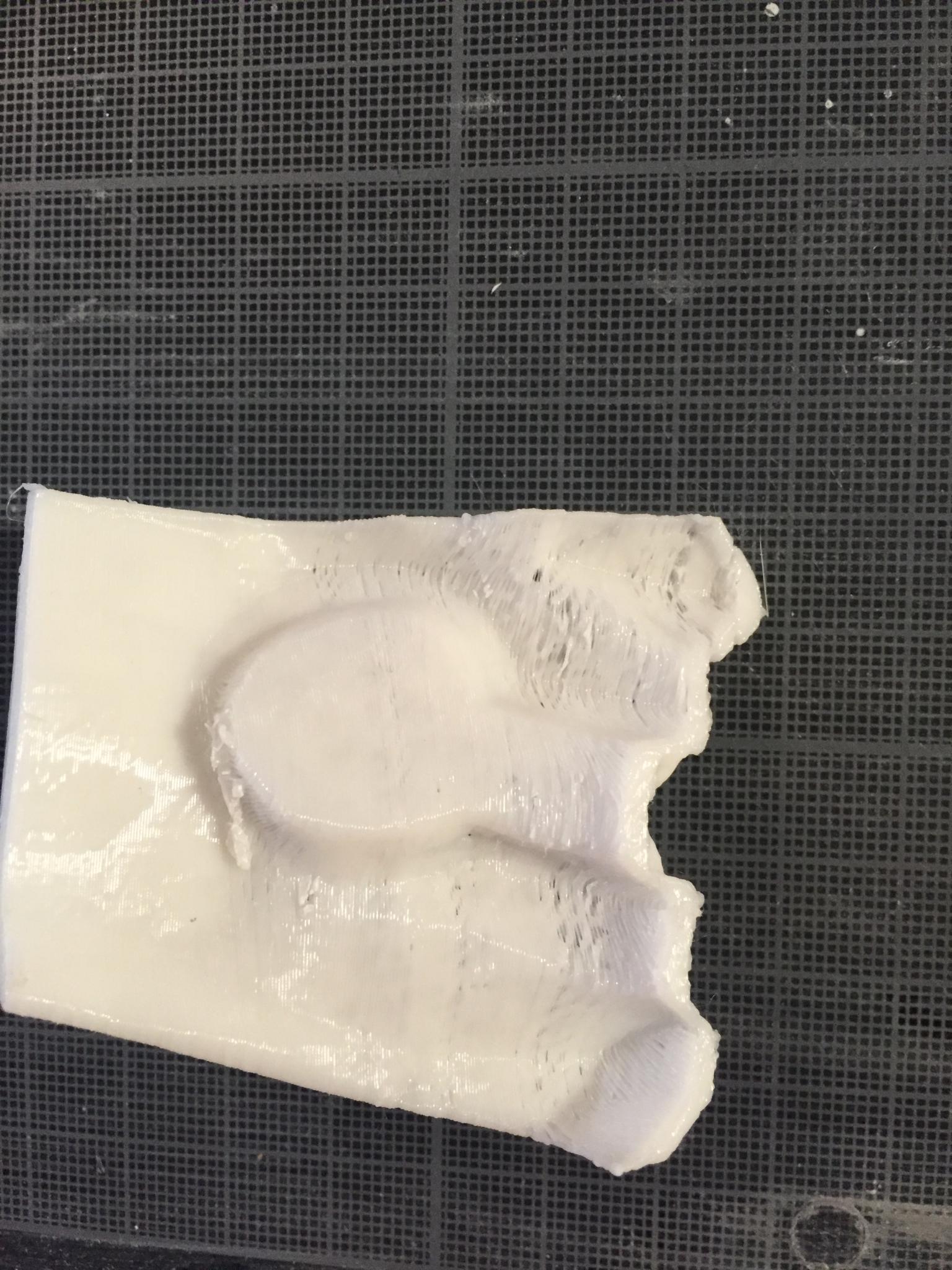

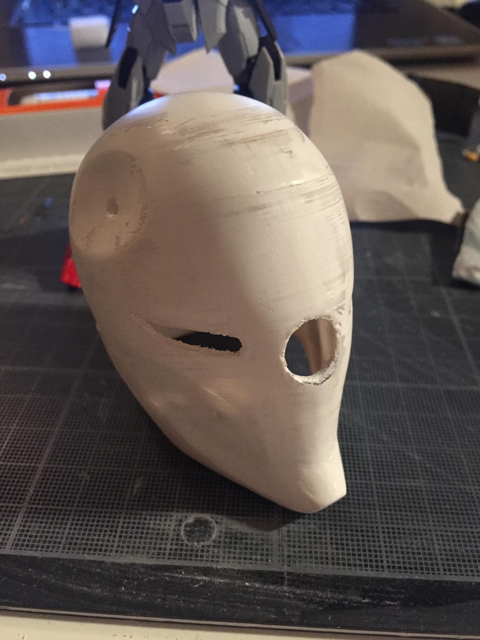

Sebb Posté(e) Novembre 12, 2017 Auteur Posté(e) Novembre 12, 2017 (modifié) Un peu de news, j'use le reste de filament fourni avec la cr-10 (il est de quel qualité par rapport à ce qui se fait?) et je continue mon apprentissage. Un casque de Gray fox, poncé et apprêté vite fait. Puis un fétiche arumbaya, il rend super bien, je le referait en marron et peut être à l'échelle 1. Puis un masque Oni de Genji d'overwatch. J'ai également fait d'autre chose comme la baguette de sureau, une grue origami. Comme vous pouvez le voir au dessus, sur les parties de la mâchoire du masque, il y a beaucoup de ratés, surtout sur le nez, manque de couche et pas mal de fils et points de filaments. Avez-vous des conseils? En sachant que j'ai le profil de bas de Cura 3.0, le filament d'origine fourni avec la machine. Grossiste 3D c'est bien ou pas en terme de filament milieu de gamme? Merci bien Modifié (le) Novembre 12, 2017 par Sebb
Dragon Posté(e) Novembre 13, 2017 Posté(e) Novembre 13, 2017 (modifié) Le 31/10/2017 at 21:01, Sebb a dit : Au centre c’est un tout petit peu plus lache mais je dois faire quoi dans ce cas? Un quart de molette en moins sur les 4 roulettes pour relever le plateau? Moi perso j'avais lu ça sur le forum (je ne sais plus ou désolé) mais j'ai plié en 2 une feuille d'alu prenant 1 tiers du plateau chauffant mis sous mon miroir Ikea et cela a suffit à rattraper en grande partie le défaut. J'avais plié en 4 mais trop épais ! en 2 suffit amplement dans mon cas. Modifié (le) Novembre 13, 2017 par Dragon

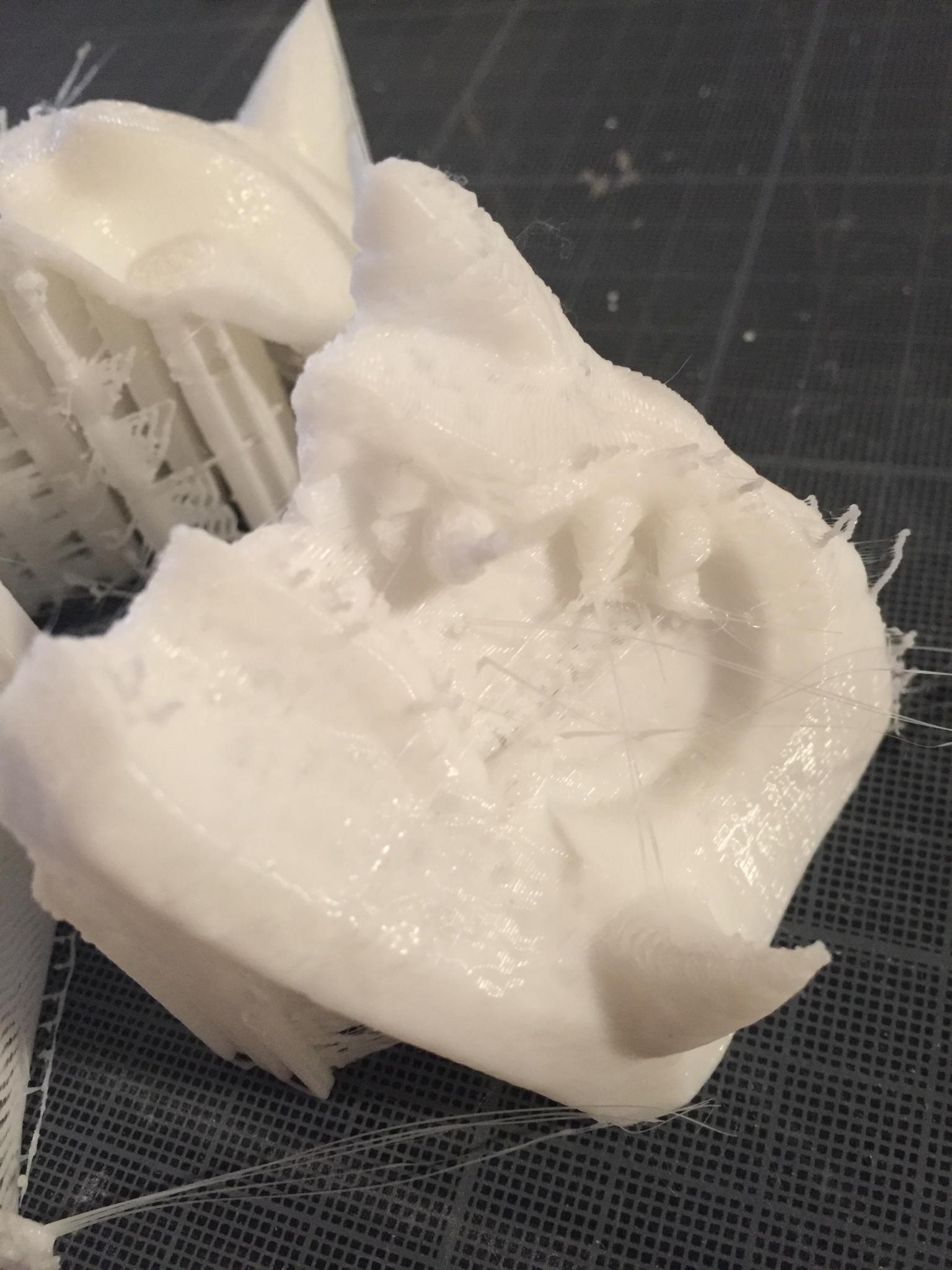

PrintOlivier Posté(e) Novembre 13, 2017 Posté(e) Novembre 13, 2017 Il y a 17 heures, Sebb a dit : Comme vous pouvez le voir au dessus, sur les parties de la mâchoire du masque, il y a beaucoup de ratés, surtout sur le nez, manque de couche et pas mal de fils et points de filaments. Avez-vous des conseils? En sachant que j'ai le profil de bas de Cura 3.0, le filament d'origine fourni avec la machine. Grossiste 3D c'est bien ou pas en terme de filament milieu de gamme? Il manque de la matière. C’est étrange en ce moment il semble que les CR-10 sous-extrude ? Pour commencer regrade si la vis de l’extruder n’est pas trop serrée comme ici ?https://www.lesimprimantes3d.fr/forum/topic/10872-problème-avec-cr-10-mini/?do=findComment&comment=129662 Le filament grossiste3D est un très bon filament de milieu de gamme. il y a une heure, Dragon a dit : Moi perso j'avais lu ça sur le forum (je ne sais plus ou désolé) mais j'ai plié en 2 une feuille d'alu prenant 1 tiers du plateau chauffant mis sous mon miroir Ikea et cela a suffit à rattraper en grande partie le défaut. J'avais plié en 4 mais trop épais ! en 2 suffit amplement dans mon cas. Même Creality conseille de mettre du papier d’aluminium.https://www.lesimprimantes3d.fr/forum/topic/10845-cr-10-de-baikunz/?do=findComment&comment=129880
