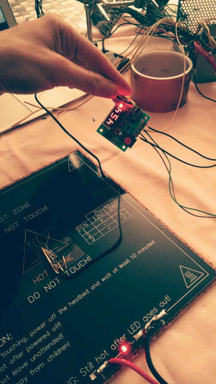

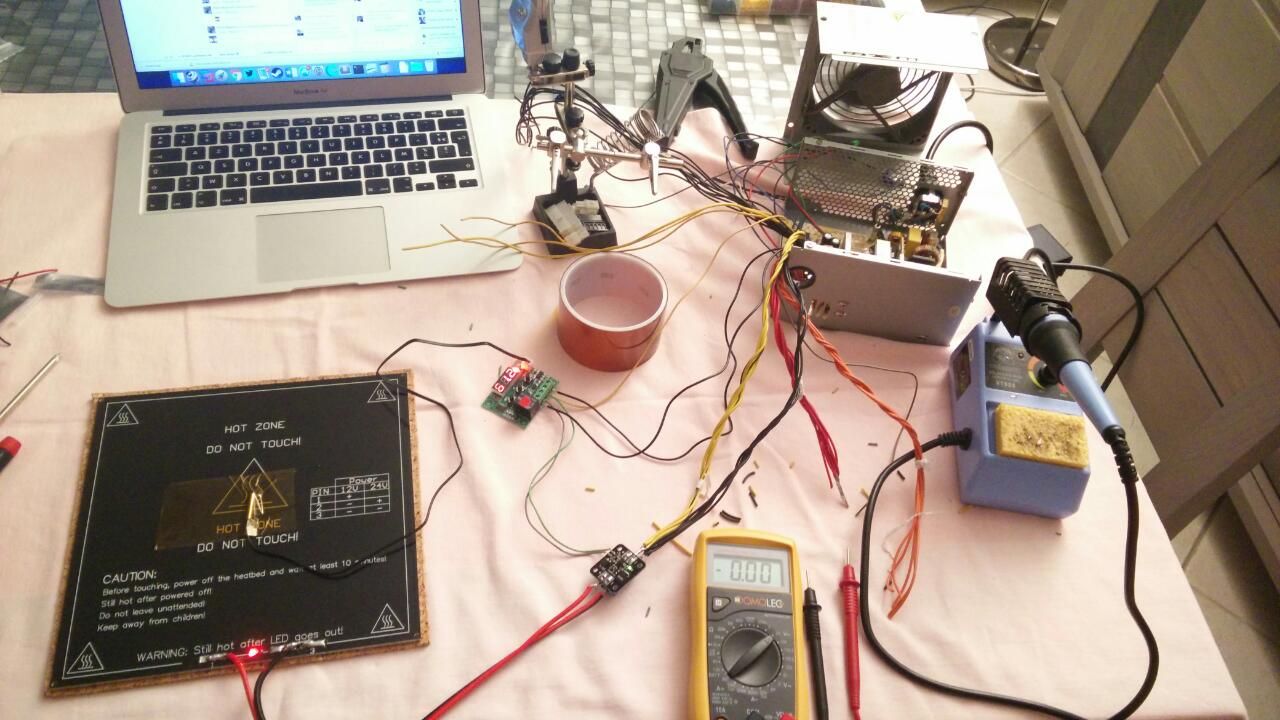

Une alim 12 ou 24v, un contrôleur de temperature qui contrôle et déclenche un relais intégré pour le plateau via la sonde, le power expandeur pour la puissance, commadé via 12v ou plus, il est commandé par le contrôleur.
avantage, totalement autonome, on touche pas à l'électronique ni au Soft de la machine
Modifié (le) par piccolini
d'accord j ai compris je pense adopter cette solution mais j ai arduino nano qui traîne je m'en servirais comme contrôleur
Moi c'est commandé !
Plateau MK3 de chez eMotionTech, tempêrature controller chez DX (entrepot européen pour l'avoir plus vite : http://eud.dx.com/product/0-28-led-red-led-digital-temperature-controller-green-dc-12v-844287285#.VvmH9hKLQUs)
Je cherche encore le power expander, parce que 21€ chez Reprap.me faut pas déconner, c'est qu'un PCB avec un relais ...
EDIT : 17€ sur ebay le power expander ça reste un peu plus correcte : http://www.ebay.fr/itm/Power-Expander-a-versatile-solid-state-relay-for-heatbeds-hotends-fans-etc-/271543985231
Modifié (le) par Furtys
Le power permet de laisser passer plus de puissance car le relais du contrôleur doit être à 10 À.
sinon ton relais va fondre avec ton lit chauffant, surtout en 12V
C'est ça !
Le relai du thermostat est limite à 10A, qui est trop juste pour le plateau !
Le power expander va jusqu'à 20A, donc comme ça le thermostat contrôle le relais du power expander et c'est tout bon !
Juste à modéliser un petit boitier pour cacher tout ça, un petit ventilateur pour éviter la chauffe et c'est tout bon :)
Ah OK je vois mieux :-P  merci à vous :-)  et j ai une autre question assez bete je pense ....et la sonde du thermostat tu comptes juste la posser sur le plateau?
Modifié (le) par Mathew72fr
Je ferais un petit tuto lorsque j'aurais tout reçu !
Car y'en as pas encore sur le forum pour un contrôle indépendant du plateau !
il y a une heure, Furtys a dit :
C'est ça !
Furtys, ça chauffe pas :-)
sauf le plateau, et en 24V ca monte très vite en temperature.
Il y a 2 heures, Mathew72fr a dit :
La sonde est incluse dans le plateau, tu as juste à y souder les fils.
le "power expander" c'est un SSR sans le boitier et le bornier, et plus cher .
le "themostat" est prévue pour quel type de sonde, NTC , PTC, 10K, 100K ???

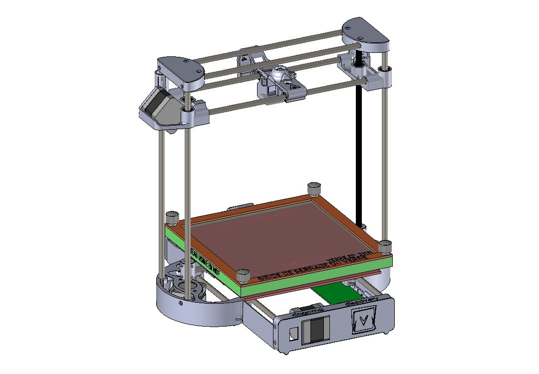

Pourriez-vous me confirmer que le lit chauffant MK2B est bien compatible avec la palpeur à induction. Sur le fil twitter de Dagoma on me confirme que le MK2 ou le MK3 sont tout les 2 envisageables pour l'upgrade. Je bosse sur un plateau chauffant à clipser suivant le matériau à imprimer. Dans l'attente de votre retour.
il y a 18 minutes, plexy a dit :
FAUX ! C'est ce que je pensais aussi au départ, sauf que le power expander possède deux connexions permettant le controle du relais par le thermostat.
Normalement il est compatible avec une thermistance 100K fournie avec les plateaux chauffants ;)
Il y a 2 heures, Guival a dit :
Bonjour
non le MK2B n'est pas compatible avec le capteur inductif seulr le MK3 est compatible avec le capteur Inductif car 100% alu
Le MK2B et le MK3 est compatible avec un capteur capacitif
cdlt
il y a 17 minutes, damdam2959 a dit :
Bonjour
cdlt
Merci @damdam2959 je vais commander ça. Quelqu'un peu me communiquer les entraxes de perçage et les Ø de trous du MK3? Merci.
Bonjour
Entraxe : 210 mm
Diamètre des perçages : 3.2 mm
Ps Mesure prise sur un MK3 venu de "l'atelier du monde"
cdlt
Modifié (le) par damdam2959

Hello !
Voilà, après quelques heures à souder, mon plateau chauffant est autonome. Plus qu'à organiser et monter tout ça !
