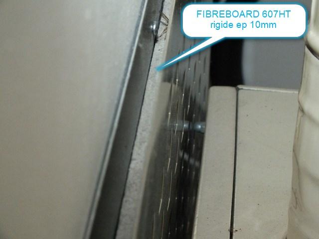

rmlc460 Posté(e) Novembre 2, 2017 Posté(e) Novembre 2, 2017 (modifié) Il existe des matériaux réfractaires beaucoup plus fins (Superwhool Blanket 607HT par exemple), moitié plus légers puisqu'on peut réduire l'épaisseur de moitié et pas plus chers.. (pour mémoire, 1200° d'un côté, température ambiante de l'autre en 6mm! Ça, c'est la vraie iso! J'ai acheté un panneau rigide en 10mm, chez CERADEL c'est extrêmement performant. Si tu veux alléger ton plateau, tu peux aussi réduire la plaque inférieure à sa plus simple fonction en lui perçant des trous à la scie cloche. Parce qu'avec un tel sandwich, ce serait étonnant qu'il creuse au centre... Modifié (le) Novembre 2, 2017 par rmlc460 1
oracid Posté(e) Novembre 2, 2017 Posté(e) Novembre 2, 2017 Il y a 1 heure, rmlc460 a dit : Il existe des matériaux réfractaires beaucoup plus fins (Superwhool Blanket 607HT par exemple), moitié plus légers puisqu'on peut réduire l'épaisseur de moitié et pas plus chers.. (pour mémoire, 1200° d'un côté, température ambiante de l'autre en 6mm! Ça, c'est la vraie iso! J'ai acheté un panneau rigide en 10mm, chez CERADEL c'est extrêmement performant. Peux-tu nous donner un lien ? Merci. 1

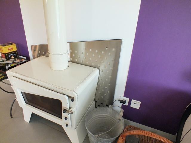

rmlc460 Posté(e) Novembre 2, 2017 Posté(e) Novembre 2, 2017 (modifié) J'ai mentionné le fournisseur plus haut: CERADEL Le 607 HT existe en plaques rigides (plus épaisses) ou en rouleaux. Le poids au m3 est identique au liège, mais les caractéristiques permettent d'utiliser le plus fin. Pour les plaques rigides, j'en utilise derrière un poêle à bois qui est trop près d'un mur en placo rouge antifeu: 50mm au lieu de 150mm. Et le résultat est fantastique, depuis maintenant 5 ans. 1300° d'un côté, température ambiante de l'autre. J'ai essayé avec un chalumeau: Pour les rouleaux, le prix est au mètre linéaire. Modifié (le) Novembre 2, 2017 par rmlc460 1
oracid Posté(e) Novembre 2, 2017 Posté(e) Novembre 2, 2017 Merci @rmlc460, voici un rouleau de longueur x largeur = 5,5 m x 0,61 m ; Epaisseur : 6 mm pour 17,90€ qui m'a l'air intéressant : http://www.ceradel.fr/fr/briques-fibres-ciments/13977-fibre-nappe-sw607-ht-6-mm-047545.html

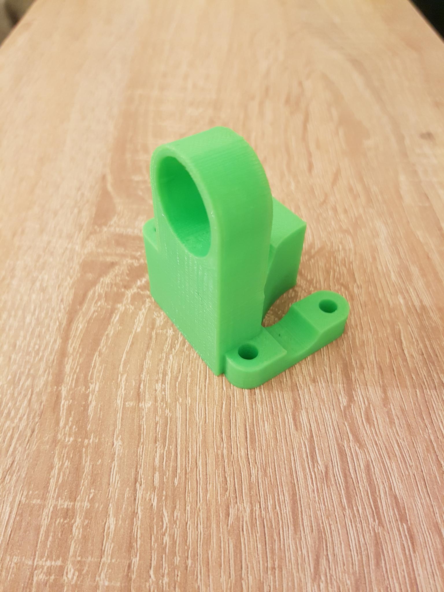

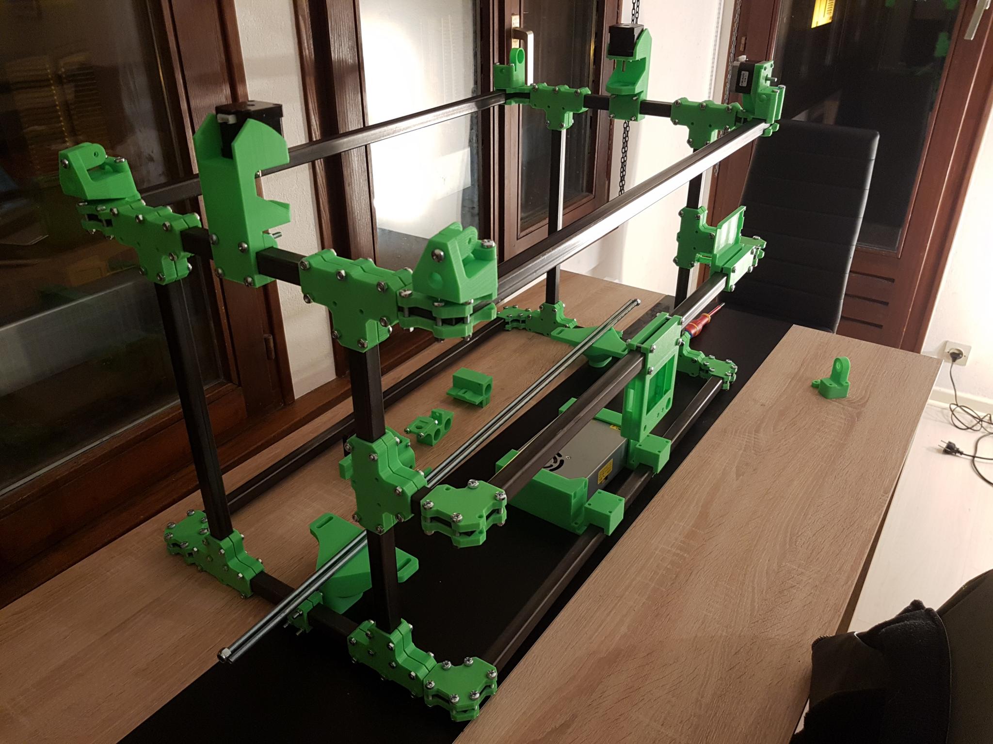

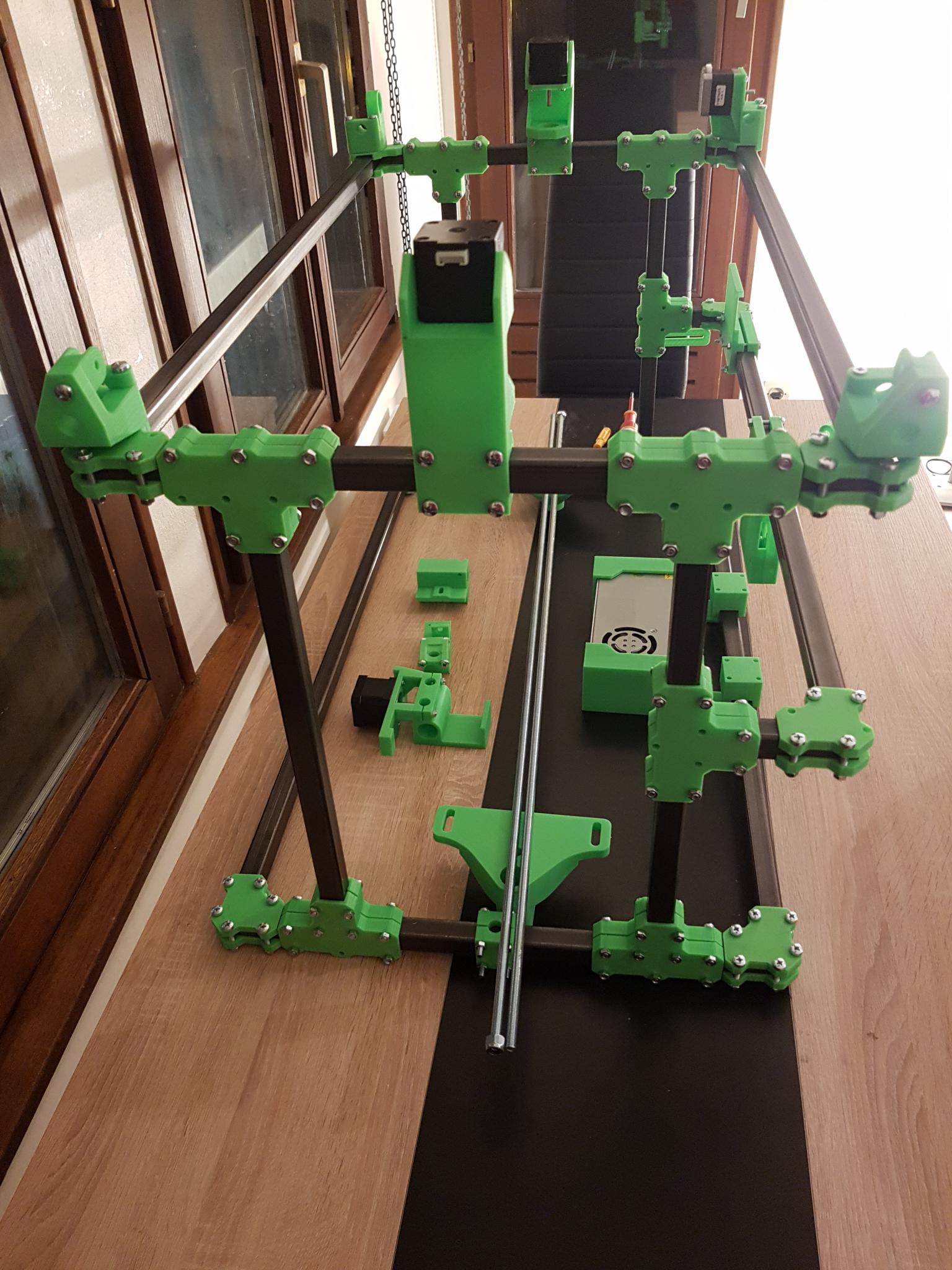

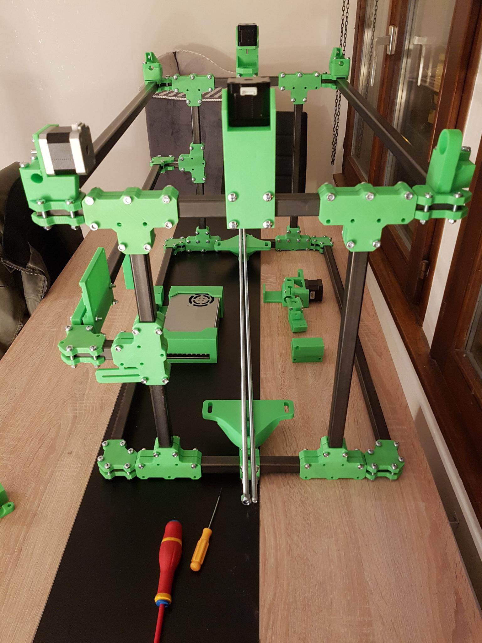

Trajectory Posté(e) Novembre 3, 2017 Auteur Posté(e) Novembre 3, 2017 (modifié) Sa y'est, j'ai enfin trouvé le temps d'assembler la structure. Pas de soucis particulier sauf que bien entendu, j'ai commandé toute les vis qu'il me fallait sauf 1 (les M5*70) et c'est celles qu'il me fallait absolument pour fixer entre autre, l'alimentation, et les moteurs des axes X et Y T__T Suite à la discussion de la page précédente au sujet du plateau, j'ai un peu mis cette partie en stand by. J'ai cependant quand même commandé 2 nouveaux moteurs 73nM. Petit anecdote, j'ai passé 1h à chercher sur ma structure, et sur le modèle 3D où il fallait fixer cette pièce. AU bout d'un looooong moment, j'ai fini par comprendre qu'en fait il s'agissait de 2 pièces qui était (très certainement) collé l'une à l'autre dans Simplify3D .... Là, concrètement, ce qu'il me reste à faire : Réception de l'electronique envoyé par Aliexpress (dans d'ici 1 mois, hein ...) Acheter les fameuses vis M5x70 Acheter les tiges de transmissions Et si @biostrike me le permet, je vais lui piquer sont idée de plaque de plexi au fond de l'imprimante parce que même si c'est pas le but qu'il avait en tête, c'est quand même pratique comme poubelle Je réfléchie également sur la façon de fonctionnement de l'imprimante. Extrudeur direct ou en Bowden (?) Un porte filament est aussi à l'étude Et bien sûr le plus important et la partie qui va le plus me poser problèmes c'est la configuration du firmware ! Modifié (le) Novembre 3, 2017 par Trajectory 1
