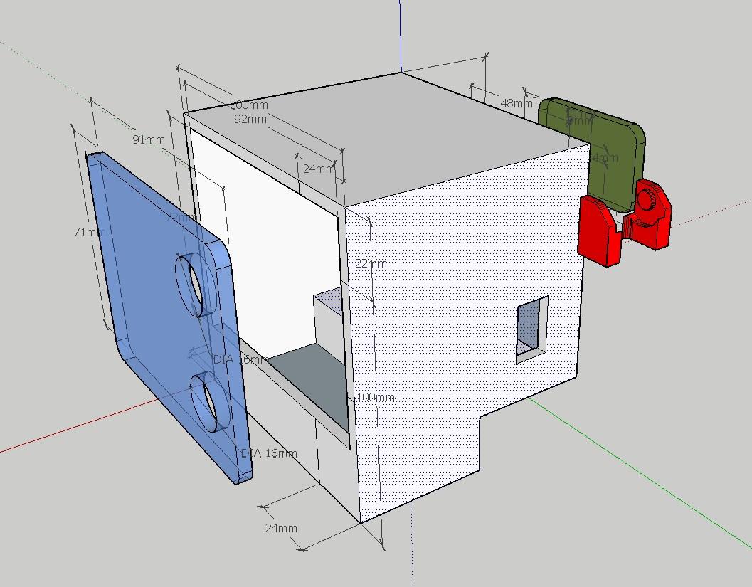

Je me suis heurté à ce problème au niveau de la tête. Et je ne l'ai pas encore résolu: comment trouver des connecteurs assez petits (il en faut tout de même 2 capables d'encaisser la résistance) et 6 pour la sonde et les 2 ventilos). Et je n'ai pas encore trouvé mon bonheur. Pour l'instant, je me suis contenté de couper les fils des ventilos pour leur mettre des connecteurs, mas ce n'est pas satisfaisant.
De toute manière, il faut jouer du fer à souder, car chaque marque de ventilo a sa propre longueur de fil et en général un connecteur à 3 broches femelles.
Je voudrais trouver des tout petits dominos automatiques, mais je cherche.
Voici le boitier que j'ai commencé à modéliser. J'attends que tout le matos arrive. Je suis persuadé que c'est la seule manière pour que ce soit propre. J'en suis là:
Je compte bien faire une 2ème chaîne, verticale, pour alimenter la hotend, l'extrudeur et le stepper Z.
Pour la prise 8 broche, comme j'ai dit, elle est complète. De toute manière, si tu veux des LEDs, c'est pas par là qu'il faut passer mais par la gaine qui sert au X et E.
