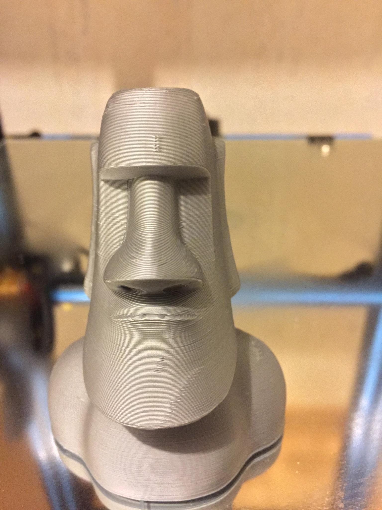

Chris67 Posté(e) Novembre 6, 2017 Posté(e) Novembre 6, 2017 (modifié) il y a 4 minutes, Shinichi a dit : s3d semble vraiment présenter de nombreux avantages mais son prix reste prohibitif à mes yeux. Ils n'ont pas de version "light" qui pourraient me faire changer d'avis? Malheureusement pas de version light, mais il vaut largement son prix, une fois essayé, difficile de s'en passer. il y a 13 minutes, Aragats a dit : Sinon une idée de comment corriger / diminuer l'effet de "cercles" sur le dessus de mes impressions via réglages / paramètres cura ? Les seuls gros défauts apparemment sont sur le dos avec des points que j'ai du mal à expliquer (sinon qq pb de résidus des supports) et les spirales sur le cranes Idem que DB42 Modifié (le) Novembre 6, 2017 par Chris67

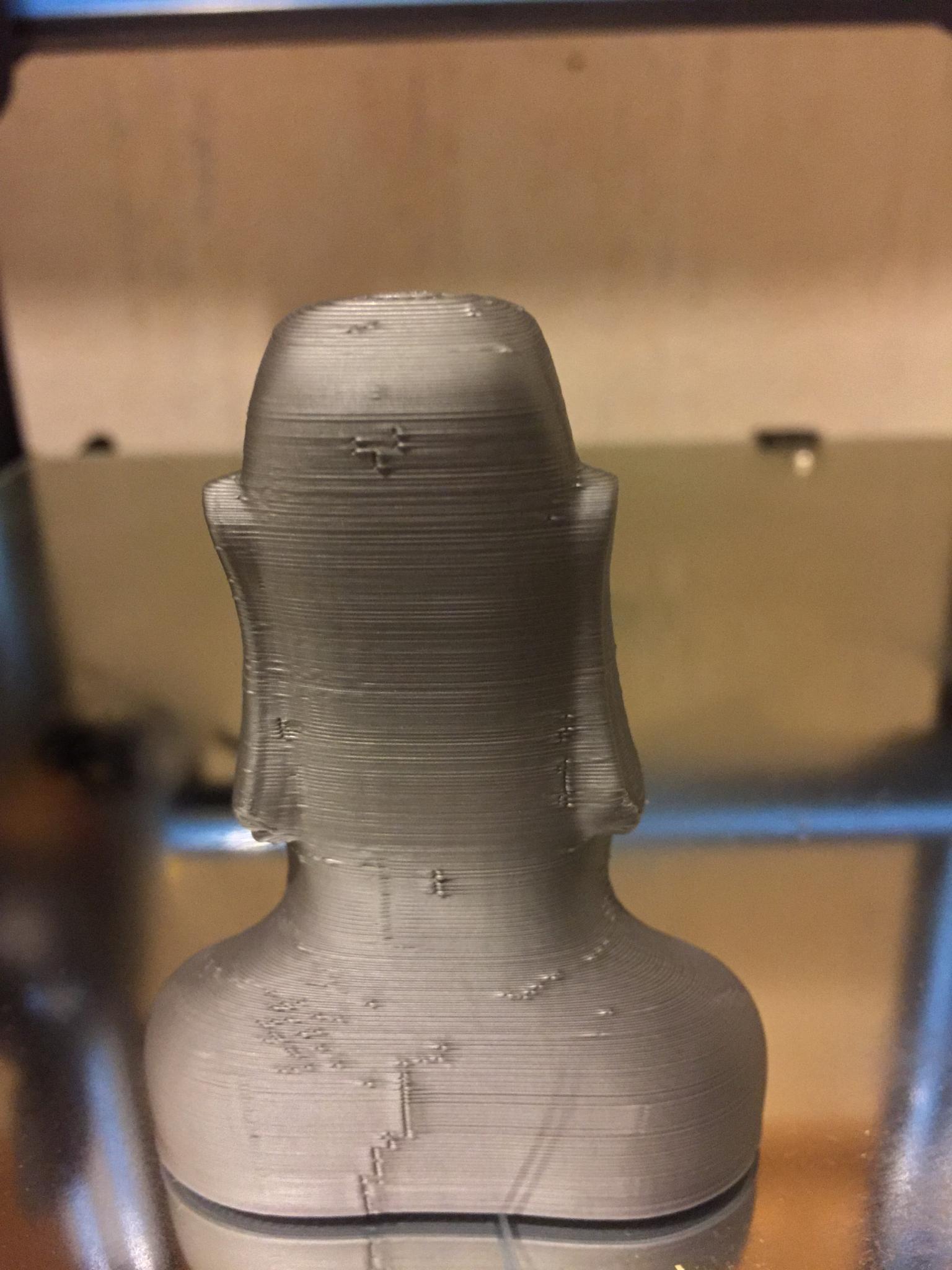

Aragats Posté(e) Novembre 6, 2017 Auteur Posté(e) Novembre 6, 2017 il y a 37 minutes, db42 a dit : Les spirales des crânes tu ne peut pas y faire grand chose à part réduire l'épaisseur de couche. Je ne sais pas si c'est possible sur cura mais sur s3d quand c'est comme ça le haut de la pièce je l'imprime plus fin que le reste en 0,1 par exemple et la pièce est imprimée en 0,2 Merci du retour rapide Je vais regarder si c'est possible via cura Actuellement j'utilise les profils 0.2 et 0.15 de San Tube, c'est le seul défaut redondant que j'ai trouvé. Prochaine étape : flasher le firmware ne serait-ce que pour avoir accès au menu Control / Motion et peaufiner mon calibrage (ainsi que désactiver ce foutu buzzer dans le menu ^^)

Invité Posté(e) Novembre 6, 2017 Posté(e) Novembre 6, 2017 Je parlais du fait de pouvoir changer les paramètres comme l'épaisseur de couche ou le taux de remplissage dans le trancheur et cela pour une même pièce et une même impression. Exemple les 50 premières couche en 0,2 à 30% de remplissage puis de 50 à 75 en 0,1 à 50% et la fin en 0,2 à 25%
Invité Posté(e) Novembre 6, 2017 Posté(e) Novembre 6, 2017 (modifié) oki au temps pour moi , en toute honnête j'ai pas cherché avoir si cela est faisable il y a une personne qui a mis une vidéo sur le site ou il modifie un secteur d'impression d'une pièce c'est woody3dp dans les tutos Modifié (le) Novembre 6, 2017 par Invité
woody3dp Posté(e) Novembre 6, 2017 Posté(e) Novembre 6, 2017 (modifié) Salut, en fait si j'ai bien compris le problème (supprimer les cercles sur le haut du crâne), il suffit comme le précise db42 un peu plus haut de modifier la hauteur de couche. Pour ne pas tout imprimer en 0.1mm par exemple, on peut utiliser la hauteur de couche variable dans slic3r Prusa Edition. Cela permet de faire varier la hauteur de couche uniquement sur la partie désirée avec une transition fluide entre les passages des différentes hauteurs de couche. Si ça peut aider, j'en ferai un petit tuto mais ce n'est vraiment pas compliqué (dans le tuto publié sur ce site, la technique ne permet pas de faire varier la hauteur de couche). Sinon il y a aussi Kisslicer qui propose une hauteur de couche variable automatique (il détecte et applique automatiquement les endroits où il faut diminuer la hauteur de couche ou l'augmenter)... Modifié (le) Novembre 6, 2017 par woody3dp
Aragats Posté(e) Novembre 6, 2017 Auteur Posté(e) Novembre 6, 2017 Avec Cura, pour l'instant je ne vois pas comment faire. Il y a peut-être le post-traitement TweakAtZ, mais on ne peut changer que la vitesse, le flow et la température. Et avec le mode expérimental "Ironing" pas sûr que ça le fasse bien au niveau de la tête et non au niveau des oreilles ...

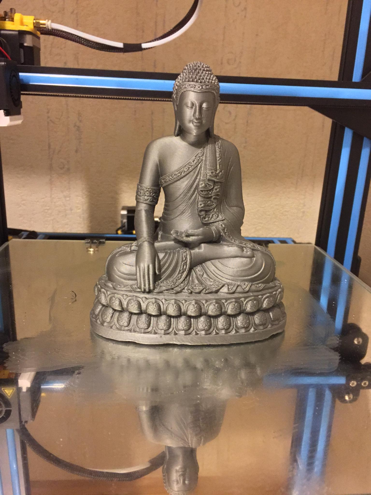

Aragats Posté(e) Novembre 29, 2017 Auteur Posté(e) Novembre 29, 2017 Ca fait un petit moment que je n'ai pas donné de news de ma CR10 Tjs content de la qualité des prints. Print de plus de 13h effectué il y a 10 jour : Très peu de défauts, juste le bas qui semble avoir des "bosses" de manière incompréhensible et le dos du bras droit car pas de support. Depuis, j'ai effectué quelques upgrades : - Achat de tapis en mousse de sol (aucun idée si cela fait réellement une différence) - Installation d'amortisseur de moteur pas à pas sur axe X et Y : j'ai l'impression qu'il y a une amélioration sonore mais vu que j'ai d'autres nuisances plus fortes difficile de réellement se faire une idée du gain. Petite question : est-il intéressant d'en installer également sur le moteur de l'extrudeur ? Dans certaines vidéos, c'est fait dans d'autres non, seulement sur X et Y Concernant l'extrudeur, je ne comprends pas pourquoi des fois il me fait un bruit strident assez aigue (notamment qd il extract / retract à "haute vitesse"), je n'arrive pas à détecter d'où cela provient ...
PrintOlivier Posté(e) Novembre 29, 2017 Posté(e) Novembre 29, 2017 il y a 14 minutes, Aragats a dit : Vraiment très bon état de surface et sans fang apparemment, juste la ventilation d'origine ! il y a 14 minutes, Aragats a dit : Petite question : est-il intéressant d'en installer également sur le moteur de l'extrudeur ? Dans certaines vidéos, c'est fait dans d'autres non, seulement sur X et Y Inutile de mettre un amortisseur sur le moteur de l’extrudeur ou sur celui de l’axe Z :https://www.lesimprimantes3d.fr/forum/topic/8698-mods-et-améliorations-pour-la-cr10/?do=findComment&comment=130047 il y a 15 minutes, Aragats a dit : Concernant l'extrudeur, je ne comprends pas pourquoi des fois il me fait un bruit strident assez aigue (notamment qd il extract / retract à "haute vitesse"), je n'arrive pas à détecter d'où cela provient ... Regarde si tu n’as pas le même souci qu’ici ?https://www.lesimprimantes3d.fr/forum/topic/10845-cr-10-de-baikunz/?do=findComment&comment=131871

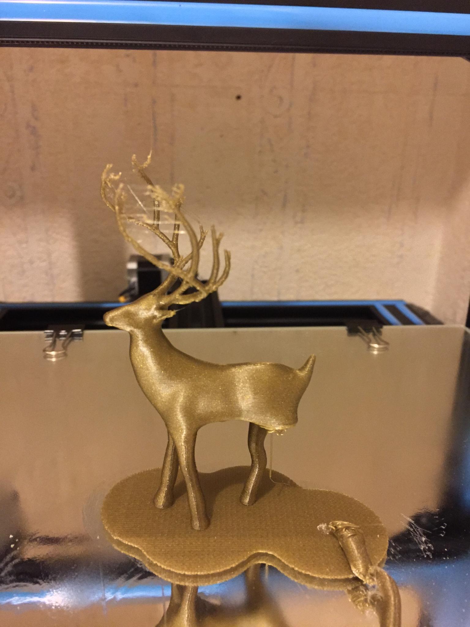

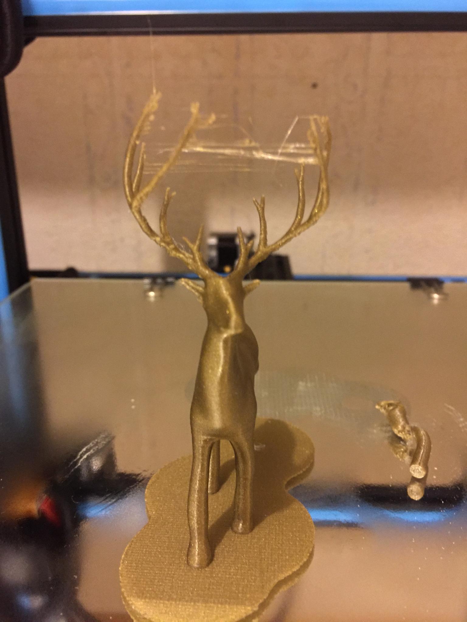

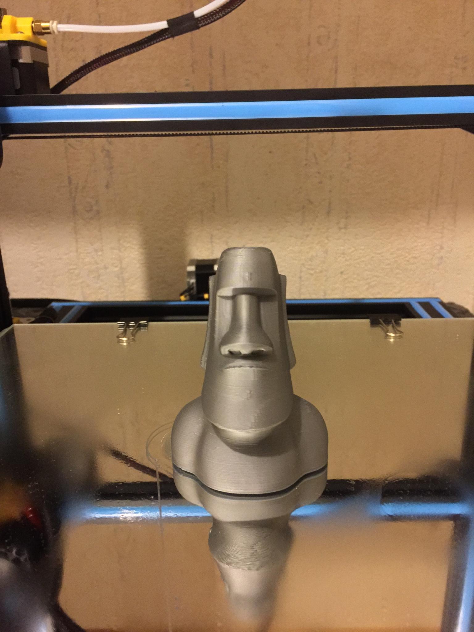

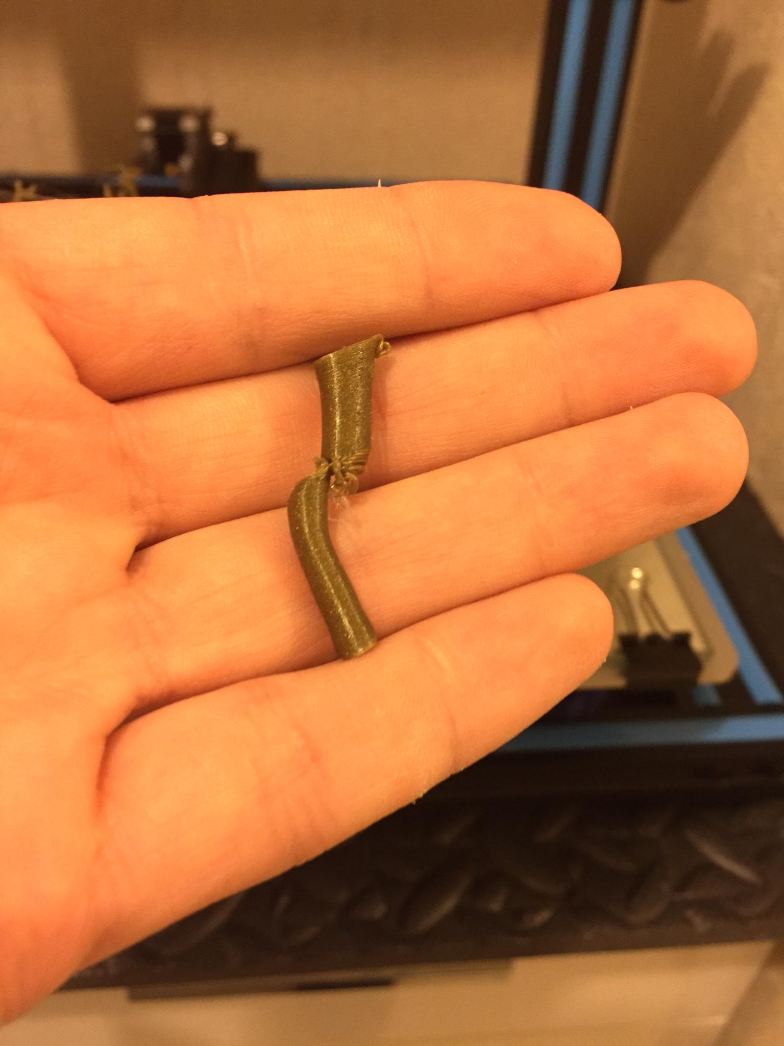

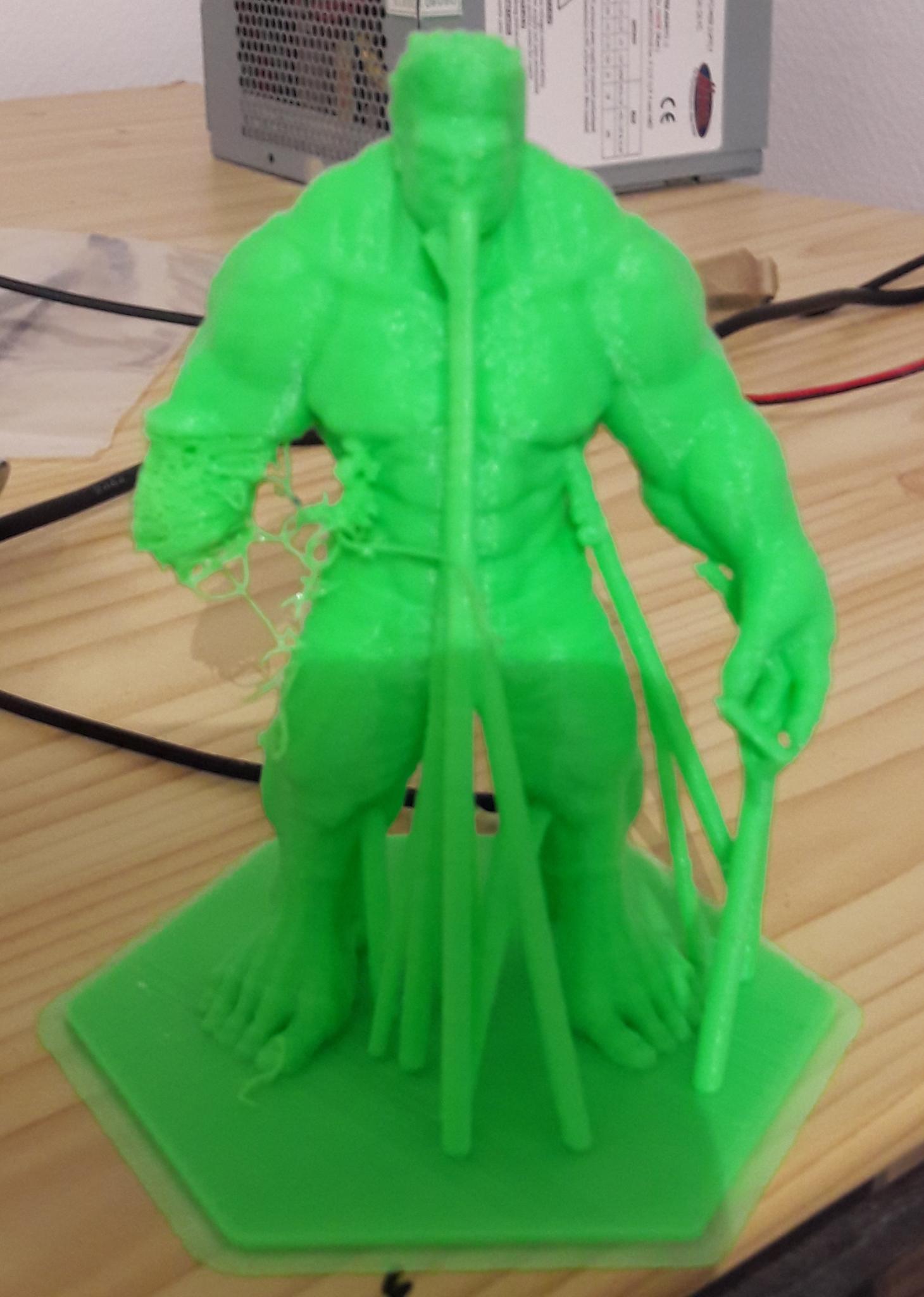

Aragats Posté(e) Novembre 30, 2017 Auteur Posté(e) Novembre 30, 2017 Je ne trouve pas d'explication à la qualité exécrable du print au-dessus Hier soir, j'ai imprimé ça : https://www.thingiverse.com/thing:571949 en le redimensionnant à 100m de haut Assez content de la qualité du print même si ... Je ne l'ai pas vu tomber mais je m'en suis aperçu qd le print était au 1/3 du corps et ait préféré laisser aller au bout pour voir le résultat. Une idée du pk de cette amputation ? Filament = PLA Optimus Bronze/Or Layer = 0.15 Wall Thickness = 1.2 Infill Density = 20% Temp = 200°C / 60°C Retraction Distance = 8 mm Retraction Speed = 65 mm/s Print Speed = 55 mm/s Travel Speed = 90mm/s Je pense retenter le coup avec les mêmes paramètres mais avec une vitesse d'impression à 40mm/s vous en pensez quoi ? Une idée de comment je pourrais résoudre mes problèmes de rétractation également ? Je ne sais jamais ce que je dois faire sur la vitesse et distance de rétractation
sallinder Posté(e) Novembre 30, 2017 Posté(e) Novembre 30, 2017 il y a 48 minutes, Aragats a dit : Je ne trouve pas d'explication à la qualité exécrable du print au-dessus Hier soir, j'ai imprimé ça : https://www.thingiverse.com/thing:571949 en le redimensionnant à 100m de haut Assez content de la qualité du print même si ... Je ne l'ai pas vu tomber mais je m'en suis aperçu qd le print était au 1/3 du corps et ait préféré laisser aller au bout pour voir le résultat. Une idée du pk de cette amputation ? Certainement un chasseur ;o) plus sérieusement , ton fichier stl n'a pas de défaut ?
Aragats Posté(e) Novembre 30, 2017 Auteur Posté(e) Novembre 30, 2017 Je ne pense pas cela semble être un print "réputé", il y a même une vidéo en timelapse montrant l'impression et je l'ai chopé d'un post Facebook. Après je l'ai retourné et changé son échelle ...
sallinder Posté(e) Novembre 30, 2017 Posté(e) Novembre 30, 2017 tu as déjà fait d'autres prints avec ce filament? les couches sont bien soudées entres elles ?
Aragats Posté(e) Novembre 30, 2017 Auteur Posté(e) Novembre 30, 2017 oui j'ai fait 2-3 print avec et très bon filament (gagné sur le fofo ^^)
Dragon Posté(e) Novembre 30, 2017 Posté(e) Novembre 30, 2017 J'ai eu le même souci avec le bras d'un Hulk, j'avais dit que je ressayerai avec une vitesse plus lente mais pas pris le temps ... en tout cas le reste semble pas mal du tout et le fil est vraiment joli. Merci pour l'idée du print, mes filles vont être contente
Aragats Posté(e) Novembre 30, 2017 Auteur Posté(e) Novembre 30, 2017 Je viens de relancer le print en 40mm/s (vitesse de déplacement = 80 mm/s) + rétractation = 5mm + 30mm/s, je posterais le résultat soit ce soir soit demain matin !
