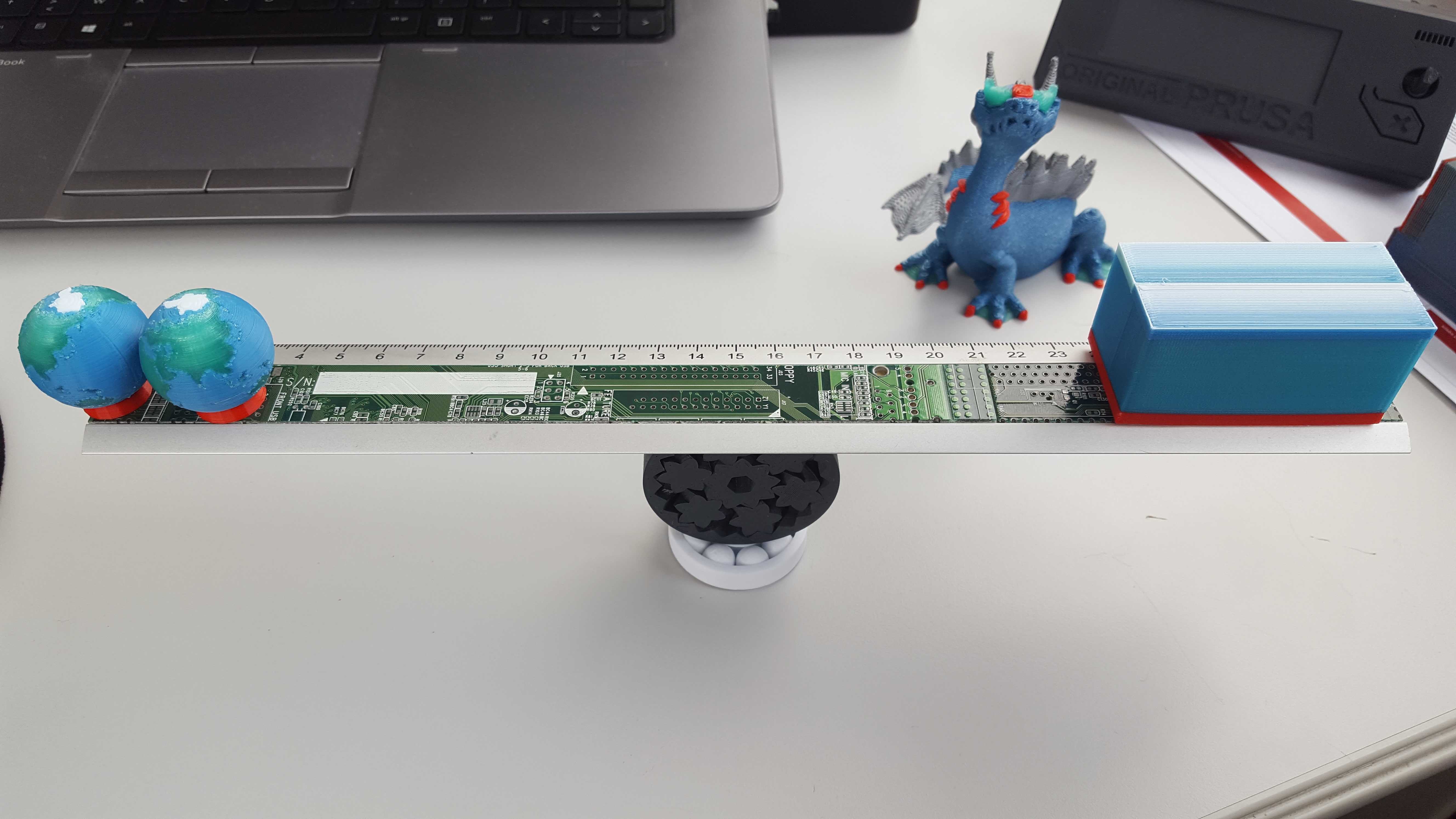

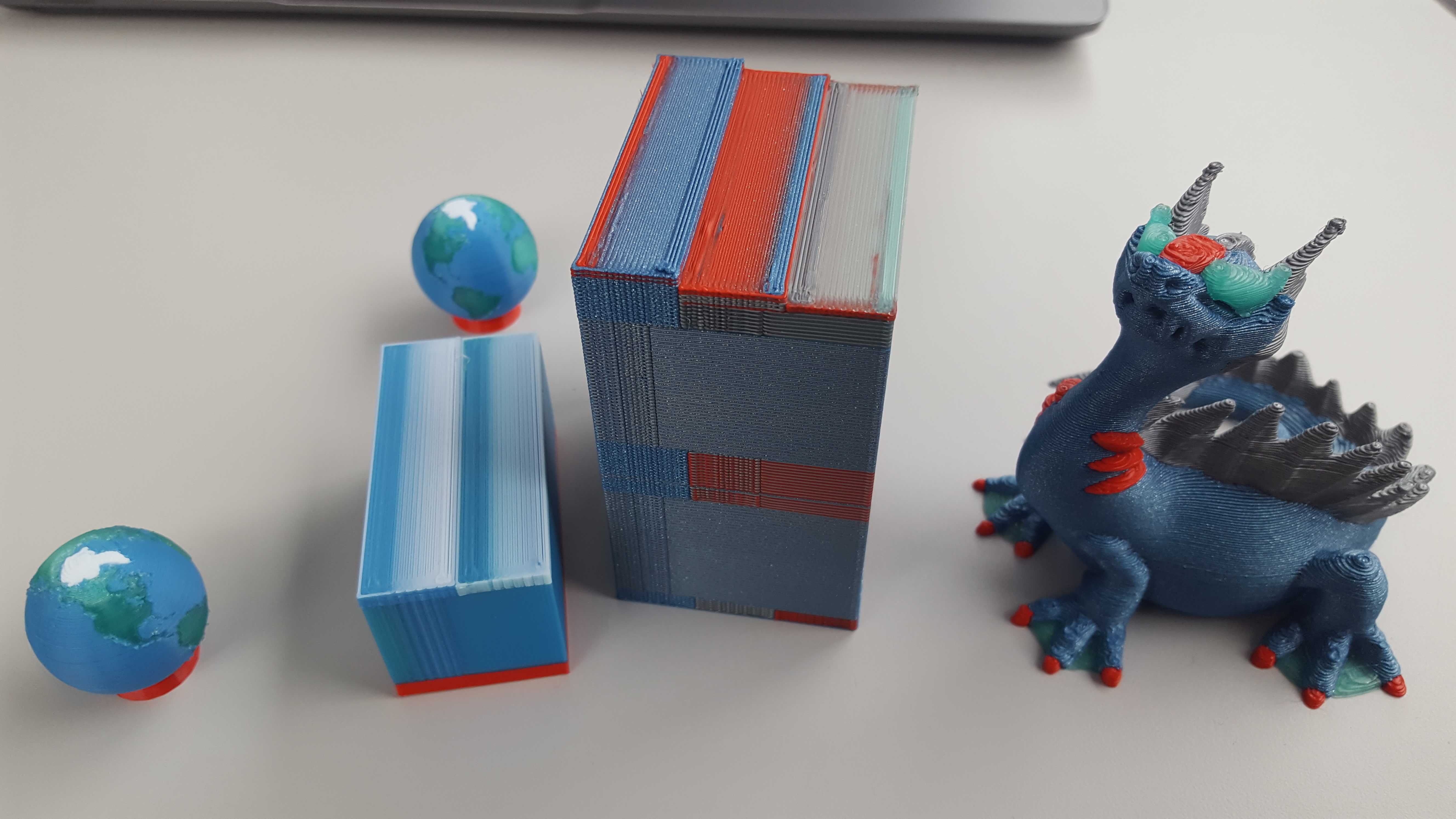

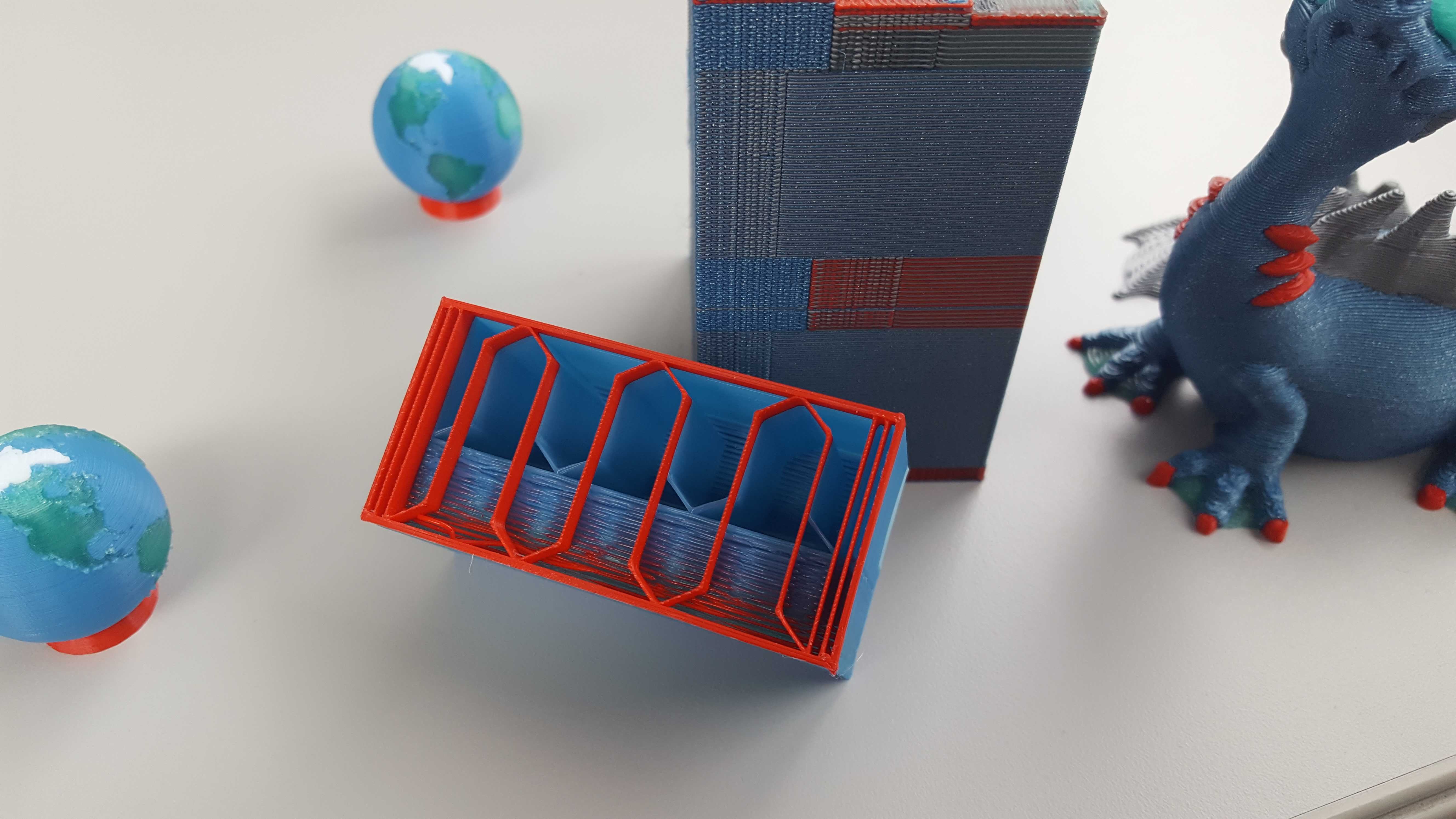

Kachidoki Posté(e) Novembre 2, 2017 Posté(e) Novembre 2, 2017 Seul bémol : la solution multi color (A acheter en plus) est trop gourmande en filament selon moi.Si tu parles de ça :Ça dépend du point de vue. Ça a l'air impressionnant, mais toutes les zones lisses sur les tours sont creuses :
Invité Posté(e) Novembre 2, 2017 Posté(e) Novembre 2, 2017 @KachidokiTu as essayé de peser une tour de purge par rapport au poids de la pièce pour avoir une idée ?
Kachidoki Posté(e) Novembre 2, 2017 Posté(e) Novembre 2, 2017 Pas de balance sous la main, mais pour le dragon c'est clairement pas rentable, il faudrait peut-être en faire deux ou trois en même temps pour avoir autant de perte que d'utile à cause du changement permanent entre le bleu et le gris. Pour les globes, méthode artisanale [emoji16] :Sachant que j'en ai imprimé 6 d'un coup, c'est déjà plus rentable.

Invité Posté(e) Novembre 2, 2017 Posté(e) Novembre 2, 2017 Il y a 3 heures, Gouel69 a dit : Pour ma part je trouve la prusa MK2S parfaite! Un peu cher mais les résultats sont très bons. Seul bémol : la solution multi color (A acheter en plus) est trop gourmande en filament selon moi. (d'après ce que j'ai vu des supers tests qu'ont fait @rio31 et @Kachidoki ) Il est vrai que l'on consomme plus de filament mais il faut aussi apprendre à concevoir les pièces en fonction de la façon dont l'imprimante travaille. Si tu fais un tout petit modèle avec 4 changements de couleurs à chaque couche, tu auras une wipe tower qui fera 2 ou 3 fois le poids de ta pièce. C'est vrai que l'intérêt est justement là car une monocouleur suffit pour changer de couleurs entre les couches, mais en optimisant la conception tu arrives à minimiser la consommation. Et à ma connaissance à moins d'investir dans un système mosaic qui coute 2 fois le prix de l'imprimante, la MK2S MMU est la seule dans sa catégorie
Kachidoki Posté(e) Novembre 2, 2017 Posté(e) Novembre 2, 2017 La mosaic fait aussi une wipe tower [emoji6]
Invité Posté(e) Novembre 2, 2017 Posté(e) Novembre 2, 2017 Oui bien sur il faut purger la buse de toutes façons à moins d'en avoir plusieurs ce qui pose d'autres problèmes. Je faisais cette remarque uniquement pour dire qu'à ma connaissance avec cette technologie le rapport qualité prix de la Prusa est le meilleur
