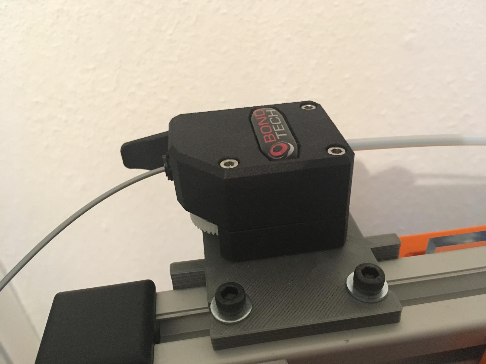

J'ai eu le Kit BMG et l'adaptateur Bowden pour 100,44 euros livré chez moi.

Salut,
Reçu mercredi et installé. IMDIMA est donc à considérer fiable. Aucun soucis malgré l'absence de site commercial en Ligne.
La qualité d'assemblage usinage est parfaite, ce qui est un minimum, vu le prix.
Pour l'instant, rien à dire, ca ne claque pas et je trouve mes couches plus lisses, les flancs des pièces sont moins marqués. Ce qui m'intéressait c'est de monter en vitesse et d'imprimer en 0.3mm, but initial de mon passage de la DE200 à l'Hypercube.
Bien évidemment à 50 mm/s et une couche de 0.2mm, il n'y a rien à dire tout comme avec l'extruder de la DE200.
A 100 mm/s et une couche de 0,2mm, non plus. Là avec le MK8, je commençais à avoir des claquements réguliers notamment dans les phases de remplissages serrés.
Ce matin, je vais tenter un truc un peu plus dur, surement  100 mm/s et une couche de 0,3 mm.
cdlt
Slt,
Ca a merdé. L'extrusion n'a pas posé soucis, mais la qualité du print n'y est pas.
Je pense qu'il faut que j'améliore les réglages notamment les accelerations.
cdlt

A part le montage mécanique à la place de ton ancien extrudeur... Qu'as tu fait comme changement au niveau du firmware...?
il y a 3 minutes, Jcc a dit :
Salut,
Juste le Step qu'il faut changer.
cdlt
tu as mis quoi ??
407 après contrôle des 100mm.
Par défaut, ils conseillent 415.
cdlt
Salut à tous,
Le PETG sort parfaitement à 100 mm/s avec une couche de 0.3mm. Ca fonctionne vraiment très bien.
cdlt
