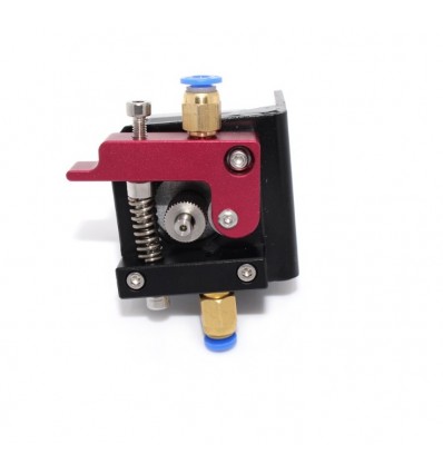

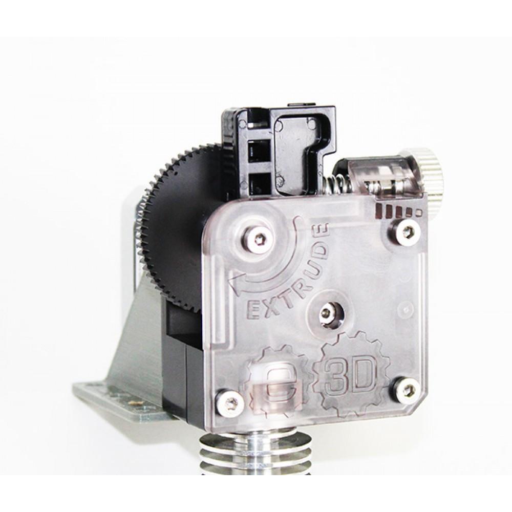

-=biosuz=- Posté(e) Octobre 31, 2017 Posté(e) Octobre 31, 2017 (modifié) hello, j'ai essayer plusieurs extrudeur, du FLsun en plastique genre MK7 le MK8 j'ai essayer aussi le EMOSTRUDEUR de chez REPRAPFrance ensuite j'ai eu aussi le Titan de chez E3D et en suite le bontech le Flsun est fournis d'origine avec mon imprimante une I3 prusa de chez FLSUN ça marche correctement, ça dure pas longtemps car la qualité n'est pas la, mais ça marche pour la mise en route. pour le MK8, j ai pas eu trop le temps de tester car j'ai eu de suite l'emostrudeur, mais c'est pas mieux que celui d'origine , tant que ça vas doucement ça fonctionne. pour l'emostrudeur c'est mieux que les deux autres mais faut pas aller vite dans l'impression, il pas tien pas trop la cadence chers pour ce que c'est (35€ hors frais de port) par contre le Titan de chez E3D ça commence à aller fort, ça pousse malgré un Petit Nema 17 , je découvre la qualité pendant l'impression, par contre je trouve qu'il demande pas mal d'entretien, j'ai rapidement un roulement qui éclate et qui me laisse en rade, après contact avec le SaV de E3D les dégâts sont pris en charge et j'ai un remplacement des pièces abimé pour une remise à neuf. SaV au top pour E3D. pour le BONDTECH alors la je découvre autre chose, ça pousse très fort et il saute aucun pas ! si la tête d'impression se bouche il continue de pousser quitte à arracher le tube PTFE (bowden) ou alors il ronge le filament et le coupe. mes impressions sont monter d'un cran , et j'ai même gagner en vitesse pour moi je dirais ou je conseillerais, le Titan est sympa et marche très bien, mais le BONDTECH le sur-passe, donc finalement c'est chers mais ils valent le prix et les impressions monte en qualité finalement j'aurais du prendre directement un Titan ou un bondtech j'aurais économisé du filament et donc des sous .... voila mon petit ressentis sur les extrudeurs ! Modifié (le) Octobre 31, 2017 par -=biosuz=- 1 1

Invité Posté(e) Novembre 1, 2017 Posté(e) Novembre 1, 2017 Dommage que le bondtech soit si cher car il fait envie. Par contre le Titan ne s'utilise qu'en direct drive, non ?

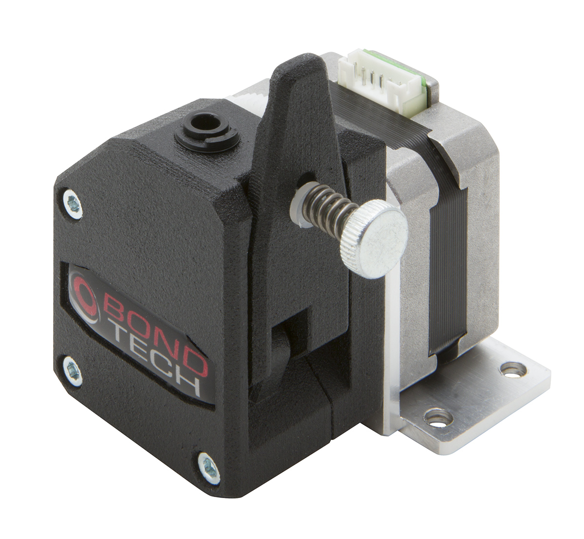

thsrp Posté(e) Novembre 1, 2017 Posté(e) Novembre 1, 2017 Est ce qu'il existe une version bowden du Bondteck ou faut il acheter l'extrudeur avec un kit d'adaptation ? Ou le trouve t on au meilleur prix? merci
-=biosuz=- Posté(e) Novembre 1, 2017 Auteur Posté(e) Novembre 1, 2017 il faut prendre le kit d'adaptation en plus pour qu'il devienne BOWDEN et du coup il peut tout faire du DIRECT et du BOWDEN et pour ma part pour le SAV et pour le suivis je l'ai pris directement chez le fabricant et ils sont super rapide et super sympa j'ai fais pareille pour E3D
thsrp Posté(e) Novembre 1, 2017 Posté(e) Novembre 1, 2017 Que faut il acheter pour un bondteck en bowden ? il semble qu'il y ait plusieurs modèles...? De plus visiblement le moteur est incorporé , on ne peut pas se servir du moteur Nema 17 qui fait actuellement tourner l'extrudeur de ma Mega... Dans ce cas le moteur aura exactement le meme brochage que celui actuel qui est équippé d'un connecteur 4 broches
-=biosuz=- Posté(e) Novembre 1, 2017 Auteur Posté(e) Novembre 1, 2017 (modifié) moi j'ai pris celui-ci il n'y a pas de moteur , pas d’équerre de fixation et il faut rajouter le kit bowden les prix sont en dollars et en haut du site tu as un bouton pour passer en €uro en bas de la page tu as le choix de toute les options et moi j'ai récupéré mes NEMA 17 et actuellement c'est le NEMA de E3D en 0.9° qui est monté avec ... Modifié (le) Novembre 1, 2017 par -=biosuz=-
thsrp Posté(e) Novembre 1, 2017 Posté(e) Novembre 1, 2017 Difficile de tout comprendre , c'est quoi le QR par rapport au BMG que tu as pris? (la difference est qu'il y a un moteur incorporé c'est tout?) Sur la mega l'extrudeur bowden est sur le coté droit de l'imprimante... Il y a un pneufit en haut de l'extrudeur pour le tube qui va a la tete , en revanche en dessous il n'y a pas de pneufit le fil venant de la bobine rentre directement par le dessous de l'extrudeur...
-=biosuz=- Posté(e) Novembre 1, 2017 Auteur Posté(e) Novembre 1, 2017 le QR et Réducté , il y a une boite d'engrenage pour augmenté la démultiplication, le BMG et le modèle simple sans boitier de réduction, aprés tu as 2 modèle pour choisir ton sens de montage le BMG LEFT Hand (main gauche) et le BMG standard (main droite) a toi de choisir d’après ton montage
Tircown Posté(e) Novembre 1, 2017 Posté(e) Novembre 1, 2017 @-=biosuz=-, je me permet de te reprendre: le BMG a une réduction 3:1 inclus dans le design de l'extrudeur, moteur non-inclus. Le QR est livré avec un moteur geared.

-=biosuz=- Posté(e) Novembre 1, 2017 Auteur Posté(e) Novembre 1, 2017 @Tircown le QR a un moteur qui est reductée en plus, il me semble que la réduction de 3:1 et aussi présente sur le BMG Citation The high-torque geared stepper motor gives high feeding force and at the same time high extrusion precision. c'est écris dans la description du QR et pour le BMG il est écris Citation The Bondtech BMG utilizes an internal gearing ratio of 3:1 together with precision donc je confirme pour la réduction de 3:1 qui est présente sur tous les modèle , c'est du a leurs pignonerie qui entraine le filament.
Tircown Posté(e) Novembre 1, 2017 Posté(e) Novembre 1, 2017 Tout à fait d'accord. Pas certain, en revanche, que le QR ait la réduction 3:1 en plus du moteur geared. De tout façon le BMG semble vraiment bien et est bien plus abordable même si il faut rajouter un moteur, que nous possédons déjà pour la plupart.

thsrp Posté(e) Novembre 1, 2017 Posté(e) Novembre 1, 2017 Bonjour, re!! donc le BMG suffit , le QR est réducté je ne sais pas ce que cela signifie (il a un engrenage pour le démultiplir C'est ça?) Donc on remet son propre moteur, on achète en plus le kit que l'on insère au-dessus du bondtek afin de mettre un pneufit , on règle les "pas" dans l'eprom et c'est tout??? Rien d'autre? Proposent ils à vendre ou a télécharger un set de pieces pour adapter la fixation du bondtek a la place de celui d'origine..??
-=biosuz=- Posté(e) Novembre 1, 2017 Auteur Posté(e) Novembre 1, 2017 (modifié) @thsrp alors reducté cela veux dire que quand le moteur fais 3 tours l'extrudeur fais 1 tour (3:1 ou 3 pour 1) ça donne plus de force au moteur donc oui sur le BMG on remet sont moteur, on régle les pas dans l'eprom ou repetier, mais sur le site il y a une page qui explique http://www.bondtech.se/en/faq/ pour les supports y a une autre page http://www.bondtech.se/en/products/freebies-stl-files/ oui pour le kit pour le passer en bowden et en bas de la page y a des accessoires pour la fixation , équerre alu ou plastique il devrait me payer pour la pub, LOL Modifié (le) Novembre 1, 2017 par -=biosuz=-
thsrp Posté(e) Novembre 1, 2017 Posté(e) Novembre 1, 2017 (modifié) Oui tu es bon commercial... Bon une dernière question et je ne t'embête plus...! avec le BMG il y a tout de meme une bride de fixation (en équerre?) livrée en standard ? quel est l'entraxe des trous de fixation? Modifié (le) Novembre 1, 2017 par thsrp
-=biosuz=- Posté(e) Novembre 1, 2017 Auteur Posté(e) Novembre 1, 2017 Lol y a pas d'equerre en standard , moi j'ai récupéré l’équerre de mon Titan E3d qui vas trés bien dessus. regare sur cette page , http://www.bondtech.se/en/products/freebies-stl-files/ dans le bas du tableau tu as BMG Standard mount une équerre a 90° d'un coté le moteur de l'autre l'extruder
