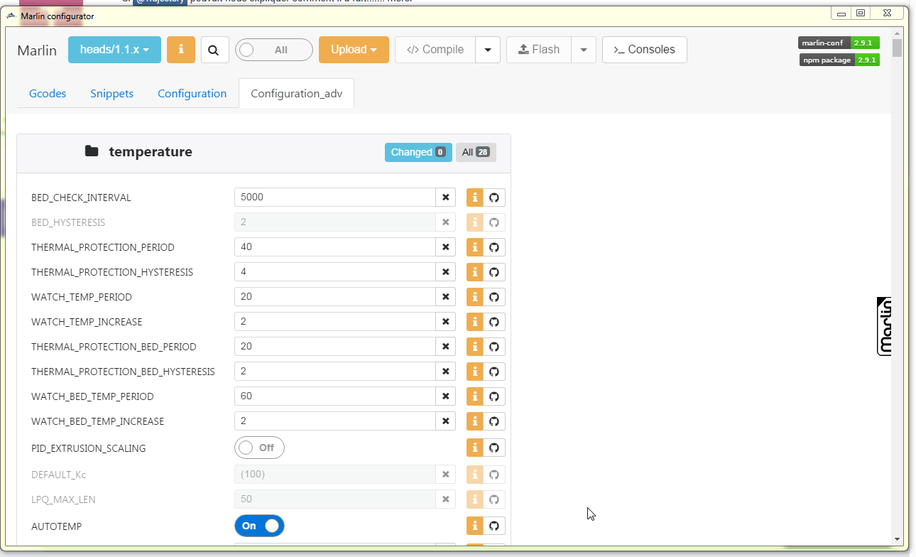

Trajectory Posté(e) Novembre 8, 2017 Posté(e) Novembre 8, 2017 Salut à tous ! En cherchant un peu les outils nécéssaire à la configuration de mon propre firmware pour mon imprimante (Platform IDE, Marlin Fw, de l'aspirine...) je suis tombé sur ceci https://github.com/akaJes/marlin-config ce petit "logiciel" semble être un outil capable de lire le fichier configuration de Marlin et rendre la chose plus facile. Du coup, j'aimerais avoir votre avis. Est-ce vraiment un outil magique ? ou est-ce plus simple de passer par un éditeur de texte ?! Je n'ai pas encore pu le tester en condition réelle vu que je n'ai pas encore reçus ma RAMPs 1.4 mais peut-etre que l'un de vous a déjà pu le tester et saura me dire si ça vaut la peine ou pas ?! PS: il y a de fortes chances que je ne sois pas dans la bonne section pour ce post, n'hésitez pas à le déplacer
pascal_lb Posté(e) Novembre 8, 2017 Posté(e) Novembre 8, 2017 jamais testé, mais c'est peut être pratique pour faire nos réglages pour peu que le logiciel soit mis à jour avec les nouvelles versions de marlin donc je dis à tester...
biostrike Posté(e) Novembre 8, 2017 Posté(e) Novembre 8, 2017 Oui, ça peut être d'une bonne aide. Bien que finalement, de base, seuls 2 fichiers sont à modifier et ils sont plutôt bien documentés. Mais bon il faut quand même savoir de quoi on parle. ;-)
Trajectory Posté(e) Novembre 8, 2017 Auteur Posté(e) Novembre 8, 2017 En fait chaque ligne est documenté (en se basant sur les commentaires inclus dans le code. Comme dit, j'ai un peu bidouillé tout ça et c'est quand même plus pratique. Seul bémol, j'ai pa l'impression qu'on puisse faire une recherche aussi facilement que dans un ide

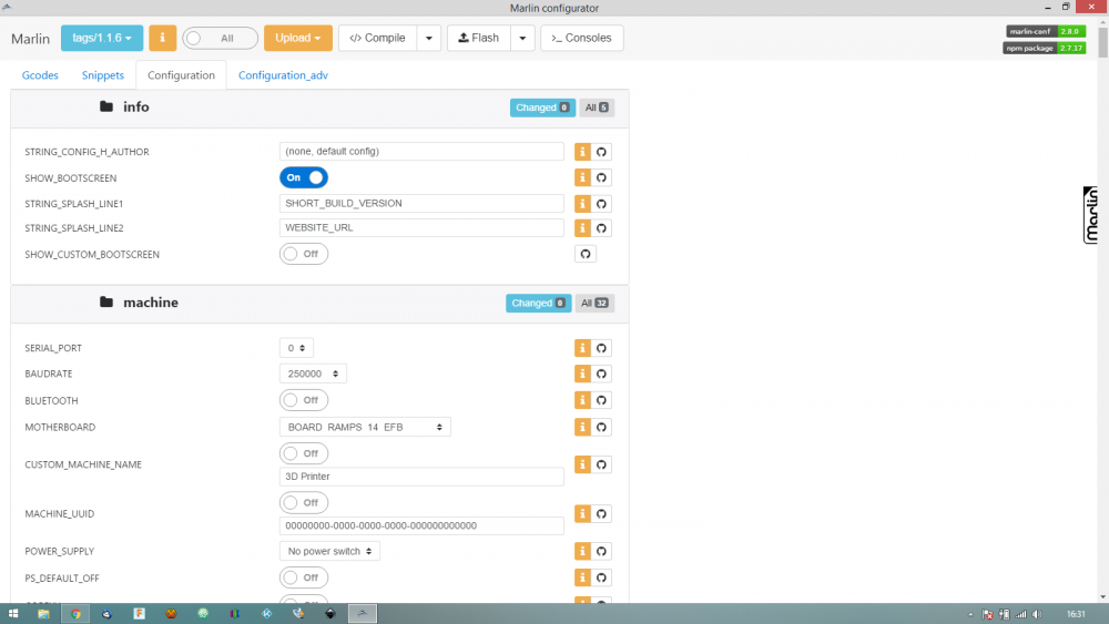

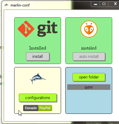

fran6p Posté(e) Mai 10, 2018 Posté(e) Mai 10, 2018 Bonjour, Je viens de le tester, il fonctionne (en tout cas, il se lance). Testé sous Windows 7 pro, pris la dernière release sur le lien github v2.9.1 . Installation effectuée après choix divers à faire en connaissance de cause (éditeur et autres utilitaires, désolé pas pris de notes!). Après lancement, une fenêtre apparaît me signalant que Git n'est pas installé, clic sur install, me renvoie dans mon navigateur sur un site pour récupérer l'exécutable. Une fois récupéré, installation. Fermeture de la fenêtre Marlin-configurator, relance, Git est indiqué comme installé. Test d'auto install de Platform.io => message d'erreur par rapport à python; j'en tiens pas compte et je clique sur dossier, choisis un dossier vide, il me récupère la dernière version du Marlin de la branche 1.1.x. Et m'affiche cette belle fenêtre. Reste plus maintenant qu'à tester. En tout cas, ça a l'air pas mal.

fran6p Posté(e) Mai 11, 2018 Posté(e) Mai 11, 2018 Bonjour, @thsrp sur Gituhb, comme tu as un Windows, prends la version pour windows. Les autres releases sont pour Apple, Linux ou le code source si tu souhaites compiler toi même (sous Linux, je sais faire mais pas sous Windows). Concernant Platform.io, ça n'est pas nécessaire au fonctionnement du programme. Pour Python, je l'avais déjà d'installé sur mon système. Quant aux réponses à apporter aux questions que posent l'installateur sous Windows, comme je l'ai dit, je n'ai pas pris de notes; en gros et de mémoire il demande quel éditeur de texte il faut utiliser (Winvim, Notepad++ ou autre (surtout pas le Notepad de windows!)), il demande aussi s'il faut ajouter le chemin d'accès au programme dans ton %PATH%, je crois qu'il demande aussi comment intégrer le tout au shell de commande...
fran6p Posté(e) Mai 11, 2018 Posté(e) Mai 11, 2018 (modifié) Je rectifie, j'avais une erreur quand je voulais installer Platformio, en fait cela venait de la version de Python installée sur mon système (j'avais la 2.7 mise à jour pour je ne sais plus quelle raison en 3.0); en allant sur ce site il est précisé que Platformio ne fonctionne pas avec Python3 donc en réinstallant la dernière de la série 2.7, en ligne de commande, l'installation se déroule sans anicroche (pip install -U platformio). Je relance donc marlin-configurator et voilà Modifié (le) Mai 11, 2018 par fran6p Erreur de mise en page

YomGui66 Posté(e) Décembre 21, 2019 Posté(e) Décembre 21, 2019 Il faut ensuite aller la pour télécharger le Marlin Config Master :https://github.com/akaJes/marlin-config/archive/master.zip Ensuite il faut ouvrir Marlin configurator puis cliquer sur 'install" GIT, installer GIT, fermer et réouvrir Marlin Configurator, cliquer sur "'Auto install" en haut a droite et attendre 30 secondes que ça finisse la configuration et enfin cliquer sur "Open folder" et selectionner le fichier décompressé "marlin-config-master" puis attendre qu'il se charge. Ensuite s'ouvre la fenêtre de configuration et voila. Perso je préfère utiliser manuellement les commandes dans Arduino.
