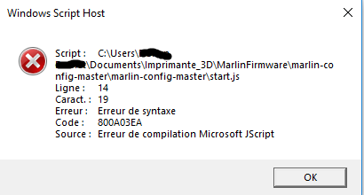

  6. Yop tout le monde, Ce logiciel a l'air bien sympathique mais je n'arrive pas à l’exécuter. Je reçois cette erreur: Est ce que quelqu'un saurait à quoi est dû ce bug ? Même après recherches je n'ai pas réussi à le faire fonctionner... Merci d'avances pour vos réponses ServNer

  8. Salut Mystique J'ai le même problème que toi et je n'y ais pas trouvé de solutions si ce n'est attendre que le gcode ait fini de se générer avant de modifier un autre paramètre. Il faut juste être patient comme avec l'impression 3D en générale Sinon si quelqu'un a une autre solution, je suis preneur x)

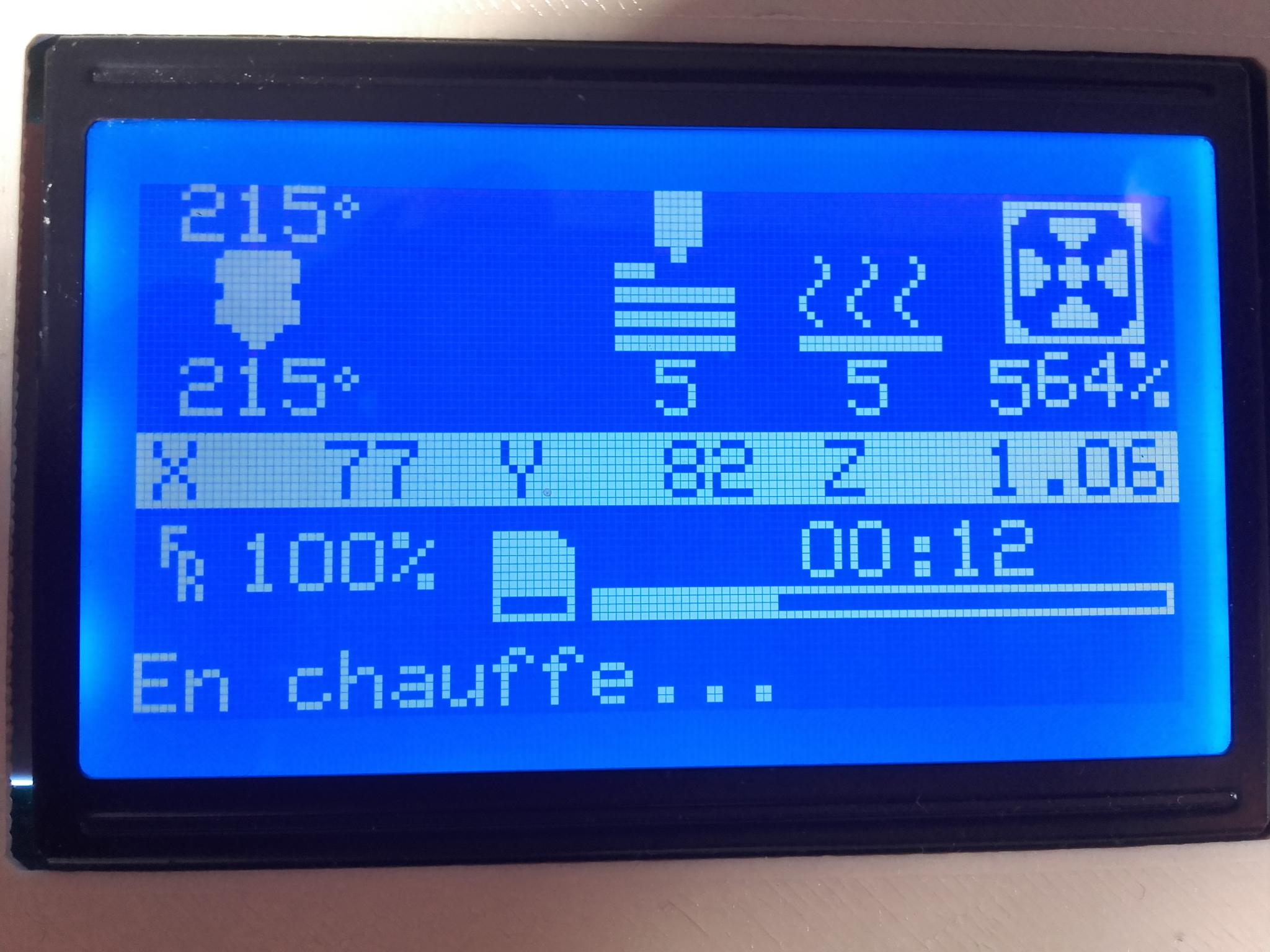

  9. Bonjour tout le monde D'abord merci @Vivion91 pour ce tuto fort sympathique La modif fonctionnait jusqu'à ce que j'essaye de modifier des trucs moi-même J'ai voulu garder l’affichage de base de @Vivion91 mais avec le dessin sans l'animation ( enfin je crois que c’est une animation ) et depuis j’ai le numéros de couche 3 fois sur la même ligne. Voici mon code dans dogm_lcd_implementation : static void lcd_implementation_status_screen() { u8g.setColorIndex(1); // black on white // numero de couche if (z_en_cours > current_position[Z_AXIS]) // test si extrudeur est redescendu { nb_couche = 1; // impression première couche z_en_cours = current_position[Z_AXIS]; } // test du changement de niveau de la couche if (z_en_cours != current_position[Z_AXIS]) { nb_couche++;// incrementation du nombre de couche z_en_cours = current_position[Z_AXIS]; } //affichage du numero de la couche u8g.setPrintPos(50, 28); lcd_print(ftostr32sp(nb_couche)); u8g.drawBox(62,0,6,7); u8g.drawBox(64,7,2,2); u8g.drawBox(57,9,5,2); u8g.drawBox(57,12,15,2); u8g.drawBox(57,15,15,2); u8g.drawBox(57,18,15,2); char buf[5]; itoa(nb_couche, buf, 10); lcd_print(buf); Est-ce que quelqu'un aurais une idée de la cause du problème ? (Désolé si la cause est évidente je suis un gros noob ) Merci d’avance à ceux qui prendront le temps de me répondre J'ai trouver le problème : j'avais 3 fois cette ligne : lcd_print(ftostr32sp(nb_couche));

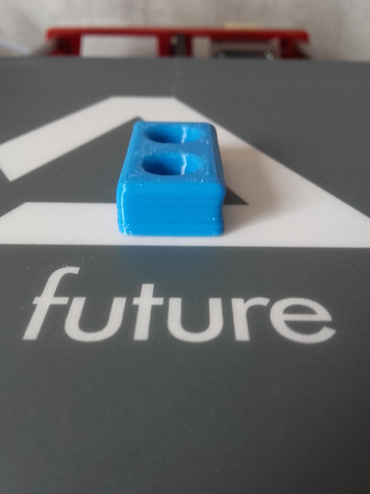

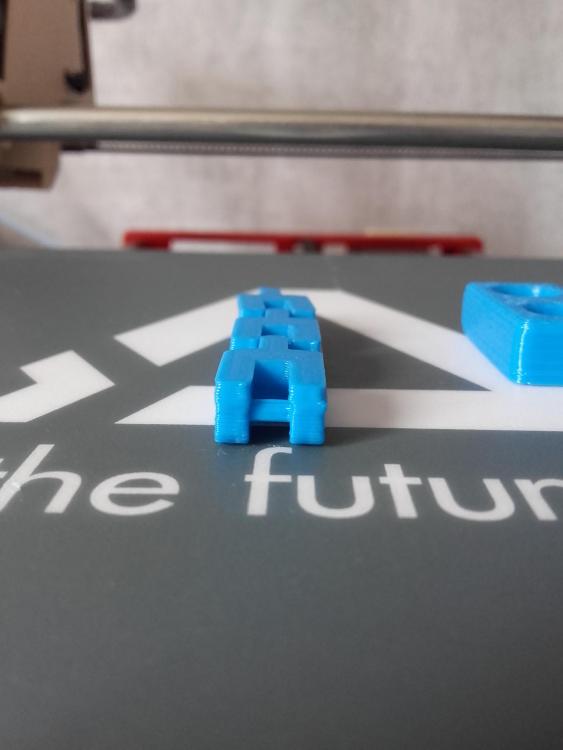

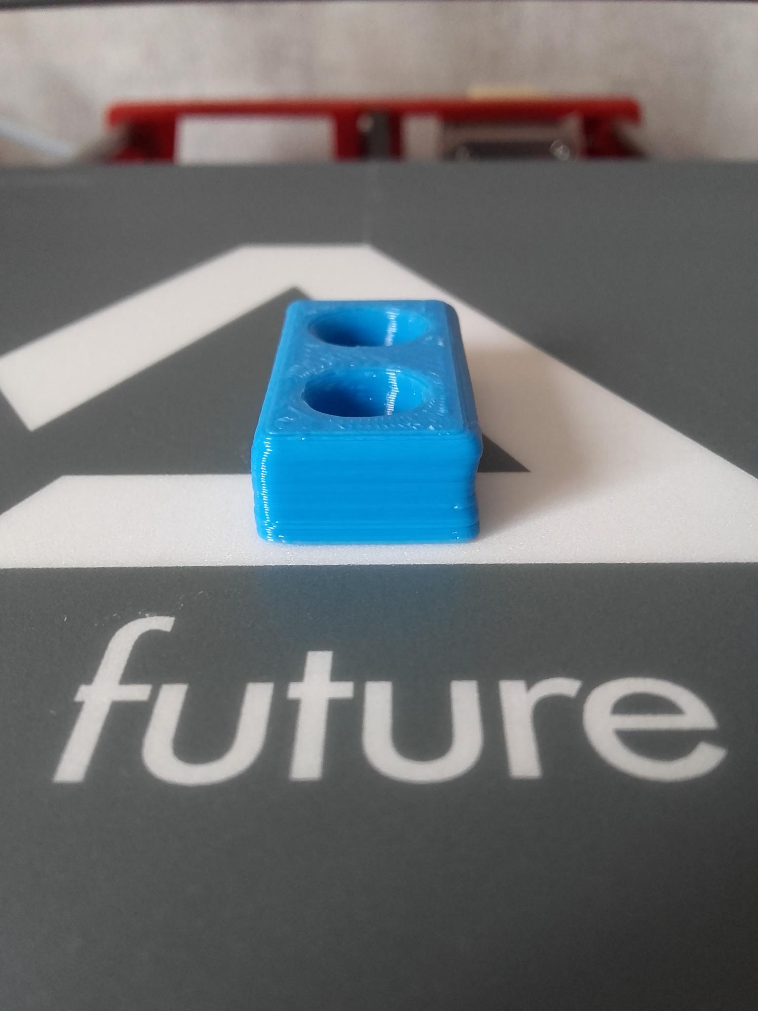

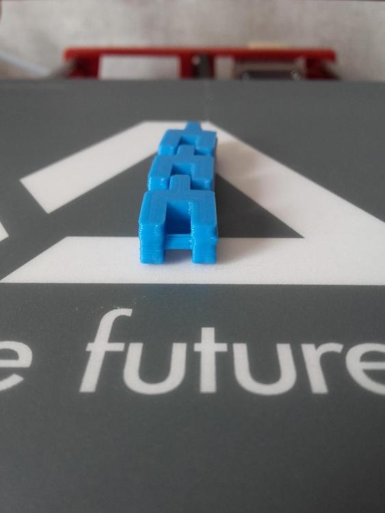

  12. Bonjour,depuis quelques impressions j'ai une déformation sur la moitié gauche de print (côté gauche du plateau) avec ma DiscoEasy. J'ai retendu la couroies de la tête d'impression, huilé les tiges mais le problème persiste... Merci d'avance pour vos réponses ServNer
  13. Bonjour,depuis quelques impressions j'a une déformation sur la moitié gauche de print (côté gauche du plateau). J'ai retendu la couroies de la tête d'impression, huilé les tiges mais le problème persiste... Merci d'avance pour vos réponses ServNer
  14. Tu devrait appeler directement le SAV par téléphone.Il sont beaucoup lus réactif.
