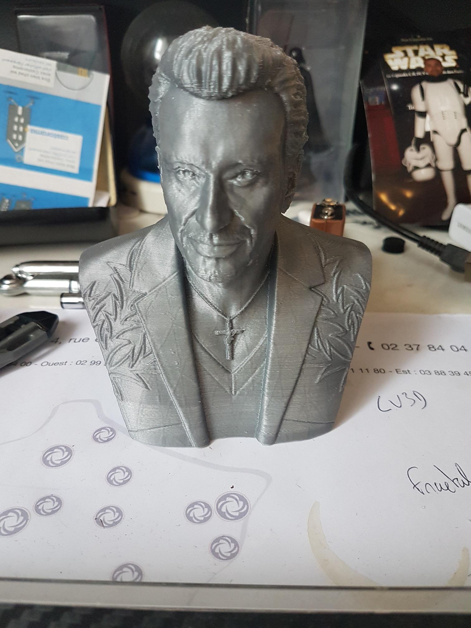

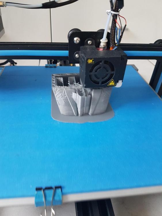

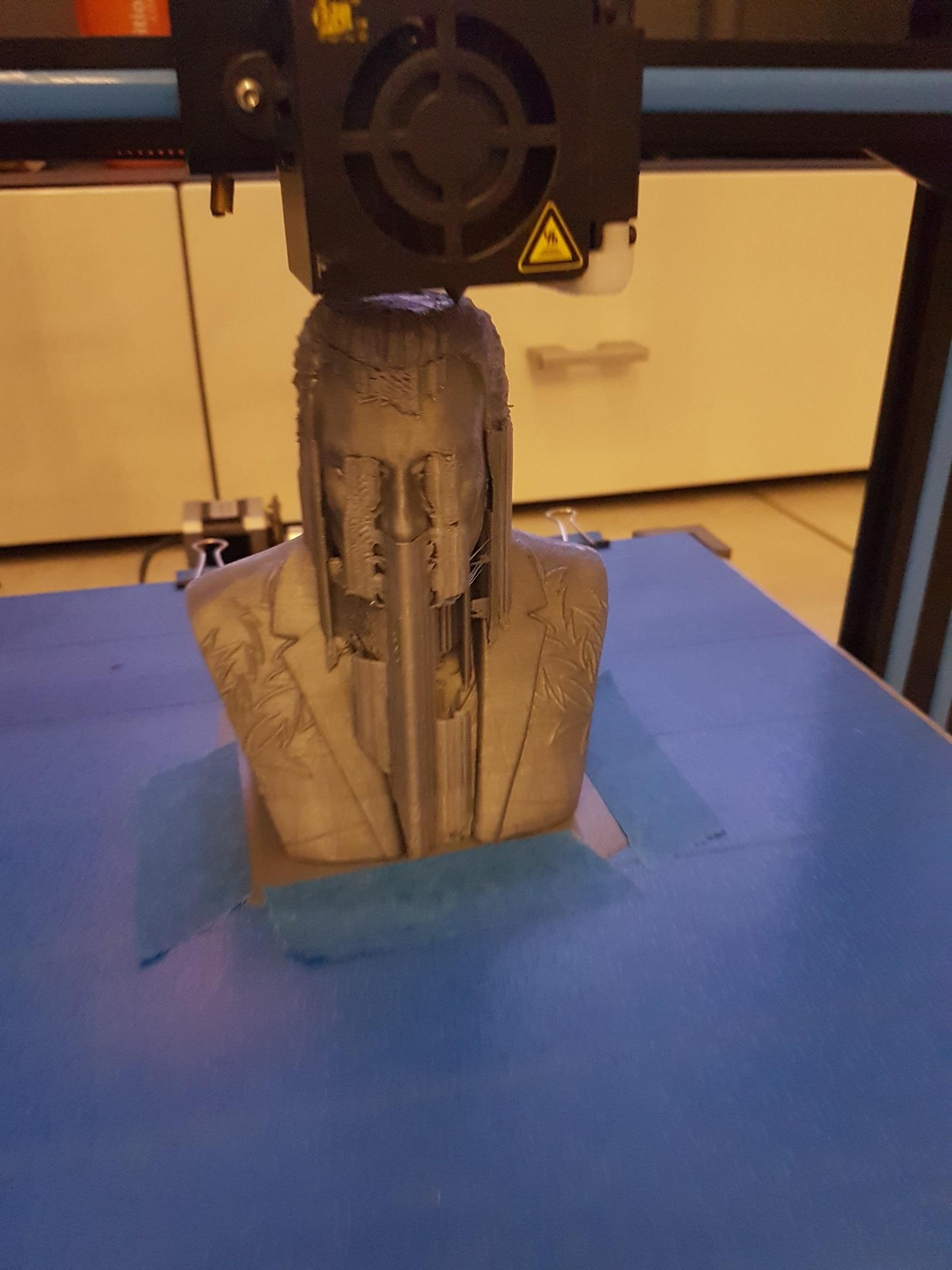

gregg Posté(e) Février 16, 2018 Posté(e) Février 16, 2018 salut ,un petit buste pour ma maman qui a ete tres triste a sa disparition. filament grossiste 3d ,en 0.2 avec 210 de temp et 60 de bed a 60mm/s 11h de print

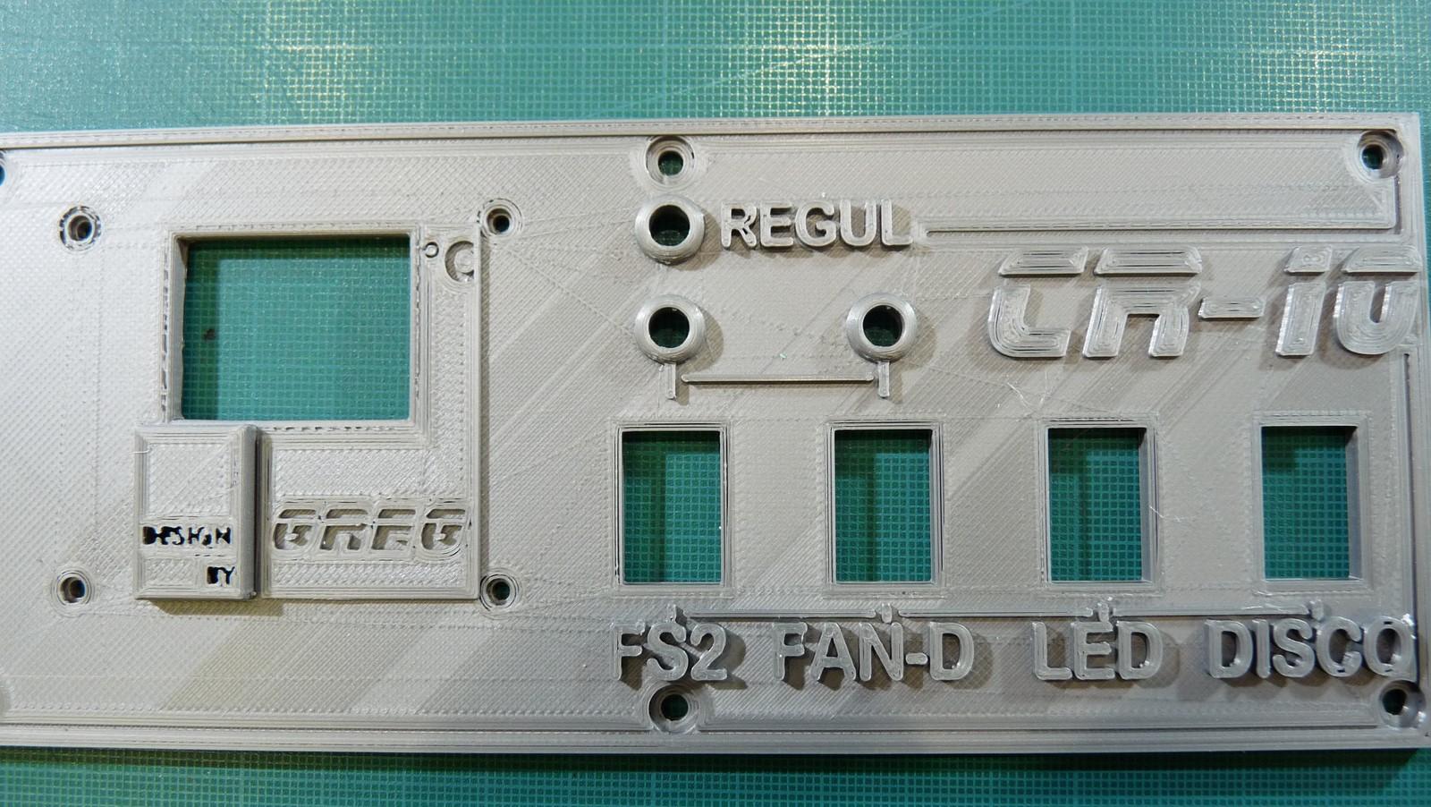

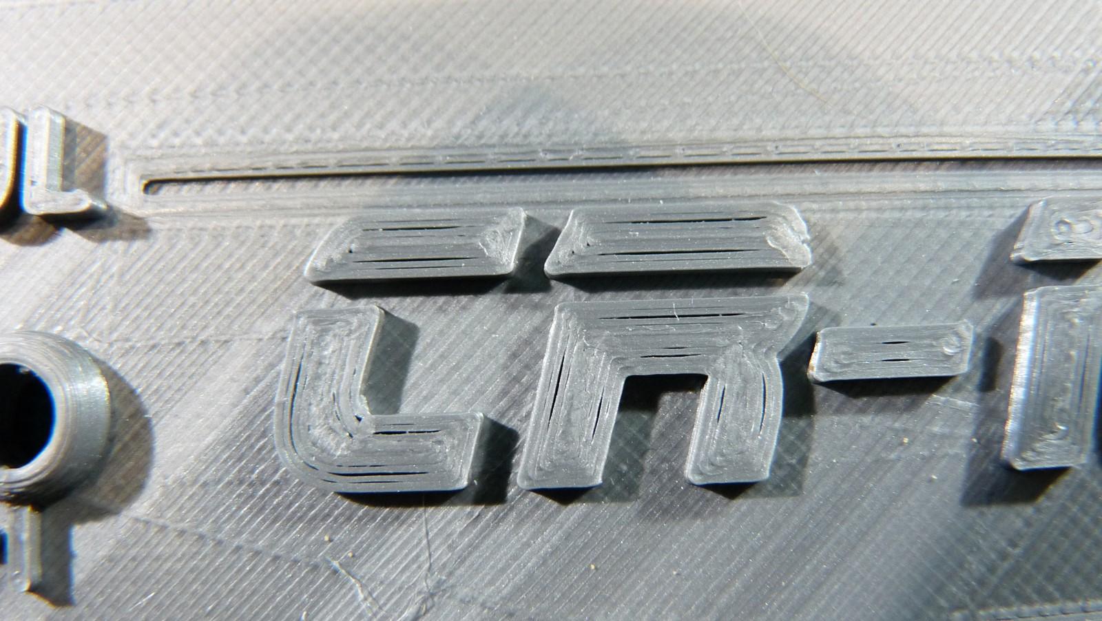

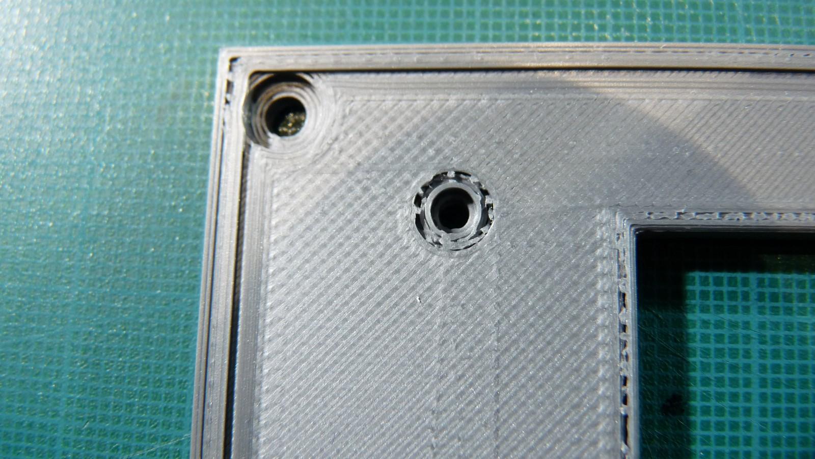

gregorally Posté(e) Février 18, 2018 Posté(e) Février 18, 2018 Print d'un tableau de commande pour mon futur caisson acceuillant ma CR-10. C'est un nouveai fil PLA de de la marque Ice. J'ai des défauts, à quoi cela peut il être dû ??? T° 228, vitesse d'impression 54mm/s, vitesse rétractation 45mm/s, resolution 0,1mm.
clucky Posté(e) Février 18, 2018 Posté(e) Février 18, 2018 bonsoir, tu met combien en épaisseur de couche supérieur ?
rmlc460 Posté(e) Février 18, 2018 Posté(e) Février 18, 2018 On pourrait penser à une température trop élevée, parce que 228, c'est tout de même beaucoup... Essaye déjà à 205, en n'imprimant que la partie concernée, histoire de te faire une idée...
gregorally Posté(e) Février 19, 2018 Posté(e) Février 19, 2018 Il y a 8 heures, clucky a dit : bonsoir, tu met combien en épaisseur de couche supérieur ? Paroi 1.2mm, dessus/dessous 1mm. Il y a 7 heures, rmlc460 a dit : On pourrait penser à une température trop élevée, parce que 228, c'est tout de même beaucoup... Essaye déjà à 205, en n'imprimant que la partie concernée, histoire de te faire une idée... Je vais essayer, merci. Merci de vos réponses

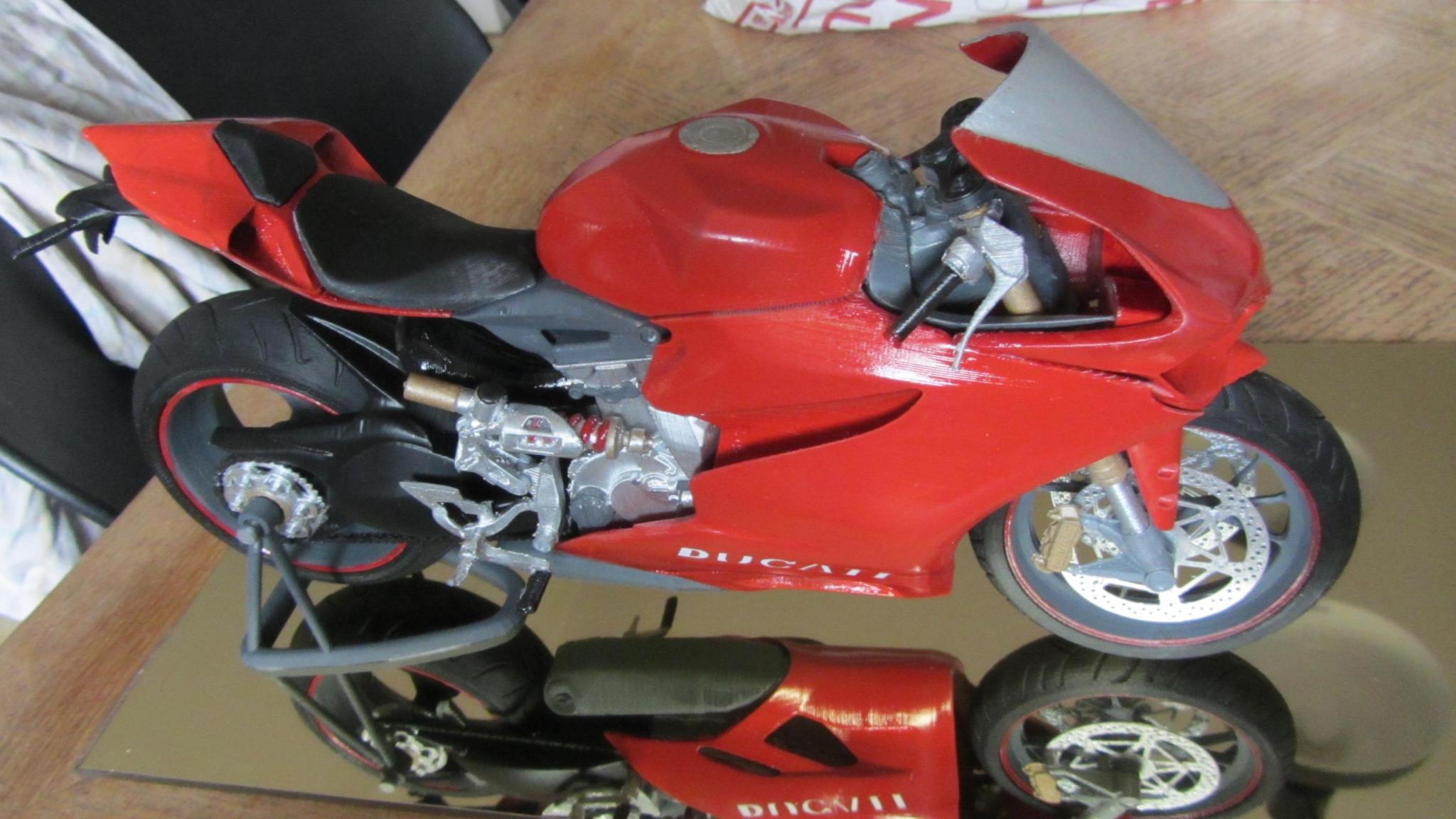

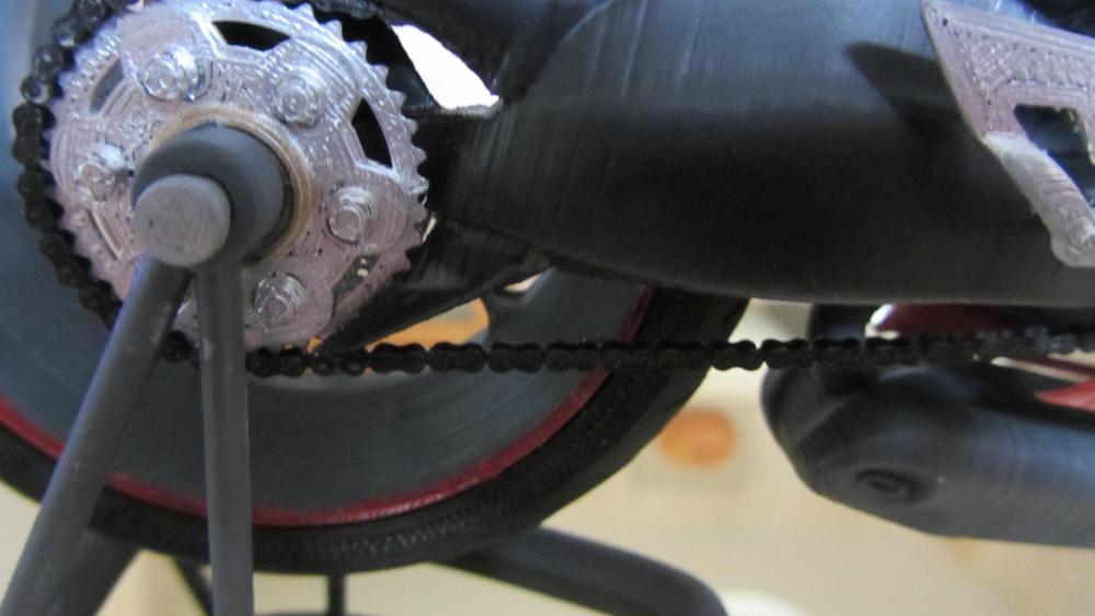

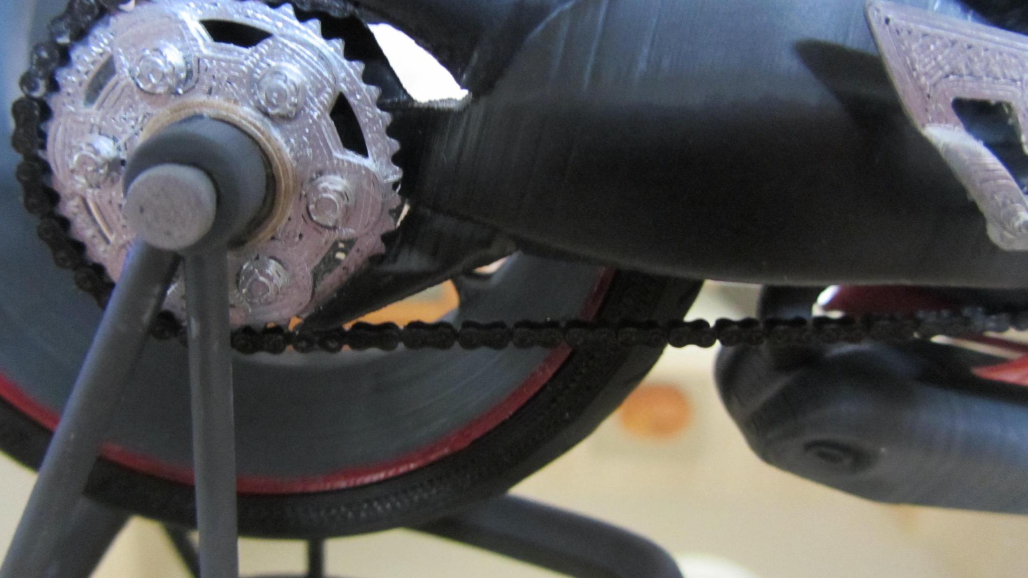

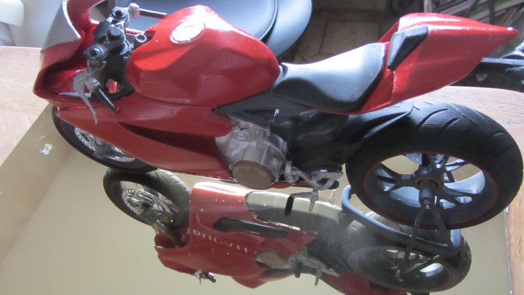

Edge540 Posté(e) Février 19, 2018 Posté(e) Février 19, 2018 Full 3D Ducati imprimée en PLA sur ma clone maison CR110 2
razor Posté(e) Février 19, 2018 Posté(e) Février 19, 2018 c est assez réaliste , je suppose que tu as du imprimer en plusieurs pièces . joli taf
Edge540 Posté(e) Février 19, 2018 Posté(e) Février 19, 2018 Oui il y a plusieurs pièces .. Voila le lien vers le modèle : https://www.youmagine.com/designs/ducati-1199-superbike-complex
