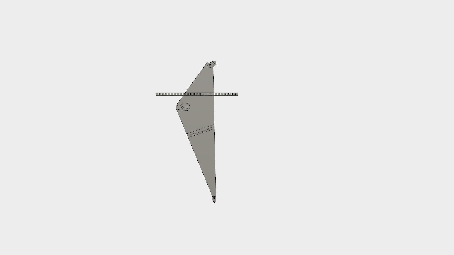

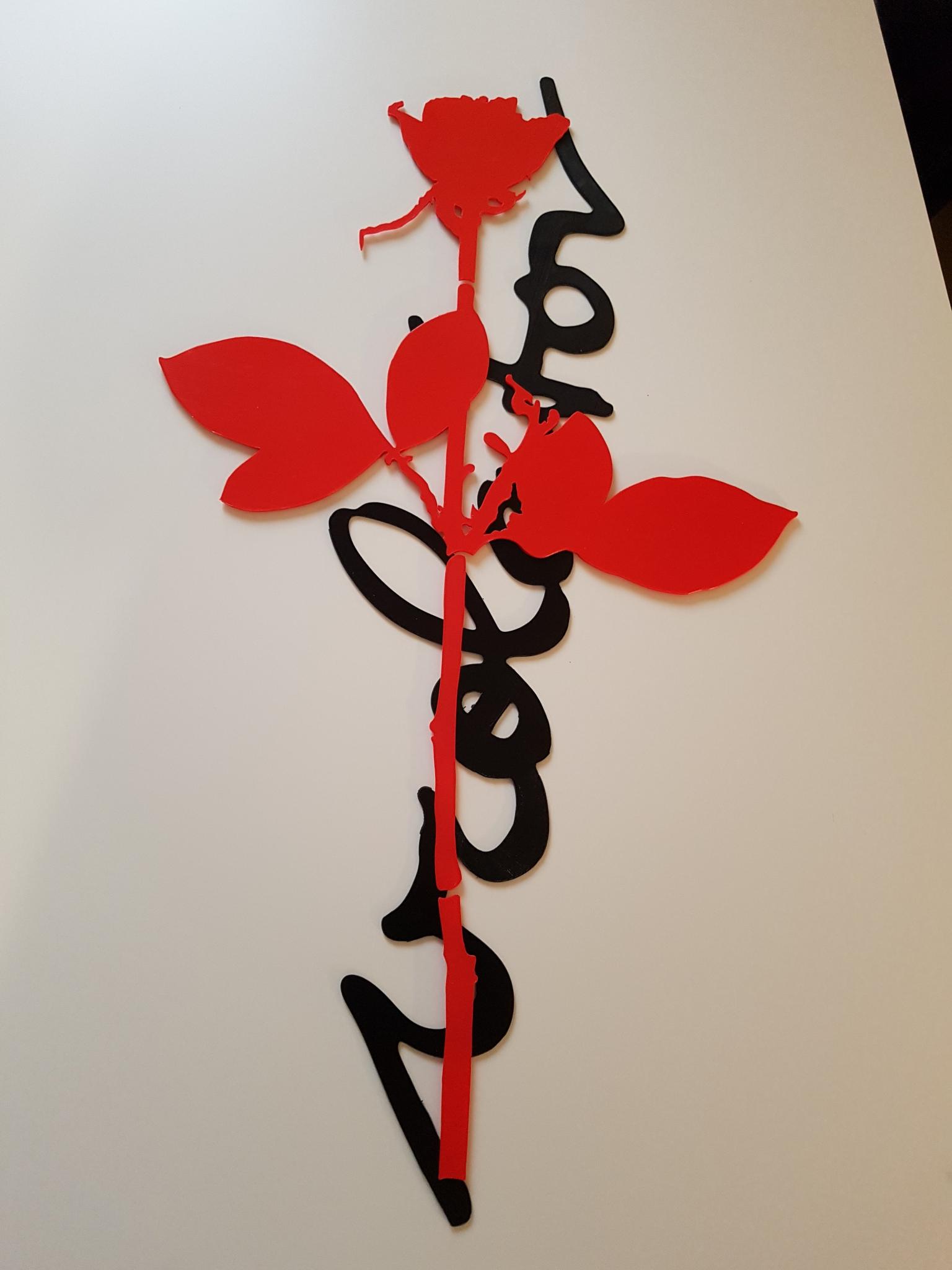

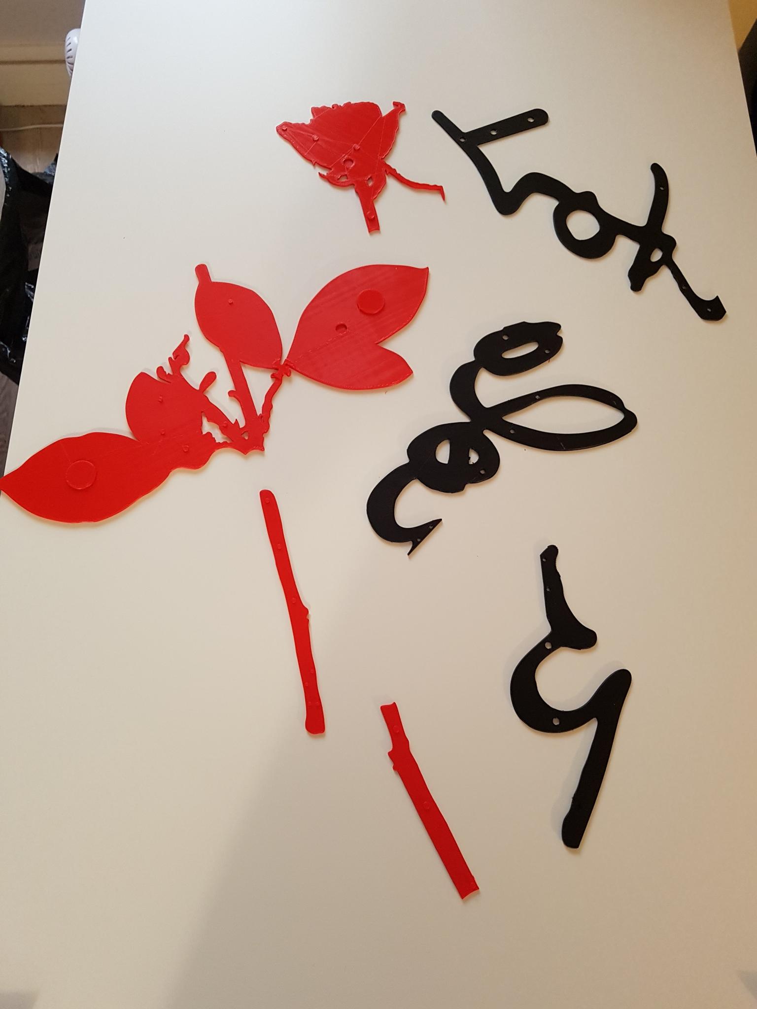

Tiktik_tiktik Posté(e) Mai 14, 2018 Posté(e) Mai 14, 2018 (modifié) Voila, Pour la rose de l'album Violator de Depeche Mode, les pièces sont imprimées (reste quelques petites finitions). Assemblage par tétons et trous + colle. Reste le guide de perçage à imprimer pour la fixation au mur par trois petits supports avec aimants. La barre horizontale avec les trous est pour posé un niveau Le tout fait 590 mm de haut. Modifié (le) Mai 14, 2018 par Tiktik_tiktik

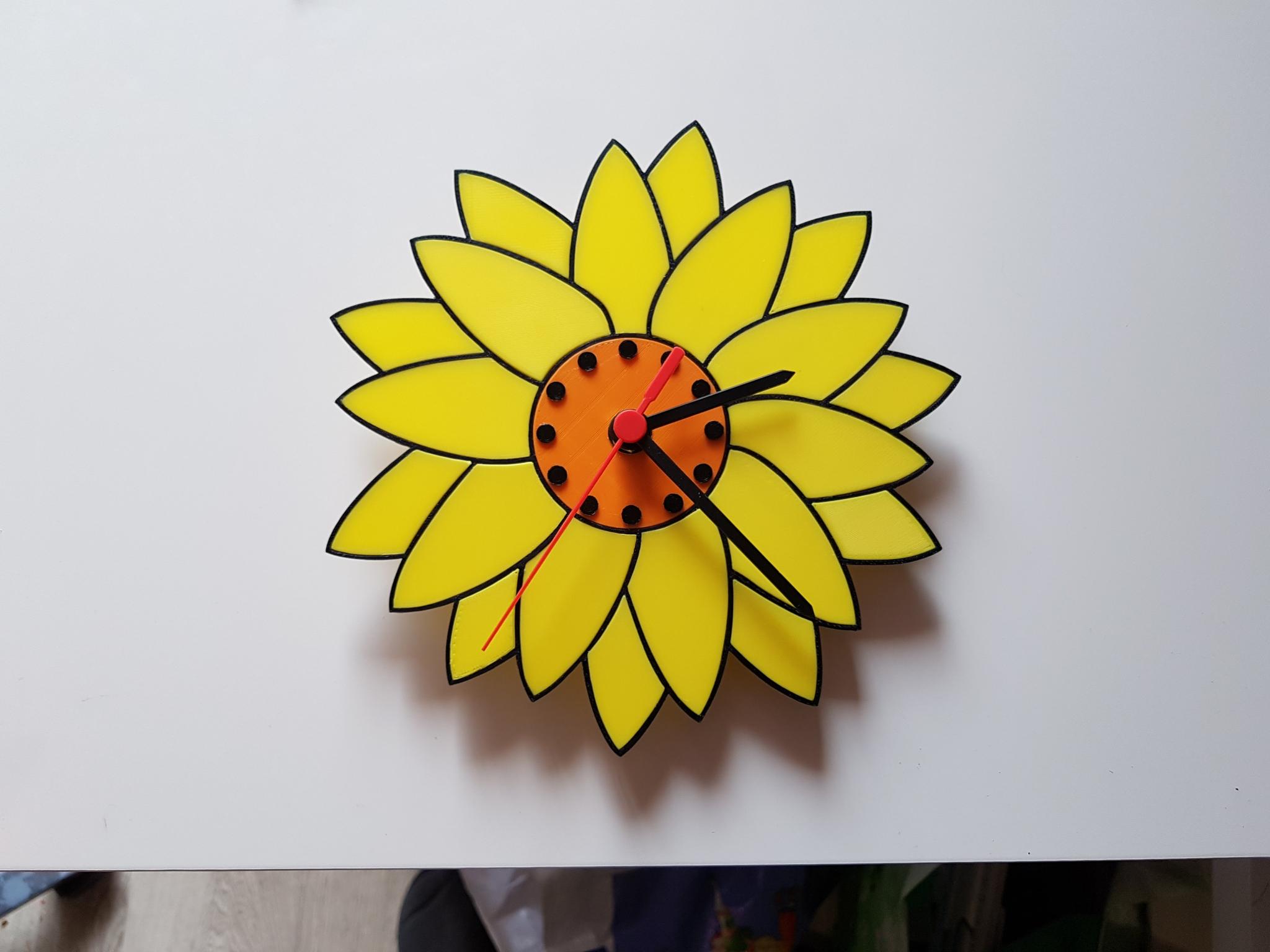

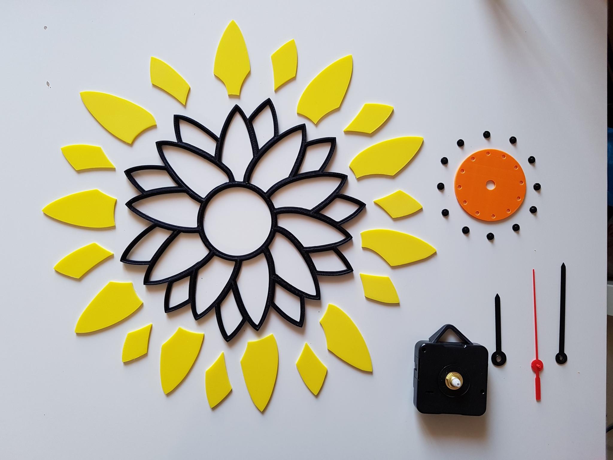

Tiktik_tiktik Posté(e) Mai 16, 2018 Posté(e) Mai 16, 2018 Une petite horloge "Tournesol" bien kitsh pour ma sœur Environ 200 mm de diamètre. Le tout cloé à la glue Foxter de chez E.Leclerc 1

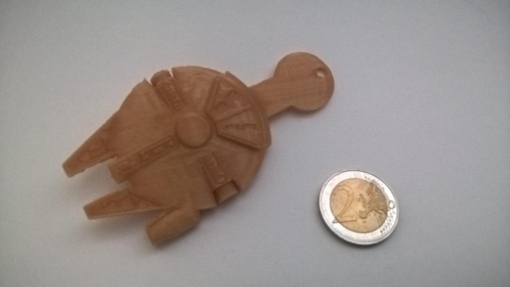

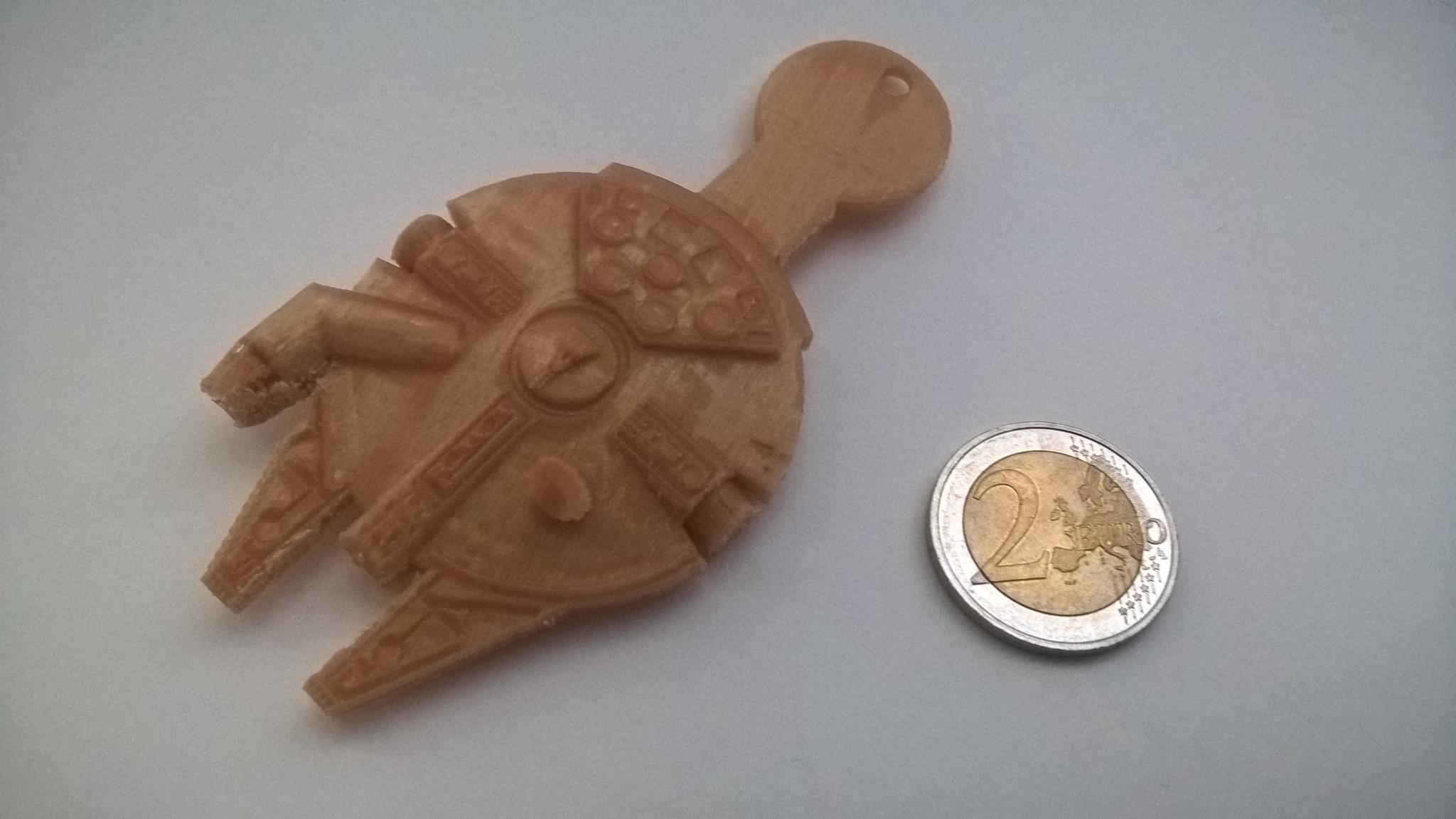

Bosco2509 Posté(e) Mai 29, 2018 Posté(e) Mai 29, 2018 Salut ! De loin... et même de très loin... ma plus belle création/impression... venu d'une galaxie lointaine... très lointaine : Partout où j'irais (dans la galaxie)... la Force m'accompagnera ! PS : voici le lien où vous le trouverez : https://www.thingiverse.com/thing:2928773

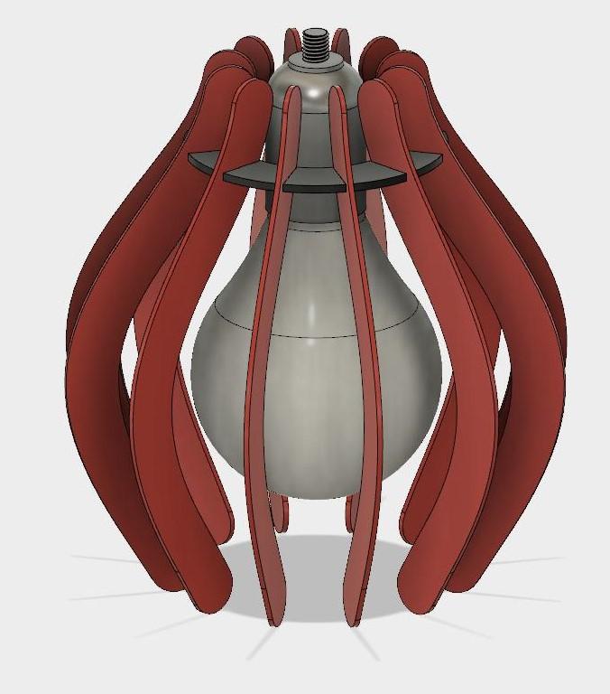

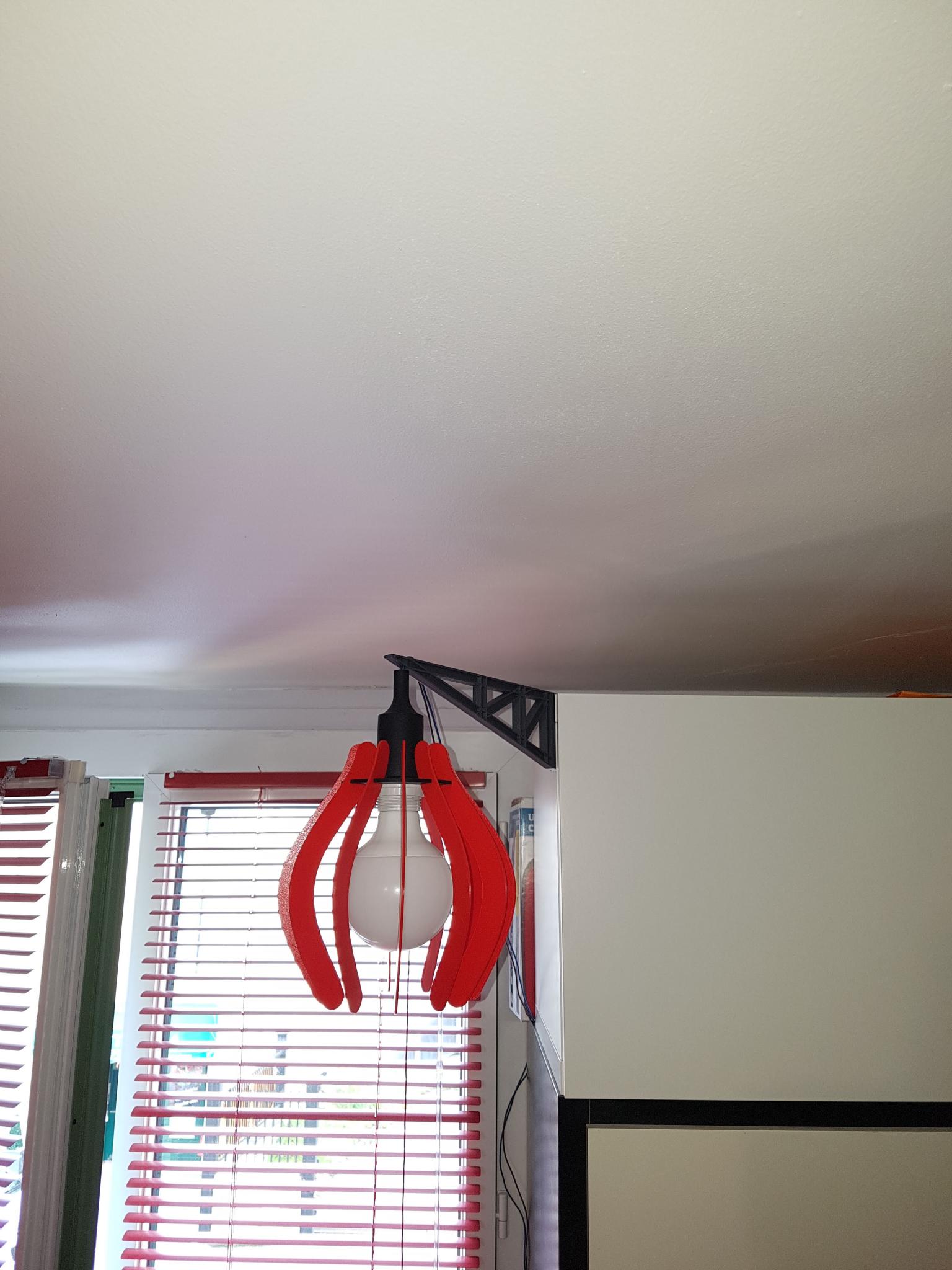

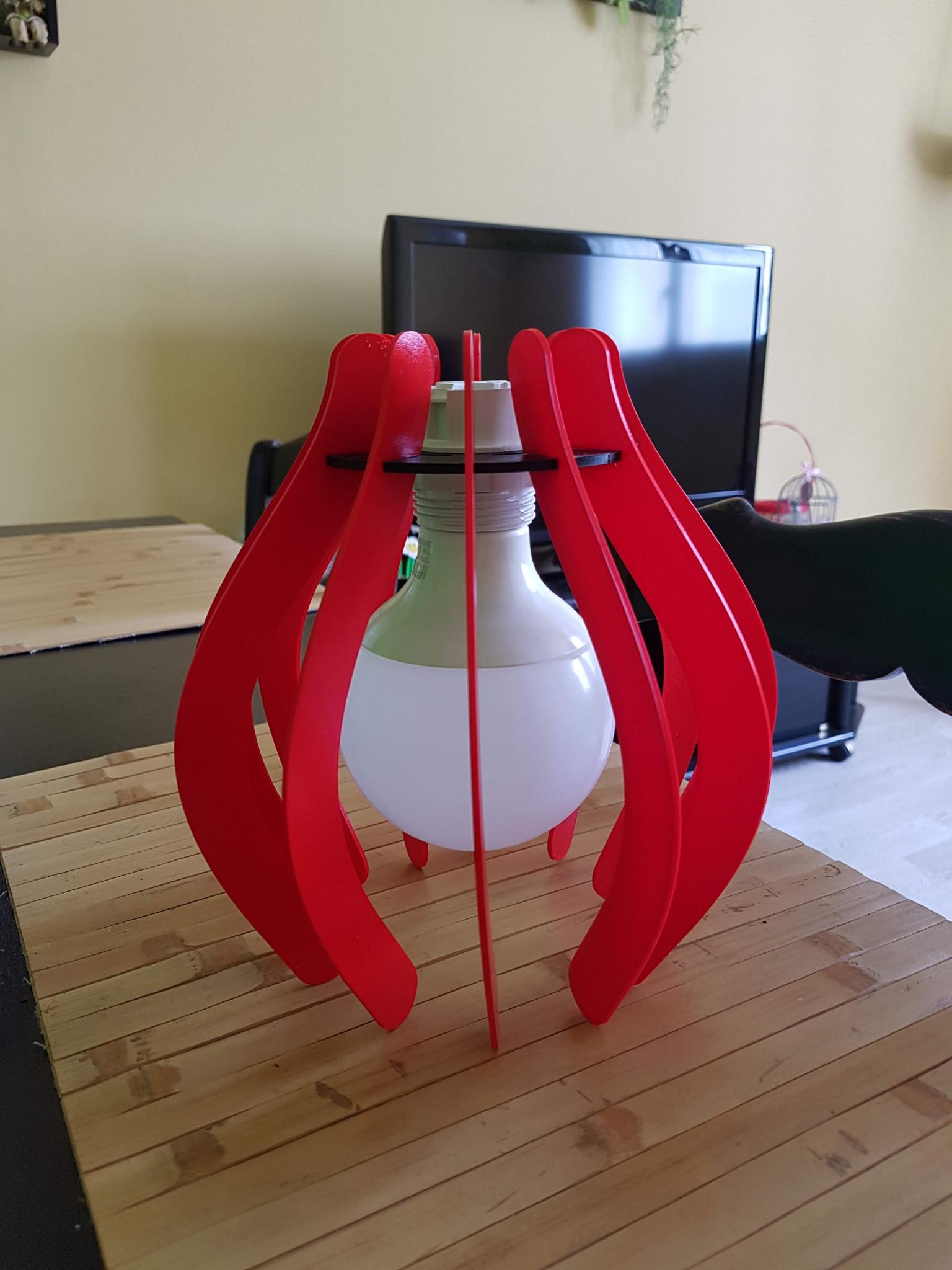

Tiktik_tiktik Posté(e) Juin 8, 2018 Posté(e) Juin 8, 2018 (modifié) Un petit lustre, vite fait bien fait Modifié (le) Juin 8, 2018 par Tiktik_tiktik 1

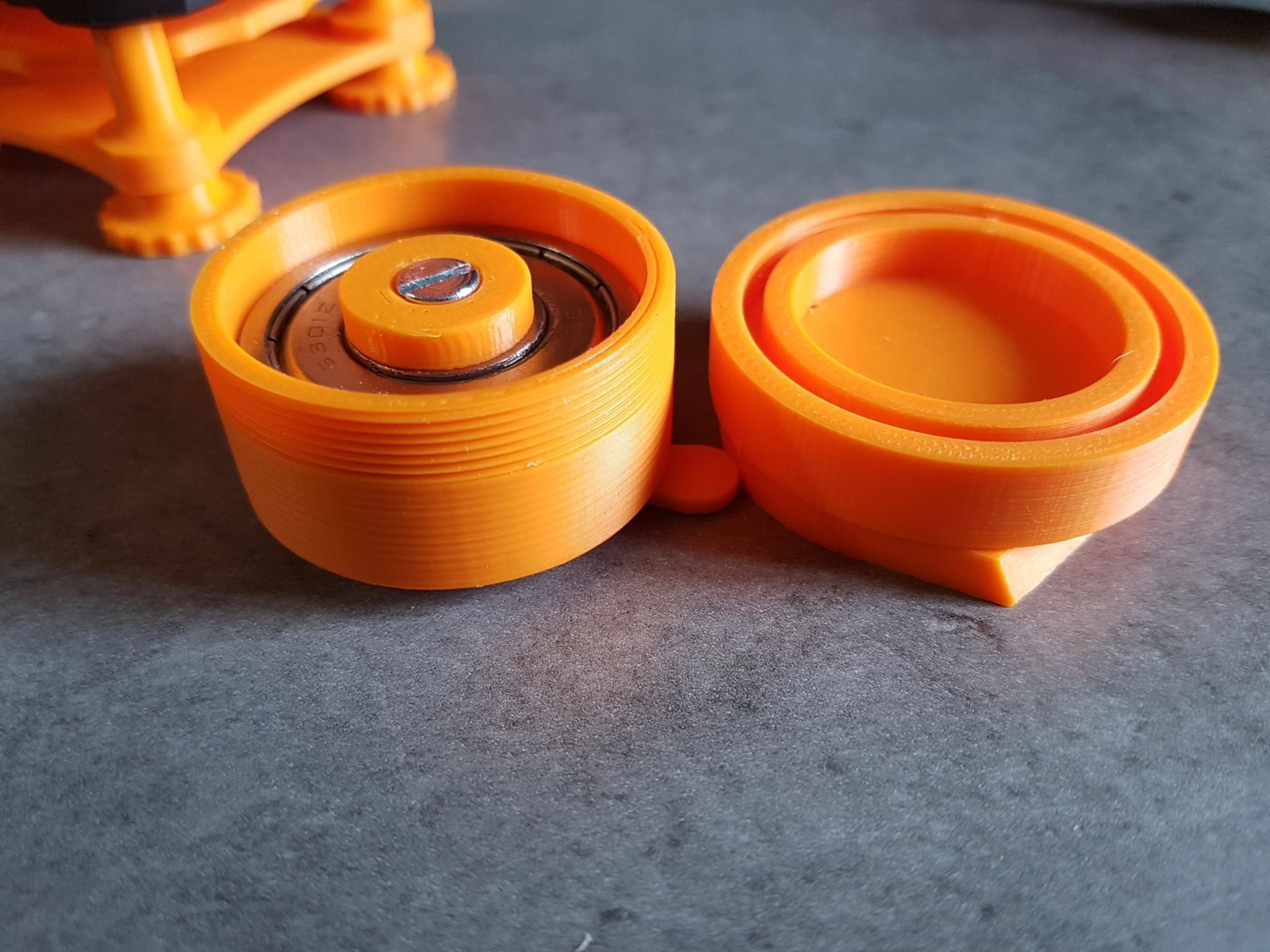

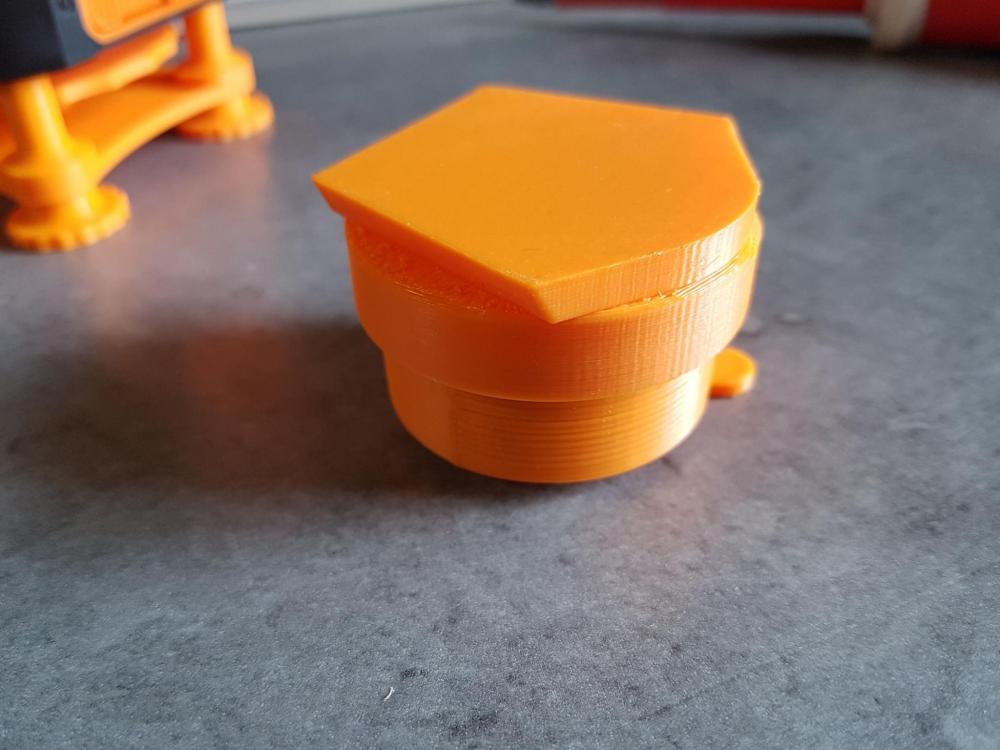

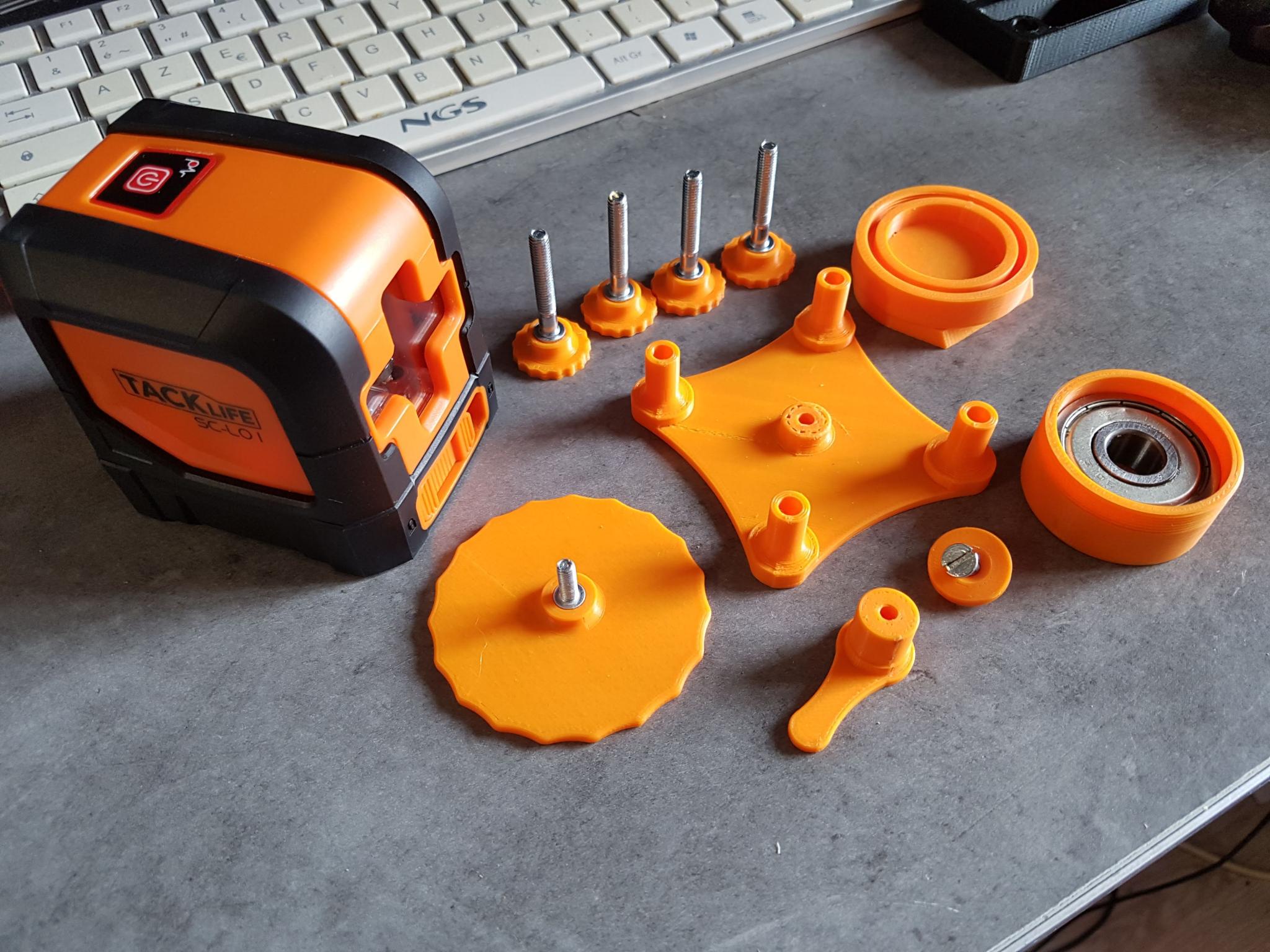

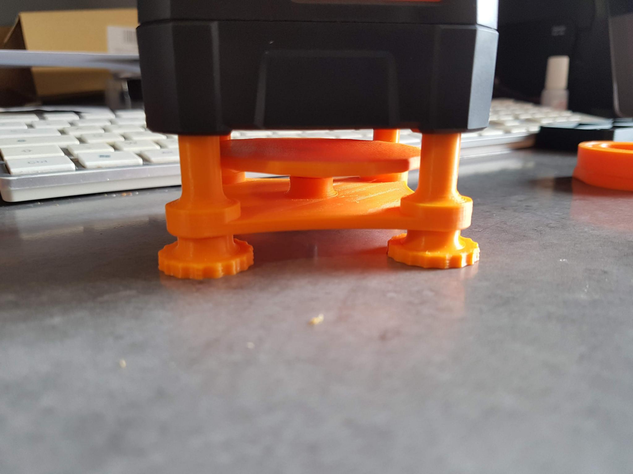

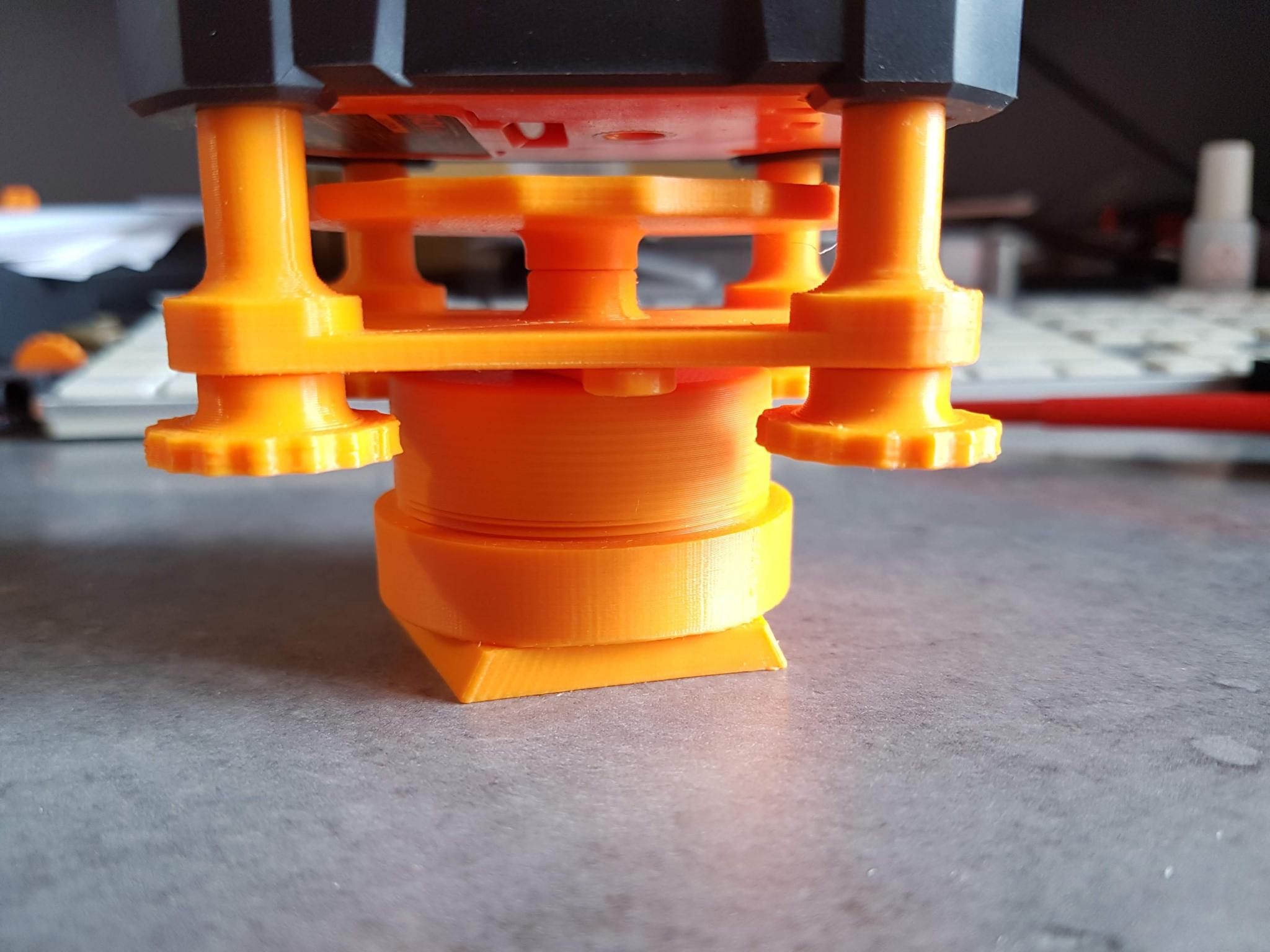

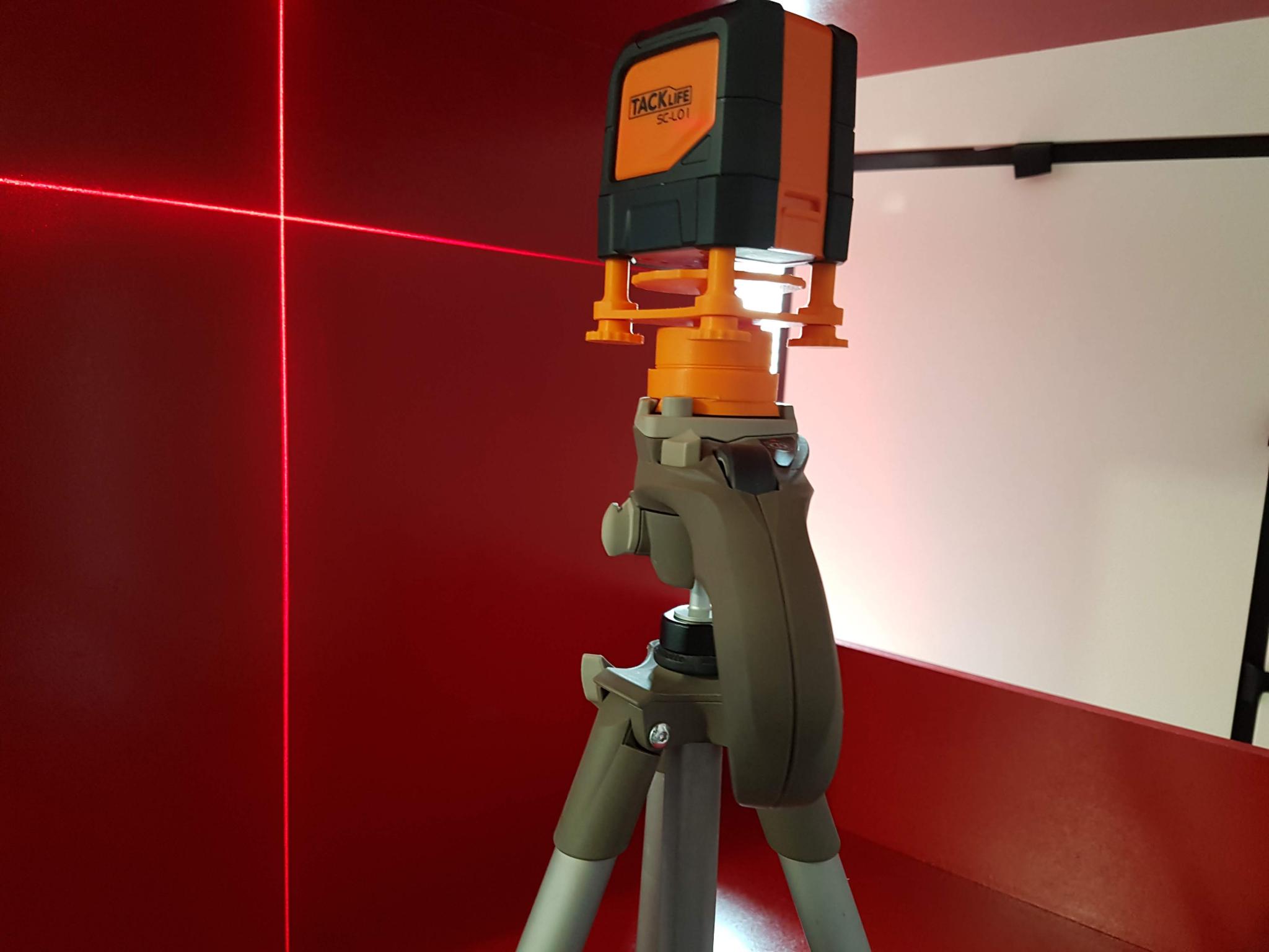

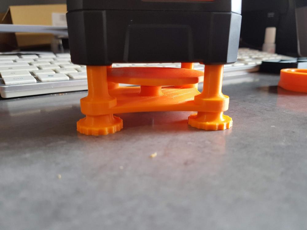

Tiktik_tiktik Posté(e) Juin 8, 2018 Posté(e) Juin 8, 2018 Et un petit montage sur roulement pour mon niveau laser. Le tout sur un trépied photo. Je voulais que tout soit démontable pour pouvoir réutiliser le maximum de pièces pour d'autres adaptations.
Chevelu37 Posté(e) Juin 8, 2018 Posté(e) Juin 8, 2018 Filetage de 150 ou 200. il sort comme ça d’impression?
Tiktik_tiktik Posté(e) Juin 8, 2018 Posté(e) Juin 8, 2018 il y a 42 minutes, Chevelu37 a dit : Filetage de 150 ou 200. il sort comme ça d’impression? Avé Si tu parles de la pièce ou il y a le roulement, l'impression en 0.2 et arrivé au filetage, en 0.1. Oui cela sort comme ça direct d'impression
razor Posté(e) Juin 8, 2018 Posté(e) Juin 8, 2018 Il y a 7 heures, Tiktik_tiktik a dit : Et un petit montage sur roulement pour mon niveau laser. Le tout sur un trépied photo. Je voulais que tout soit démontable pour pouvoir réutiliser le maximum de pièces pour d'autres adaptations. j aime les choses qui sortent du lot , ingénieux 1

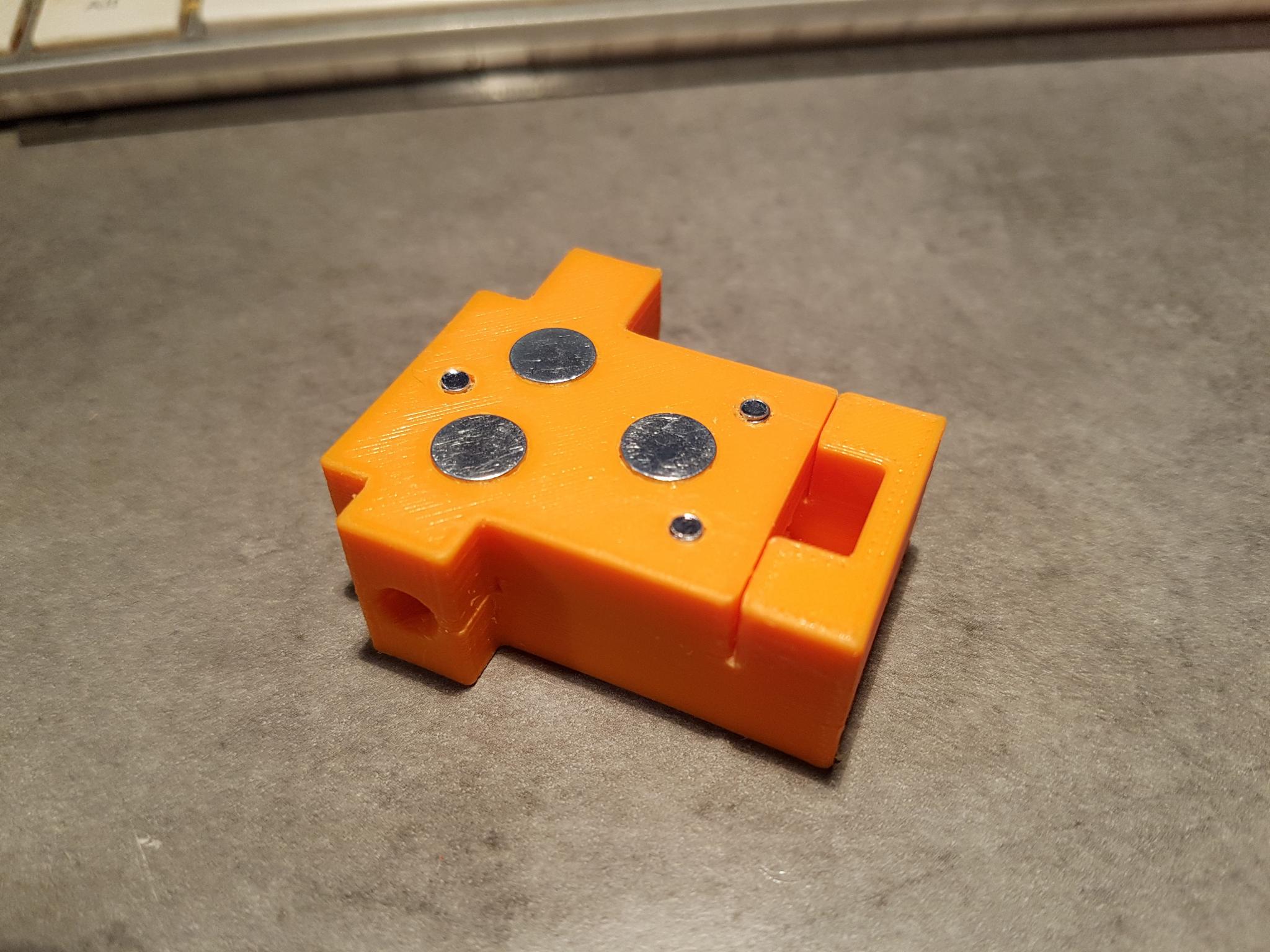

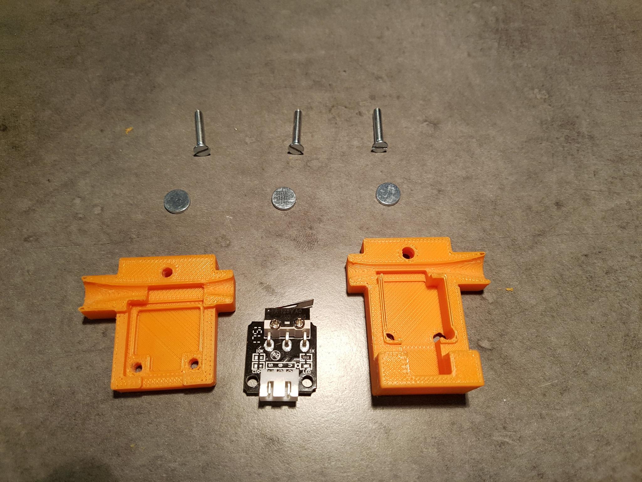

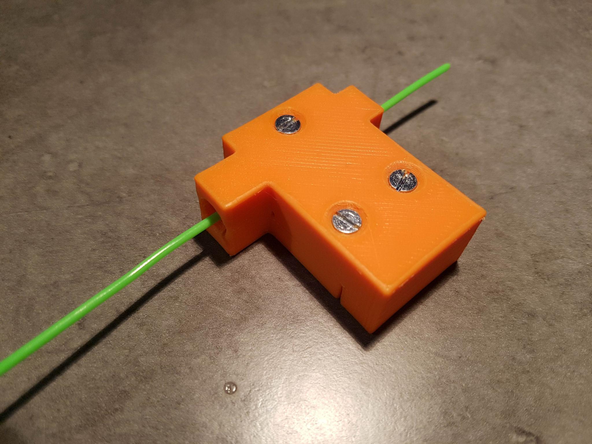

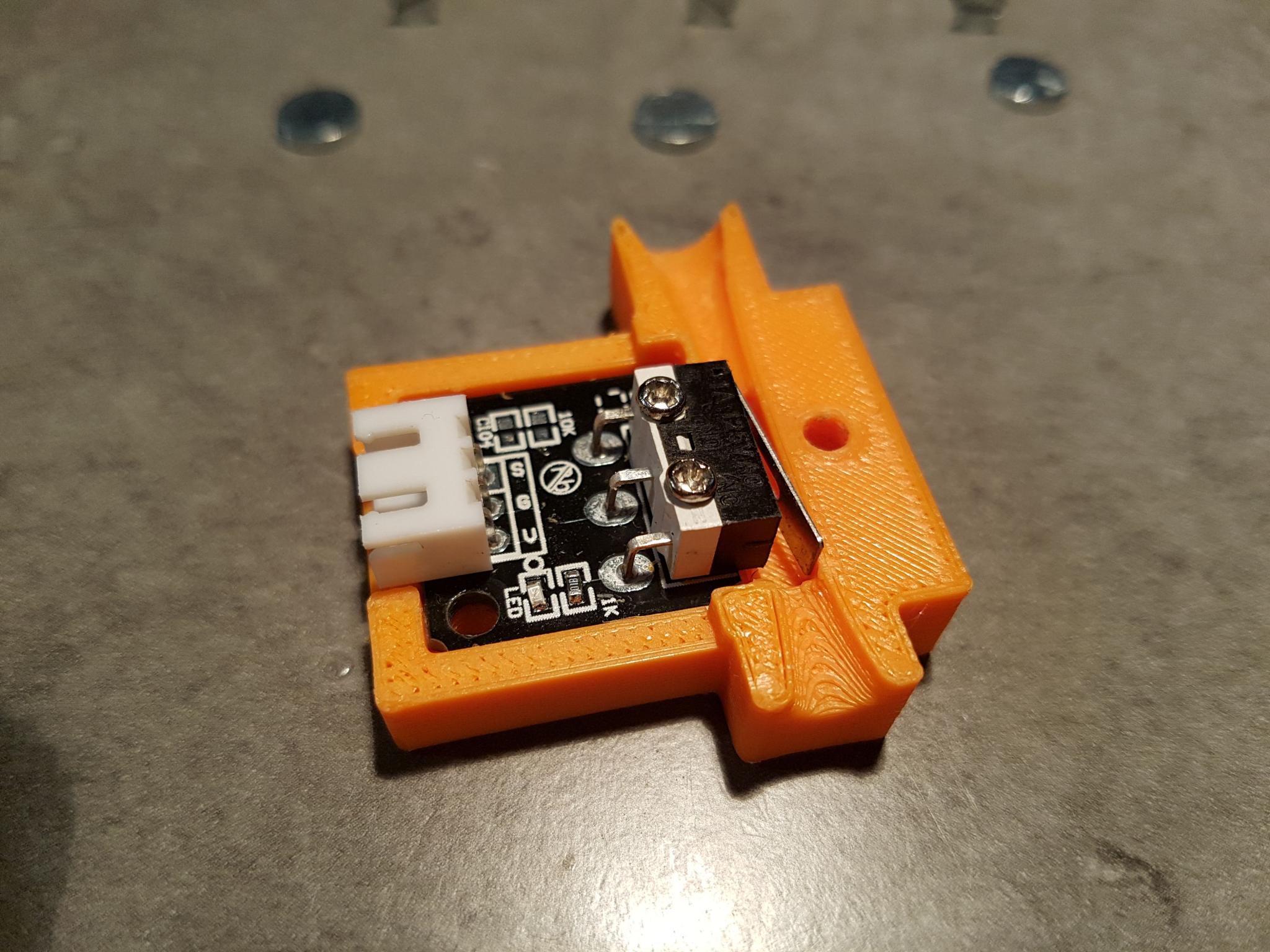

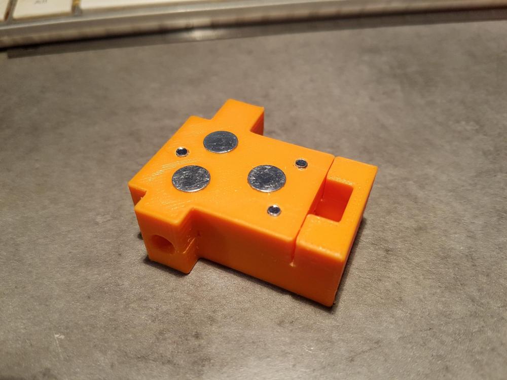

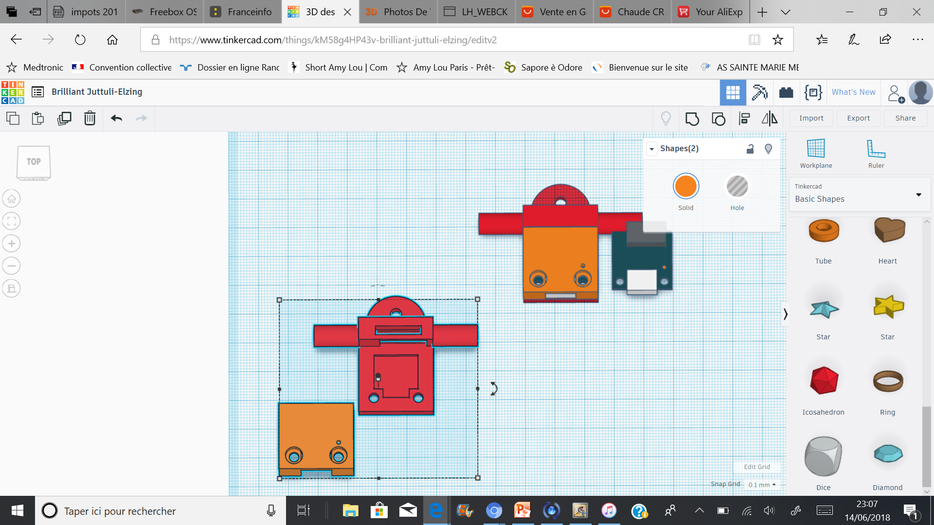

Tiktik_tiktik Posté(e) Juin 13, 2018 Posté(e) Juin 13, 2018 (modifié) Et un petit boitier pour le détecteur de filament qui prendra place dans mon futur caisson en cours de construction. Le moteur de l'extrudeur sera déporté au "plafond" du caisson. Après 7 impressions pour ajuster le tout, cela fonctionne. Il tiendra à un support par aimants. Impression 100% couches, aucun espace vide. Modifié (le) Juin 13, 2018 par Tiktik_tiktik

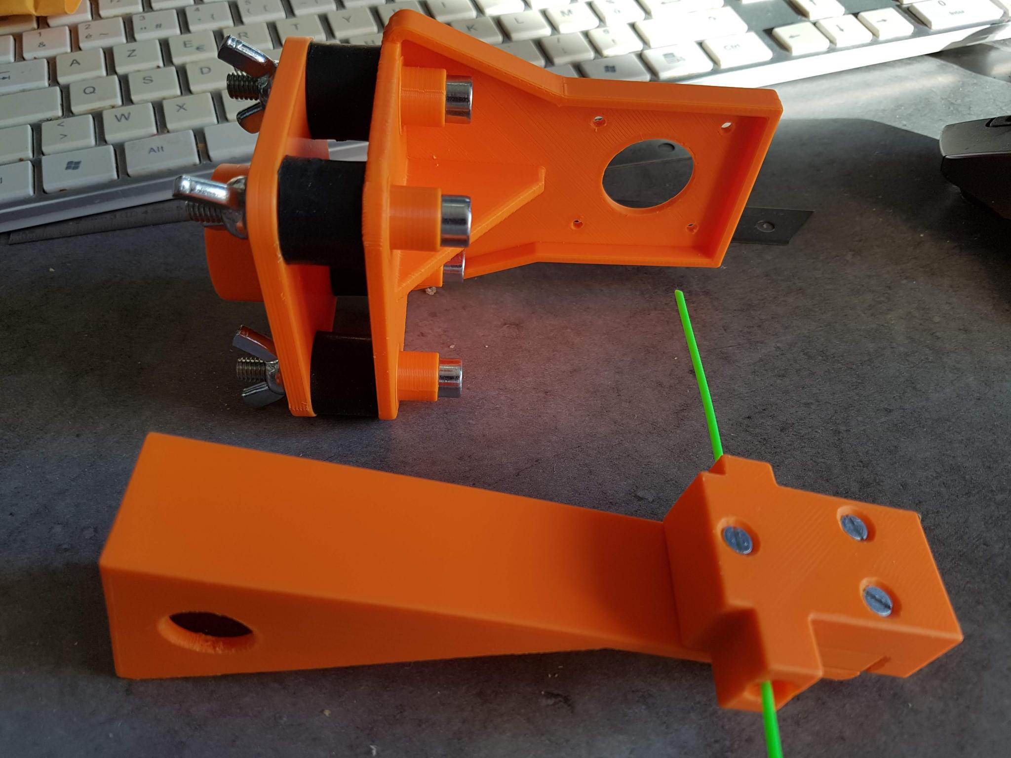

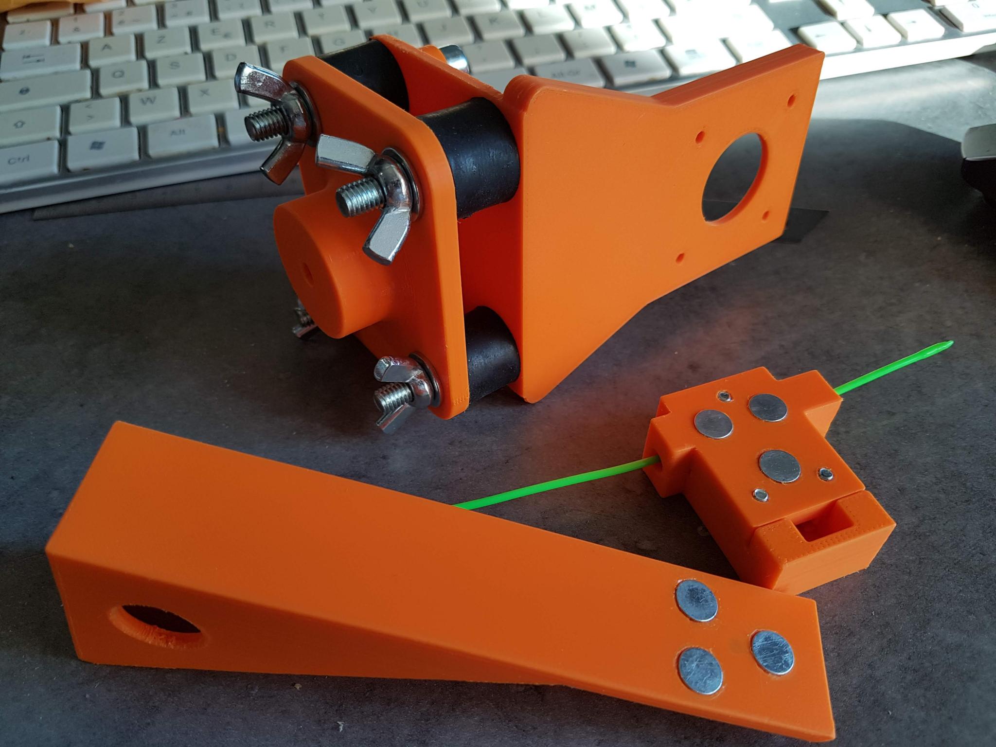

Tiktik_tiktik Posté(e) Juin 15, 2018 Posté(e) Juin 15, 2018 (modifié) Il y a 21 heures, volavoile a dit : Ne reste plus qu'à nous montrer l'impression Voila le support pour le détecteur de fil et le support du moteur extrudeur monté sur silent-bloc. Modifié (le) Juin 15, 2018 par Tiktik_tiktik

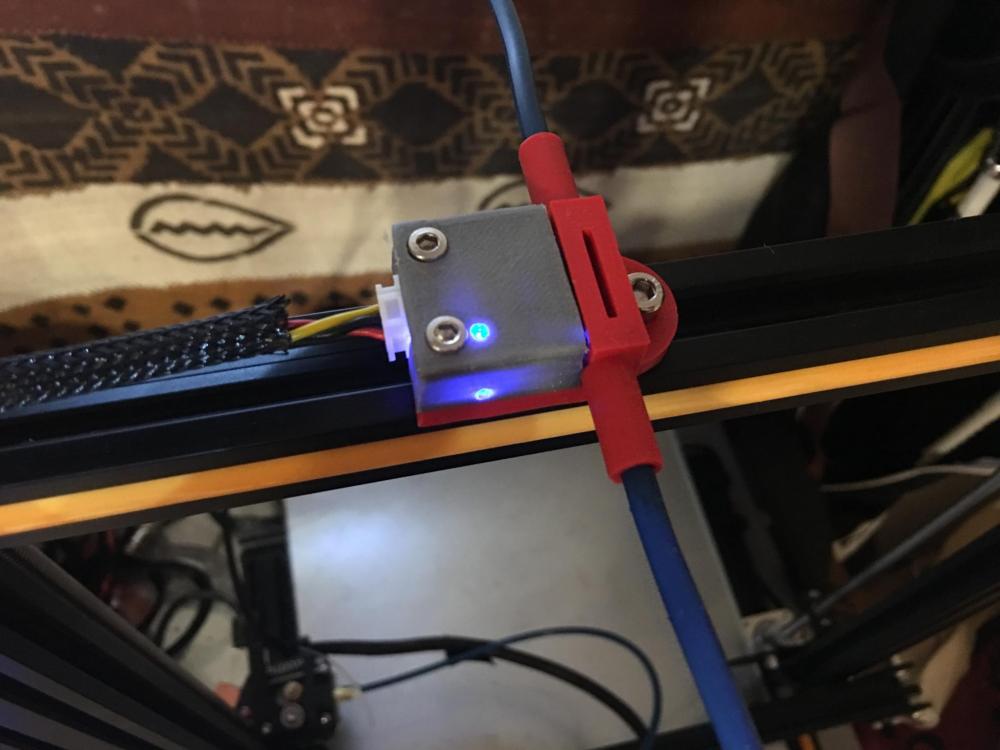

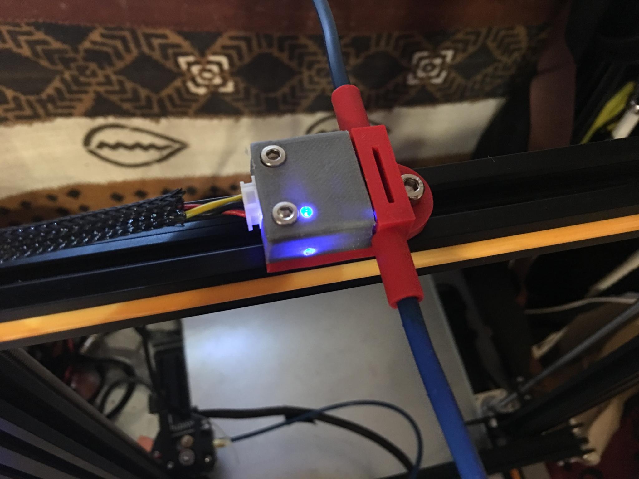

volavoile Posté(e) Juin 17, 2018 Posté(e) Juin 17, 2018 Le but pour moi est de le mettre en haut de l’imprimante pour alimenter mon direct drive! un bout de ptfe de chaque coté pour ecarter le fil et qu’il glisse bien.. print en 0,10 1

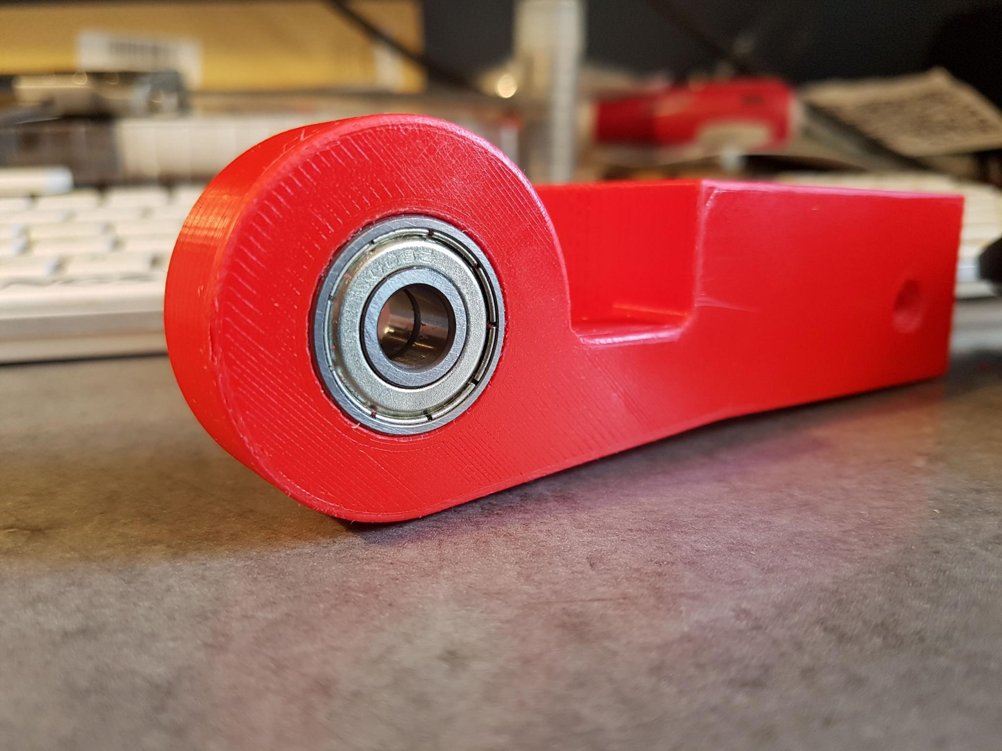

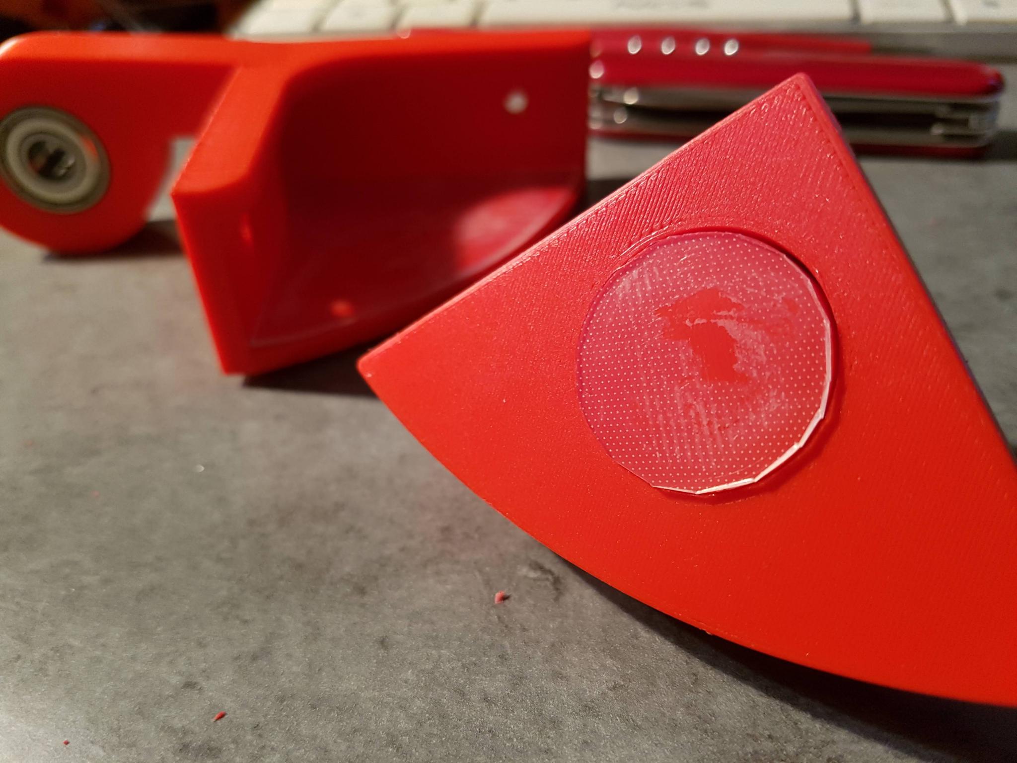

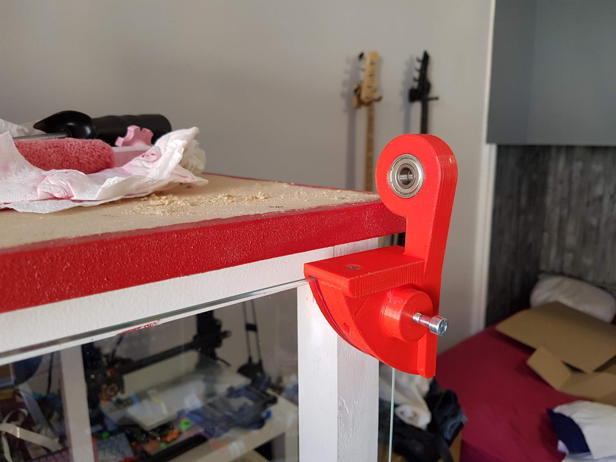

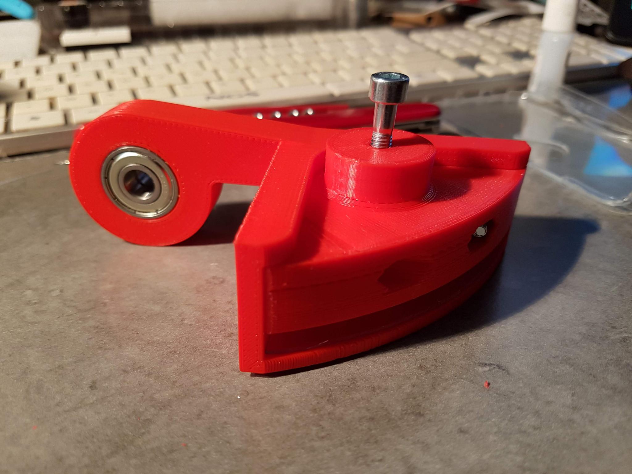

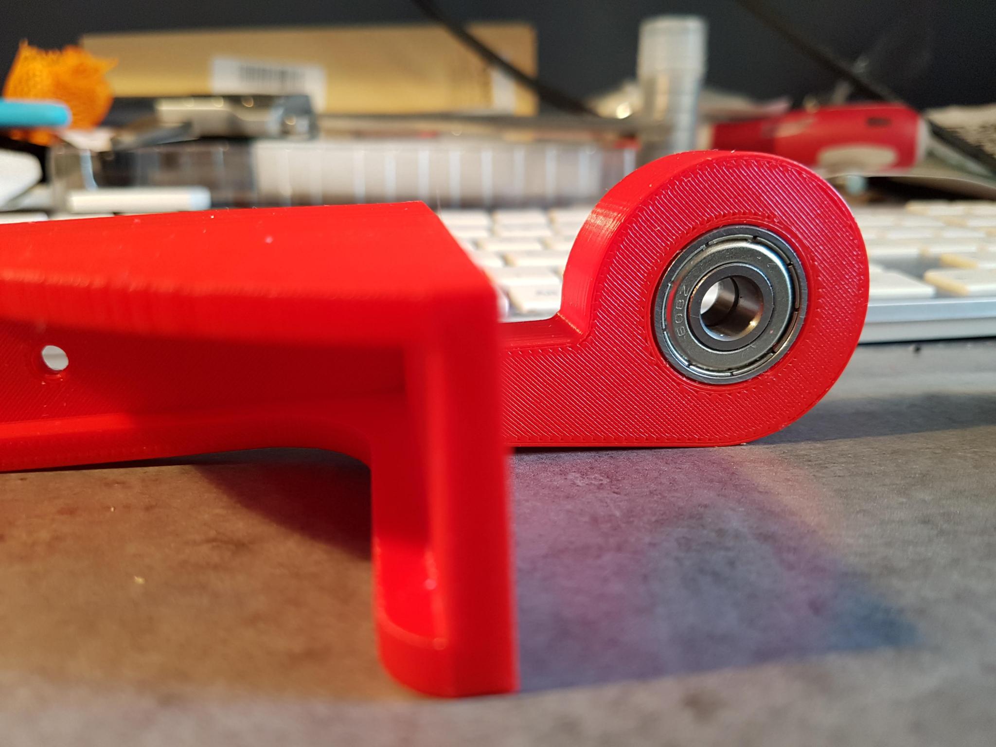

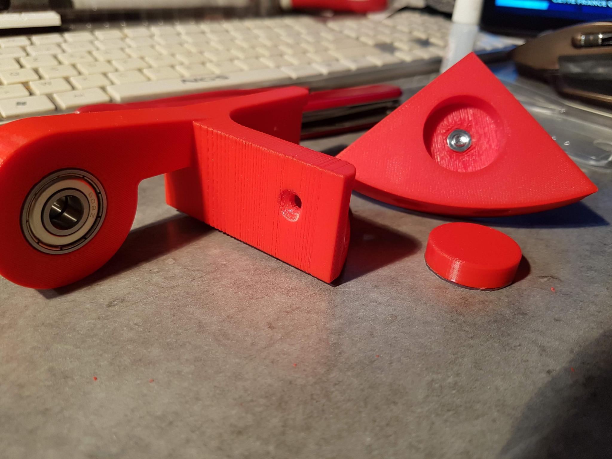

Tiktik_tiktik Posté(e) Juin 23, 2018 Posté(e) Juin 23, 2018 (modifié) Une partie de la charnière droite de la vitre avant de mon futur caisson impression 100% couches en 0.2. Quelques Defaults, mais pas important pour l'usage. System "piston" pour le serrage contre la vitre avec du "caoutchouc" (coque silicone fine de smartphone découpée). Monté sur roulements (deux de diamètre 22mm l'un à coté de l'autre pour une largeur de 14mm) Modifié (le) Juin 23, 2018 par Tiktik_tiktik 1 1

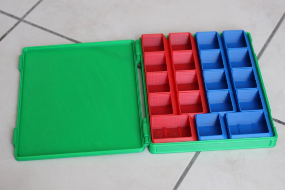

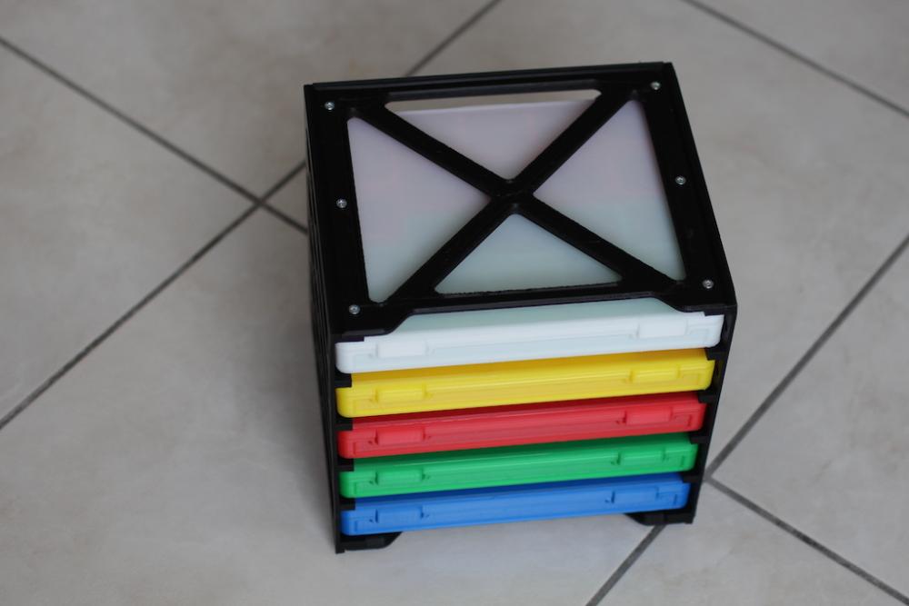

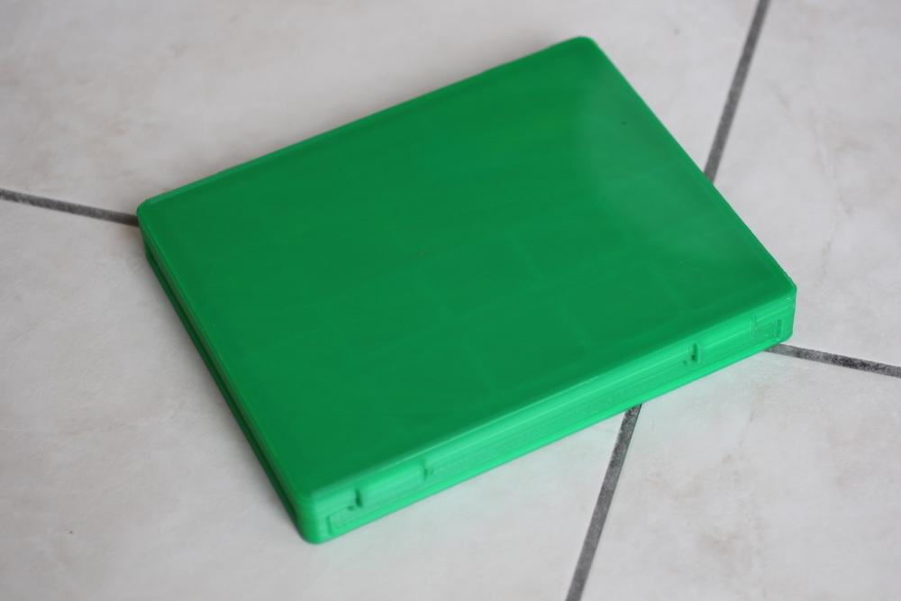

jmevrd Posté(e) Juin 24, 2018 Posté(e) Juin 24, 2018 Impression d'une boite... Pour y ranger des vis ou autres petits composants : Et comme j'ai beaucoup de vis à classer, j'ai imprimé plusieurs boites et un rack pour les ranger : Voici où je l'ai trouvé : https://www.thingiverse.com/thing:1493275 Filament utilisé : Grossiste 3D sauf le bleu qui vient de Machines-3D Impression en 0,2 mm Température buse : 200° C Température bed : 60° C 4
