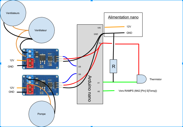

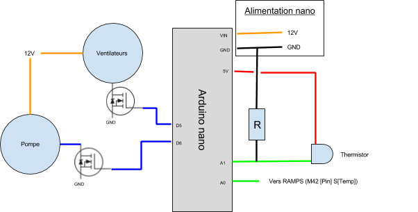

Haulin Posté(e) Novembre 20, 2017 Auteur Partager Posté(e) Novembre 20, 2017 Bonjour à tous, Tout d'abord je tiens à vous remercier pour l'interet que vous porté à ce sujet, @Tircown merci pour ton schéma, je vais faire ton branchement , il me semble relativement simple je devrait y arriver,. Donc si j'ai bien compris la pompe et les ventilos du rad seront piloté via une commande pwm c'est à dire que j'aurais une tension de 12v et se sera des impulsions electrique qui me permettrons de reguler la pompe et les ventilos, j'aurais donc bien une tension de 12v, cela est très important pour la pompe car comme je t'avais dit elle ne demarre pas en dessous de 11v. Il y a quand même un risque que la pompe même piloter en pwm n'arrive pas à remonter le liquide dans le bocal, dans tout les cas cela ne me coute rien d'essayer et au pire si je voit que la pompe a trop de mal je la brancherais en direct sur le 12v de l'alim, elle fonctionneras en permanence (debit max) et la regule de température sera gerer uniquement par les ventilos du rad. Sur le Schema que tu as fait visiblement tu as mit des transistor darlington avant la pompe et les ventilos, je pense qu'un TIP120 de 5A devrais pouvoir faire l'affaire ou sinon ceux que Tekila63 a utilisé dans son montage (IRL520N) ? @Tekila63, merci pour ton shéma et les informations que tu m'as fournit, par contre je n'ai pas bien compris ce que tu dit dans ta sitation :"Pour compléter le schéma de @Tircown, tu relis D5 et D6 sur les entrées "pinout", tu remplaces les FAN1 et FAN2 par un autre ventilateur ou une pompe et ça tournera." Dans le montage de tircow il y a mes deux ventilos de rad et ma pompe, du coup je ne comprend pas quand tu dit de remplacer les FAN1 et FAN2 à quoi corresponde t'ils ? Ce qui est bien si je fait le montage de Tircow c'est que je pourrais brancher mes ventilateurs de refroidissement de couches sur le module rrd de ma ramps ainsi que les ventilos qui refroidirons mes nema17. Est ce que tu serais me dire combien d'ampère max je peux tirer sur chaque sortie du module rrd qui est branché sur ma ramps, j'ai vue qu'il n'accepte pas plus de 0.5A 12vcc tu confirme? Quand tu dit 9Amax par voies c'est uniquement avec le montage présenté ci dessus ? Pour information mon module RRD est alimenté en 12v direct, je ne passe pas par la ramps car c'elle ci forunit du 24V, je me suis branché directement sur mon bornier 12v de la sortie de l'alim. A l'heure actuel mon module RRD est bien paramétré, il y a une sortie avec courant regulé qui me permet de piloter mes ventilateurs de refroidissement de couche et une sortie qui est en tout ou rien et qui ne fonctionne que lorsque q'un moteur bouge, cette sortie sera utilisé pour les ventilateurs de refroidissement installé sur les nema17. Par contre... impossible de piloter le RRD via repetier dans l'onglet communication , quand je demande un M106 Sxx pour reguler la vitesse des ventilos de refroidissement de couche rien ne ce passe et quand je demande un M42 P11 S(0 ou 255) pas d'arret ou demarrage des ventilos de refroidissement moteurs, je doit modifier les valeurs dans marlin et re televerser pour pouvoir faire mes modifs, c'est surtout pour le M106 que c'est chiant. Une fois que tout mon montage sera fait ( montage Tircown) pouvez vous me dire ce qu'il faudrait que je modifie dans le firmware marlin, et si il faut que je paramètre aussi la carte arduino nano ? J'utilise la dernière version de marlin. Avez vous de donnes adresse ou je pourrais me fournir (assez rapidement) pour tout les composants electronique ( resistance, mofset, diode, condensateur, carte troué ect...) @Kachidoki, je n'ai pas trop compris ta solutions , tu veux chauffer le liquide de refroidissent avec une résistance ? Il risque d'être deja très chaud quand il y auras une température dans la chambre, le but dans mon installation est de reguler la tempéraure du liquide de refroidissment pour éviter que la température dans le conduit d'admission du filament monte au dessus de la température de transition vitreuse du matériaux imprimé et qu'il ne bouche l'extrudeuse. En revanche je suis tout à fait d'accord avec toi pour l'echange thermique lié à la vis de maintien du heatbloc dans le cooldown, par contre pour le heatbreak, je suis à la limite d'épaisseur pour la parois, le bloc chauffant vien ce visser dedant via un filetage M6/100, le diamètre exterieur du heatbreak est de 7mm, donc j'ai 5/10 de chaque coté, c'est la limite après c'est trop fragile. Je vais réfléchir pour fixer autrement le bloc ou isoler la fixation, cela diminuras deja l'échange thermique entre cooldown et heatbloc . Avec tout ces échanges thermiques j'arrive quand même à monter à 290°C et je pense que je peut aller encore plus haut ! Seul la lecture de température par la thermistance est problèmatique. Sur mes nouveaux bloc chauffant je vais mettre des PTC100 cartouchée. Bonne journée à tous Lien vers le commentaire Partager sur d’autres sites More sharing options...

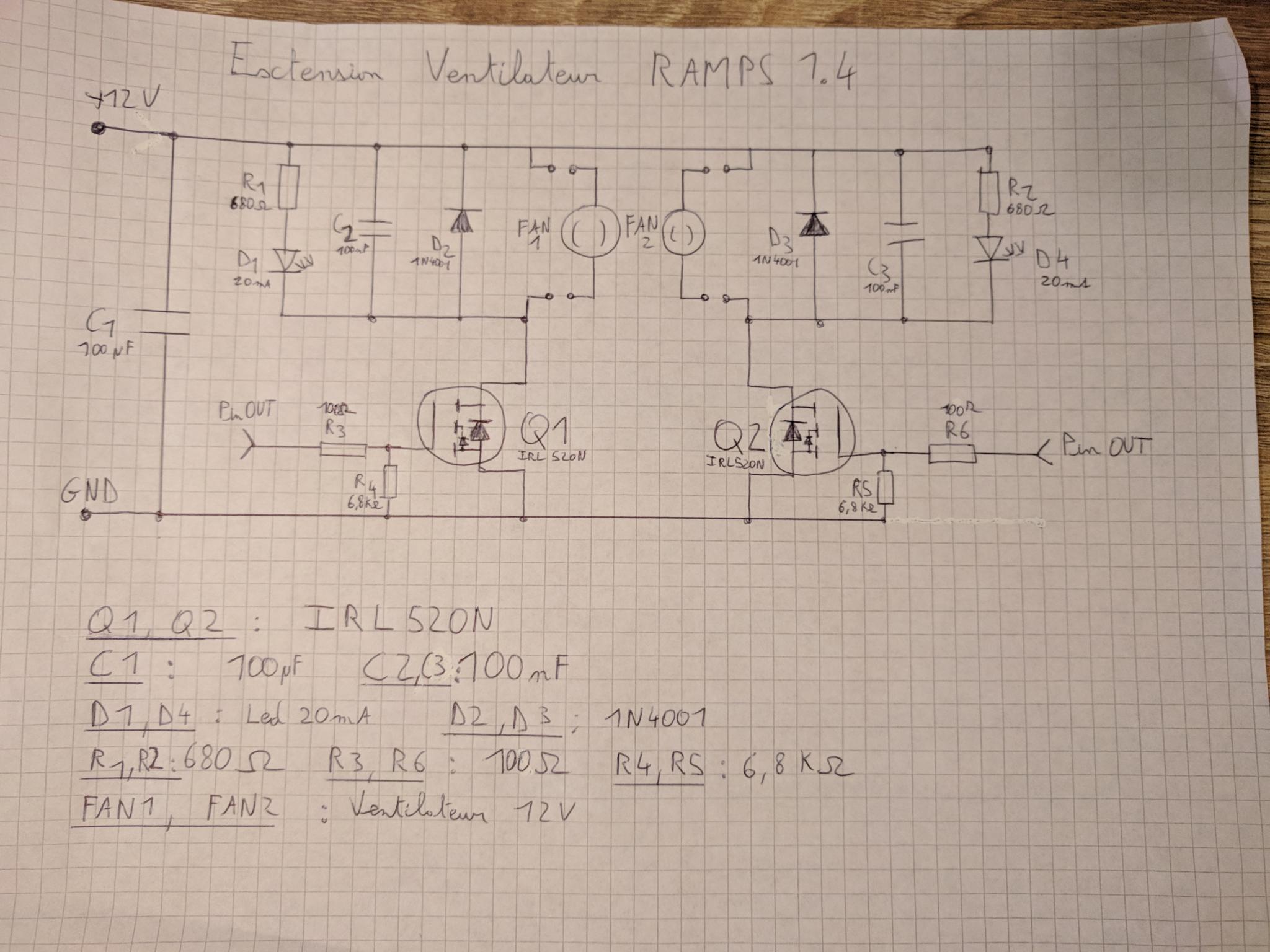

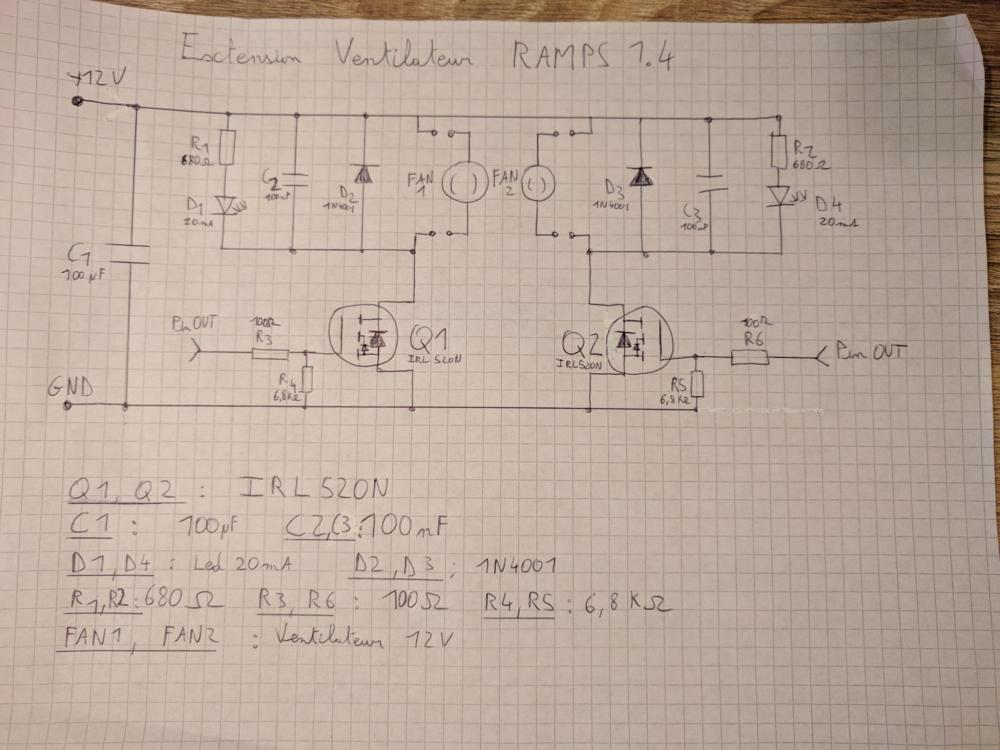

Yamh Posté(e) Novembre 20, 2017 Partager Posté(e) Novembre 20, 2017 Il y a 22 heures, Tekila63 a dit : Une solution plus rapide en utilisant ton RRD FAN (9Ampères Max par voie) : Le mieux est de placer la diode 1N4001 et le condensateur de 100nF au plus près du moteur ou ventilateur. Tu peux rajouter un condensateur de 470uF entre le +12V et le GND de l'alimentation (appelée "alimentation nano" sur le schèma) Si tu as un RRD FanExtender je te preconise le montage ci dessus beaucoup plus simple. Par contre peux-tu me donner la référence de la puce qui a 8 pattes sur ton RRD FanExtender ? Sur le miens c'est un irf8313, Ids max 9,7A@10V. Lien vers le commentaire Partager sur d’autres sites More sharing options...

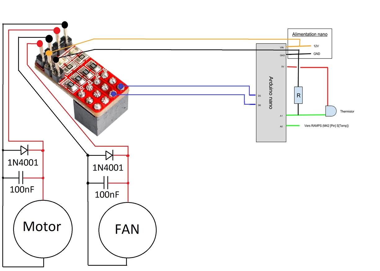

Yamh Posté(e) Novembre 20, 2017 Partager Posté(e) Novembre 20, 2017 (modifié) Ah d'accord tu veux donc garder le rrd fan actuel pour les ventilos de l'extruder. Il est donc branché sur la ramps 1.4, on y touche pas. Tu peux brancher les ventilateurs des nema17 sur le 12v si tu n'as pas besoin de régulation, mais ça peut être bruyant.. Il faut donc savoir combien de ventilateurs et moteurs vont être alimentés, combien peuvent être alimentés en parallèle (avec régulation identique), et leur consommation. Je ne connais pas tes capacités en électronique et si tu es équipé pour souder sur un circuit prototype. Si cette partie là t'embêtes tu peux acheter des drivers déjà tout fait près à recevoir le signal pwm de l'arduino et alimenter un moteur ou ventilateur : http://www.dx.com/fr/p/high-current-mosfet-switch-module-dc-fan-motor-led-strip-driver-steples-speed-for-arduino-avr-335597#.WhK7S9DjJnE Sinon avec mon schéma (sur le papier) FAN1 et FAN2 correspond au ventilateur ou moteur à alimenter. C'est un montage basique pour driver deux ventilateurs ou moteurs. Chaque composant est là pour assurer une fonction, tu peux enlever les leds électroluminescentes et la résistance qui la protège (680 Ohms) qui sont là juste pour indiquer la fermeture du circuit. Modifié (le) Novembre 20, 2017 par Tekila63 Lien vers le commentaire Partager sur d’autres sites More sharing options...

Haulin Posté(e) Novembre 20, 2017 Auteur Partager Posté(e) Novembre 20, 2017 (modifié) @Tekila63, pour les ventilateurs de mes nema17, de toute façon en les branchant sur le module rrd je serait sur le pin 11 donc en on/off, car visiblement ce module n'a qu'une seul sortie paramétrable et c'est celle que j'utilise pour les ventilateurs de refroidissement des couches d'impressions. Qu'elle genre de materiel il me faut pour faire du circuit prototype ? Pour les composants as tu une bonne adresse à me donner ? Sinon la solutions des drivers semble pas mal, je les branche comme des mofset ? en sortie D6 et D5 de l'arduino uno ? le lien que tu as mis ne fonctionne pas. Pour ce qui est des composants à alimenter pour l'instant je me concentre sur le WC donc deux ventilateur de 0.3A et une pompe de 0.5A. Ensuite il faudrat que je réalise un autre système pour la regulation de mon aspiration pour l'instant je veux installer 4 ventilateurs de 120*120 d'une puissance de 0.2A. Je commence à mis perde un petit peu la, pour l'instant je vais mettre un place le système pour la regule de mon WC, si j'utilise le schéma de tircown ça fonctionnera ?il m'a l'air asser simple, à la place des mofset je met les drivers sur le lien que tu m'as envoyé ? Est ce que tu peux me dire exactement les modif qu'il faut que j'apporte au schéma de tircown pour que le montage soit fonctionnel stp ? Sinon toujours pas d'idée pour mon problème de commande M106 et M42 via repetier ? @Kachidoki, pour le peltier ce que je ne comprend pas c'est comment on transmet la chaleur de la plaque peltier au bloc chauffant si il n'y a pas de liaison en dur ? Si on injecte de l'electricité dans le système ça revient à une résistance classique quelque chose m'echappe surement. Modifié (le) Novembre 20, 2017 par Haulin Lien vers le commentaire Partager sur d’autres sites More sharing options...
Yamh Posté(e) Novembre 20, 2017 Partager Posté(e) Novembre 20, 2017 Comme tu dis ce sera plus simple d'utiliser un driver déjà monté derrière le montage de Tircown. Pour les composants je n'ai pas vraiment d'adresse spécifique, je commande tout sur AliExpress pour les faibles prix. J'essairai de trouver un driver et je te ferai un schéma ce soir. Lien vers le commentaire Partager sur d’autres sites More sharing options...

Tircown Posté(e) Novembre 20, 2017 Partager Posté(e) Novembre 20, 2017 Si tu parles d'un driver pour stepper motor, ça n'a rien à voir, donc non. Mon premier montage est simpliste, c'était juste pour le principe. Il faut le compléter avec les composants qu'a utilisé @Tekila63, résistances, condensateurs et diodes pour qu'il soit fonctionnel et durable. Au final le plus simple c'est ça (mis à jour avec les modules proposés) : Évidement l'arduino nano arrive non programmé, il faudra que tu t'en occupes. As-tu des notions dans ce domaine? Si non, ça sera compliqué pour la suite. La pompe sera pilotée par des impulsions de 12V avec ce montage, donc la pompe démarrera. Si elle ne va pas assez vite pour remonter le liquide il suffit d'augmenter la fréquence des impulsions. Pour les ventilateurs refroidissant les moteurs, l'arduino nano est loin d'être au max de ses capacités: il a 6 broches PWM, et 8 analogiques. Tu peux potentiellement piloter 6 circuits de ventilateur/pompe distincts et lire 7 sondes thermiques (une étant utilisée pour le retour de la RAMPS).Le principe est le même, il suffit de copier/coller la partie sonde avec la résistance d'un coté vers A2, A3, etc. et le branchement des modules de l'autres vers D3, D13, D14 et/ou D15 (les broches PWM). Sinon pour limiter le bruit dans les PC on branche les ventilateurs en 7V. Lien vers le commentaire Partager sur d’autres sites More sharing options...
Yamh Posté(e) Novembre 20, 2017 Partager Posté(e) Novembre 20, 2017 Le schéma de @Tircown est très bien, le driver est déjà équipé d'une diode de protection, des résistances nécessaires, et même d'un driver de mos pour parfaire les front montants. "normalement" les moteurs et ventilateurs ont déjà un condensateur de déparasitage à leur fesses, tes ventilateurs et pompe ne consomment pas trop, t'embêtes pas avec un condensateur en amont, ton bloc alim fera l'affaire. Reproduit le schéma et ça marchera très bien https://fr.aliexpress.com/item/High-Current-MOSFET-Switch-Module-DC-Fan-Motor-LED-Strip-Driver-Steples/32661148624.html?spm=a2g0w.10010108.1000014.9.21bd199cqBrcFh&traffic_analysisId=recommend_3035_5_83054_iswinstore&scm=1007.13338.83054.0&pvid=54704cba-4dd5-45de-8d9c-46da391304d5&tpp=1 Lien vers le commentaire Partager sur d’autres sites More sharing options...
Haulin Posté(e) Novembre 20, 2017 Auteur Partager Posté(e) Novembre 20, 2017 @Tircown, merci beaucoup pour ton schéma, c'est simple et en plus après confirmation de @Tekila63ton schéma tel qu'il est fonctionne donc ça devrait etre facile a réaliser pour moi ! Par contre je crois que vous ne m'avez pas indiqué quel est le type de résistance à monter entre le fil de la thermistance qui sort de A1 et le GND ? 10kohm ? Pour ce qui est du paramétrage de l'arduino nano, je ne sais pas trop quel niveau il faut, ce que je peux juste te dire c'est que pour le paramétrage de mon arduino mega 2560, je n'ai pas eu de problème, j'ai appris grâce à des personnes comme vous sur les forums. @Tircown, est ce que tu peux m'indiquer quel firmware il me faudra pour la nano stp, ou peut être qu'il faut que je le crée de A à Z dans ce cas ce sera plus compliqué pour moi, mais je m’intéresse vraiment à la programmation et à ce genre de carte je trouve ça super cool donc je devrai apprendre vite . J'ai plein d'autres projets dans la tête, la maîtrise de ces cartes ainsi que leurs programmations va devenir obligatoire si je veux avancer ! Pour l’édition du firmware je pourrai utiliser le logiciel arduino ? Au niveau du firmware marlin qu'est ce qu'il faudra que je modifie ? En attendant de recevoir mes composants je vais commencer à créer le ou (les) programme(s), ça ne vous dérange pas si je vous demande un petit coup de main ? Pour piloter tous les composants que je mets sur l'arduino nano, ce sera toujours avec la commande M42(Pxxx) S(xxxx) si oui j'aimerais savoir pourquoi cette consigne ne fonctionne pas quand je l'envoie via la communication de repetier ? Exemple : J'ai connecté mon module RRD et je l'ai paramétré dans marlin : Pin 6 pour les ventilos régulés qui refroidissent les couches d'impression (commande M106 Sxx) et le pin11 pour les ventilos moteurs en on/off (commande M42 P11 Sxx) Quand j'active mes extrudeurs dès que la température de consigne est depassée les ventilos se mettent bien en route à la vitesse paramétrée, et quand j'active un moteur j'ai bien les ventilateurs qui tournent à fond, donc tout fonctionne . Mais...quand j'envoie par exemple un M107 pour éteindre mes ventilos regulés, aucune réaction et quand j'envoie une commande M106 sxx pour diminuer ou augmenter la vitesse des ventilos rien ne se passe non plus ! pareil pour la commande M42. Lien vers le commentaire Partager sur d’autres sites More sharing options...
