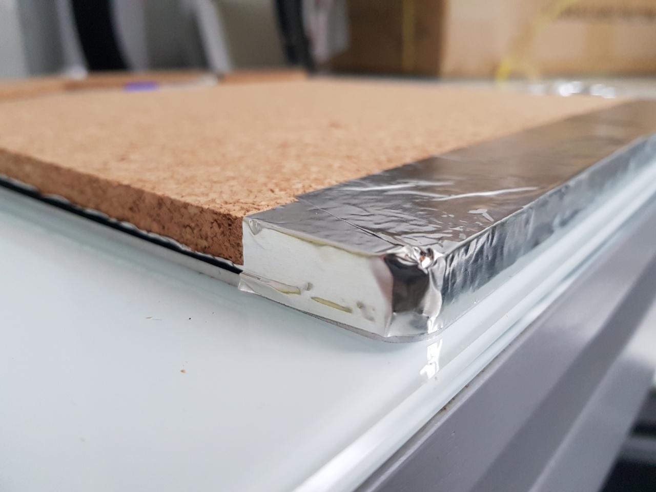

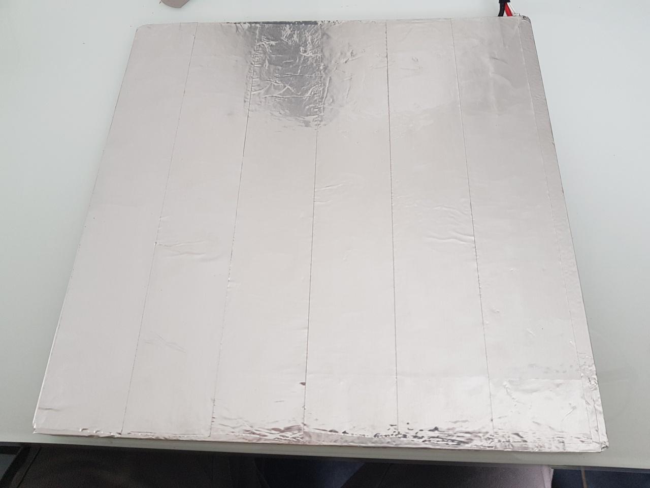

Le montage ne pose pas de problème et ayant commandé les pièces avant j'en profite pour faire l'isolation du lit chauffant a base de liège de 10 mm maintenu avec du scotch aluminium(une couche sur le dessus et une dessous.

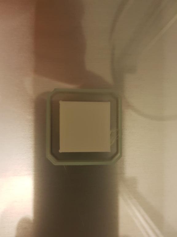

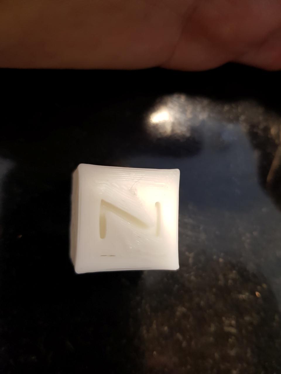

j'ai imprimé un cube de calibration , l'impression est pas trop mal pour une première, réalisée avec le profil 0.2 de santube sur cura 3.04 le souci c'est les arrêtes qui sont creuse (photo avec le Z)
Vous avez une idée d'ou cela provient ?

Je suppose que tu as réglé les excentriques des guidages X et Y  (et Z) ?
Le radiateur de la tête d'impression est-il bien fixé ?
le x et Z étaient bon j'ai juste réglé le Y
Peut être qu'ils sont trop serré même si cela ne me semble pas .
oui le radiateur est bien serré je viens de vérifier.
Modifié (le) par sallinder
il y a 10 minutes, sallinder a dit :
Essaye ce haut de cube pour voir si ça ne vient pas de Cura ?
https://www.lesimprimantes3d.fr/forum/topic/10347-cr10-après-dagoma-discovery/?do=findComment&comment=131966
Merci @Printolivier
Les bords sont bien droit la tu avais raison @PrintOlivier cela doit provenir des paramètres.les bosses dans les angles haut gauche et bas gauche sont juste sur le début de l'impression
