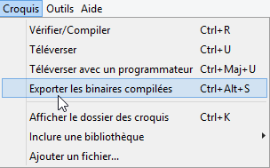

Tfou57 Posté(e) Novembre 3, 2017 Partager Posté(e) Novembre 3, 2017 (modifié) @Murdock , merci ta version de Marlin "Trigorilla" et ton tuto ! Quand j'ouvre le point Marlin.ino , l'IDE Arduino s'ouvre avec une multitude d'onglet avec l'extension h Pour créer le fichier firmware en hex à transférer par Cura , on se met l'onglet Marlin ? et on fait Croquis /Vérifier - Compiler puis Croquis / Exporter les binaires compilées ? Cette opération prend-elle en compte la multitude de d'onglet avec l'estension h qui j'ouvrent à l'ouverture de Marlin .ino ? Désolé je pense à "prendre des bretelles " ( solution de dépannage en cas de détérioration de la Trigorilla lors des soudures pour la connectique de l'UART0), en cas de crash , comme les cartes Trigorilla ne sont plus pour l'instant achetable , y- a- il une carte commercialisée qui pourrait se mette en lieu et place afinde ne pas mettre l'imprimante en épave dans l' attente du bon vouloir d'Anycubic de remettre en vente des Trigorilla. ? Modifié (le) Novembre 3, 2017 par Tfou57 Lien vers le commentaire Partager sur d’autres sites More sharing options...

Murdock Posté(e) Novembre 3, 2017 Auteur Partager Posté(e) Novembre 3, 2017 Il y a 2 heures, Tfou57 a dit : Pour créer le fichier firmware en hex à transférer par Cura , on se met l'onglet Marlin ? et on fait Croquis /Vérifier - Compiler puis Croquis / Exporter les binaires compilées ? Ne t'embêtes pas avec cura flash avec arduino c'est plus sûr. Il y a 2 heures, Tfou57 a dit : La MKS1.5 a les steppers intégrés , sont-ils de bonne qualité , les connectiques sont-elles assez nombreuses er de puissance suffisantes par rapport aux besoins d'une I3 Méga Attention la 1.5 n'est pas une "gen" mais une "base" donc prévue pour smoothie et non marlin. Pour rester sur marlin, il faut une carte "gen". La Gen 1.4 fonctionne mais il faudra mettre certain ventilos en fonctionnements permanent. (Extrudeur + stepper) Lien vers le commentaire Partager sur d’autres sites More sharing options...

Tfou57 Posté(e) Novembre 4, 2017 Partager Posté(e) Novembre 4, 2017 Il y a 11 heures, Murdock a dit : Ne t'embêtes pas avec cura flash avec arduino c'est plus sûr. Donc , il faut utiliser "Téléverser" comme lorsque charge le programme dans un carte Arduino classique. ? Cette opération prend-elle en compte la multitude de d'onglet avec l'extension h qui j'ouvrent à l'ouverture de Marlin .ino ? Lien vers le commentaire Partager sur d’autres sites More sharing options...
Murdock Posté(e) Novembre 4, 2017 Auteur Partager Posté(e) Novembre 4, 2017 il y a 18 minutes, Tfou57 a dit : Donc , il faut utiliser "Téléverser" comme lorsque charge le programme dans un carte Arduino classique. ? Oui. De toutes façons c'est un arduino. il y a 19 minutes, Tfou57 a dit : Cette opération prend-elle en compte la multitude de d'onglet avec l'extension h qui j'ouvrent à l'ouverture de Marlin .ino ? Oui tout a fait. 1 Lien vers le commentaire Partager sur d’autres sites More sharing options...
