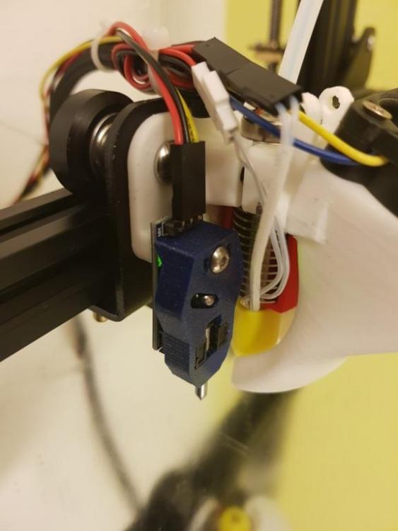

sallinder Posté(e) Mars 20, 2018 Auteur Posté(e) Mars 20, 2018 Apres avoir pris du temps pour me décider , voici le jour de l'installation de le hotend AIO EVO et j'en profite pour faire en même temps le touch-mi toujours de chez http://www.hotends.fr/fr/ Petite astuce sur la CR10, pour fixer le touch mi il faut une vis non ferrique pour ne pas perturber l'aimant, on peut réutiliser une des vis en aluminium démontée de l'ancienne tête. L'installation est bien expliquée sur le PDF du site et ca se passe bien jusqu'a la prise d'origine G28 et la c'est le soucis, la buse descend jusqu'a toucher le plateau et les moteurs continu encore ... J'ai vérifié les paramètres modifiés dans le marlin 1118 je ne trouve rien d'anormal si une personne à une idée
ShagoY Posté(e) Mars 20, 2018 Posté(e) Mars 20, 2018 il y a 17 minutes, sallinder a dit : L'installation est bien expliquée sur le PDF du site et ca se passe bien jusqu'a la prise d'origine G28 et la c'est le soucis, la buse descend jusqu'a toucher le plateau et les moteurs continu encore ... Comme si le end-stop du touch-mi n'envoi pas l'info, non ? Si tu as bien les ptites lumières qui détecte le lit sur le touch-mi, vérifie les branchements sur le end-stop.

sallinder Posté(e) Mars 20, 2018 Auteur Posté(e) Mars 20, 2018 (modifié) il y a une heure, ShagoY a dit : Comme si le end-stop du touch-mi n'envoi pas l'info, non ? Si tu as bien les ptites lumières qui détecte le lit sur le touch-mi, vérifie les branchements sur le end-stop. J ai bien les deux lumieres d allumées sur le end stop lors de l installation et durant le g28.(on en voit une allumee sur la photo) j ai la meme sensation que toi mais j ai pas fait de test en remettant le end stop d origine. Modifié (le) Mars 20, 2018 par sallinder Ajout
ShagoY Posté(e) Mars 20, 2018 Posté(e) Mars 20, 2018 (modifié) En fait, le touch-mi simule le "Z end-stop" et à l'aide les offset "xy**" que tu as modifié dans ton Marlin (?), ton imprimante saura où elle en est. ** Le offset "xy" c'est la distance entre la buse et ton touch-mi. /** * Z Probe to nozzle (X,Y) offset, relative to (0, 0). * X and Y offsets must be integers. * * In the following example the X and Y offsets are both positive: * #define X_PROBE_OFFSET_FROM_EXTRUDER 10 * #define Y_PROBE_OFFSET_FROM_EXTRUDER 10 * * +-- BACK ---+ * | | * L | (+) P | R <-- probe (20,20) * E | | I * F | (-) N (+) | G <-- nozzle (10,10) * T | | H * | (-) | T * | | * O-- FRONT --+ * (0,0) */ #define X_PROBE_OFFSET_FROM_EXTRUDER -23 // X offset: -left +right [of the nozzle] #define Y_PROBE_OFFSET_FROM_EXTRUDER 2 // Y offset: -front +behind [the nozzle] #define Z_PROBE_OFFSET_FROM_EXTRUDER 0 // Z offset: -below +above [the nozzle] Attention les valeurs sont pour le touch-mi sur une installation "stock" Modifié (le) Mars 20, 2018 par ShagoY

sallinder Posté(e) Mars 20, 2018 Auteur Posté(e) Mars 20, 2018 (modifié) je suis parti d'un marlin 1118 de base ,je l'ai configuré pour la S (suivant le site printsolid) et j'ai fais les modifs indiquées dans le mode d'emploi de fourmi. j ai bien configuré les offset en x et y et laissé a 0 le z. Modifié (le) Mars 20, 2018 par sallinder Precision
ShagoY Posté(e) Mars 20, 2018 Posté(e) Mars 20, 2018 (modifié) il y a 18 minutes, sallinder a dit : je suis parti d'un marlin 1118 de base ,je l'ai configuré pour la S (suivant le site printsolid) et j'ai fais les modifs indiquées dans le mode d'emploi de fourmi. j ai bien configuré les offset en x et y et laissé a 0 le z. Quand ton touch-mi touche après quelque seconde ton bed, tu as une des petites lumière qui s'éteint ? Et tu as donc bien configurer le offset selon ta buse aio evo ? Modifié (le) Mars 20, 2018 par ShagoY
