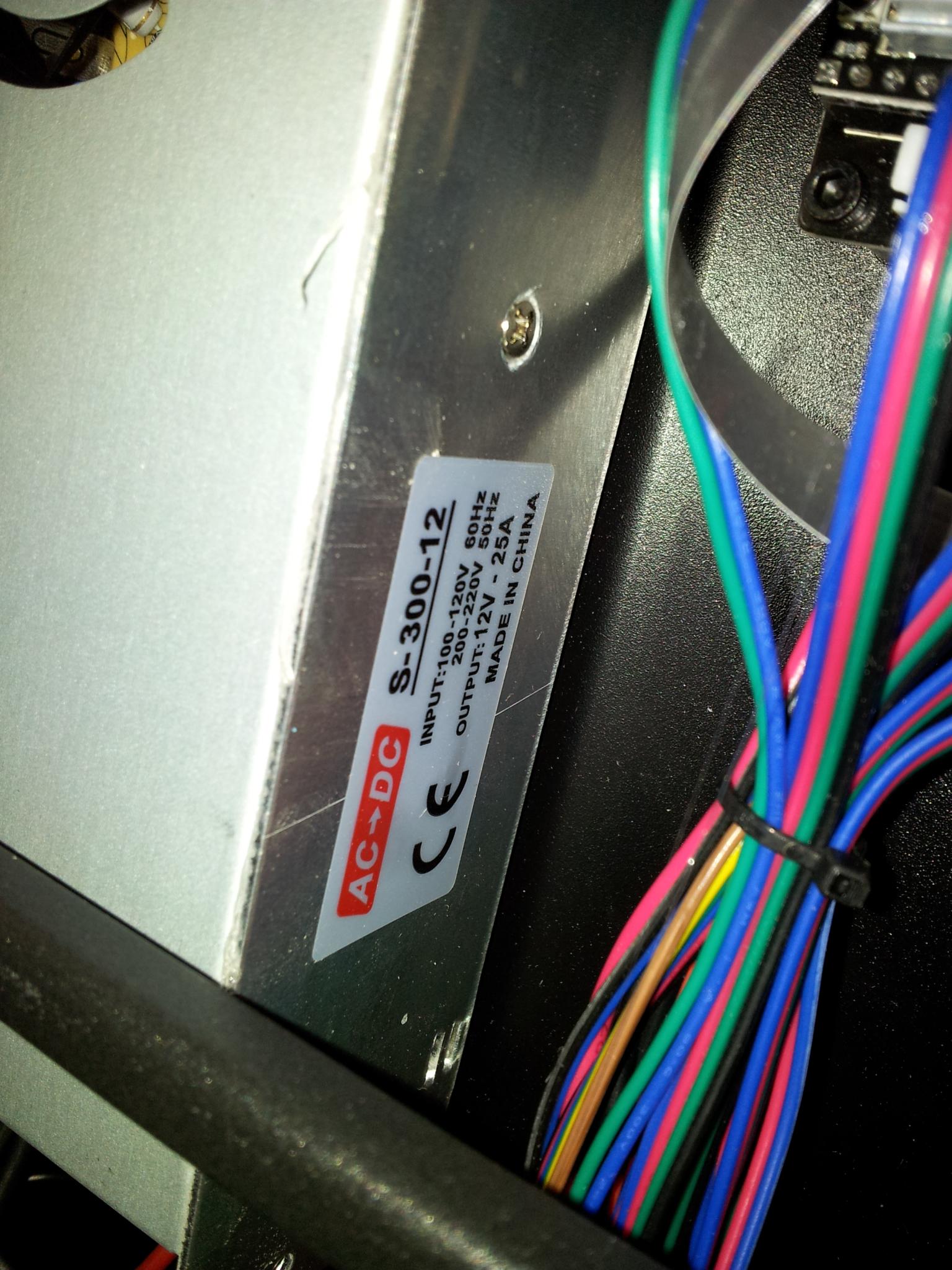

Je viens de recevoir la mienne (6 heures), les ventilateurs font un bordel sans nom.
Celui du Hotend est vraiment beaucoup plus bruyant que celui de ma Discovery200.
Et effectivement celui de l'alimentation fait énormément de bruit.
Même si je vais lui faire un caisson, car elle sera dans le salon :
( Ikea hack de Baroudeur https://www.thingiverse.com/thing:2657419 )
Mais planifier des modifs à 6 heures de la réception du produit me laisse légèrement perplexe. Affaire à suivre.

C'est la résonance du ventilateur dans l"alimentation qui entraine le sifflement. J'ai essayé d'allumer l'alim et en posant le ventilateur sur le couvercle ça fait un bruit d'enfer, si on le sort, c'est beaucoup mieux.
Je m'imprime ça https://www.thingiverse.com/thing:2715000 , ça prend la place du couvercle de l'alimentation et comme c'est ouvert, plus de bruit. Et je vais mettre un 10 cm conseillé par Steph et qui est vraiment hyper silencieux. https://www.amazon.fr/gp/product/B0017K8X4M
Il tourne à 1000 t/mn et je me demande si c'est assez. J'ai pris ceux-la plutot https://www.amazon.fr/gp/product/B006A806CI

J'ai enfin réussi à rendre complètement silencieuse cette imprimante. J'avais mis sur l'alimentation, un StarTech à roulement à billes de 60mm avec un joint d'amortissement, mais toujours trop bruyant (le joint n'apportant pas grand chose). Le support d'alimentation de thingiverse est super,  j'y ai fait quelques modifications pour y installer un Kaze-Jyu Slim (100x100x12 mm) qui est particulièrement silencieux. Total, au démarrage on entend la musique de l'écran puis .... rien ! Je vous ferais une courte vidéo pour vous montrer.
Les modifs sont dans ce dossier thingiverse.
Le seul bruit lors d'une impression (vu que j'ai mis des 2208), vient du ventilateur refroidissant la tête d'impression, j'y ai mis un Revoltec mais ça ne me satisfait pas, je vais y mettre un Noctua. La mise en route du ventilateur refroidissant la carte et les drivers (toujours un Kaze-Jyu mais tournant à 2000 t/mn) est imperceptible.
Le silence est d'or, et cette modif ne vous en coutera pas trop !

C'est le même lien que @bistory mais il y a un problème avec un ventilateur de 100mm. Une fois installé, il touche le haut des condensateurs de l'alimentation. En faisant les petites modifs proposées, il est possible de l'installer à cheval sur ce couvercle d'alimentation, et de fait, le ventilateur ne touche plus les condensateurs, et ne vient pas frotter sur la paroi inférieure du châssis. Si on a déjà imprimé le fichier du lien de bistory, il suffit de couper les pattes de fixation pour visser le ventilo et de coller les 2 triangles à une extrémité, on vient le sécuriser avec la pièce de blocage sur l'autre coté. J'ai juste fait quelques modifs sur son lien pour proposer un couvercle avec les 2 triangles déjà fixés pour ceux qui ne l'avait pas imprimé, il y a aussi 2 tétons de sécurisation pour la pièce de blocage venant prendre en sandwich le ventilo, et j'ai rajouté des protections pour les ouïes. Le but étant de mettre le ventilateur au milieu du couvercle pour éviter tout frottement.
