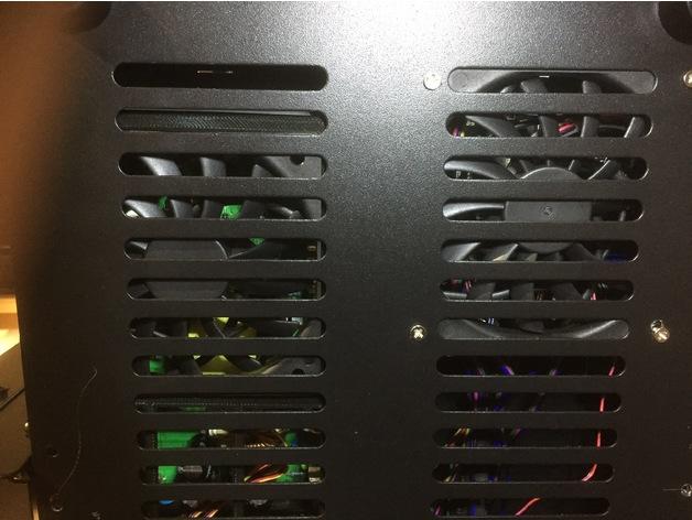

@Baroudeur Le PLA est-il sure pour un couvercle de bloc d'alimentation ? Ce matériau est connu pour être sensible à la chaleur
Ensuite ne serait-il pas plus efficace que ce couvercle soit entièrement fermé comme celui d'origine ? Je ne suis pas persuadé que les composants qui sont sur le coté du ventilateur de 100mm soient bien ventilés, car la "fraicheur" partira forcément par les ouvertures.
Le mieux je pense aurait été de s'inspirer de l'original, fermé de partout sauf à l'endroit du ventilateur forcément et de positionner le ventilateur en extraction d'air, donc soufflant vers le bas de l'imprimante.

Le fait que l'alimentation d'origine soit "fermée" est uniquement pour protéger les composants, et donc à fortiori, l'utilisateur (tant qu'à faire de pas se prendre une châtaigne à chaque fois hein :D).
Plus c'est ouvert, mieux ce sera. Un ventilateur est avant tout là pour, soit amener de l'air frais, soit extraire l'air chaud. Si l'air chaud s'extrait "de lui même" via le boitier "ouvert", alors c'est que du bonus.
la ventilé est évidement un plus , mais pour info la mienne qui est une v1 n'est pas ventilé et ce porte à merveille depuis 1an et pourtant ma machine est dans un caisson
Non , je ne pense pas , puisque du moment que ça chauffe le ventilateur refroidi donc le pla ne devrais pas bouger
d'accord et imprimer sur du pla pour un bloc d'alimentation ça craint pas ?
Étant donné que la température de ramolissement du pla avoisine les 50 degrés, ta carte aura grillé avant que le cadre en pla commence tout juste à ramollir ^^. Donc aucun soucis de ce côté :-)
Salut,
il faut mieux une boite fermé, avec des ouïes d'un coté et un ventilateur en extraction de l'autre, qu'un truc tout ouvert.
maintenant le must c'est une alim correctement construite qui chauffera peu mais c'est pas le même prix :)

Donc pour imprimer un couvercle pour mon alimentation de façon à remplacer le ventilo, y-a-t-il un intérêt à imprimer sur du PETG par rapport au PLA ? Car pour moi l'intérêt est surtout que ça résiste plus à une chaleur éventuelle du bloc d'alim...
J'avais pensé orienter le ventilateur Scythe Jyu Slim 100x100x12  en mode extraction (voir photo, ventilateur gauche) mais il est plus large que les grilles d'aération sous l'imprimante, pensez-vous que de l'air chaud pourra refouler et se diriger vers des composants ?

Aucun problème. C'est le montage que j'ai :12_slight_smile:

il y a une heure, dani31 a dit :
Et tu es aussi en extraction ?
Sur la photo (qui est de moi, attention aux droits d'auteurs B|) vous notez bien que les 2 ventilateurs sont en mode injection et non pas extraction. Ils aspirent l'air extérieur et l'envoient vers les composants de l'alim pour celui de gauche et vers les composants de la carte et les drivers pour celui de droite. L'éjection de l'air se fait correctement comme on peut bien le sentir en mettant les mains sur les cotés de la machine. La disposition injection est choisie car dans un caisson, il y a un ventilateur sous la machine qui propulse l'air vers le haut, il est aspiré par un ventilateur sur le haut du caisson et éjecté, il n'y a ainsi aucune perturbation sur les rotations des différents ventilateurs lorsque tout est mis en marche.
Modifié (le) par Baroudeur
@dani31 : ma configuration est celle de la photo. Pour l'alimentation, comme je n'ai plus l'alim anycubic (j'ai acheté une plus puissante sur amazon le temps qu'anycubic m'envoie une qui marche ;-) j'ai découpé le boitier en alu pour la fixer. Même contrainte de hauteur que le "design" sur thingiverse, avec des vis et autre...
J'imprime en ce moment donc pas de photo dispo mais quand j'installerai mes TMC2208 (en attente des câbles pour inverser de manière réversible les moteurs comme judicieusement fais par @stef_ladefense si je me souviens bien) je mettrai des photos et tuto. Pour info,  j'ai ajouté des "pins" pour faciliter la mesure de la tension des moteurs.
  @Baroudeur : tu as tout à fait raison. Les ventilateurs sont en injections sur la photos (et su ma mega). C'est la configuration que j'ai retenu pour les mêmes raisons que toi sauf que je n'ai pas de ventillo en bas de mon caisson.  Mon caisson est en cours de réalisation, il fait trop froid dans le garage en ce moment mais je ferai des photos quand il sera terminé  ;-)
