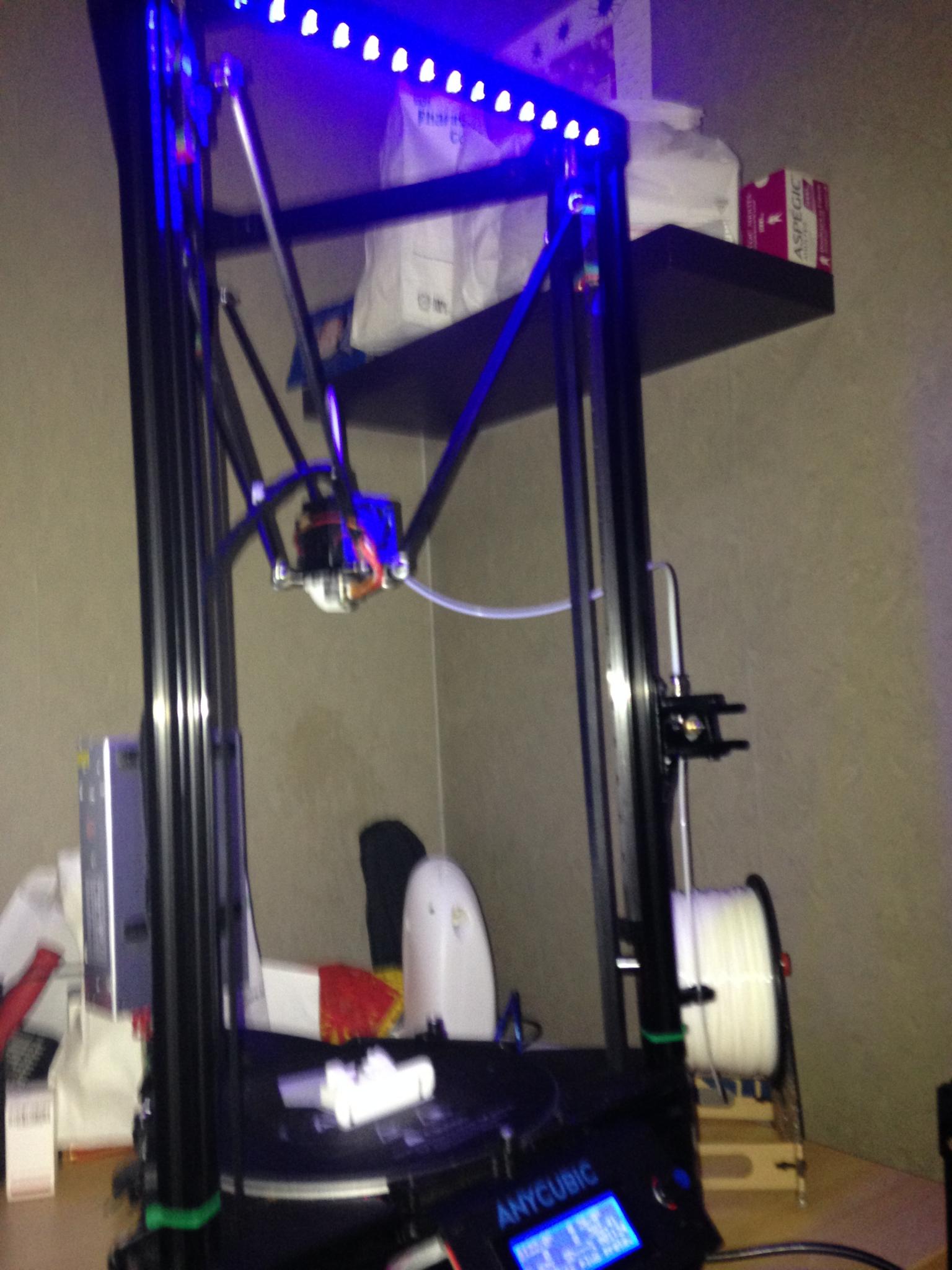

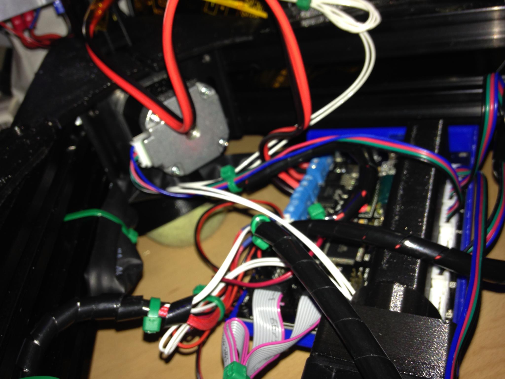

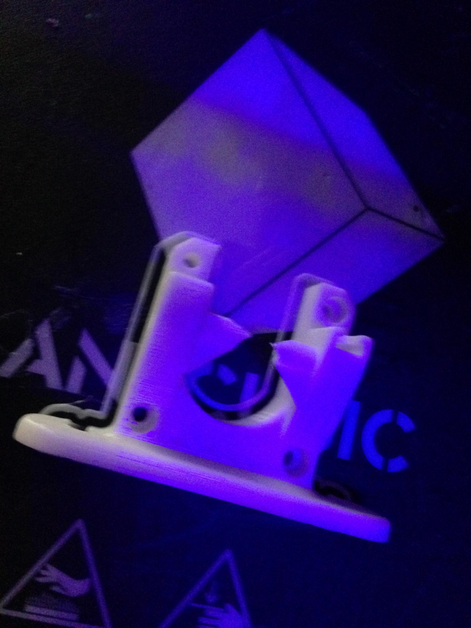

ubutu Posté(e) Décembre 8, 2017 Posté(e) Décembre 8, 2017 salut je pense qui a remballer et renvoyer sa machine j ai plus de contact pour faire court il y a une personne que ca marche bien pour lui le bit touch donc aller sur le net et vous le trouverais j avais mis un lien sur lui dans un autre poste pour moi j ai u des soucis sur le réglage j ai essayer plein de firmware officiel et non officiel j ai reussi cette apm a regler comme il faut la bete il faut arriver a regler comme il faut les axes x y z et le z il faut toucher au fine de course etc etc moi la maintenant je suis a 302 mm et ca marche bien je ce st que ce st pas evident a regler mais il faut la bonne methode te bien regler les axes apres je peut aider si vous arriver pas a comprendre ou que ca marche pas bien je suis sur facebook le vendeur veut pas envoyer les bras si j achete rien au vu du rapport que je lui et fait il et pas content j ai fait un support de carte pour pouvoir la mettre plus bas demain j irais acheter la barre de carbone et la colle et trouver du liege pour le dessous du plateau cordialement
