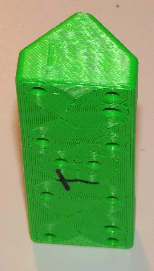

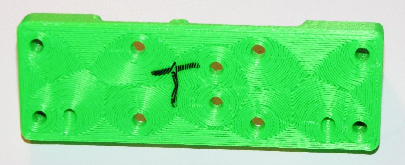

Je n'arrive pas à imprimer de pièce, car l'imprimante s'arrête sans raison.
Avec le même dessin, arrêt aléatoire.
Avec quelque changement de paramètres d'impression.
Avec le même fichier G-code, d'une impression à l'autre l'impression arrête sans raison et jamais au même endroit.
Parfois 2 secondes après le début de l'impression.
Parfois après 2 minutes.
Mais aucune impression réussie si elle prend plus de 10 ou 20 minutes.
Que cela soit piloté par Repetier-Host 2.0.5 avec trancheur Slic3r 1.2.9 et câble USB ou que cela soit avec un fichier G-code directement sur la carte SD ou sur une clé USB.
J'ai les mêmes problèmes que cela soit avec la configuration qui était sur les cartes SD 2 Go et 16 Go ou que cela soit avec des fichiers fournis hier par Tevo.
Est que ce problème vous est connu ?
Avez-vous une solution ?

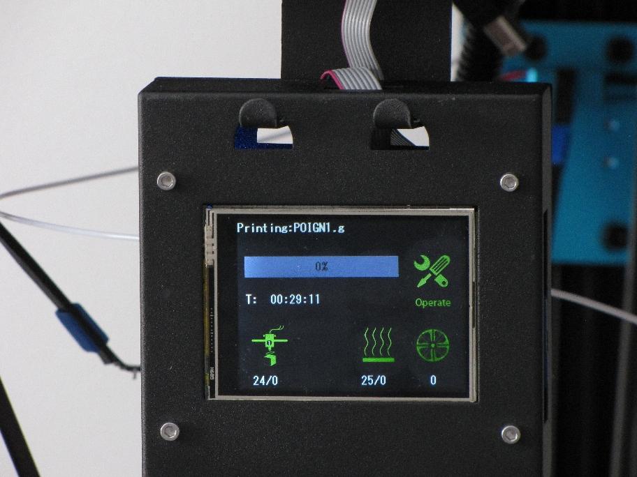

C'est incompréhensible, mais aujourd'hui je n'arrive pas a imprimer.
Mes explications d'hier ne sont plus valides aujourd'hui.
Aujourd'hui je procède comme indiqué hier, mais rien ne s'imprime.
Que cela soit avec Repetier-Host 2.0.5 ou 1.6.2 ou avec Slic3r 1.2.9, la production des fichiers de G-code et ne sont plus imprimé. Comme le montre l'image en pièce jointe, l'imprimante reste bloquée sur la mise en température.
L'écran tactile n'est pas bloqué en soi, simplement l'impression ne débute jamais, même avec 30 minutes d'attente.
J'ai fait la même procédure avec l'imprimante connectée à Repetier ou sans être connecté et le résultat est le même, pas d'impression.
J'ai essayé d'imprimer directement avec Repetier et par câble USB, mais toujours pas d'impression, un 4 ou 5 cm de filament et l'imprimante s'arrête sur place.
J'ai vraiment hâte que vous trouviez la solution à ces bogues d'impressions. Ma priorité est de pouvoir imprimer directement avec Repetier-Host sur les trois imprimantes 3D que j'ai. Je ne rencontre aucun de ces problèmes avec les deux autres imprimantes 3D.
Cordialement,
René Ross
Salut @L'ami René,
Vu ce qu'il y a sur l'écran, il n'y a aucune consigne de température.
Je ne connais pas cette imprimante, et je me pose la question du nom affiché : "POIGN1.g".
Est ce toi qui a donné ce nom ?
Ne devrait-il pas y avoir ".gco" à la fin ?

Bonjour Yo' et Laudina,
C'est Yo' qui a visé dans le mil, en plain coeur du problème. Bravo Yo' !
Effectivement, dans le nom de fichier G-code, il y avait un caractère "étendu". Le nom était « Pièce01.gco ».
J'ai renommé pour « P0000.gco » et hop, voilà que ça imprime de nouveau !
