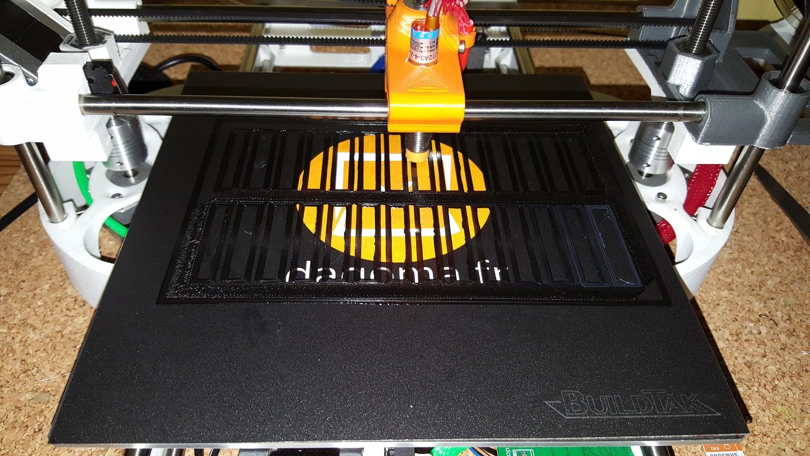

bekaire Posté(e) Novembre 28, 2015 Partager Posté(e) Novembre 28, 2015 (modifié) Apres plusieurs essaie toujours le même problème de warping sur petite ou grande pièce le scotch se décolle et le warping apparait surface d'accroche blue tape 3m , la discovery est dans une salle un peu froide - pla esun a 205° rapide ( palpeur ) dois-je acheter un buildtak ? changer de pla ? température ? le flou m'habite Modifié (le) Novembre 28, 2015 par bekaire 1 Lien vers le commentaire Partager sur d’autres sites More sharing options...

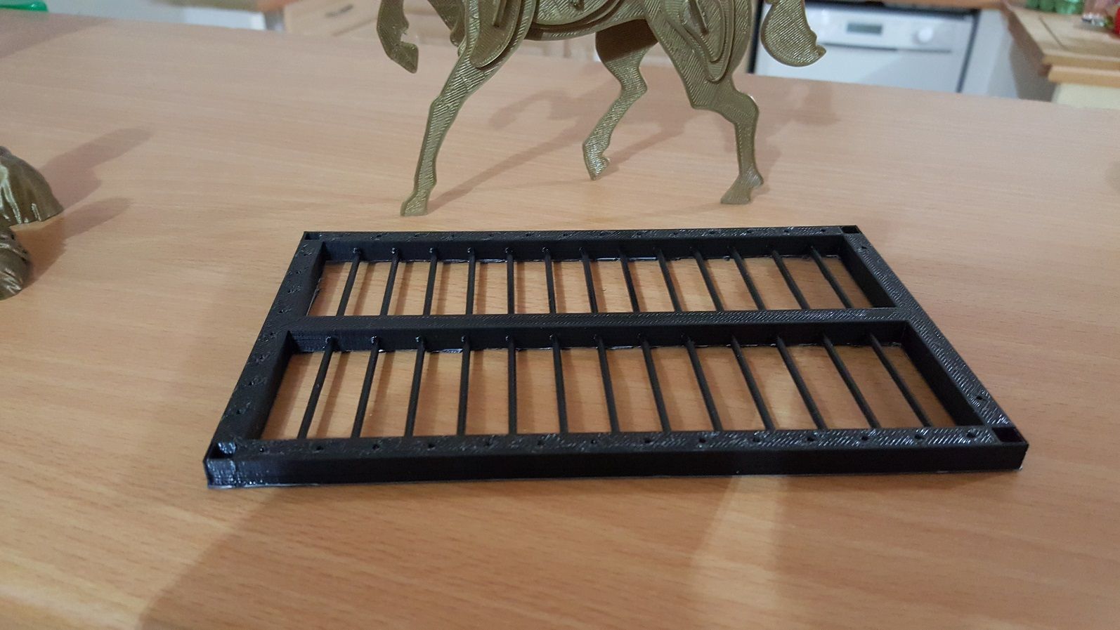

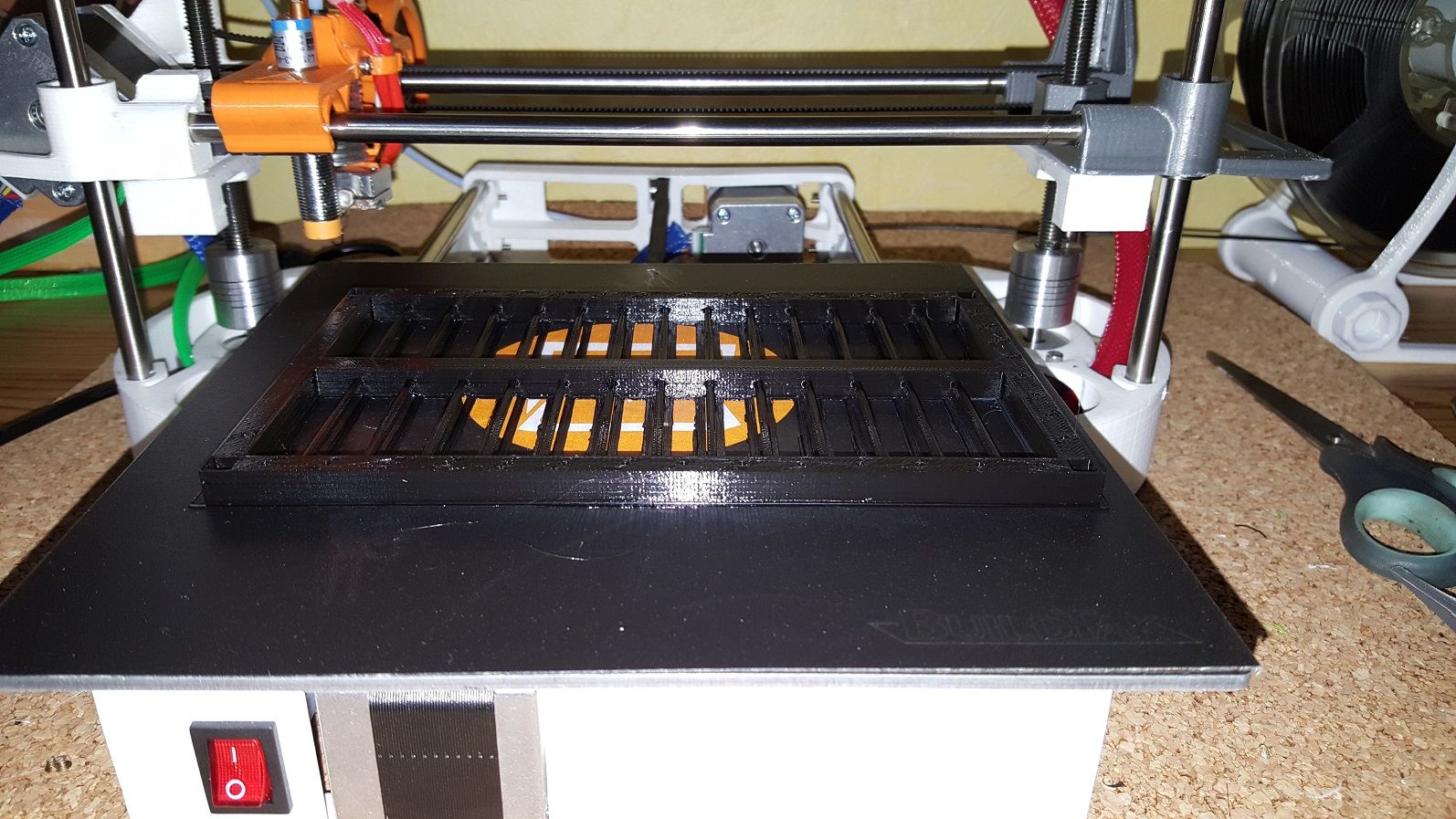

Ekim Posté(e) Décembre 1, 2015 Partager Posté(e) Décembre 1, 2015 Résultat , Pièce nickel Parametre utilisé : Esun Noir 205°c ,impression rapide, accroche sur plateau étendu et renfort pour impression (en fait pas de renfort créer pour cette piéce) Lien vers le commentaire Partager sur d’autres sites More sharing options...
bekaire Posté(e) Décembre 1, 2015 Auteur Partager Posté(e) Décembre 1, 2015 a oui sa change de mes pieces merci ekim pour ce test , je vient de commander le buildtak Lien vers le commentaire Partager sur d’autres sites More sharing options...

bekaire Posté(e) Décembre 3, 2015 Auteur Partager Posté(e) Décembre 3, 2015 Buildtak reçu , j'ai refait l'impression et c'est niquel , le scotch de leroy = pas top 1 Lien vers le commentaire Partager sur d’autres sites More sharing options...

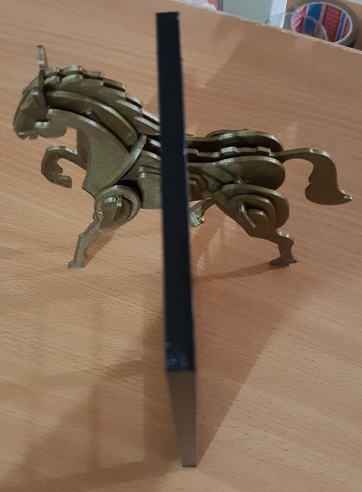

plumcake Posté(e) Janvier 2, 2016 Partager Posté(e) Janvier 2, 2016 (modifié) Coucou, je poste ici pour ne pas démultiplier les posts déjà trop nombreux... J'ai eu dernièrement une boite à imprimer (tout en sachant très bien ce qui arriverait...) Premiere impression : Warping de folie donc !!! J'ai donc procédé à dans l'ordre : - Décollage du Blue-tape 3M en place, dégraissage (au fébreze cuisine et bains) du plateau et mise en place d'un nouveau Blue-tape 3M - Ajout d'un radeau maison avec plots aux angles à la modélisation 3D - Nouvel impression avec radeau par cura by dagoma en plus + Laque à cheveux juste avant le début de l'impression Résultat : Ce n'est pas encore parfaitement plan mais nettement mieux ! Modifié (le) Janvier 2, 2016 par plumcake 2 Lien vers le commentaire Partager sur d’autres sites More sharing options...
