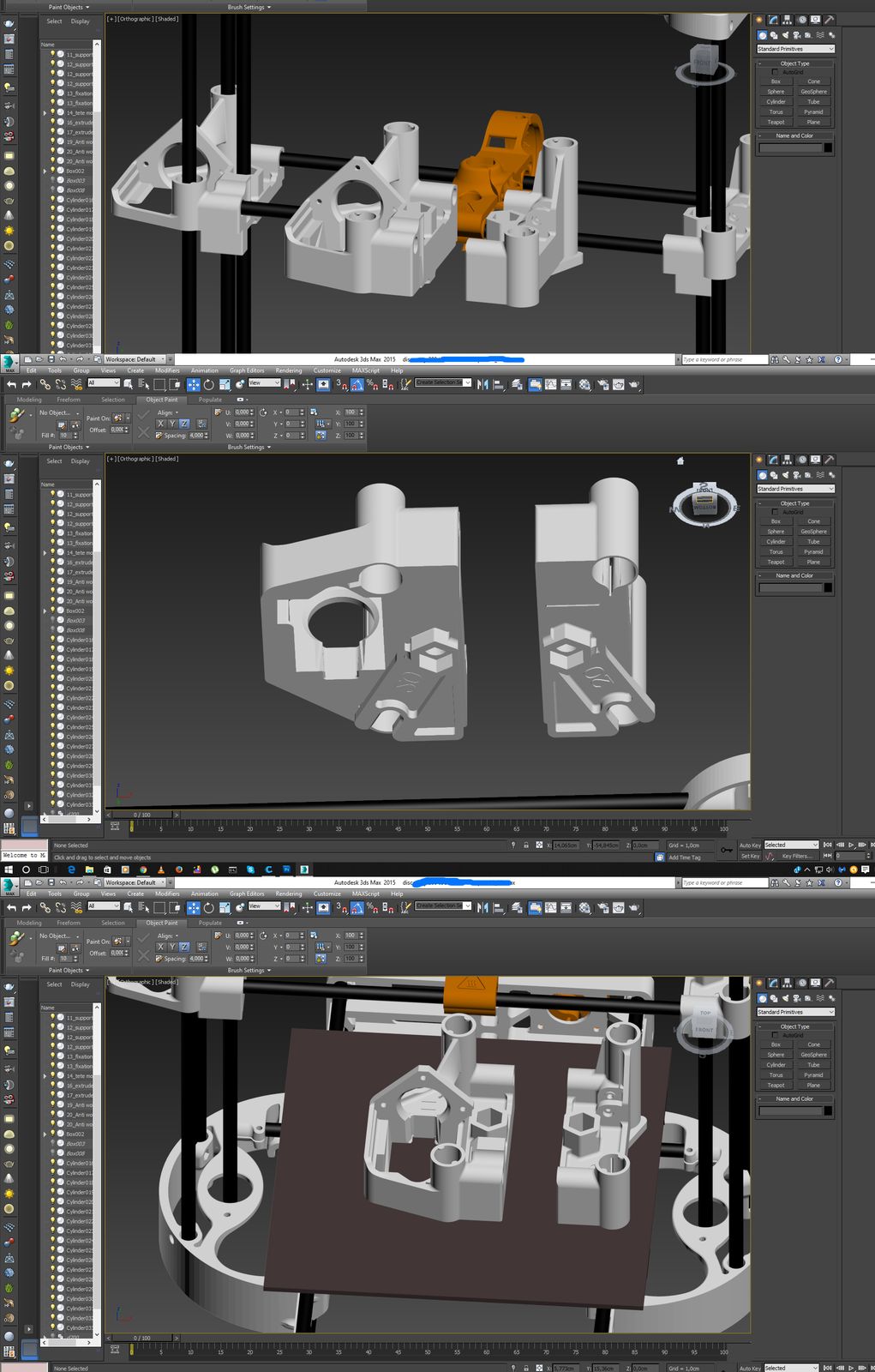

Corsair09 Posté(e) Novembre 29, 2015 Posté(e) Novembre 29, 2015 Bonjour, je viens de télécharger le Zip des pièces sur le site Dagoma et surprise, on y trouve deux fichiers récents (datés du 23/11/15). Tête de buse E3D avec l'emplacement pour le palpeur. Anti wobbleM8 pour palpeur. Cette pièce est étrange, elle semble se maintenir sur une seule barre verticale. Bon, on a de quoi bricoler. J'ai vu aussi que le capteur était en rupture chez eux. 1

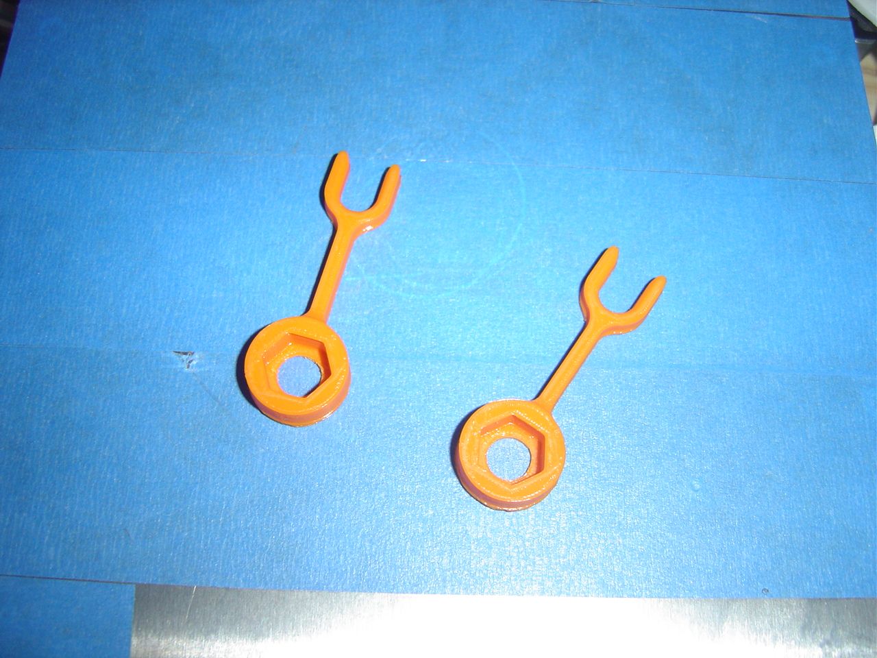

sylphide Posté(e) Novembre 29, 2015 Posté(e) Novembre 29, 2015 Je viens de les installer, a la place des anti wobble existant, seulement pour ceux qui ont le palpeur car plus d'emplacements pour les butées de Z. La surface avec les pièces support 11 et 12 est considérablement réduite. Que du mieux donc.
Corsair09 Posté(e) Novembre 29, 2015 Auteur Posté(e) Novembre 29, 2015 Il suffit de démonter celles qui ont l'inter et on remplace par ça.
Benjamin/ex-Dagoma Posté(e) Novembre 29, 2015 Posté(e) Novembre 29, 2015 Effectivement ce sont les nouveaux anti-wooble qui vont en lieu et place des anciens ;-)

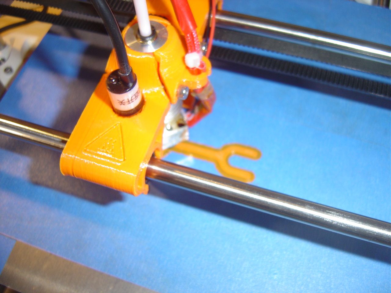

Corsair09 Posté(e) Novembre 29, 2015 Auteur Posté(e) Novembre 29, 2015 (modifié) moi aussi je croyais que c'était du luxe, je suis champion de la première couche à la main, mais là je dois reconnaitre que c'est sans appel, ce capteur change tout! Offset réglé au milli-poil, et ça bouge plus. Modifié (le) Novembre 29, 2015 par Corsair09

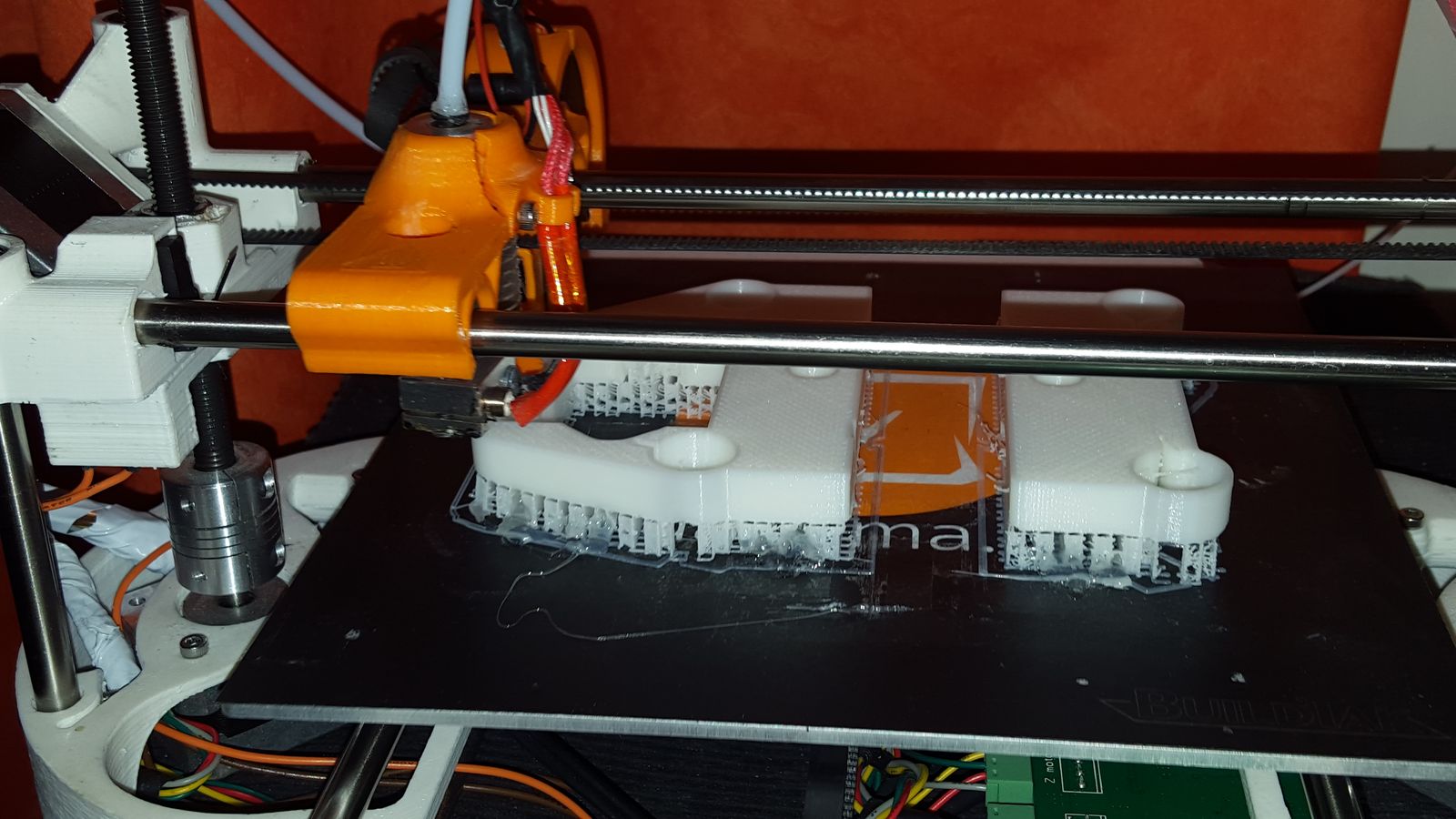

stan42 Posté(e) Novembre 30, 2015 Posté(e) Novembre 30, 2015 (modifié) ça m'apprendra a ne pas jeter un œil sur les nouvelles pièces et les faire moi même pffiou . moi je suis sur une impression ""en cours"" de 36 heures dans laquelle j'ai modifié les supports moteur et roulement x scaler en z et intégrant les anti wooble sans les butées..... 55 mètres / couches 0.06 / remplissage 50%.............................j'aurai vu ça avant hein (oun coup dou pell daon mon têotech) bon j'aurai surement plus de robustesse.....ou pas . ça serai cool d'avoir un onglet genre "mise à jour des pièces discovery 200" chez dagoma......j'suis de mauvaise foie j'avoue hi hi . Modifié (le) Novembre 30, 2015 par stan42
sylphide Posté(e) Novembre 30, 2015 Posté(e) Novembre 30, 2015 (modifié) Stan42 , en intégrant les anti wobble dans les supports 11 et 12, je ne vois pas du tout comment ils peuvent garder leur fonctions d'anti-wobble justement. car tu contrains l'écrou sur le support et même si tu laisses du jeu, tu aura un temps de réaction avant que l'écrou vienne se bloquer dans le support. si je ne me trompe pas, la fourche sur l'arrière des pièces, sous les roulements ne sert a rien. Modifié (le) Novembre 30, 2015 par sylphide

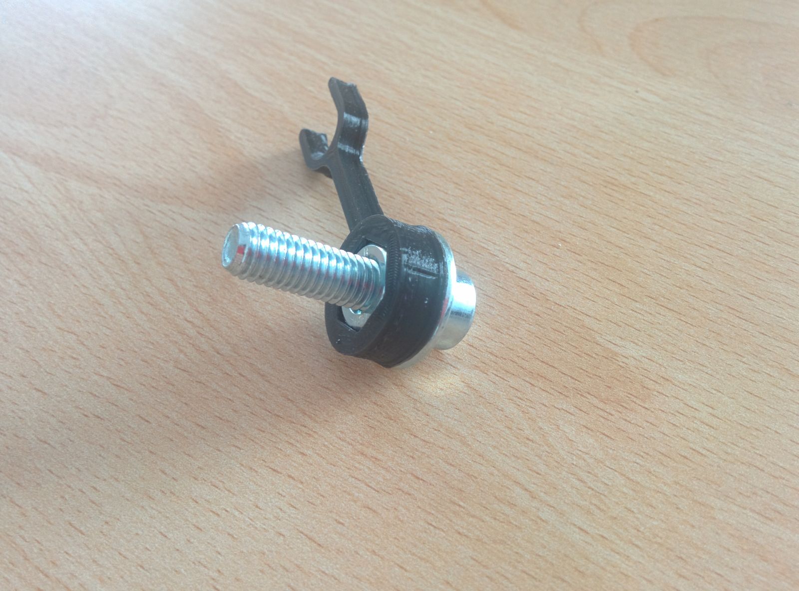

Ben37hak Posté(e) Novembre 30, 2015 Posté(e) Novembre 30, 2015 Petit astuce pour monter l'écrou sur les nouveau anti wobble. Avec un boulon et une rondelle, tiré l'écrou dans la pièce. De cette façon, l'écrou et parfaitement droit, le tout sans besoin de marteler .

stan42 Posté(e) Novembre 30, 2015 Posté(e) Novembre 30, 2015 Bien vu Ben37hak, . Trop tard Sylphide les pièces sont déjà en peinture mais c'est vrai que j'y ai pensé après coup, au pire les m8 sont déjà prête aussi, manque le capteur de chez banggood et je testerai.
