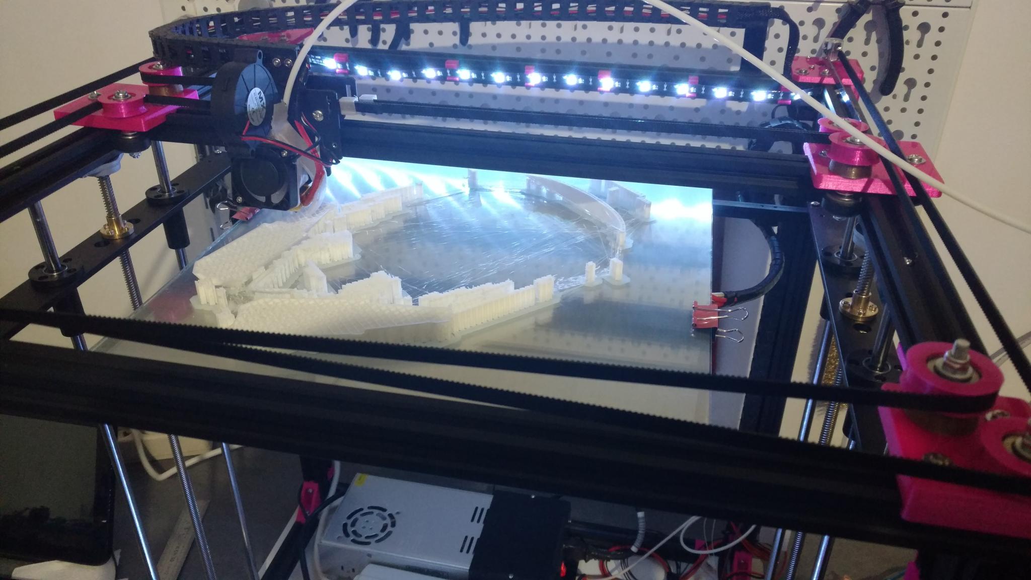

Il y a 1 heure, DBC3D a dit :
Pour ceux qui se posent la question, voici une illustration de l'impact de la masse de l'axe X sur le ghosting. A gauche la configuration d'origine, à droite  avec axe X allégé d'un peu plus de 100g (le gcode utilisé est le même, la face photographiée aussi, c'est une des faces parallèles à l'axe Y).
C'est juste pour un test effectué entre deux modifs, mais c'est assez parlant je trouve.
C'est assez impressionnant.
Plus de 100g ? par rapport a ta configuration précédente ou par rapport à la configuration d'origine ?
On pourrait avoir des informations sur ta configuration ?
Le chariot X d'origine pèse 335g (les nouveaux sont plus lourds avec la contreplaque, si quelqu'un a une balance ?).
En remplaçant la plaque acier de 2mm par une alu de 3mm, j'ai gagné 32g.
J'ai dessiné un nouveau conduit de ventilation (pièce et hotend) qui pèse 23g au lieu d'un ensemble a 94g (support acier, visserie, pièce imprimée), soit un gain de 61g. Je vais publier dès que possible. Il utilise les ventilateurs d'origine en 40mm, mais pour la hotend un ventilateur de 30mm est suffisant, ça donnerait un petit gain.
Les grilles de ventilation font 9g,  soit un gain total de 100g , mais J'ai du ajouter la contreplaque pour les courroies, poids total 15g (avec la boulonnerie), donc un gain global de 85g. Je ne suis pas sûr qu'une plaque aluminium de 2mm au lieu de 3mm soit suffisante, il faudrait essayer, ça ferait un gain de 11g.
Pour faire mieux, ce serait plus compliqué, il faudrait des mini-roues, qui auraient aussi l'avantage d'être probablement plus rigides.

il y a une heure, PRZ a dit :
C'est par rapport à ma configuration précédente, qui est légèrement plus lourde que celle d'origine (le poids de la contre plaque imprimée, qui doit faire dans les 5g max, mais je ne l'ai pas pesée)
Par contre, comme je l'ai dit, c'était juste l'espace d'un test, ça n'est pas du tout une conf finale, elle est d'ailleurs en phase de démontage (retour à la conf précédente), c'est pour ça que je ne l'ai pas détaillée.
La petite histoire :
Je suis en train de bosser sur l'intégration de l'AIO evo. Comme j'aime bien avoir les choses en main pour mesurer et réfléchir, j'ai imprimé une copie du chariot X pour pouvoir travailler dessus mais avec une épaisseur de 5mm histoire d'avoir un peu de rigidité.
De là, l'idée de faire un test rapide est venue. J'ai imprimé une nouvelle fois le chariot avec du nylon renforcé aux fibres de carbone. C'est vraiment rigide, résistant et ça tient bien à la chaleur.
J'ai aussi imprimé un ensemble pour supporter les deux ventilateurs avec la hotend d'origine (celui-ci, c'est le premier que j'ai trouvé)
Au final, le chariot imprimé pèse 14g, et les deux pièces de thingiverse 24g, soit 38g. L'ensemble d'origine pèse chez moi 147g pour les parties en tôle, je n'ai pas pesé le reste, mais niveau visserie, j'en ai utilisé moins pour ce test donc on doit encore gagner quelques grammes, sachant que je n'avais pas de plus remis de grilles (j'avais oublié de prendre ça en compte d’ailleurs)
Donc voilà, en comptant la grille en moins, ça doit même faire vers 120g de moins, mais même si toutes les pièces se sont bien comportées (aucun problème de rigidité ou lié à la température, ce filament est vraiment impressionnant), ce n'est pas une configuration que j'utiliserais plus de quelques dizaines de minutes, mais je trouvais intéressant de voir ce que ça donnait (sous surveillance)

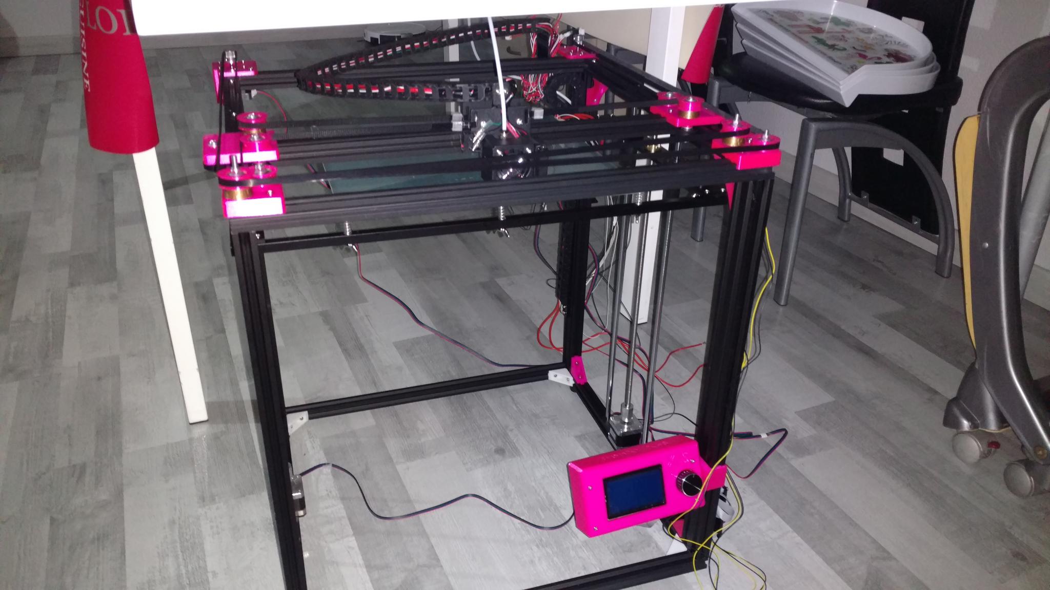

Yop, bon j'ai reçus ma x5s mercredi après 5 semaines 😥, j'ai commencé le montage avec mes 2 enfants ( ça fais une activité ludique pendant les vacances 😀), demain ont devrais faire la mise en route.
Plus qu'à vérifier la tension de l'alimentation, mettre en place le ssr et voir si ça fume 😱.
Lien vers le commentaire
Partager sur d’autres sites
Bonsoir,
Alors je viens de mettre en route et ça chauffe, ça bouge bien , les endstops font leurs boulots, mais lorsque , dans le menu prepare, je veux faire bouger mon extruder ben rien 🤔. Est-ce bien la qu'il faut faire varier , pour bouger l'extruder.
Il fait " un bazar" leur ventilo de carte" 😬

Bonsoir,
Il y a une sécurité d'extrusion active, l'extrudeur n'est actif que quand la hotend est chaude.
[edit] ligne 271 du fichier de config, température mini 170 °C
Le ventilo le plus bruyant, ce n'est pas celui de la carte, c'est celui de l'alim, mais si tu utilises un lit en 230V, ça te sera épargné.

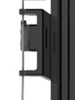

Bonjour, le filament appuie sur la roulette/pad (encochée ?)  d'un contact avec un guidage de filament vraiment minimal. Sur d'autres photos, c'est encore plus rustique, il n'y a pas d'oeil de guidage inférieur. Je suppose qu'il a été ajouté après. Comme sur toute les photos, le système n'est pas câblé, ce qui n'aide pas à la compréhension.
Voilà un agrandissement des photos du site AliExpress. Il semble que se soit une pièce imprimée (voir autour des boulons)
Filament_sensor1.jpg.389c630432bbf2fc8cd2762bbda506aa.jpgFilament_sensor2.jpg.896e757425eb808fc382d2dc2305fceb.jpg

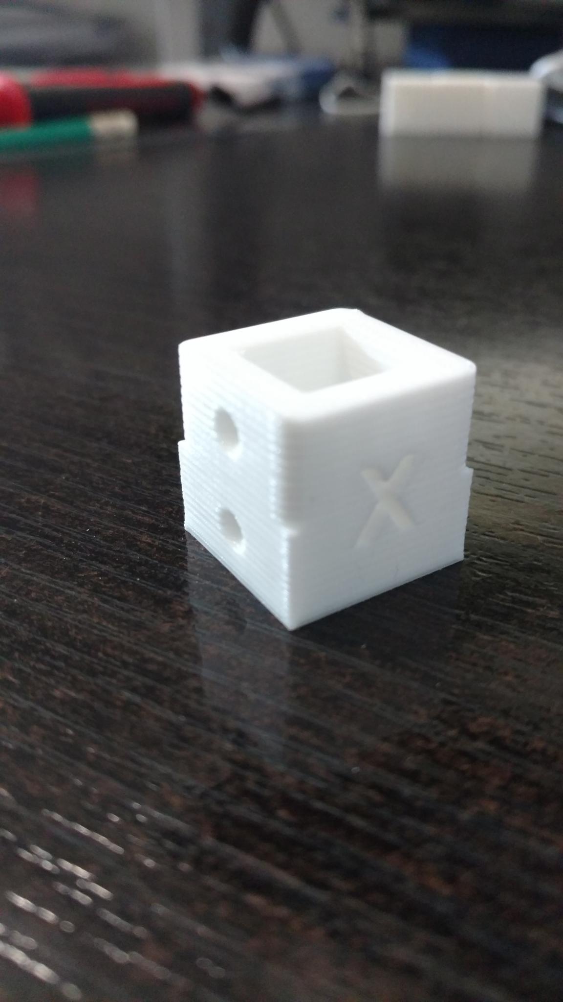

bonjour,
Voila j'ai fini d'installé ma carte mks sbase 1.3 (non sans mal :( ), j'ai changer le ventilo de l'alim , de la carte et j'ai changé le refroidissement par celui .
J'ai voulu installé les 2 moteurs en Z sur une seule sortie en fabricant un câble en Y ( avec courant a 2A) mais ça bougeais pas :( , j'ai fini par en mettre un sur Epsilon et ça fonctionne (on verra plus tard :) ).
Donc je fais des cubes XYZ  dimension du dernier x=20.05, y=19.92 et z=19.81, mais j'ai des lignes horizontale  pas très jolie, ça peut venir d'ou?

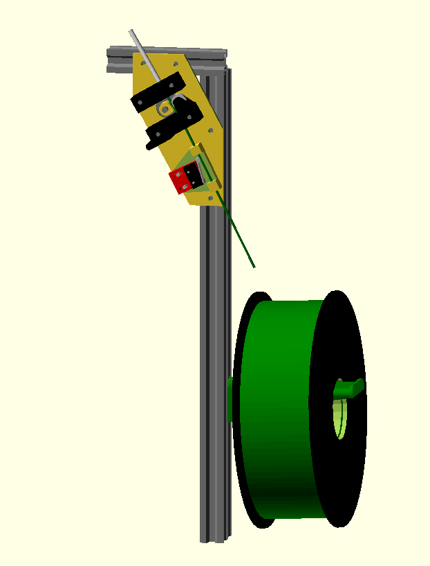

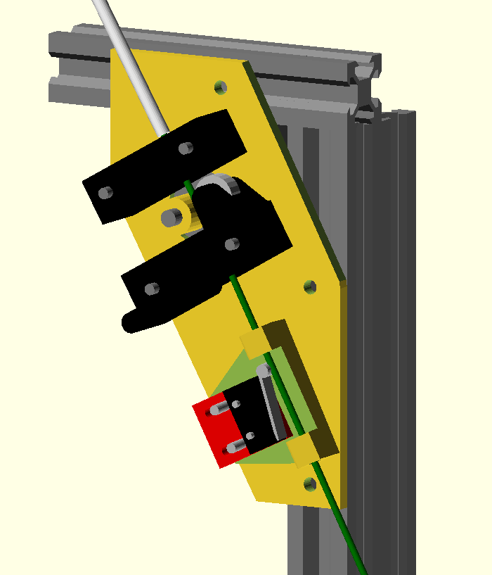

J'ai fait une variante de mon support d'extrudeur incorporant un switch du même genre. Je n'ai pas fait d'essai d'impression, mais c'est assez basique. Le seul truc, c'est que sur la X5S d'origine, il n'y a aucun endroit ou brancher un tel capteur, les Melzi n'ayant pas de fin de course prévu sur les extrudeurs. L'extensibilité des Melzi, c'est zéro virgule zéro. Ça doit être possible sur d'autres cartes comme les MKS.
Les fichiers OpenScad sont ici : https://github.com/PRouzeau/Spool-support-for-profile-frame
Support d'extrudeur à imprimer en PETG ou ABS pour résister a la température, le moteur d'extrudeur est celui qui chauffe le plus.
Le STL du support Extruder_support_filament_detect.stl
Et celui du support de switch Filament_detect_supp.stl

@DBC3D merci pour ta config, j'ai fais un cube xyz pour voir la différence.
Déjà ça ce déplace plus vite et vu que j'ai pris le même fichier il manque un peu de matière pour le remplissage et il fait 25x25x20 :(.
Tu a 200 en step alpha et beta pourquoi 'j'ai mis 158?
je vais faire un mélange de tous ça ;)

il y a 8 minutes, jojolapatate a dit :
oups, désolé, je suis passé en poulie 16 dents, j'avais zappé, celles d'origines avaient tendance a endommager mes courroies, et je n'avais que des 16 sous la main

Il y a 4 heures, napo7 a dit :
Bon, pour info à ceux que ca peut interesser, je suis en train de dessiner/transformer les STL nécessaires à la transformation en hypercube.
Le but est que cela soit assez simple, le moins couteux possible, réutiliser un max de pièces de celle d'origine, seulement quelques petits roulement à acheter je pense...
Le but de cette évolution est de pouvoir fermer simplement l'imprimante en ajoutant des panneaux sur chaque coté...
Mon evol suivante , voire meme integrée à celle ci je pense, sera de passer avec un seul moteur pour l'axe Z, et donc coupler les deux tiges par une courroie fermée: deux roues de 40 dents sur chaque tige, une roue de 20 dents coté moteur, ca permettra au passage de doubler la résolution Z, tout en conservant le même couple demandé à un seul moteur...
