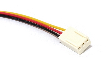

rmlc460 Posté(e) Janvier 5, 2018 Auteur Posté(e) Janvier 5, 2018 (modifié) Mes deux premiers ventilos sont arrivés. Tiens, rectification: après décâblage et vraie vérif, les ventilos N°1, N°3 et N°4 sont branchés ensembles directement sur la carte mère. Les 3 fils de chacun sont sur la même borne, et même pire que cela, dans le même embout. Donc, prévoir des wago à 4 ou 5 entrées si on veut un truc propre. Je ne l'avais pas bien vu, car je n'avais pas coupé les rilsans qui tiennent touts les câbles ensemble. Par ailleurs, j'ai sonné les sorties 12VCC de l'alim, elles délivrent 12.51V à vide. Et le ventilo d'origine est effectivement marqué 14V. Je n'ai pas encore branché les nouveaux arrivants. Le Gelid de 60 est un 3 broches (non repérées, tous les fils sont noirs) Et allez, hop, commande d'un Noiseblocker pour la tête! A chaque jour son petit plaisir... Modifié (le) Janvier 5, 2018 par rmlc460

rmlc460 Posté(e) Janvier 7, 2018 Auteur Posté(e) Janvier 7, 2018 J'ai monté le Fractal qui souffle sur la carte mère: Impressionnant de silence, il est inaudible. J'ai monte le Gelid dans le bloc d'alim: pareil, à peine si on l'entend! A noter que les deux références ont 3 fils. Le + se trouve au centre, suffit de trouver le - (le 3ème fil est le retour tachy inutilisé). J'ai utilisé une pile 9V pour tester. Vivement les autres! Aujourd'hui, j'ai craqué pour un Cooltek Silent Fan 40*40*20 pour le fond du boitier!

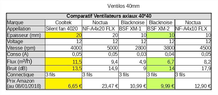

Doko Posté(e) Janvier 7, 2018 Posté(e) Janvier 7, 2018 (modifié) Salut, Pour info, en regardant pour le Fang, ou un modèle potentiellement intéressant utilise 2 ventilateurs de 30x30, j'ai retrouvé une marque que j'avais connu il y a 15-20 ans pour mon ventilateur CPU : Titan. En regardant sur leur site, j'ai vu qu'ils faisaient des ventilateurs 50x15https://www.titan-cd.com/fr/product/TFD-B5015xxxx.html Il y a un immense avantage par rapport à tous ceux de chez AliExpress : on a des caractéristiques pour les débits, pression, bruit Immense inconvénient : ont l'air super chauds à trouver (j'en ai vu quelques un sur ebay, surtout des modèles USB). Modifié (le) Janvier 7, 2018 par Doko
rmlc460 Posté(e) Janvier 7, 2018 Auteur Posté(e) Janvier 7, 2018 (modifié) Intéressant pour conserver le fang le plus utilisé sur cette imprimante! Je ne l'avais pas trouvé, celui-là!! Ceci dit, pas sur que je reste sur un radial, trop de dB! Aucun des choix que je retiens dans ce post ne va dans le sens des ventilos bas de gamme chinois. Il y a des pièces sur lesquelles il ne faut pas mégoter, si on veut un résultat! Je n'ai sélectionné que des modèles de grande marque, donc toutes les caractéristiques sont détaillées, il suffit de se rendre sur les sites constructeurs. Et on comprend vite qu'il y a de grandes différences. En matière de bruit, c'est du simple au double, carrément. Voici l'état actuel de mes réflexion: @Doko Je me suis penché sur ton ventilo. Finalement, même chez Titan, le niveau de bruit est le double d'un axial 4020 de chez Cooltek (30 contre 13.5 dB), alors que que le débit est de la moitié, à la louche. J'en conclus qu'un radial n'est vraiment pas performant! Je ne sais pas si je me trompe quelque part, mais 2 fois moins de bruit pour 2 fois plus de débit, le choix est vite fait, non? Je vais donc me tourner vers ce fang. Modifié (le) Janvier 8, 2018 par rmlc460
corethan Posté(e) Janvier 8, 2018 Posté(e) Janvier 8, 2018 Bonjour, Remarque intéressante que la tienne @rmlc460 JE me posais cette question justement aussi avant de modifier ma ventilation : radial ou axial ? et donc type de fang. Un argument de plus dans mon tableau comparatif virtuel. Merci Cdt Eric
Doko Posté(e) Janvier 8, 2018 Posté(e) Janvier 8, 2018 (modifié) @rmlc460, pour ce type de ventilo, j'en étais arrivé à la même conclusion que toi. Pour les radiaux, en majorité dispos chez Aliexpress, avec des caractéristiques inconnues. Titan est une des rares exceptions (note : en cherchant dans les marques réputées, j'ai repensé à Papst qui était réputé il y a quelques années, ils ont pas mal de radiaux, mais aucun compatible avec les dimensions d'une imprimante 3d, dommage car même s'ils ont abandonné le marché grand public, ils étaient en tête de podium avec Noctua pour le rapport puissance / silence) En fang, je louchais sur celui que tu as indiqué, Celui là aussi semble intéressanthttps://www.thingiverse.com/thing:2473423 Le même concepteur a aussi fait une version avec 2 ventilateurs en 30x30. C'est en cherchant des modèles pour voir leur bruit que j'ai redécouvert le site de Titanhttps://www.thingiverse.com/thing:2641456 Et le système de raccordement des connectiques supérieurhttps://www.thingiverse.com/thing:2507573 Modifié (le) Janvier 8, 2018 par Doko Erreur dans le lien thingiverse pour le fang double ventilateur

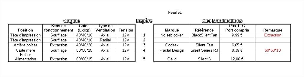

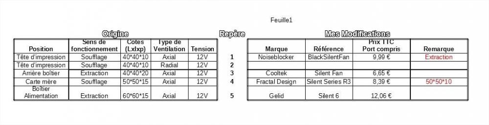

rmlc460 Posté(e) Janvier 8, 2018 Auteur Posté(e) Janvier 8, 2018 (modifié) Voici un récap de mes choix concernant les ventilos en 40. Modifié (le) Janvier 8, 2018 par rmlc460
