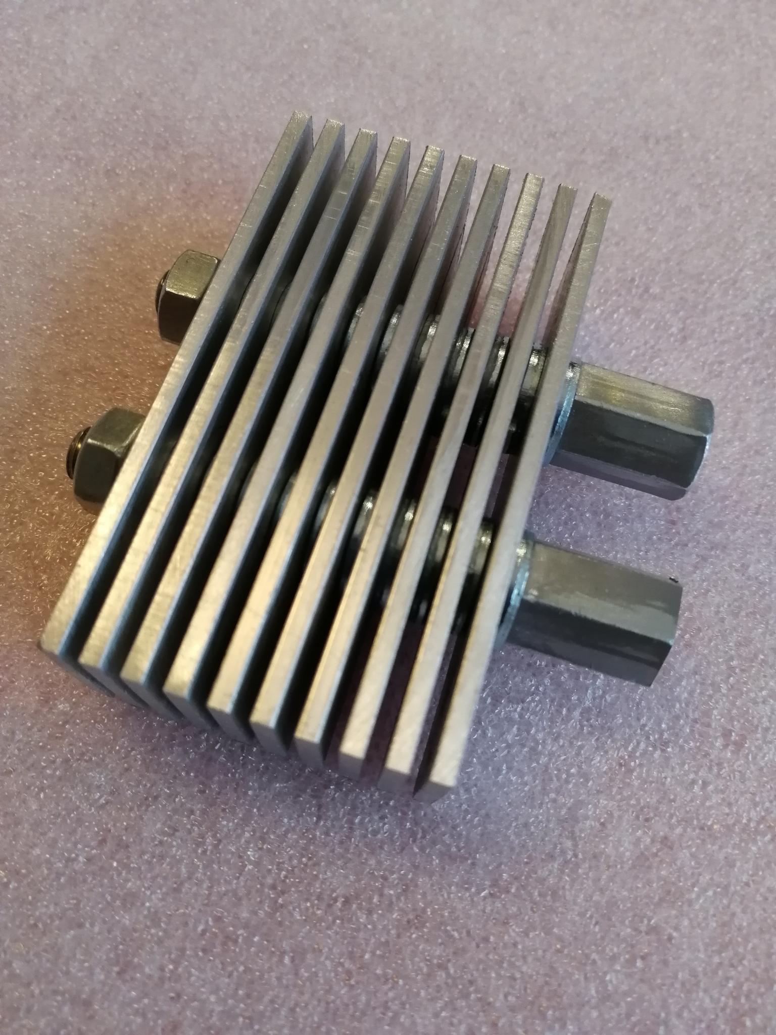

rmlc460 Posté(e) Janvier 19, 2018 Posté(e) Janvier 19, 2018 Salut, l'JCG Je reviens sur l'histoire de tes écrous longs. Ça me semble une drôle de solution; il y a une hauteur bien spécifique à respecter. Si je comprends bien, tu vas les connecter direct sur le tube creux? Tu es au courant que du fait de la pression, il faut tout de même dévisser le connecteur de temps en temps, et qu'à ce moment là, pneumatique ou pas, l'extérieur du tube est mâché, et ça ne sort pas du tout. Donc dévissage (et rebelotte l'étanchéité!). Du coup, cette liaison doit être simple et fiable. A ce propos, souviens-toi qu'il est préférable d'utiliser un tube déjà équipé de téflon. Il y a donc à ses extrémités 2 étanchéités à assurer (une côté buse et l'autre avec le pneufit. Parce que si tu comptes t'en sortir en rentrant ton tube bowden à l'aveugle, c'est sur qu'un jour ou l'autre, ça se mettra à fuir à cet endroit Ou alors le fil va gonfler. En tous cas, depuis que j'ai bien fait gaffe à ça, tout est plus simple lors des changements de fil... Bref, si tu as suivi ma brillante réflexion, ce que je ferais à ta place, c'est de bloquer ton entretoise sur le tube creux avec un vrai contre écrou (histoire de gagner de la place en hauteur. Question annexe: tu auras quoi, comme radiateur? Sans photo, on a du mal à réaliser...
Jean-Claude Garnier Posté(e) Janvier 19, 2018 Auteur Posté(e) Janvier 19, 2018 (modifié) @rmlc460 je suis bien conscient des problématiques que tu évoques et je te remercie d'attirer mon attention dessus. Ça mûrit tout doucement, l'idée c'est pas d'économiser l'achat d'un truc tout fait, c'est le plaisir et la satisfaction de fabriquer moi-même un truc à mon idée. Je montrerai ça à mesure de l'avancement. Et puis je te rappelle un truc que j'aime bien : " Tout le monde savait que c’était impossible. Et il est venu un idiot qui ne le savait pas, et qui l’a fait " Marcel Pagnol Modifié (le) Janvier 19, 2018 par Jean-Claude Garnier
Jean-Claude Garnier Posté(e) Janvier 20, 2018 Auteur Posté(e) Janvier 20, 2018 Bonjour à tous, plus particulièrement @rmlc460 et @hidius Il y a 16 heures, rmlc460 a dit : .. /.. Je reviens sur l'histoire de tes écrous longs... Bien sûr, ils sont trop longs, je les ai sciés en deux. Et je suis d'accord pour le contre-écrou Il y a 16 heures, rmlc460 a dit : .. /.. Question annexe: tu auras quoi, comme radiateur? Sans photo, on a du mal à réaliser... Alors voilà où j'en suis actuellement, en attendant mes "pneufits" Les ailettes font 60 x 20, les espaceurs sont des rondelles de 6 Ça ramène l'entraxe entre les buses à 20mm Tu crois que ça ira, comme radiateur ? Après je printerai un truc qui aspirera à travers :

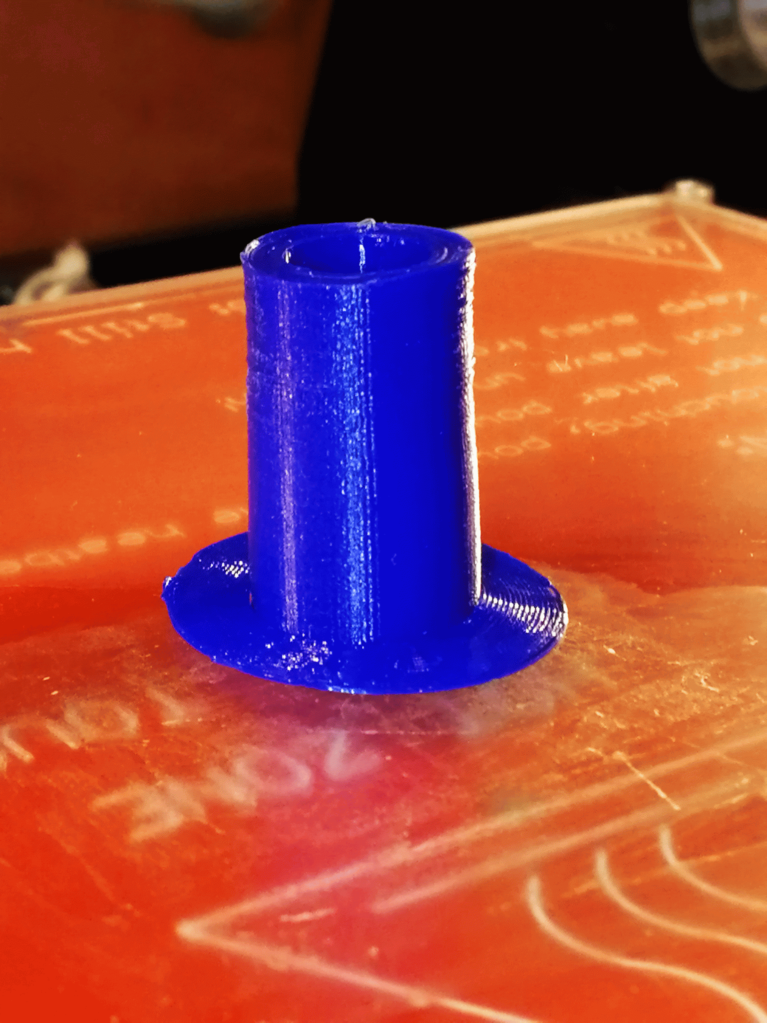

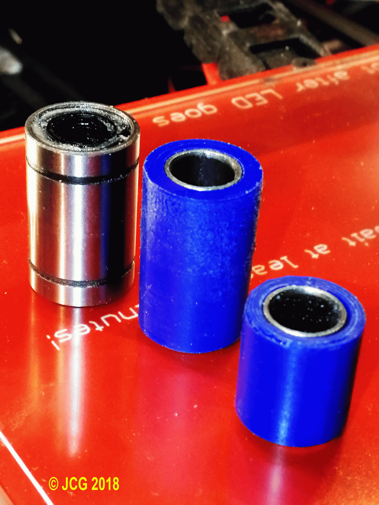

Jean-Claude Garnier Posté(e) Mars 6, 2018 Auteur Posté(e) Mars 6, 2018 (modifié) Bonsoir à tous (tous incluant les filles, comme chacun sait. Ne comptez pas sur moi pour adopter "l'écriture inclusive" cette connerie sans nom) Petit point sur ma nouvelle vie de printeur fou : Janvier, Février : deux mois que je vis avec ma Gitèque. Comme je l'ai déjà dit, si j'aurais su.... si j'aurais connu le foirium avant, toussa toussa... j'aurais pas une Gitèque mais plus probablement une CR10 ou une Anet E10. Bast, maintenant que je l'ai et comme ces trucs-là c'est inrevendable, je fais avec et tant qu'à faire je l'améliore. J'ai déjà fabriqué un système Bowden maison qui a bien arrangé la bête, >> Voir ici << Après avoir solidement fixé la machine sur un plan de travail, j'ai fait un jeu de cales pour régler l'horizontalité du X >> par là << Puis, pataugeant péniblement dans le Marlin (avec l'aide précieuse de @hidius) j'ai installé un capteur de bed leveling >> de ce côté << Grâce à mes connaissances toutes neuves, j'ai également bricolé un système de "Nozzle Cleaning"... le Marlin c'est top ! Maintenant, avec une lecture studieuse de tout ce qui se dit par ici, je commence à avoir une idée assez extensive de ce qu'est l'impression 3D, de ce qu'on peut en attendre et de ses limites. Aujourd'hui une petite modif dont je suis assez content du résultat : La Gitèque est connue pour avoir un guidage en Z désastreux. C'est la faute à ces guides à billes (pauvres en billes) beaucoup trop courts (par rapport à ceux d'une Anet A8 par exemple ) et qui branlent dans tous les sens. J'ai vu que certains imprimaient des copies de roulement Igus.... Je suis très sceptique sur la précision à attendre de tels "guidages" (circularité, concentricité, dimensionnement....) Toujours à la recherche de solutions inédites, j'ai approvisionné ceci : Traduction avec les pieds, comdab' mais 3.25€, c'est tout-à fait dans ma philosophie .... J'ai imprimé toute la série de mes LM8UU's, en gardant une surépaisseur inter exter : Un petit coup d'alésoir à l'intérieur (10H7 pour recevoir les bagues) Un petit coup de tour à l'extérieur à diamètre 15, la pièce emmanchée sur une goupille cylindrique (concentricité...) Les bagues en bronze insérées dans le PLA collées au LocTite voici mes nouveaux LM8UU's Je récupère au passage les LM8UU's de plus grande longueur qui étaient sur le chariot du X, je les emmanche serré dans une platine en PLA épaisse et je rigidifie ainsi mon axe Z au max : Plus de wooble ! Un peu d'huile fine additionnée de Bardahl B2 sur les colonnes de guidage et c'est parti : adieu les insupportables couinements des axes X et Y ! Ça glisse sans forcer, c'est doux, c'est fluide, un vrai régal... Merci de votre attention ! Modifié (le) Mars 7, 2018 par Jean-Claude Garnier
rmlc460 Posté(e) Mars 6, 2018 Posté(e) Mars 6, 2018 Ah ouais quand même!!!! Ça rigole 0 chez l'JCG!! Il est en quoi, ton montage de radiateur? Puisque tu en es à alléger, ça doit être de l'alu? Parce que le but, c'est bien de diffuser cette chaleur au plus vite, nan? Perso, je trouve du coup que tes barrettes sont trop épaisses... Trop d'inertie, thermique surtout. Bon, ça, c'était la réflexion que je m'avais fait (histoire de rester compréhensible de tous sur le fofo) il y a 1 mois, parce que j'avais pas appuyé sur Envoi (Ah!, les vieux...) mais que l'éditeur a consciencieusement gardée en mémoire!! Autrement, si tu crois que c'est malin de nous faire baver avec ton tour EMCO.... Pfff, t'as pas de cœur, en vrai! Ça coute bien 1000€, cette machine, et encore, d'occase... Ça fait longtemps que je me tâte pour m'en offrir un petit tout mimi...mais je n'ai jamais conduit ce genre de bécane, et je ne me vois pas me lancer seul dans l'aventure... En revanche, pour la mise en ligne de tes images... comment dire... là, tu me rassures, je me sens plus au point!!! Bon, au final, tu commences à en être satisfait, de ta githèque? Parce que le but, c'est tout de même pas de fondre du plastique pour le tourner après dans ton atelier, hein, c'est de l'imprimer rond direct... Ah, les mauvaises habitudes...

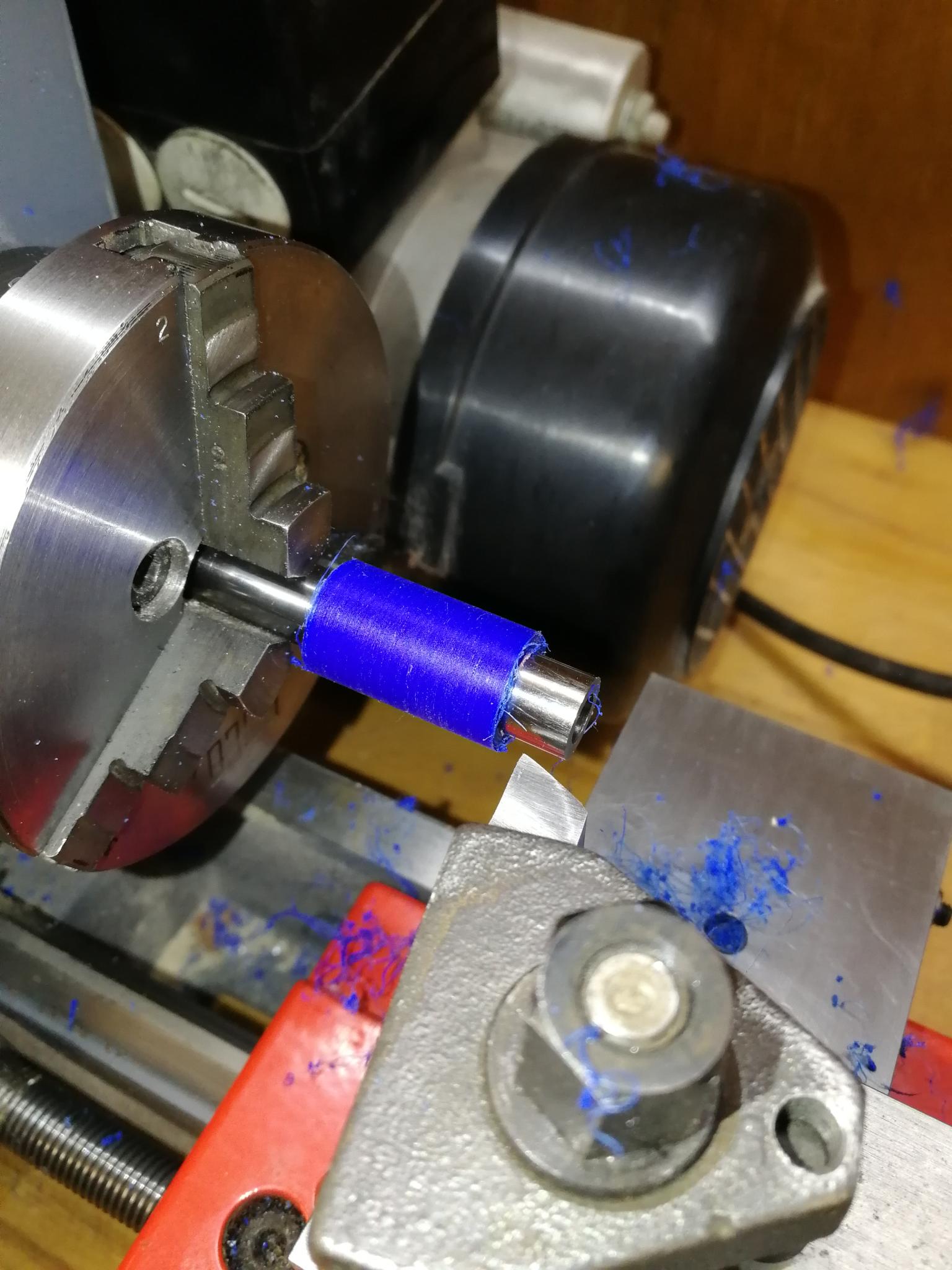

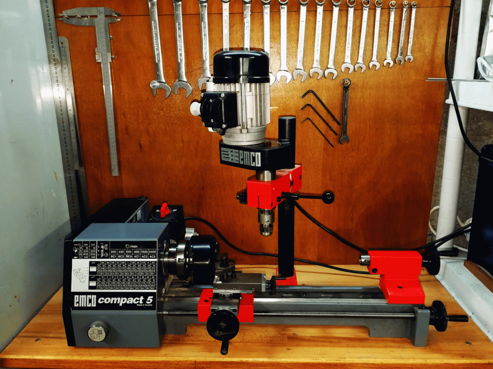

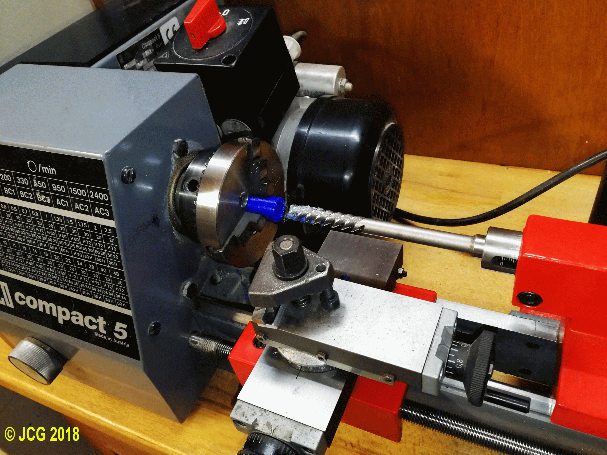

Jean-Claude Garnier Posté(e) Mars 7, 2018 Auteur Posté(e) Mars 7, 2018 Ah que coucou ! Quelques réponses en vrac de ci-de-là : Il y a 11 heures, nono30 a dit : .. /.. jolie démonstration du mariage entre l'usinage et l'impression 3D Dans ma vie professionnelle, j'ai toujours adopté ce principe : mélanger au mieux les technologies, prendre le meilleur de toutes. Il y a 11 heures, nono30 a dit : .. /.. quand tu passes l'alésoir, ta pièce est prise en mors dur où doux ? Mors durs, mais très très peu de serrage ! L'alésoir suit le trou existant, et la reprise extérieure de la pièce emmanchée sur un axe rectifié remet tout en alignement. Il y a 9 heures, rmlc460 a dit : .. /.. Perso, je trouve du coup que tes barrettes sont trop épaisses... Trop d'inertie, thermique surtout. J'ai pas trouvé plus fin chez le Roi Merlin. C'est la photo qui donne l'impression de mastoc. En fait ça refroidit très bien, je sens la chaleur sortir quand je mets la main devant (tavu je t'ai écouté : j'ai monté le ventilo en aspiration) Il y a 9 heures, rmlc460 a dit : .. /.. Ça coûte bien 1000€, cette machine, et encore, d'occase... 700€ sur le coin-coin il y a quelques années. Avec sa colonne de fraisage et des outils. Assurément un joli coup ! Il y a 10 heures, rmlc460 a dit : .. /.. mais je n'ai jamais conduit ce genre de bécane, et je ne me vois pas me lancer seul dans l'aventure... Ba ouais caisse tu veux.... C'est un métier, ça s'improvise pô ! Il y a 10 heures, rmlc460 a dit : .. /.. En revanche, pour la mise en ligne de tes images... comment dire... là, tu me rassures, je me sens plus au point!!! Ouais, je sais pas ce qui se passait hier soir, ça merdait grave avec mon accès Interminette. Ça va mieux ménant que j'ai un peu corrigé ? Il y a 10 heures, rmlc460 a dit : .. /.. Bon, au final, tu commences à en être satisfait, de ta githèque? Oui oui, je commence à en être content. Pour l'instant je fais surtout des Peppa-Pig's et des Pat'Patrouille's. Tu sais pas ce que c'est toi, tu n'as pas encore de 'tinenfants.... Ici, un "cookie-cutter" (un peu foiré) trouvé sur >> singiveurse... << Il y a 10 heures, rmlc460 a dit : .. /.. le but, c'est tout de même pas de fondre du plastique pour le tourner après dans ton atelier, hein, c'est de l'imprimer rond direct Euh, pour l'instant j'y crois pas une seconde. Ni pour la circularité, ni pour les cotes. Trop mécano, sûrement ... Il y a 1 heure, hidius a dit : .. /.. les supports "acier" sont vraiment pas rigides Depuis que j'ai remplacé l'espèce de guidage ridicule monté d'origine, la rigidité du X est devenue tout-à fait acceptable. A tout le moins, cohérente avec le reste de la brêle.... Donc, je touche pas.

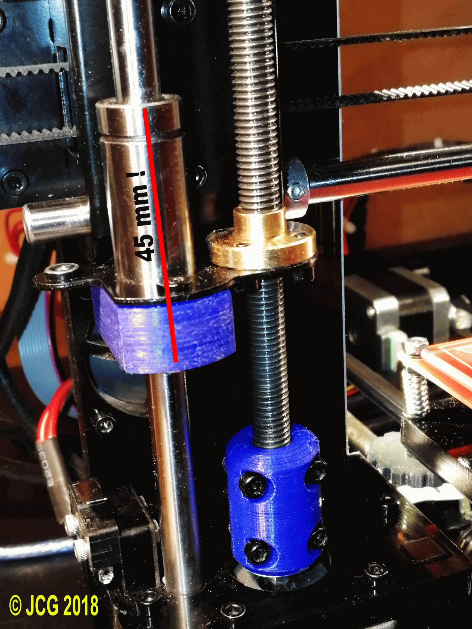

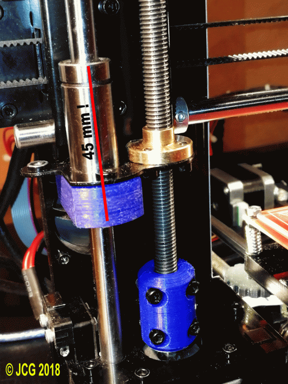

Invité Posté(e) Mars 7, 2018 Posté(e) Mars 7, 2018 Salut l’Auvergne bin moi aussi j'ai une gegetech juste une différence avec toi sur t'est roulement linéaire de l'axe Z les mien d’origines on 45 mm de long la je vais faire une modification sur mon extrudeur (changer la position du moteur et faire un hoten maison) À + pour des photos du bébé
Jean-Claude Garnier Posté(e) Mars 7, 2018 Auteur Posté(e) Mars 7, 2018 il y a 18 minutes, jacky a dit : .. /.. Salut l’Auvergne Euh, l'Auvergne, c'est QUE quand y commence à faire beau : actuellement là-bas, y fait plus froid DANS la maison que dehors ! il y a 18 minutes, jacky a dit : .. /.. roulements linéaires de l'axe Z les miens d’origine ont 45 mm de long Oui j'ai vu qu'aucune n'est montée pareil, ça doit être le côté Chinois, y font avec ce qu'ils ont dispo à l'instant T..... il y a 18 minutes, jacky a dit : .. /.. la je vais faire une modification sur mon extrudeur (changer la position du moteur et faire une hotend maison) Tu verras, quand l'extrudeur n'est plus embarqué, ça change beaucoup le comportement de la machine Regarde où j'ai mis les miens, c'est sûrement là qu'ils gênent le moins il y a 19 minutes, jacky a dit : .. /.. À + pour des photos du bébé J'espère bien !

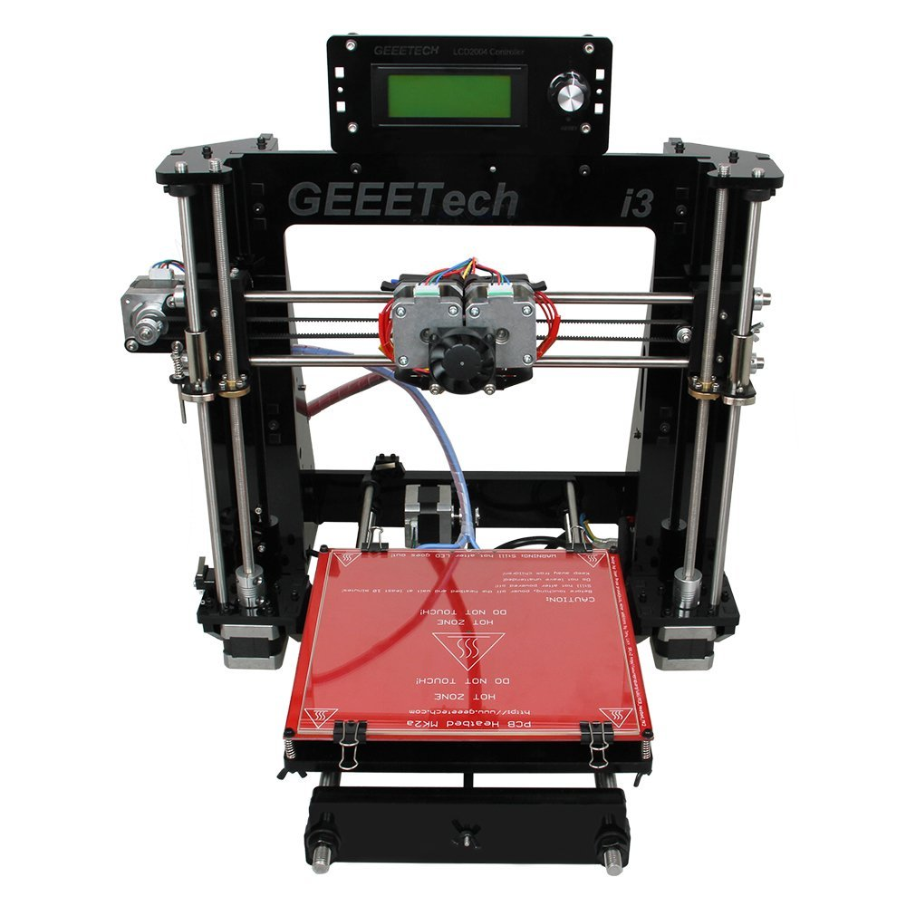

Invité Posté(e) Mars 7, 2018 Posté(e) Mars 7, 2018 et re coucou moi j'ai du gros soleil sa c'est une photos de notre machine avec deux extrudeur
Jean-Claude Garnier Posté(e) Mars 7, 2018 Auteur Posté(e) Mars 7, 2018 Oui, c'est bien la même, avec le ventilo qui sert à rien là où il se trouve. Sur la photo de ma commande (non contractuelle, évidemment...) , y'a bien un guidage Z long, comme celui-ci. Mais celui qui a été livré, il ne mesure que 24mm. Je ne m'en étais pas rendu compte.
Invité Posté(e) Mars 7, 2018 Posté(e) Mars 7, 2018 Eh bien la je suis en train d'imprimer un support pour un ventilo de 40 et j'ai fait un hotend avec des rondelles une grande de 24 et une petite de 8 et cela sur une hauteur de 40 mm si tout vas bien j'aurais la mème position du moteur que sur la photo
zyban Posté(e) Mars 7, 2018 Posté(e) Mars 7, 2018 (modifié) Il y a 7 heures, jacky a dit : juste une différence avec toi sur t'est roulement linéaire de l'axe Z les mien d’origines on 45 mm de long Pareil... Modifié (le) Mars 7, 2018 par zyban
Invité Posté(e) Mars 7, 2018 Posté(e) Mars 7, 2018 Pour ceux qui et des roulements il est prévue pour moi de les remplacés par la marque SKF
Jean-Claude Garnier Posté(e) Mars 7, 2018 Auteur Posté(e) Mars 7, 2018 (modifié) il y a 35 minutes, jacky a dit : .. /.. Pour ce qui et des roulements il est prévu pour moi de les remplacer par la marque SKF Mouaf ! Y me semble que les "vrais" Igus sont plus appropriés que les guidages à billes... (silence, lubrification presque inutile) >> par exemple ça << Modifié (le) Mars 7, 2018 par Jean-Claude Garnier
pascal_lb Posté(e) Mars 7, 2018 Posté(e) Mars 7, 2018 il y a 44 minutes, Jean-Claude Garnier a dit : Y me semble que les "vrais" Igus sont plus appropriés que les guidages à billes... exact j'en ai depuis des mois sur mes 2 machines et aucun problème et ce silence .......
