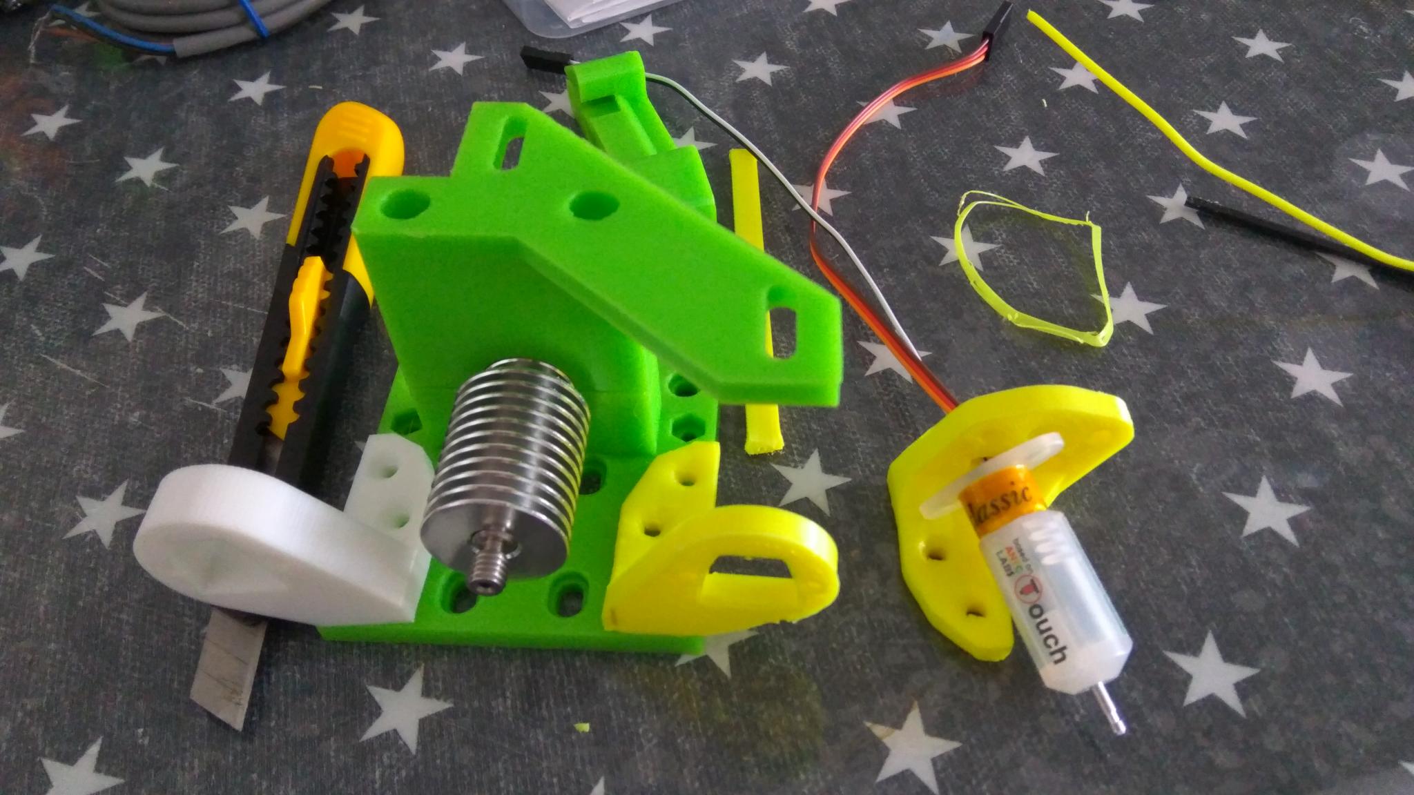

papa50 Posté(e) Mai 20, 2018 Auteur Partager Posté(e) Mai 20, 2018 (modifié) il y a 55 minutes, Maeke a dit : Perso j'utilise ce support pour mes 18mm https://www.thingiverse.com/thing:1907394 D'ailleurs c'est celui qui est directement supporté par skynet (même si je suis passé sur Marlin depuis longtemps). Par contre PLA à éviter avec lui. Ceci dit le support e3d v6 choisi par @papa50 contient déjà des supports pour chacun de ses capteurs, et toutes les infos qui vont bien. https://www.thingiverse.com/thing:2193695 Merci Fiston, mais beaucoup on l'air de se plaindre du support Bl touch trop epais, et ce situant a gauche ! J'ai trouvé une autre impression mais à droite que j'imprime actuellement, Ce qui m'angoisse je ne sais pas où modifier c'est lignes, je fais comment ? Ça doit ce faire dans l'ordre ? Si je modifie est ce que je peux revenir à l'installation d'origine ? Modifié (le) Mai 20, 2018 par papa50 Lien vers le commentaire Partager sur d’autres sites More sharing options...
Maeke Posté(e) Mai 20, 2018 Partager Posté(e) Mai 20, 2018 (modifié) regardes dans les remixs du support e3d v6, tu as un support bl-touch corrigé. Ton support à droite c'est celui là? les paramètres sont fournis. Modifié (le) Mai 20, 2018 par Maeke Lien vers le commentaire Partager sur d’autres sites More sharing options...

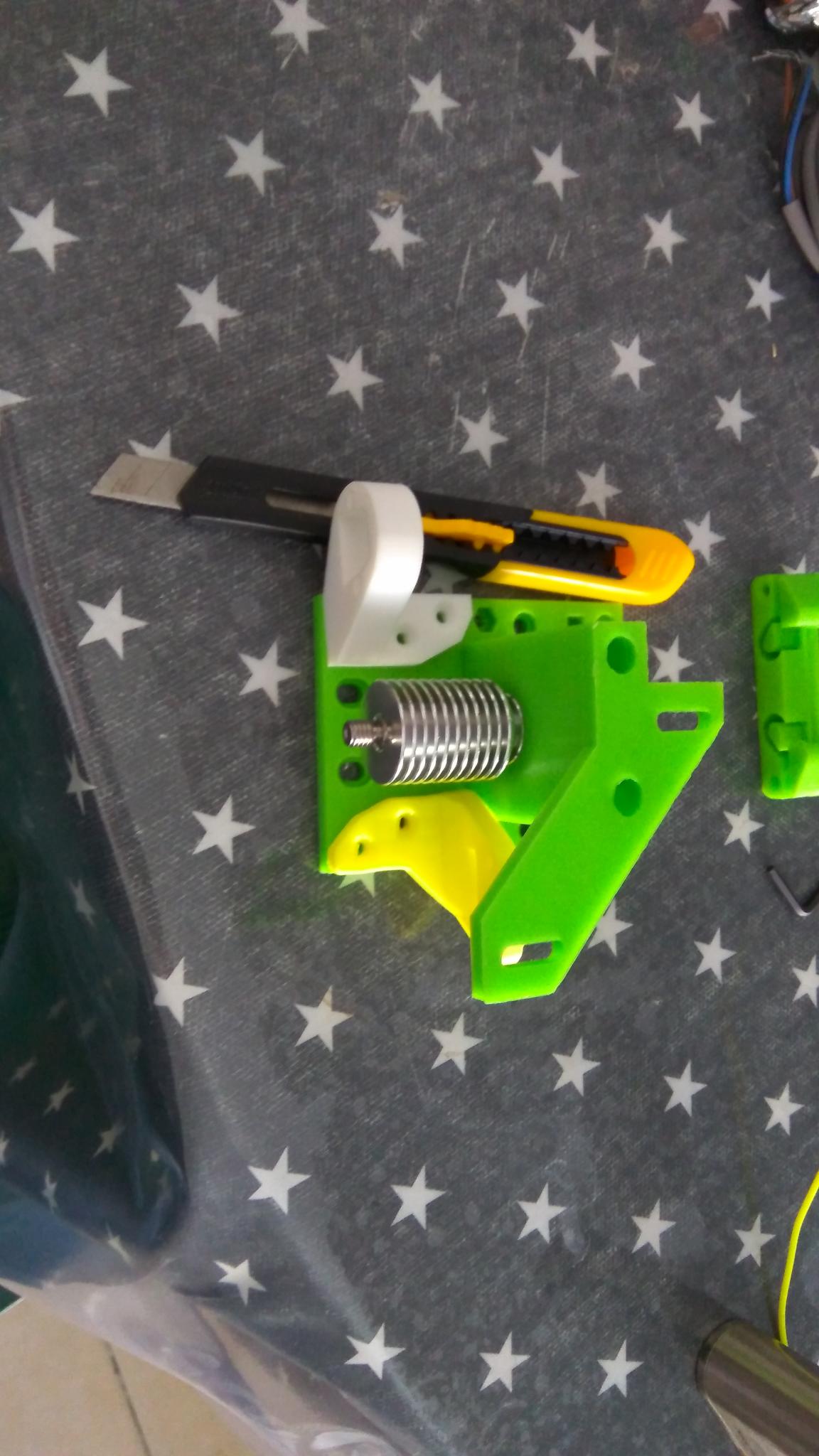

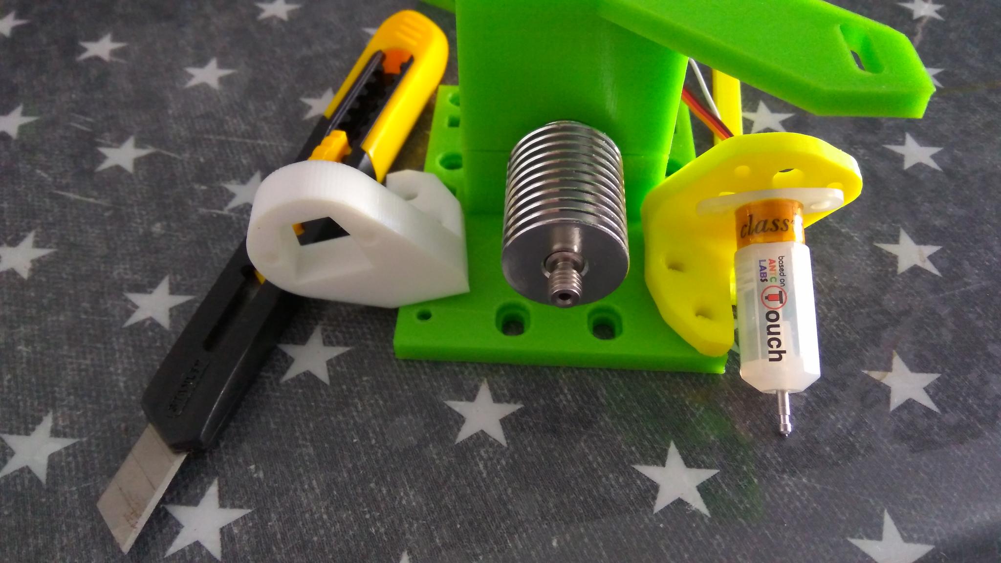

papa50 Posté(e) Mai 20, 2018 Auteur Partager Posté(e) Mai 20, 2018 Merci Maeke justement, Regarde à gauche en blanc original A droite en jaune remix, Et un nouveau troisième en impression ! Il y a une sacrée différence de niveau ! Et quelle est la différence entre le choix de gauche ou de droite, pour le fonctionnement ? Lien vers le commentaire Partager sur d’autres sites More sharing options...

papa50 Posté(e) Mai 20, 2018 Auteur Partager Posté(e) Mai 20, 2018 A droite Lien vers le commentaire Partager sur d’autres sites More sharing options...
Maeke Posté(e) Mai 20, 2018 Partager Posté(e) Mai 20, 2018 Euh, je te remets un chti truc en mémoire, j'ai pas de bl/3d-touch moi-même, mais connaissances sur le sujet sont forcément uniquement théoriques et par conséquent incomplètes. Lien vers le commentaire Partager sur d’autres sites More sharing options...
papa50 Posté(e) Mai 20, 2018 Auteur Partager Posté(e) Mai 20, 2018 il y a 2 minutes, Maeke a dit : Euh, je te remets un chti truc en mémoire, j'ai pas de bl/3d-touch moi-même, mais connaissances sur le sujet sont forcément uniquement théoriques et par conséquent incomplètes. mais tu serais a ma place lequel , tu choisirais ? ( un troisième arrive !!) Lien vers le commentaire Partager sur d’autres sites More sharing options...
Maeke Posté(e) Mai 20, 2018 Partager Posté(e) Mai 20, 2018 Celui qui te mets la pointe à la bonne hauteur. Lien vers le commentaire Partager sur d’autres sites More sharing options...
papa50 Posté(e) Mai 20, 2018 Auteur Partager Posté(e) Mai 20, 2018 il y a 1 minute, Maeke a dit : Celui qui te mets la pointe à la bonne hauteur. j'ai pas compris (meme niveau que la buse ) celui de droite c'est cela Lien vers le commentaire Partager sur d’autres sites More sharing options...
Maeke Posté(e) Mai 20, 2018 Partager Posté(e) Mai 20, 2018 (modifié) Bon, je vais le dire franchement: j'en sais rien. Mais oui celui de droite je dirais. Modifié (le) Mai 20, 2018 par Maeke Lien vers le commentaire Partager sur d’autres sites More sharing options...

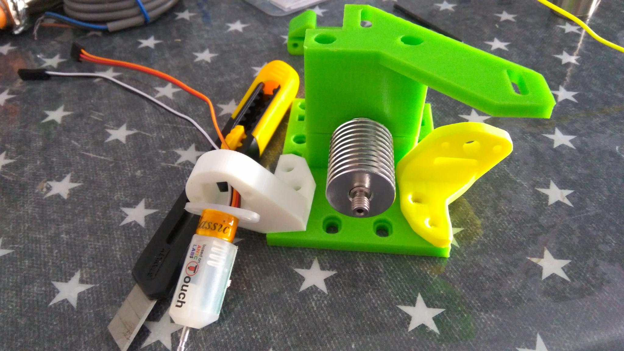

papa50 Posté(e) Mai 20, 2018 Auteur Partager Posté(e) Mai 20, 2018 (modifié) Voilà le troisième c'est le même que le blanc, mais la, base est 2 fois moins épaisse, et il ce positionne à droite Modifié (le) Mai 20, 2018 par papa50 Lien vers le commentaire Partager sur d’autres sites More sharing options...
Maeke Posté(e) Mai 20, 2018 Partager Posté(e) Mai 20, 2018 (modifié) Tu sais quoi, fini ton assemblage test, tu verras bien quel est le meilleur choix à ce moment. Par contre si c'est du pla, la plaque base va souffrir. Modifié (le) Mai 20, 2018 par Maeke Lien vers le commentaire Partager sur d’autres sites More sharing options...

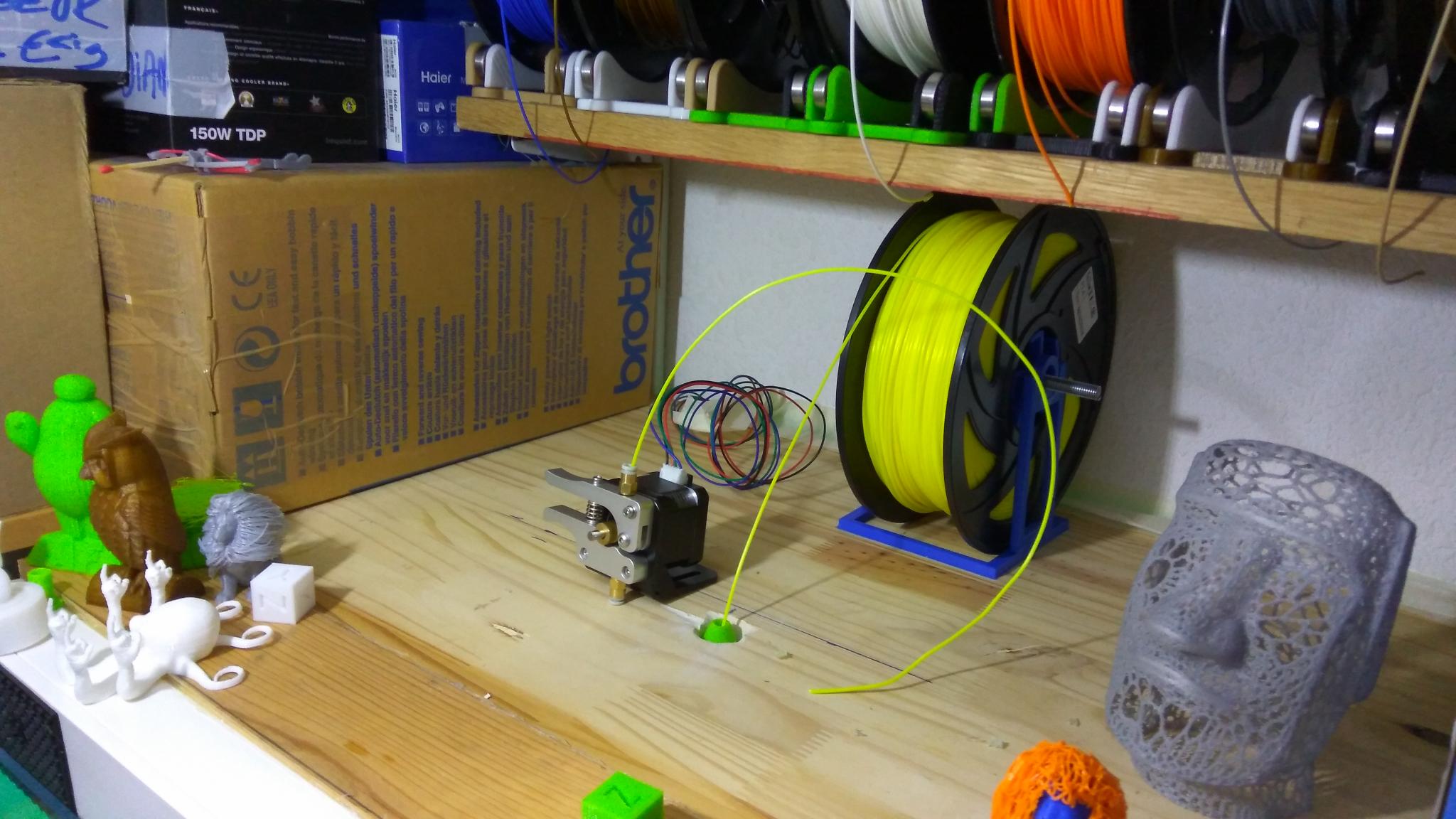

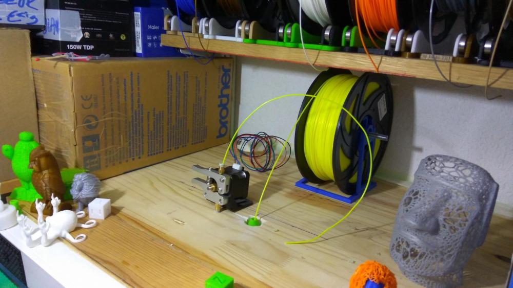

papa50 Posté(e) Mai 20, 2018 Auteur Partager Posté(e) Mai 20, 2018 Est-ce que tu penses que peux tout installer, E3d, et le BlTouch en même temps ? Pour mon moteur d'extrudeur le placer ici ? Au dessus ! Lien vers le commentaire Partager sur d’autres sites More sharing options...
papa50 Posté(e) Mai 20, 2018 Auteur Partager Posté(e) Mai 20, 2018 Lien vers le commentaire Partager sur d’autres sites More sharing options...

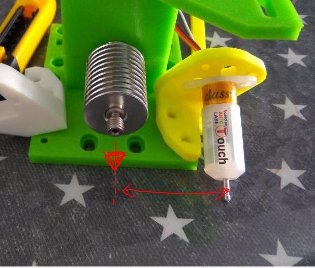

papa50 Posté(e) Mai 20, 2018 Auteur Partager Posté(e) Mai 20, 2018 d'apres la video il faut que je mesure l'ecart avec un pied a coulisse entre les axes du bltouch et la buse a gauche (-) à droite (+) en bas et en haut aussi !! Lien vers le commentaire Partager sur d’autres sites More sharing options...
