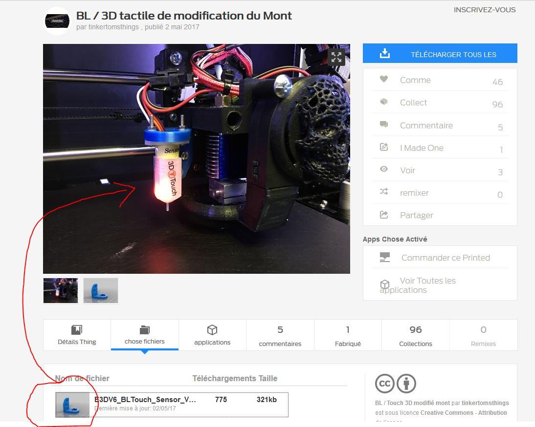

Salut @papa50,
Me concernant, j'ai tout installé en même temps ! Après 2/3 petits problèmes et l'aide du forum tout s'est bien passé !
Concernant le support du Bl, j'utilise celui fourni en lien dans la vidéo postée par Maeke et il est nickel
Merci beaucoup 😉
Celui en bleu, je l'ai pas celui là, allez go, un quatrième support à imprimer hii..

Franchement n'hésites pas c'est celui-là qu'il te faut ! Toutes les côtes sont données avec en plus !

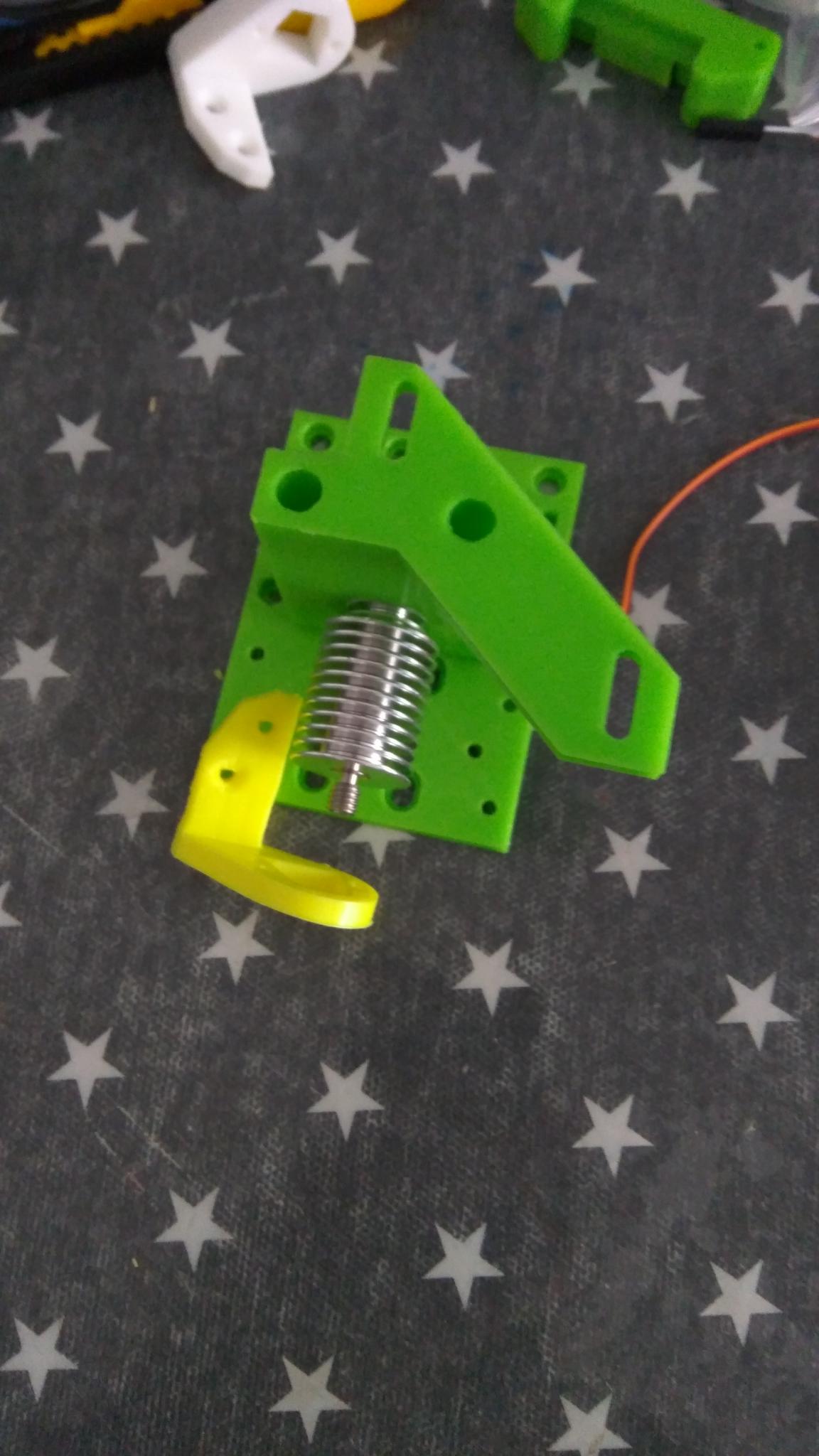

un truc qui va pas sur la photo il est a gauche de la buse , celui a imprimer c’est pour la droite !!!!!
tu peux me prendre une photo du tiens ,?
merci !!!! si tu peux 😉
Modifié (le) par papa50
Lien vers le commentaire
Partager sur d’autres sites
il y a 2 minutes, TheSchemer a dit :
Non ne te fais pas de soucis, imprimes tu verras il se monteras à droite ;)
Comment tu fais ! Je comprends pas ?

il y a 1 minute, TheSchemer a dit :
tournes la de 180°
Hiiiiii, je suis dégouté !!!!
😂 T'es un chef 👍merci beaucoup,
J'en ai marre d'être un vieux c..

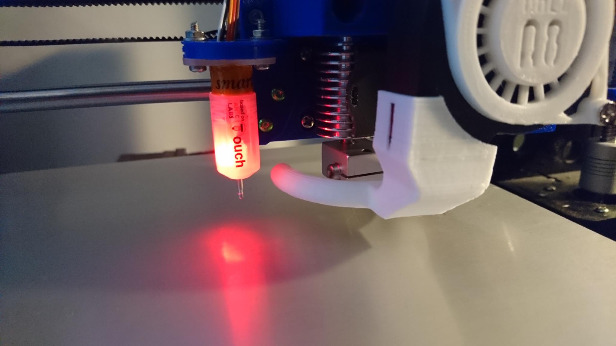

Je ne connais rien au BL touch mais compte tenu du système mécanique de palpation , la logique voudrait que tu utilises le support
le plus rigide possible non ?
Modifié (le) par pataboat
Au passage pensez que les supports en PLA se déforment au bout d'un moment à cause de la chaleur, pensez à les vérifier régulièrement, et prévoyez des pièces imprimées de rechange.

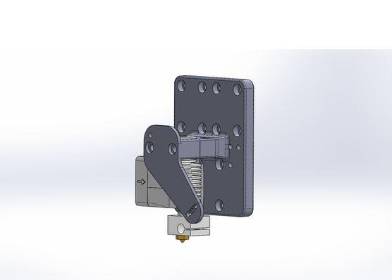

concernant mon  ED3 ? j'ai trouvé un remix , version plus courte en bas et plus eloignée ( afin d’éviter la fonte du support par le bloc de chauffe alu)
https://www.thingiverse.com/thing:2117245/#files
le soucis il n'y a pas de prévu le support BLtouch , je pense que ça doit erre possible de l'adapter en perçant de nouveaux trous et bien-sur le mettre a la même hauteur
j'imprime la plaque actuellement ! 😉 juste pour faire une comparaison avec l'original

Il y a 12 heures, pataboat a dit :
oui pourquoi !, tu penses que ce n'est pas assez costaud ?
