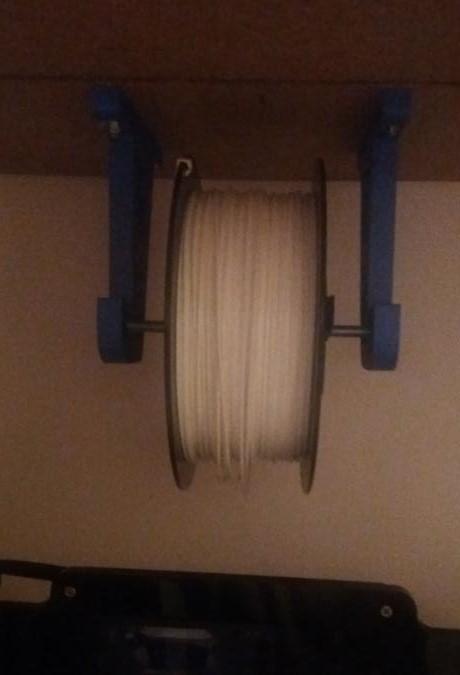

Je viens de penser à un truc, tu utilises quoi comme support de bobine?
voila Maeke
j'aurais voulu voir l'axe pour savoir s'il tourne bien, s'il tourne par à-coups ça peut occasionner des problèmes d'extrusion.

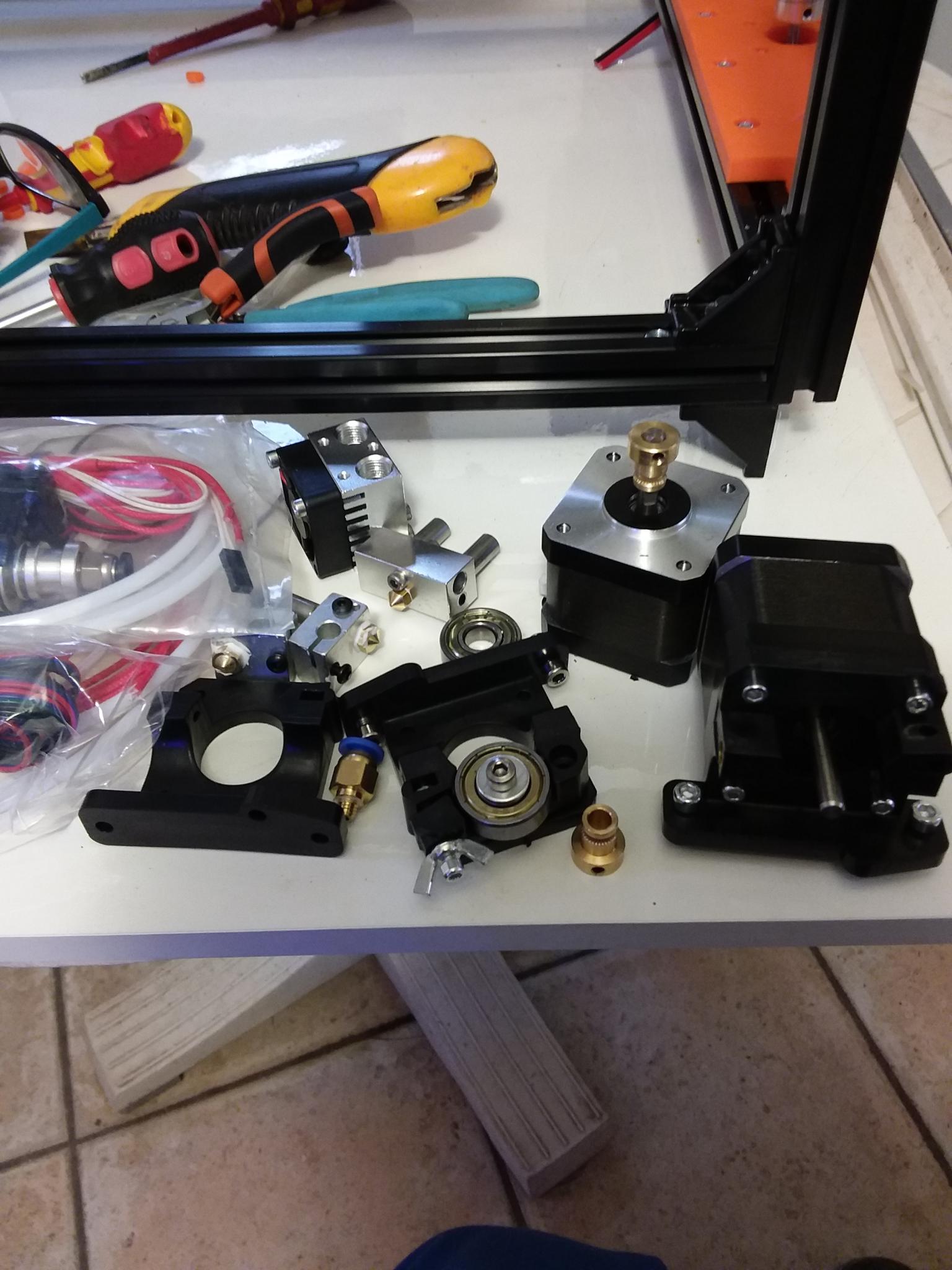

oui j'ai demonté 3 fois et changé tige filetée  et buse à chaque fois ... je vais plus en avoir d'avance..
si t'as déjà changé la buse et la tige, ça ne peux venir que de l'extrudeur lui-même.
je vais essayer de le changer demain.
et le filament  qui est filandreux ...ca peut pas être qu'il soit trop chaud ou pas assez? et que de ce fait il n'accroche pas ?

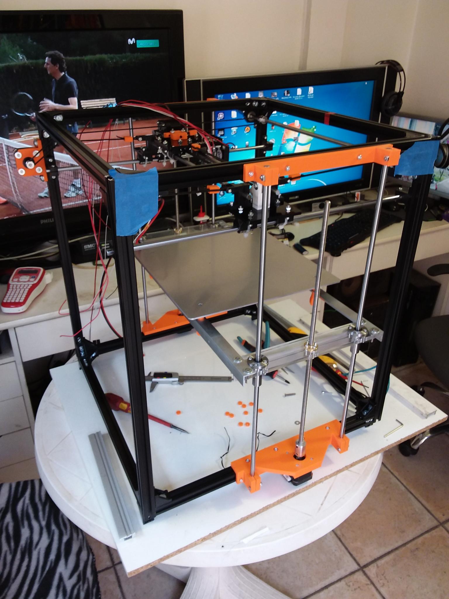

Ça avance tout doucement
il y a 32 minutes, veeger a dit :
Bravo !!! Mon papi, elle va être magnifiiiique

Bon de mon coté j'ai changé le corps de chauffe, le tige filetée, et buse .... j'ai réussi à imprimer un petit quelque chose...lol
maintenant je vais voir pour faire un réglage plus fin du Z
Mais il y a du mieux
