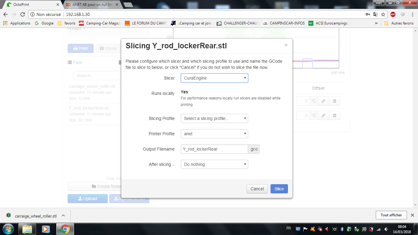

oli666 Posté(e) Mars 14, 2018 Partager Posté(e) Mars 14, 2018 Bonjour à tous Merci maeke pour ton lien de configuration, mais aussi à l'auteur du tuto : j'ai réussi à passer l'anet en wifi. Tout semble fonctionner sauf que : lorsque je download une pièce à imprimer, elle apparait bien dans la liste (à gauxhe, en bas de la page octoprint) mais impossible de lancer le print... une page s'ouvre et mais le mot "slice" est grisé.... Je suis un peu perdu. Je précise qu'il n'y a pas de sd insérée dans l'anet, est-ce la raison? Lien vers le commentaire Partager sur d’autres sites More sharing options...
mikebzh44 Posté(e) Mars 14, 2018 Partager Posté(e) Mars 14, 2018 Non, on doit pouvoir imprimer sans carte SD, il me semble que je l'ai déjà fait. Par contre, si tu sélectionnes un profil de tranchage (Slicing profile) et une action dans After slicing (genre Print) et que tu appuies sur le bouton Slice, ça fait quoi ? Il doit te manquer une étape dans la configuration d'Octoprint car moi, une fois le GCode uploadé, quand je lance l'impression, ça part direct. Lien vers le commentaire Partager sur d’autres sites More sharing options...
oli666 Posté(e) Mars 14, 2018 Partager Posté(e) Mars 14, 2018 (modifié) dans "slicing profile" je n'ai rien... Et pourtatnt j'ai "importé" un profil pour cura Modifié (le) Mars 14, 2018 par oli666 Lien vers le commentaire Partager sur d’autres sites More sharing options...
Maeke Posté(e) Mars 14, 2018 Partager Posté(e) Mars 14, 2018 (modifié) il y a 9 minutes, oli666 a dit : dans "slicing profile" je n'ai rien... Et pourtatnt j'ai "importé" un profil pour cura Il faut un profil cura 15.0.4 au maximum, les profils cura 15.0.6, cura 2 et cura 3 ne marchent pas. Modifié (le) Mars 14, 2018 par Maeke Lien vers le commentaire Partager sur d’autres sites More sharing options...
oli666 Posté(e) Mars 14, 2018 Partager Posté(e) Mars 14, 2018 merci maeke. Question con : je dois le créer moi-même ou il en existe? J'avais importé le profil "Phil Ovent" Lien vers le commentaire Partager sur d’autres sites More sharing options...
oli666 Posté(e) Mars 14, 2018 Partager Posté(e) Mars 14, 2018 Je me réponds : j'ai trouvé le profil qui va bien Merci pour l'aide et les conseils Lien vers le commentaire Partager sur d’autres sites More sharing options...

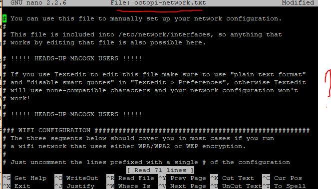

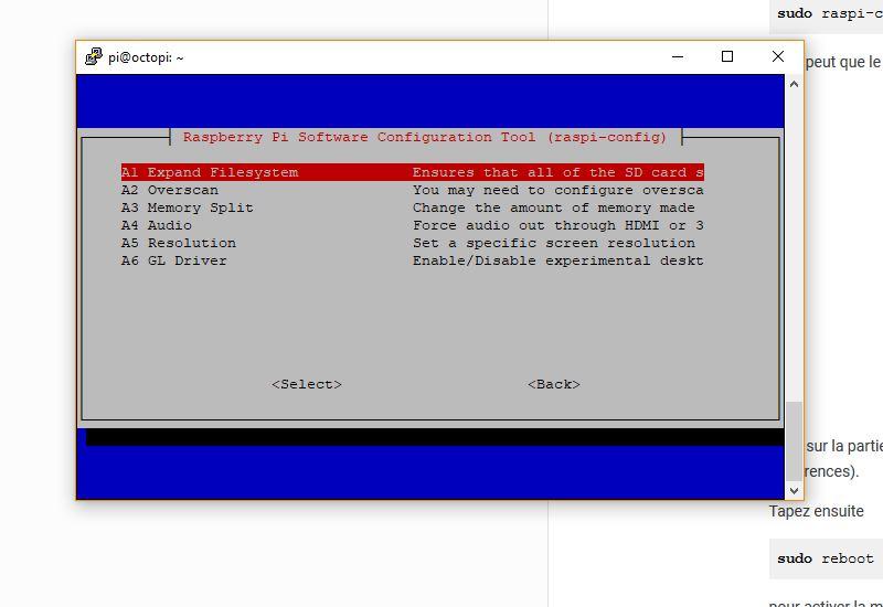

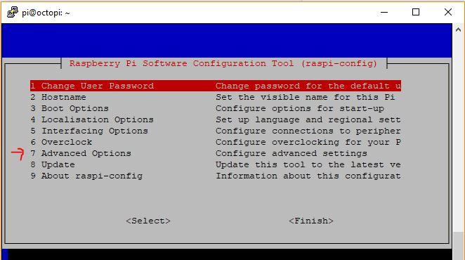

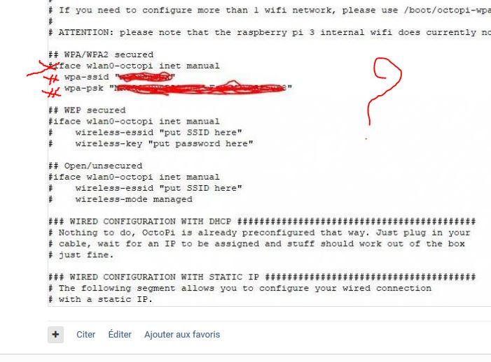

papa50 Posté(e) Mars 14, 2018 Auteur Partager Posté(e) Mars 14, 2018 (modifié) @Maeke !! salut à vous j'essaye de faire comme oli 666 mais j'ai pas la même interface ? je n'ai pas "expand systeme "en option 1 il est dans l'option 7 ? et je ne peut rien faire Modifié (le) Mars 14, 2018 par papa50 Lien vers le commentaire Partager sur d’autres sites More sharing options...
mikebzh44 Posté(e) Mars 14, 2018 Partager Posté(e) Mars 14, 2018 Au lieu d'éditer le fichier octopi-network.txt via SSH et l'éditeur nano, tu ferais mieux de l'éditer sous Windows en mettant la carte SD dans le PC et en passant pas Notepad++ (par exemple). Windows voit la première partition de la carte SD et tu auras accès aux fichiers de config. 1 Lien vers le commentaire Partager sur d’autres sites More sharing options...

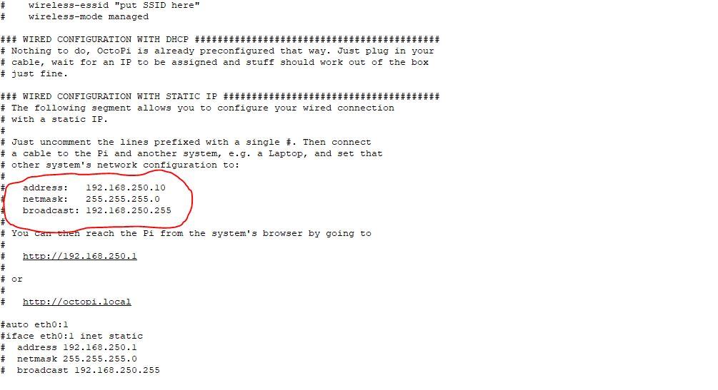

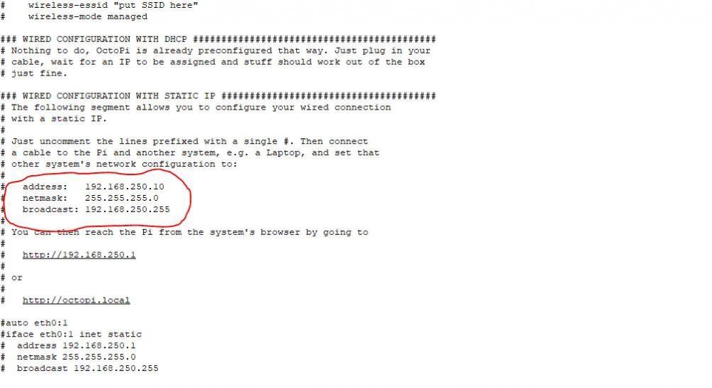

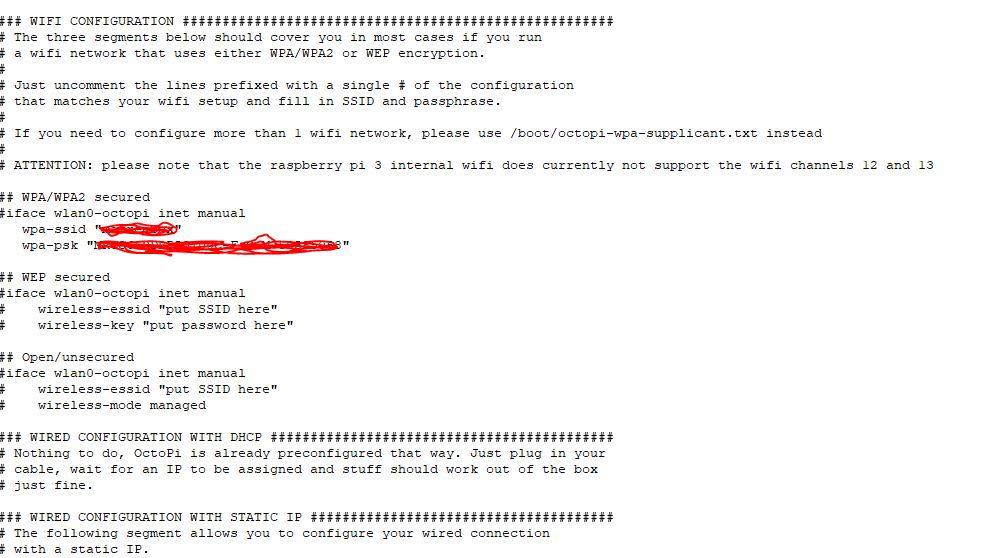

papa50 Posté(e) Mars 14, 2018 Auteur Partager Posté(e) Mars 14, 2018 il y a 1 minute, mikebzh44 a dit : Au lieu d'éditer le fichier octopi-network.txt via SSH et l'éditeur nano, tu ferais mieux de l'éditer sous Windows en mettant la carte SD dans le PC et en passant pas Notepad++ (par exemple). Windows voit la première partition de la carte SD et tu auras accès aux fichiers de config. @mikebzh44 je te joins les fichiers j'ai supprime les 2( # )en début de ligne et maintenant comment le trouver c'est bon ou il faut que je fasse autre chose ? Lien vers le commentaire Partager sur d’autres sites More sharing options...
Maeke Posté(e) Mars 14, 2018 Partager Posté(e) Mars 14, 2018 (modifié) non, il faut aussi activer la ligne qui précède celle du ssid. Et laisses ce que tu as entouré désactivé. Modifié (le) Mars 14, 2018 par Maeke Lien vers le commentaire Partager sur d’autres sites More sharing options...
papa50 Posté(e) Mars 14, 2018 Auteur Partager Posté(e) Mars 14, 2018 (modifié) il y a 42 minutes, Maeke a dit : non, il faut aussi activer la ligne qui précède celle du ssid. Et laisses ce que tu as entouré désactivé. @Maeke j'ai rien compris !! - je remet les # ou ? - et j’enlève les # ou ? Modifié (le) Mars 14, 2018 par papa50 Lien vers le commentaire Partager sur d’autres sites More sharing options...
Maeke Posté(e) Mars 14, 2018 Partager Posté(e) Mars 14, 2018 (modifié) t'enlèves les # des trois lignes ou t'as mis du rouge, et tu touches à rien d'autre. Modifié (le) Mars 14, 2018 par Maeke 1 Lien vers le commentaire Partager sur d’autres sites More sharing options...
papa50 Posté(e) Mars 14, 2018 Auteur Partager Posté(e) Mars 14, 2018 il y a une heure, Maeke a dit : t'enlèves les # des trois lignes ou t'as mis du rouge, et tu touches à rien d'autre. merci @Maekej'ai effectué le changement avec droidprint erreur wifi http 400 ? impossible de le trouver dans mo réseau smartphone ? Lien vers le commentaire Partager sur d’autres sites More sharing options...
Maeke Posté(e) Mars 14, 2018 Partager Posté(e) Mars 14, 2018 lis la fin de la page deux du tuto, il y a un autre fichier à modifier. Lien vers le commentaire Partager sur d’autres sites More sharing options...
