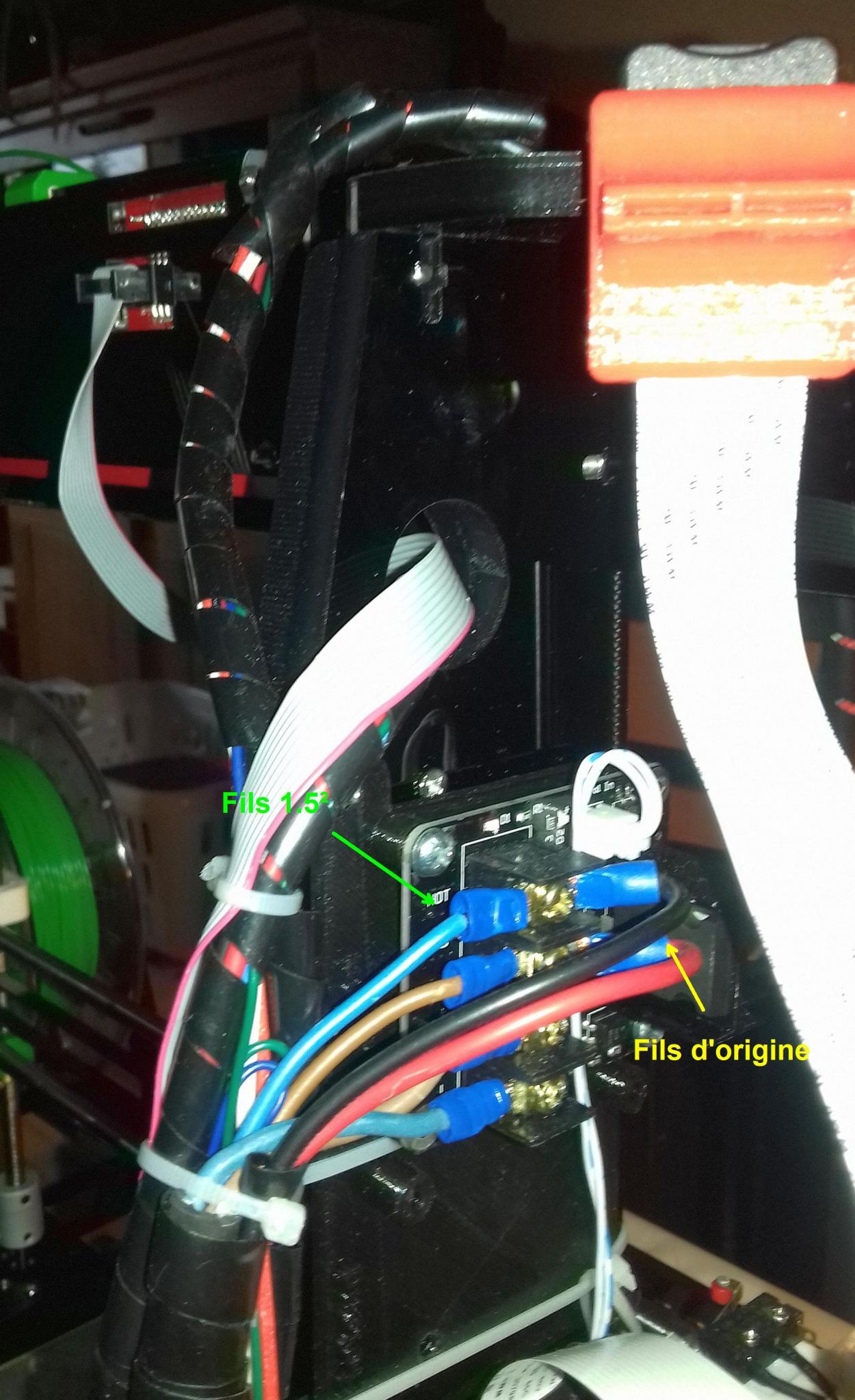

pataboat Posté(e) Mars 18, 2018 Posté(e) Mars 18, 2018 (modifié) Le 08/02/2018 at 18:45, papa50 a dit : Soucis avec mon plateau chauffant La température ne voulait pas monter je débranche la prise Et j'ai ça !! Je bouge la prise la lumière rouge du plateau s'allume et ça repart ! Je déterre ! Avant que ça m'arrive aussi j'aimerais doubler les fils d'alimentation du bed. Ma question: faut-il impérativement du fil de même section que le fil existant ou bien du 2.5 peut faire l'affaire ? (si je double mais ne remplace pas le fil existant) D'autre part @Janpolanton tu as écrit quelque part que tu avais réalisé un montage pour renforcer le connecteur mais je ne l'ai pas retrouvé. Il faut dire aussi que ces 136 pages sont bourrées de choses intéressantes, mais ça part un peu dans tous les sens, il est donc difficile de retrouver ses petits et c'est bien dommage. Modifié (le) Mars 18, 2018 par pataboat
veeger Posté(e) Mars 18, 2018 Posté(e) Mars 18, 2018 2.5 mm² ca le fait. et puis ..... https://www.thingiverse.com/thing:2759530
pataboat Posté(e) Mars 18, 2018 Posté(e) Mars 18, 2018 Merci Veeger, mais ce montage ne risque pas de tortiller un peu plus le connecteur, le contraire donc de ce qu'on lui demande ?
Maeke Posté(e) Mars 18, 2018 Posté(e) Mars 18, 2018 il y a 1 minute, pataboat a dit : Merci Veeger, mais ce montage ne risque pas de tortiller un peu plus le connecteur, le contraire donc de ce qu'on lui demande ? Non, t'inquiètes, le montage n'est pas là pour maintenir le connecteur, il est là pour maintenir les fils.
Janpolanton Posté(e) Mars 18, 2018 Posté(e) Mars 18, 2018 il y a 5 minutes, pataboat a dit : Ma question: faut-il impérativement du fil de même section que le fil existant ou bien du 2.5 peut faire l'affaire ? (si je double mais ne remplace pas le fil existant) Si tu doubles le fil, tu peux aisément prendre du 1,5² (ça te fera en réalité du 3²). C'est ce que j'ai pris, en fait pas réellement parce que j'ai gardé les ancien fils d'origine de section inconnue doublés par du 1.5²
pataboat Posté(e) Mars 18, 2018 Posté(e) Mars 18, 2018 Ok merci à vous trois, comme je vais monter mes mosfets, autant tout faire dans la foulée.

papa50 Posté(e) Mars 19, 2018 Auteur Posté(e) Mars 19, 2018 (modifié) Il y a 14 heures, pataboat a dit : Je déterre ! Avant que ça m'arrive aussi j'aimerais doubler les fils d'alimentation du bed. Ma question: faut-il impérativement du fil de même section que le fil existant ou bien du 2.5 peut faire l'affaire ? (si je double mais ne remplace pas le fil existant) D'autre part @Janpolanton tu as écrit quelque part que tu avais réalisé un montage pour renforcer le connecteur mais je ne l'ai pas retrouvé. Il faut dire aussi que ces 136 pages sont bourrées de choses intéressantes, mais ça part un peu dans tous les sens, il est donc difficile de retrouver ses petits et c'est bien dommage. bienvenue au club tu peux aussi faire ma solution avec les cosses ! page ; 58 avant et après Modifié (le) Mars 19, 2018 par papa50
