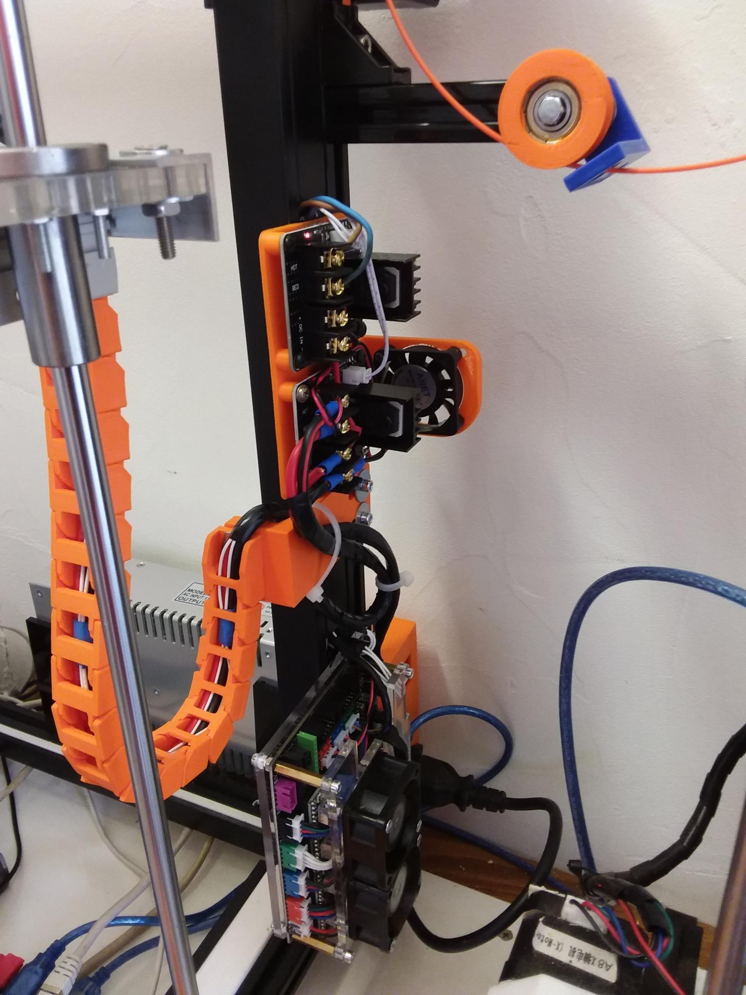

Les MOSFET que j'ai installés ne chauffent pas du tout et je viens de faire une impression de 19h sans problème (aussi sans doute parce que j'ai soudé les câbles du bed...). j'ai acheté ça : https://fr.gearbest.com/3d-printer-parts/pp_708605.html  pour suivre Tommy Desrochers. L'installation est simple : tu mets le 12 Volts qui vient de l'alim là ou c'est marqué DC IN (le +, normalement fil rouge sur le +), les fils autrefois sortant de la carte mère et allant sur le bed doivent maintenant sortir du MOSFET et aller sur le bed à partir du connecteur marqué HOT BED :) . Et les fils blancs doivent être reliés là ou les fils du bed sortaient de la carte mère. A noter que pour les deux dernières connection (MOSFET -> BED et CARTE-MERE -> MOSFET) il n'y a pas de sens à respecter. Comme tu as piqué les fils qui ramenaient le 12V de l'alim jusqu'à la carte mère pour alimenter ton MOSFET, il faut en plus que tu rajoutes deux fils pour alimenter de nouveau ta carte mère, soit à partir de l'alim (il y a la place), soit à partir du bornier du MOSFET.  Bref, un bordel de fils dans tous les sens ;)
En plus j'en ai deux, un "tête en haut" pour le bed à gauche et un "tête en bas" à droite pour la buse :)

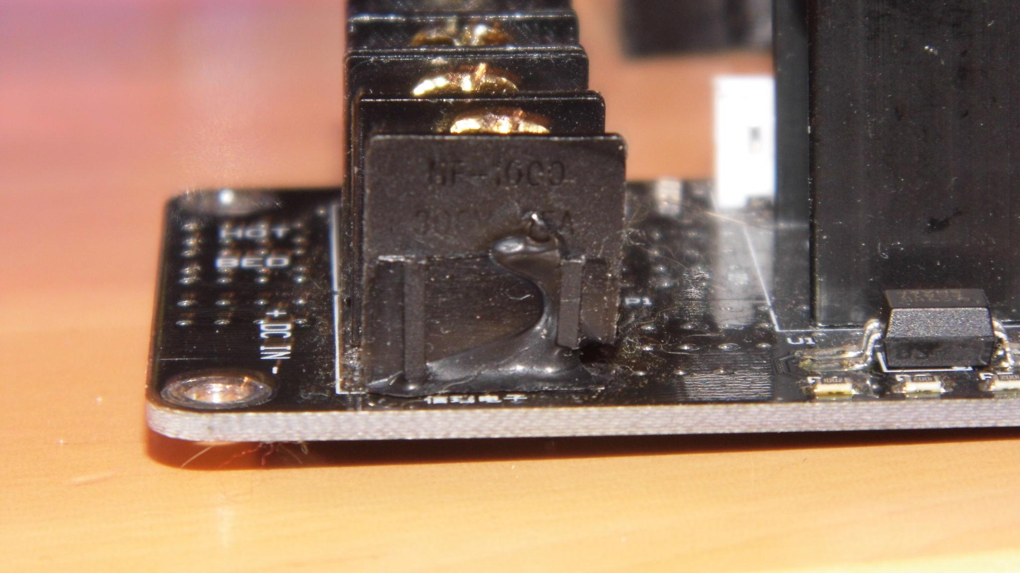

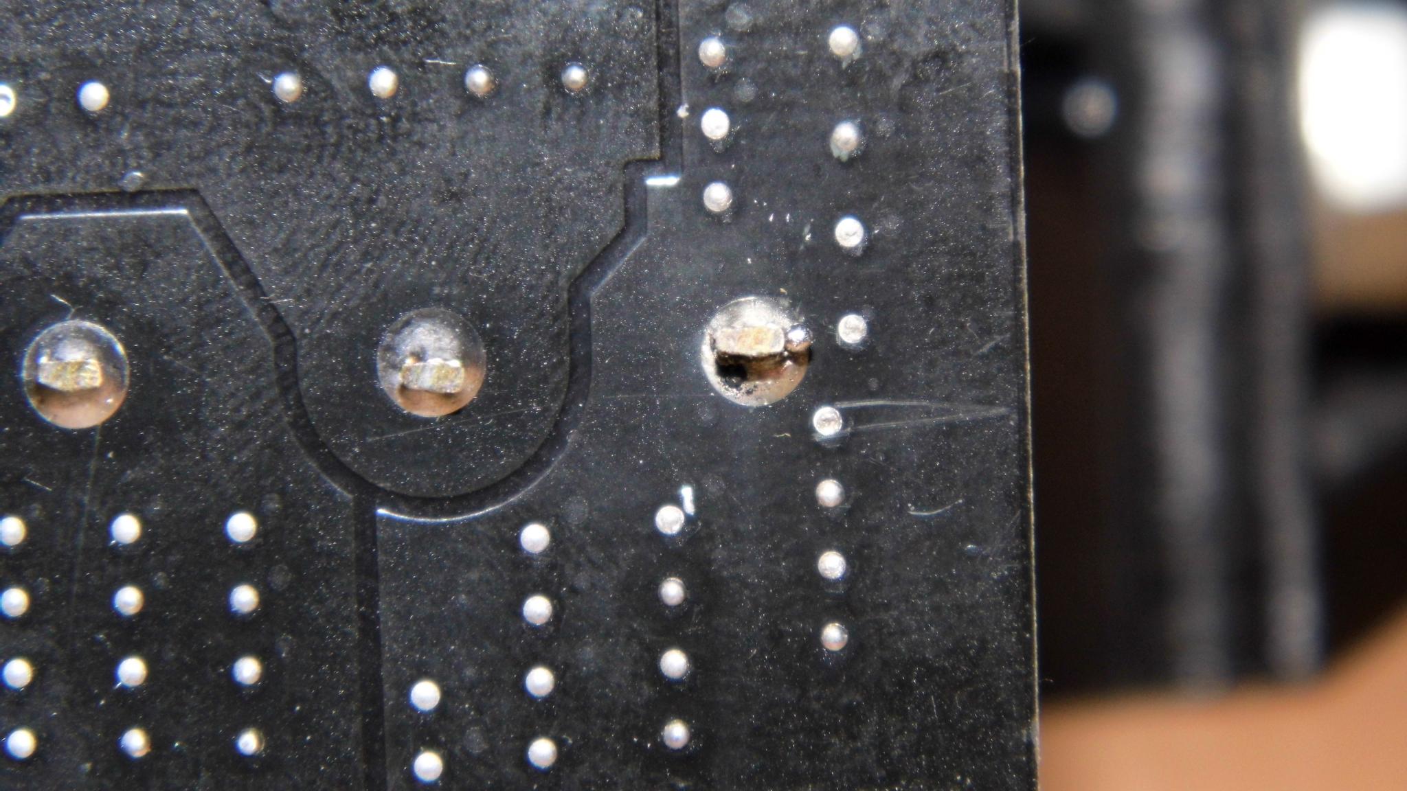

@Jean-Claude Garnier, @Philippe Chaumontgaffe avec ces modules mosfets, inspectez les biens, j'en ai eu un avec une soudure défectueuse.
Résultat; Connecteur masse d'alim du mosfet fondu.
J'ai d'autres connecteurs de ce type, donc le module n'est pas perdu.

ca chauffe enormement ces modules. les bornes cest du chewing gum  il faut les coller  avec de la super glue sous peine
de tout arracher au serrage.ajout  d un ventilo obligatoire je dirais. si tu as encore le choix essaye un autre modele
