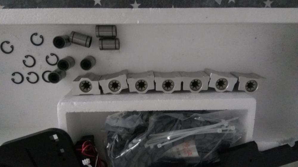

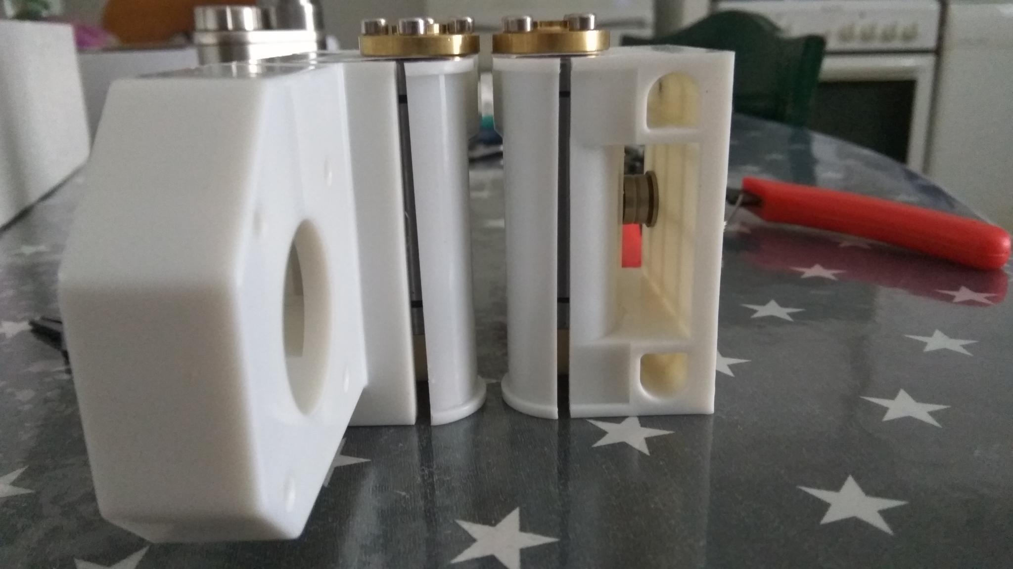

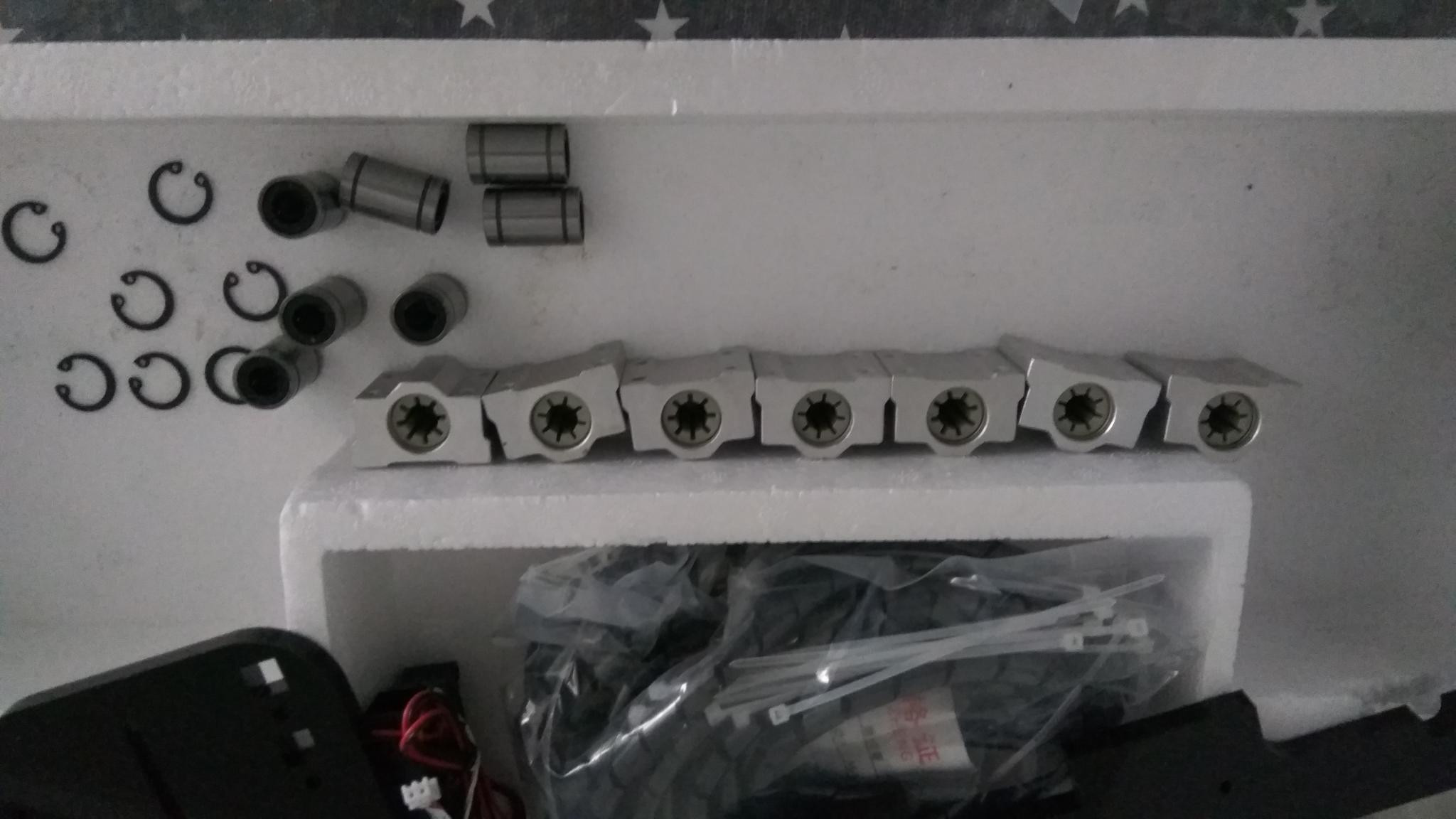

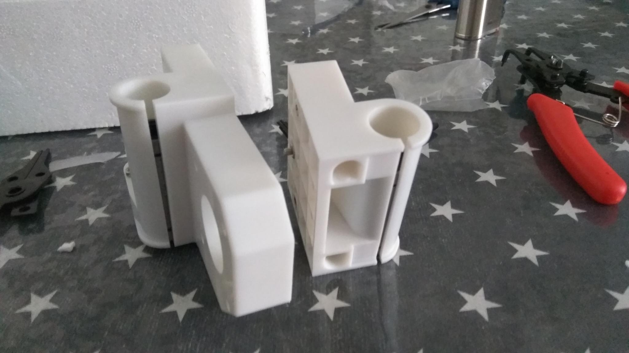

Maeke Posté(e) Janvier 30, 2018 Posté(e) Janvier 30, 2018 Euh j'ai eu un problème avec les miens, et ils sont moulés, pas imprimés. 1
papa50 Posté(e) Janvier 30, 2018 Auteur Posté(e) Janvier 30, 2018 il y a 2 minutes, Maeke a dit : Euh j'ai eu un problème avec les miens, et ils sont moulés, pas imprimés. C'est ça ? Il y a des roulement aussi dedans, il faut que je les changent aussi ?
Maeke Posté(e) Janvier 30, 2018 Posté(e) Janvier 30, 2018 (modifié) A toi de voir, pour le Z ceux là sont suffisant, mais penses à les lubrifier avec un produit adapté. Ah et vérifies qu'ils sont centrés. Modifié (le) Janvier 30, 2018 par Maeke 1
medmed Posté(e) Janvier 30, 2018 Posté(e) Janvier 30, 2018 Tu fais comme tu veux. Mais les igus je l'ai enlevé pour remettre les roulements en acier. Les Igus s'imposent sur les axes X et Y pas sur le Z. Mais ce n'est que mon avis. 1
Maeke Posté(e) Janvier 30, 2018 Posté(e) Janvier 30, 2018 il y a 1 minute, medmed a dit : Tu fais comme tu veux. Mais les igus je l'ai enlevé pour remettre les roulements en acier. Les Igus s'imposent sur les axes X et Y pas sur le Z. Mais ce n'est que mon avis. Je répètes, je ne dis pas le contraire là dessus, j'ai juste pas eu le choix, mes roulements Z en acier sont fichus.
medmed Posté(e) Janvier 30, 2018 Posté(e) Janvier 30, 2018 il y a 1 minute, Maeke a dit : Je répètes, je ne dis pas le contraire là dessus, j'ai juste pas eu le choix, mes roulements Z en acier sont fichus. Mais je conteste absolument pas ton choix. Je ferais sans doute la meme chose quand j'aurais un problème avec mes roulements . Les igus sont bien ranger dans un tiroir. En plus moi j'en avais mis deux de chaque coté. 1
Maeke Posté(e) Janvier 30, 2018 Posté(e) Janvier 30, 2018 Ah euh, un de chaque côté suffit. Avec deux tu augmentes considérablement les risques de blocage. 1
papa50 Posté(e) Janvier 30, 2018 Auteur Posté(e) Janvier 30, 2018 (modifié) merci pour vos conseilles ! 2 roulements igus sans scotch 4 roulements igus 1 tour de scotch 1 roulement igus 2 tours de scotch (le dernier à gauche reste plus qu'a remettre les attaches) a force de le faire on le sent bien quand il faut du scotch ( je maitrise !!! ...... ok je sort....) Modifié (le) Janvier 30, 2018 par papa50 correction

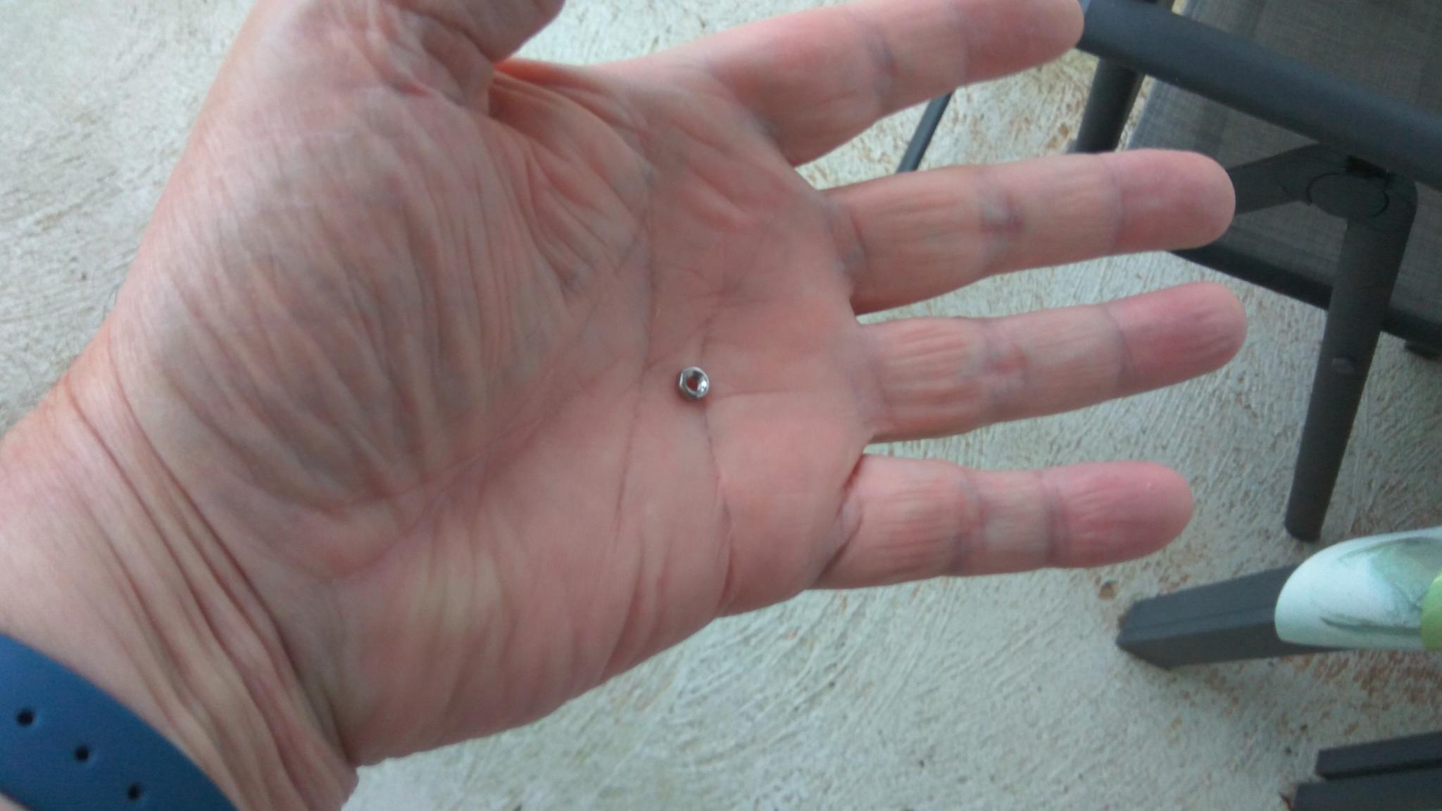

papa50 Posté(e) Janvier 30, 2018 Auteur Posté(e) Janvier 30, 2018 (modifié) Comment voulez-vous que je place ça !! Avec mes petites mains ? Vous avez pas une petite chinoise à me prêter pour quelques jours ? Attention Papi va nous refaire le coup de la Minette Modifié (le) Janvier 30, 2018 par papa50 2
Maeke Posté(e) Janvier 30, 2018 Posté(e) Janvier 30, 2018 Tu crois que j'ai fait comment avec mes mains qui ont de méchantes crampes? J'ai serré les dents et pris mon temps (et utilisé une petite pince pour positionner l'écrou). 1

dedefr Posté(e) Janvier 30, 2018 Posté(e) Janvier 30, 2018 moi, j'ai mis un scotch qui colle d'un coté, y ai mis l'écrou, et ça a bien fonctionné ! 1

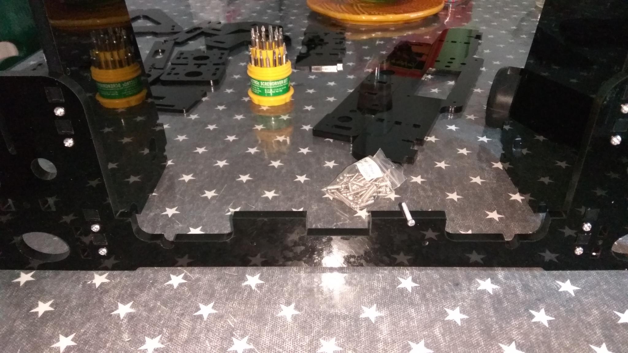

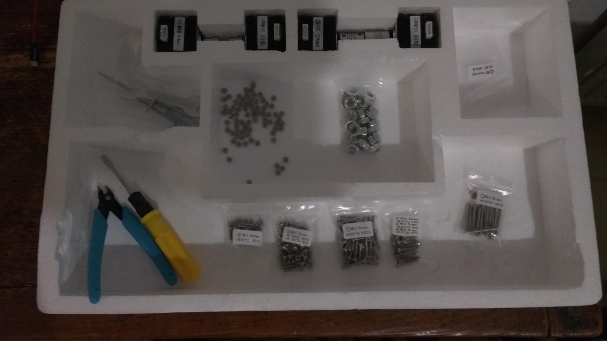

papa50 Posté(e) Janvier 31, 2018 Auteur Posté(e) Janvier 31, 2018 (modifié) Bon ben,!!! j'ai pas le choix, je vais utiliser mes tournevis têtes emanté Et la combine du scotch de de dédefr (merci) et merci aussi à jeanhub 😊 Préparation pour le montage : edit: une petite question sur les moteurs, si j’achète un moteur de remplacement ? ils sont tous identiques , ou ce sont des moteurs différents , pour chaque axe ? Modifié (le) Janvier 31, 2018 par papa50 Correction
papa50 Posté(e) Janvier 31, 2018 Auteur Posté(e) Janvier 31, 2018 Combine du scotch, merci dedefr, C'est nickel !!
mikebzh44 Posté(e) Janvier 31, 2018 Posté(e) Janvier 31, 2018 C'est vrai, c'est pas bête du tout !!Bon, moi, j'ai les doigts fins alors j'ai pas eu de soucis [emoji14]Envoyé de mon Redmi Note 4 en utilisant Tapatalk

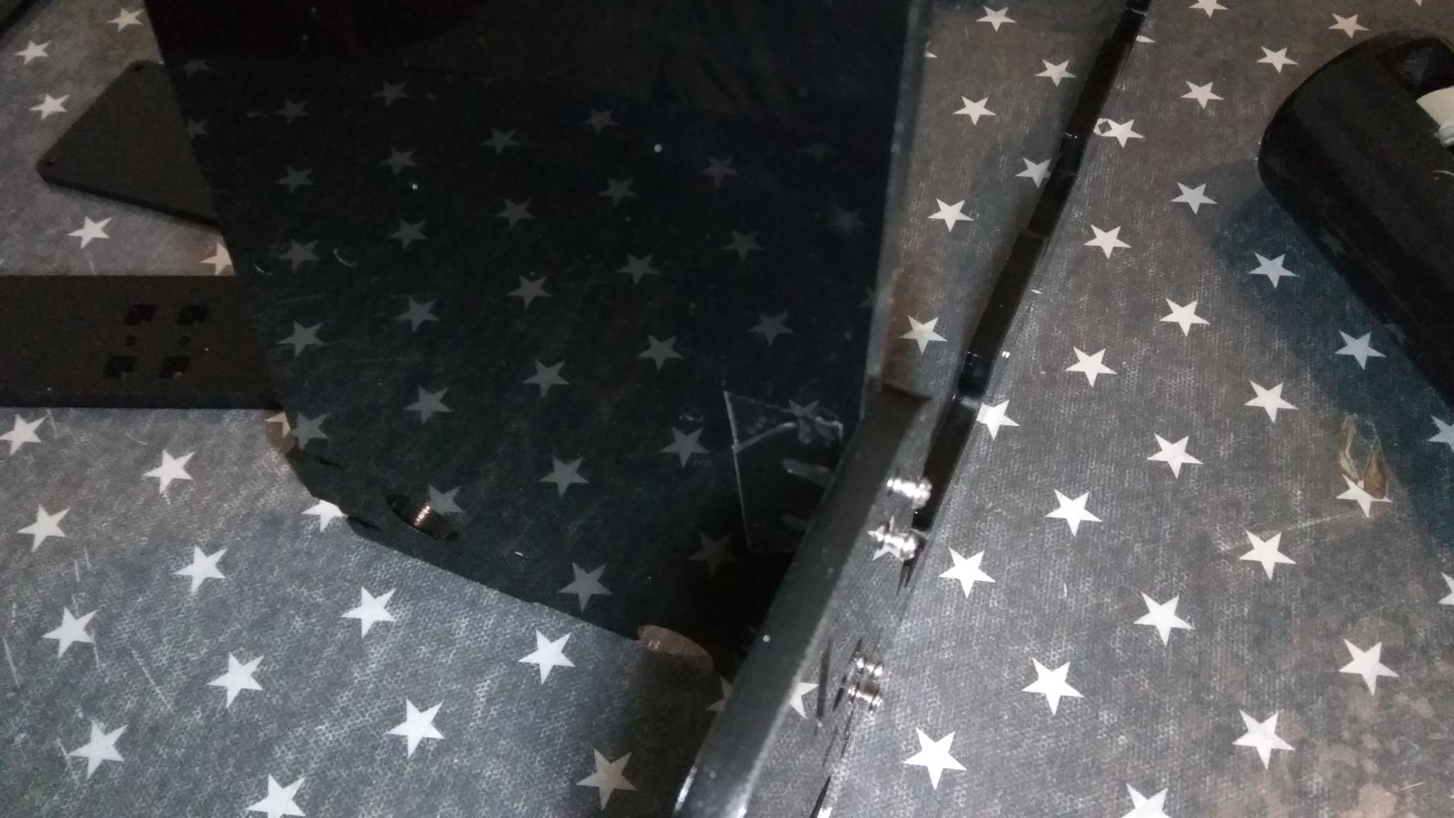

papa50 Posté(e) Janvier 31, 2018 Auteur Posté(e) Janvier 31, 2018 8 vis de monter, et une avec défaut, Celle posée sur le bord, pas de fentes pour le tournevis !
dedefr Posté(e) Janvier 31, 2018 Posté(e) Janvier 31, 2018 (modifié) t'inquéquète po, il y en a en trop ne serre pas les vis de trop, c'est fragile le chassis ! Modifié (le) Janvier 31, 2018 par dedefr
