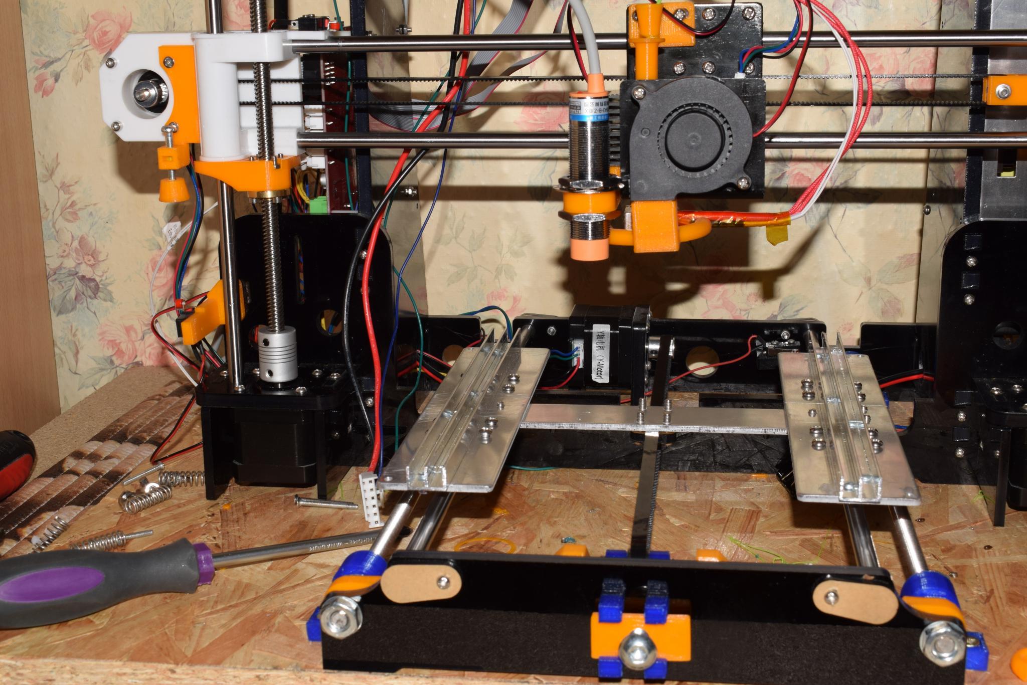

Maeke Posté(e) Janvier 31, 2018 Posté(e) Janvier 31, 2018 (modifié) Non, juste resserrer les vis en vérifiant l'alignement des igus entre eux. PS l'avantage ici de la plaque reprap champion que j'utilise est la possibilité de n'utiliser que trois igus (2 d'un côté, le troisième au milieu du côté opposé) comme les prusa originales (pour autant que je sache), dans cette configuration, le problème d'alignement n'a plus autant d'importance. Modifié (le) Janvier 31, 2018 par Maeke

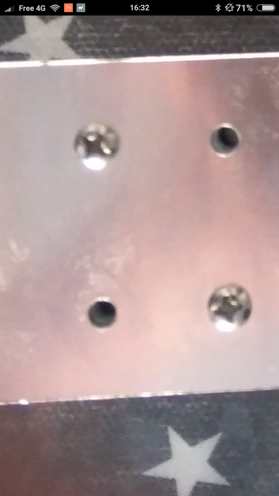

papa50 Posté(e) Janvier 31, 2018 Auteur Posté(e) Janvier 31, 2018 Je vais me faire engueuler par le fiston !!!!!! Mais j'ai percé la droite du H en 5.5 Vissé la partie gauche complètement = une superbe glisse A droite regardez la 1er photo Maintenant c'est une petite Rolls-Royce!!! Yess...

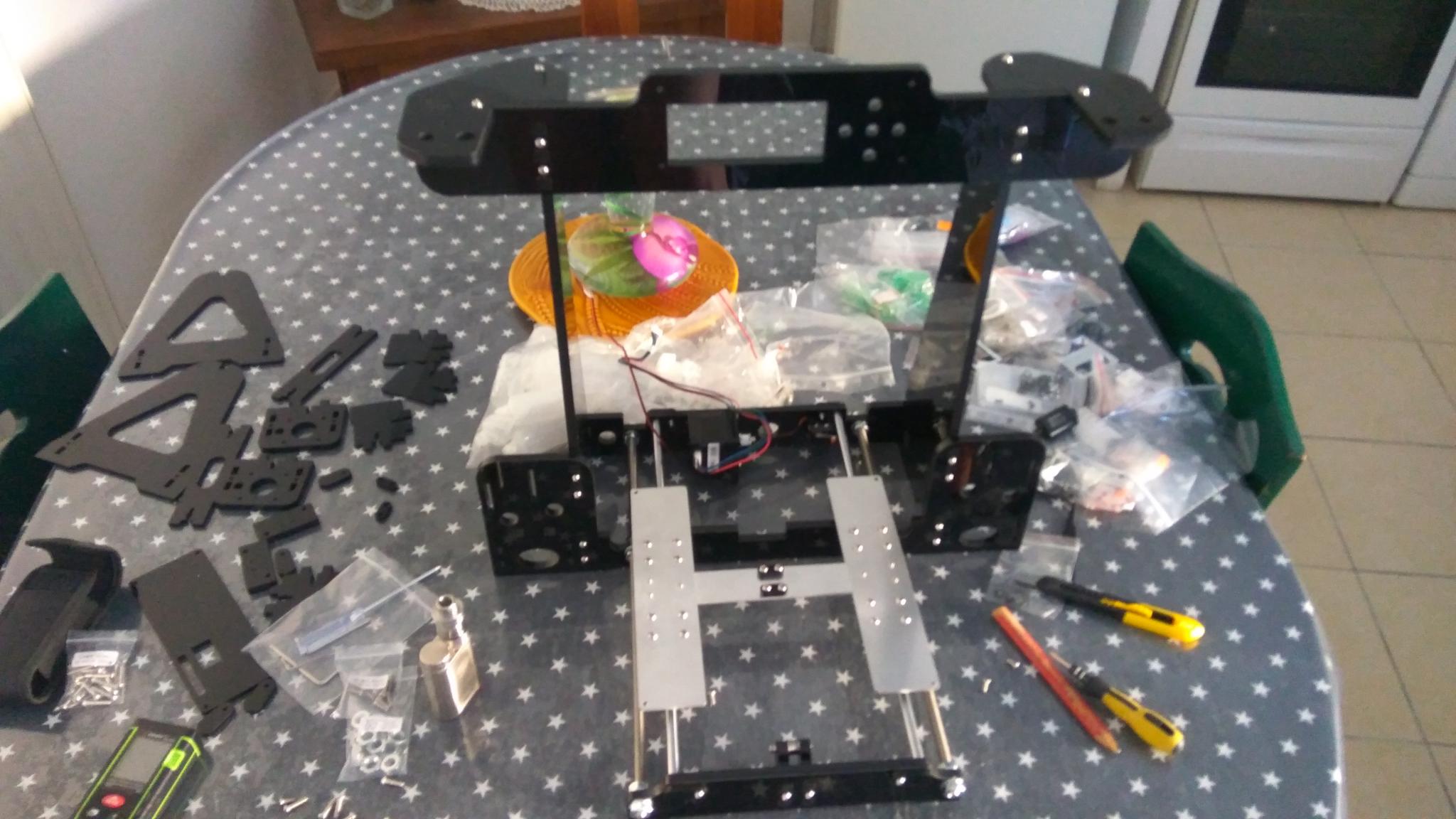

veeger Posté(e) Janvier 31, 2018 Posté(e) Janvier 31, 2018 bonjour a tous papou t es en avance . j ai dit 3 semaines de montage pourtant..... si tu perces de partout tu auras fini a minuit 1

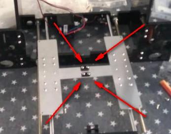

dedefr Posté(e) Janvier 31, 2018 Posté(e) Janvier 31, 2018 ben, ça avance, juste un trufc, les petits choses pointées en rouge, vont de l'autre coté du "H". . . 1
papa50 Posté(e) Janvier 31, 2018 Auteur Posté(e) Janvier 31, 2018 merci Dédé !!!! trop sympa aller hop je change immédiatement

Maeke Posté(e) Janvier 31, 2018 Posté(e) Janvier 31, 2018 il y a 42 minutes, papa50 a dit : Je vais me faire engueuler par le fiston !!!!!! Planques tes oreilles, j'arrive! Mais bon, si çà marche.... Juste souviens toi que cette plaque n'est pas hyper solide. 1

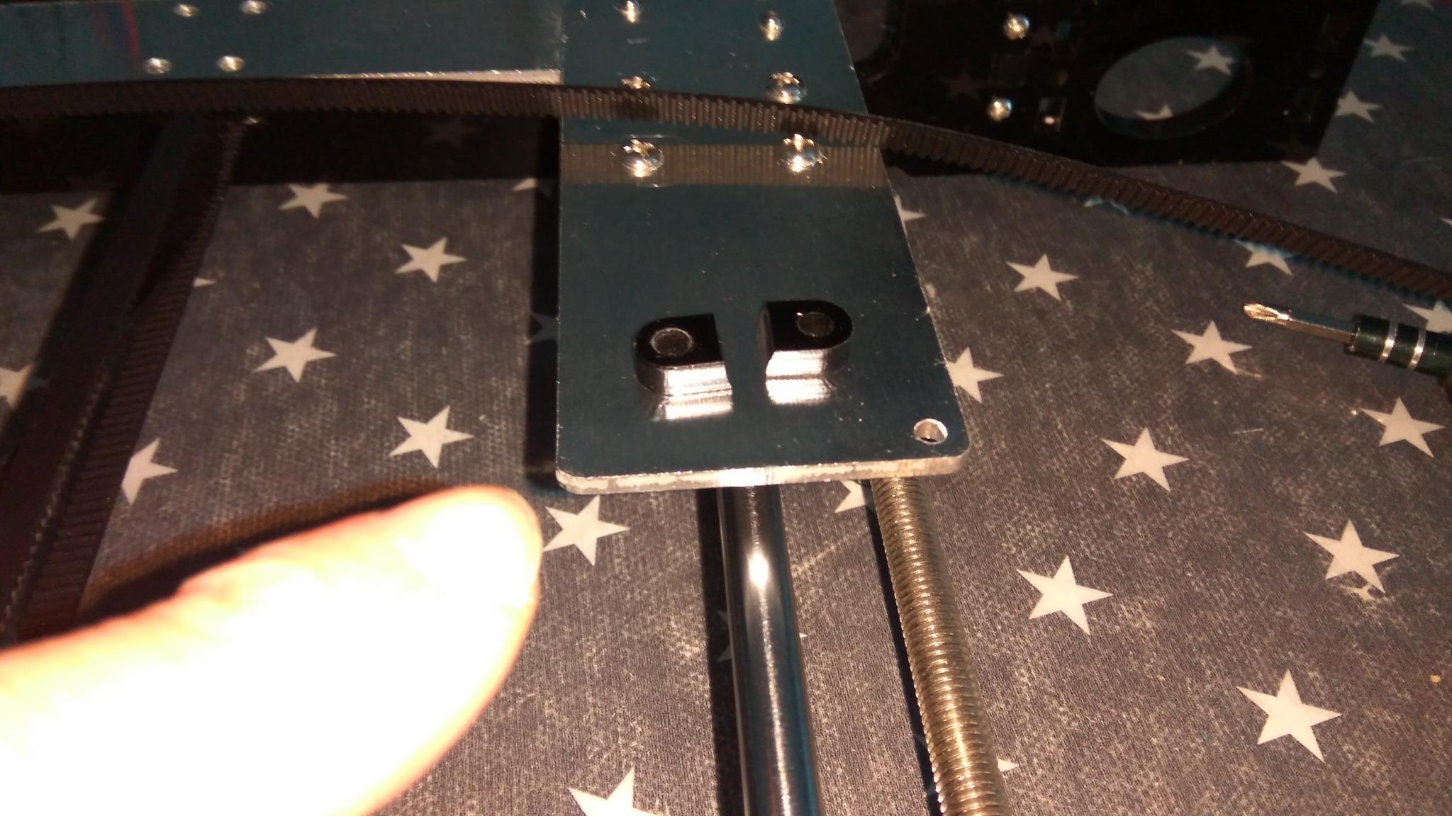

papa50 Posté(e) Janvier 31, 2018 Auteur Posté(e) Janvier 31, 2018 Merci Maeke, je viens de casser un doigt de mon bébé ! Saleté de courroie, ça ce colle à contact ou pas ?
veeger Posté(e) Janvier 31, 2018 Posté(e) Janvier 31, 2018 c est pas grave tu en feras repousser 1 autre tu t en serviras d un seul le temps de pouvoir faire une impression sinon bidouille qque chose avec les moyens du bord 1
Maeke Posté(e) Janvier 31, 2018 Posté(e) Janvier 31, 2018 (modifié) t'as pas du rab dans les sacs? En attendant si t'as une colle appropriée (et je t'aurai conseillé de changer cette pièce plus tard de toutes façons) Modifié (le) Janvier 31, 2018 par Maeke 1
dedefr Posté(e) Janvier 31, 2018 Posté(e) Janvier 31, 2018 on t'avais de ne pas trop serrer, ah ces d'jeunes, ça n'écoute pas. . . . il y a 2 minutes, veeger a dit : c est pas grave tu en feras repousser 1 autre tu t en serviras d un seul le temps de pouvoir faire une impression sinon bidouille qque chose avec les moyens du bord met juste un, une fois tendue, met un rilsan de chaque coté, c'est ce que je ferai ! 1
papa50 Posté(e) Janvier 31, 2018 Auteur Posté(e) Janvier 31, 2018 il y a 1 minute, Maeke a dit : t'as pas du rab dans les sacs? Il m'en reste 2 mais je suppose que c'est pour l'autre courroie, ça ce colle à la contact ?
Maeke Posté(e) Janvier 31, 2018 Posté(e) Janvier 31, 2018 (modifié) Nop la courroie X utilise un autre système, c'est bien uniquement pour la Y. Anet a prévu ces deux pièces en rab justement parce qu'elles sont faciles à casser.https://www.thingiverse.com/thing:2578668 Modifié (le) Janvier 31, 2018 par Maeke
papa50 Posté(e) Janvier 31, 2018 Auteur Posté(e) Janvier 31, 2018 il y a 6 minutes, Maeke a dit : Nop la courroie X utilise un autre système, c'est bien uniquement pour la Y. Anet a prévu ces deux pièces en rab justement parce qu'elles sont faciles à casser.https://www.thingiverse.com/thing:2578668 Yes!! Merci Maeke

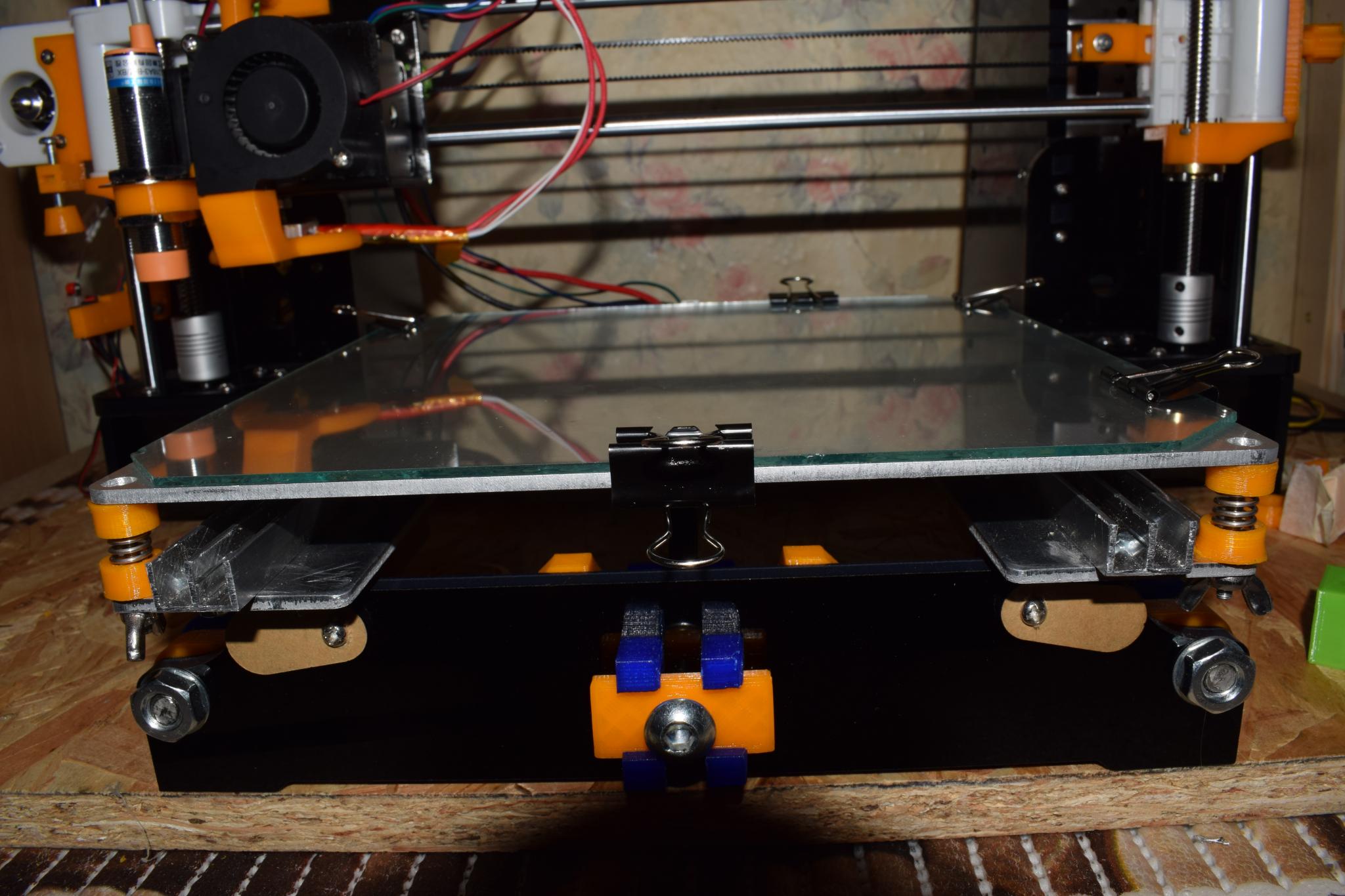

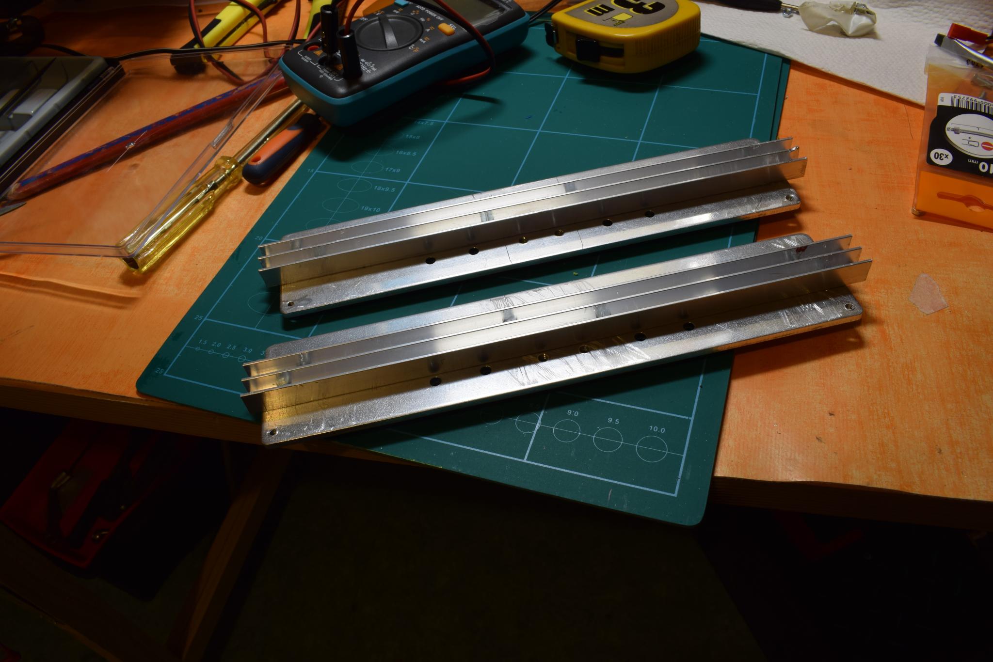

medmed Posté(e) Janvier 31, 2018 Posté(e) Janvier 31, 2018 il y a 36 minutes, dedefr a dit : ben, ça avance, juste un trufc, les petits choses pointées en rouge, vont de l'autre coté du "H". . . En parlant de ça. J'ai renforcé le châssis du plateau. J'en avais marre de voir le plateau fléchir à chaque coup de tournevis pendant les réglages.

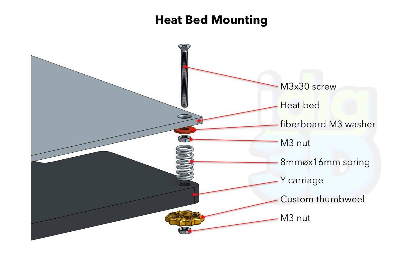

Maeke Posté(e) Janvier 31, 2018 Posté(e) Janvier 31, 2018 (modifié) @medmedbien pour çà que je me suis payé cette plaque, elle est beaucoup plus fiable. https://reprapchampion.com/collections/heated-beds/products/anet-a8-a6-3d-printer-upgrade-y-carriage-anodized-aluminum-plate Petit truc, en virant le filetage des 4 trous aux coins de la plaque H, le nivellement est beaucoup plus facile. Modifié (le) Janvier 31, 2018 par Maeke
papa50 Posté(e) Janvier 31, 2018 Auteur Posté(e) Janvier 31, 2018 (modifié) il y a 8 minutes, Maeke a dit : @medmedbien pour çà que je me suis payé cette plaque, elle est beaucoup plus fiable. https://reprapchampion.com/collections/heated-beds/products/anet-a8-a6-3d-printer-upgrade-y-carriage-anodized-aluminum-plate Petit truc, en virant le filetage des 4 trous aux coins de la plaque H, le nivellement est beaucoup plus facile. Tu peux pas il faut bien fixer, la plaque chauffante ? Et il va falloir que je la perce aussi !!! Mais bon j'ai pas compris pourquoi le plateau se deforme Modifié (le) Janvier 31, 2018 par papa50
Maeke Posté(e) Janvier 31, 2018 Posté(e) Janvier 31, 2018 (modifié) @dedefrle lien au dessus? aux usa, mais ils ont partagé les fichiers pour te faire ta plaque toi même sur Thingiverse. @papa50les écrous papillons suffisent. Je parles des trous qui servent au nivellement ici, pas ceux de la courroie, ni des igus. Modifié (le) Janvier 31, 2018 par Maeke 1
medmed Posté(e) Janvier 31, 2018 Posté(e) Janvier 31, 2018 il y a 3 minutes, Maeke a dit : @medmedbien pour çà que je me suis payé cette plaque, elle est beaucoup plus fiable. https://reprapchampion.com/collections/heated-beds/products/anet-a8-a6-3d-printer-upgrade-y-carriage-anodized-aluminum-plate Petit truc, en virant le filetage des 4 trous aux coins de la plaque H, le nivellement est beaucoup plus facile. Je trouve ça un peu cher.. J'ai fait ça surtout pour rigidifier le plateau. Les réglages du plateau je fais ça rarement, j'agis plus sur la fin course du Z. Normalement si plateau est bien réglé on a plus a y toucher.
Maeke Posté(e) Janvier 31, 2018 Posté(e) Janvier 31, 2018 (modifié) Regarde au dessus, tu peux te la fabriquer toi même ou la faire fabriquer par un fablab.https://www.thingiverse.com/thing:2325206 Modifié (le) Janvier 31, 2018 par Maeke
veeger Posté(e) Janvier 31, 2018 Posté(e) Janvier 31, 2018 voila fini par installer le truc on imprime quoi maintenant maeke ?
medmed Posté(e) Janvier 31, 2018 Posté(e) Janvier 31, 2018 il y a 10 minutes, Maeke a dit : Regarde au dessus, tu peux te la fabriquer toi même ou la faire fabriquer par un fablab.https://www.thingiverse.com/thing:2325206 En plastique ? j'ai un doute là..
