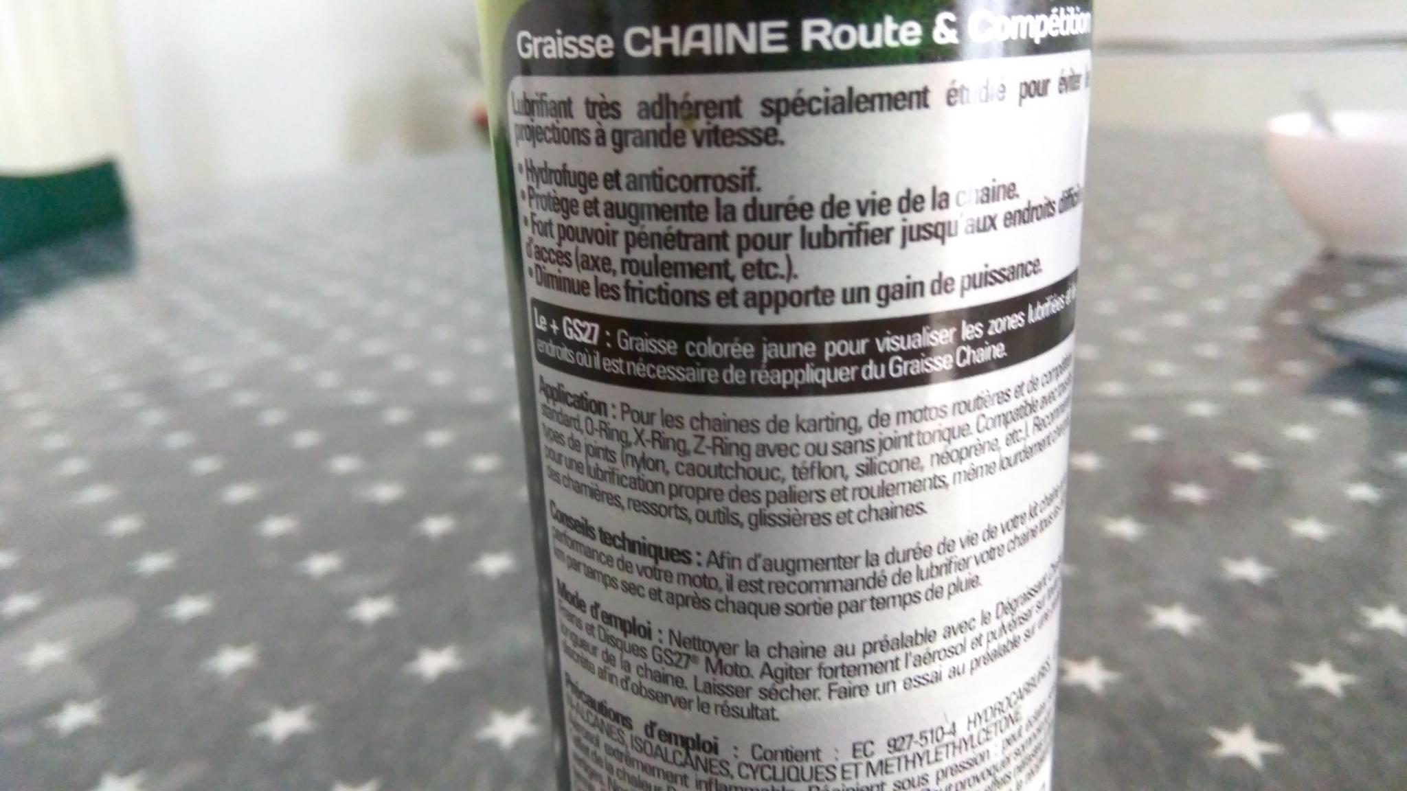

PS tu lubrifies avec quoi, je m'en souviens pas.
Ça graisse de chaîne moto. Le top
avec ma graisse de chaine moto

il y a 33 minutes, papa50 a dit :
Moi j'utilise de la graisse au lithium
il y a 6 minutes, jeanhub a dit :
Je connais pas !
