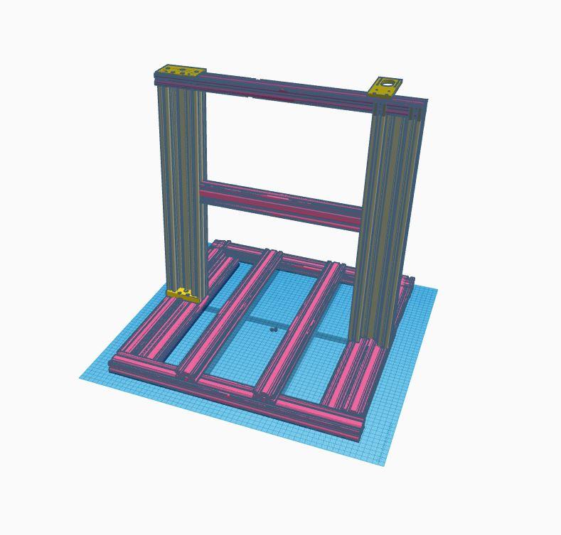

Ah ouais, y'a du C-Beam en haut aussi
Pitain c'est le grand luxe....
Alors oublie ma suggestion, elle gâche toute la stétique.
PS : j'aime bien le moteur Z monté sur des trous "houblon" pour faire le tendeur.....

non en haut c'est 2040 *2 regarde ce que ça donne !!
Modifié (le) par papa50
il y a 4 minutes, Jean-Claude Garnier a dit :
Là c'est magnifique
Dans cette config, combien qui te resterait en X entre les montants verticaux ?
340 mm avec seulement une seule barre 2040

il y a 20 minutes, papa50 a dit :
Sur l'autre j'ai 460mm
C'est pas négligeable, et surtout évolutif non ?
Exact et le moteur !
Si pas d'autres solutions

Salut, je vois que ça avance bien ton projet @papa50 est ce que tu as mis ton tinker cas en partage? Ça nous permettrait de faire des essais directement sur une copie de ton fichier.
Dommage de ne pas trouver une autre solution pour le moteur x que de tourner les axes z. Pourquoi avoir abandonné l'idée du mini v ça avait l'air pas si mal non ?
Modifié (le) par billedeclown01
il y a une heure, billedeclown01 a dit :
Merci billedeclown01, après une nuit de réflexion, je vais revenir au 1er projet projet avec 2 moteurs
1) garder le système Anet
2)je garde la hauteur max
3) je pense qu'elle sera plus costaud dans le 1er projet
4) je pourrais essayer ce système après si celui là ne va pas
5)pouvoir agrandir mon bed, et ainsi installer le 200*300 sur mon bébé
7)j'espère moins de problème pour @Maeke, avec Marlin
Merci à vous pour votre aide je compte sur vous pour la progression de cette nouvelle aventure, j'ai besoin de vos idées et expériences !! MERCI !!!
😉Papa
@Maeke@veeger
Courroie c'est mieux non ?
Ça éviterait le décalage à la montée des tiges filetées ?
courroie avec moteur unique ? je plussoie  papa.
pour marlin devrait pas y avoir de soucis majeurs.
j attaque la semaine bande veinards . a+++
ça ne changera rien dans Marlin, pour lui qu'il y ai un ou deux moteurs, c'est pareil. C'est la carte qui répartit la commande unique sur les deux moteurs.
