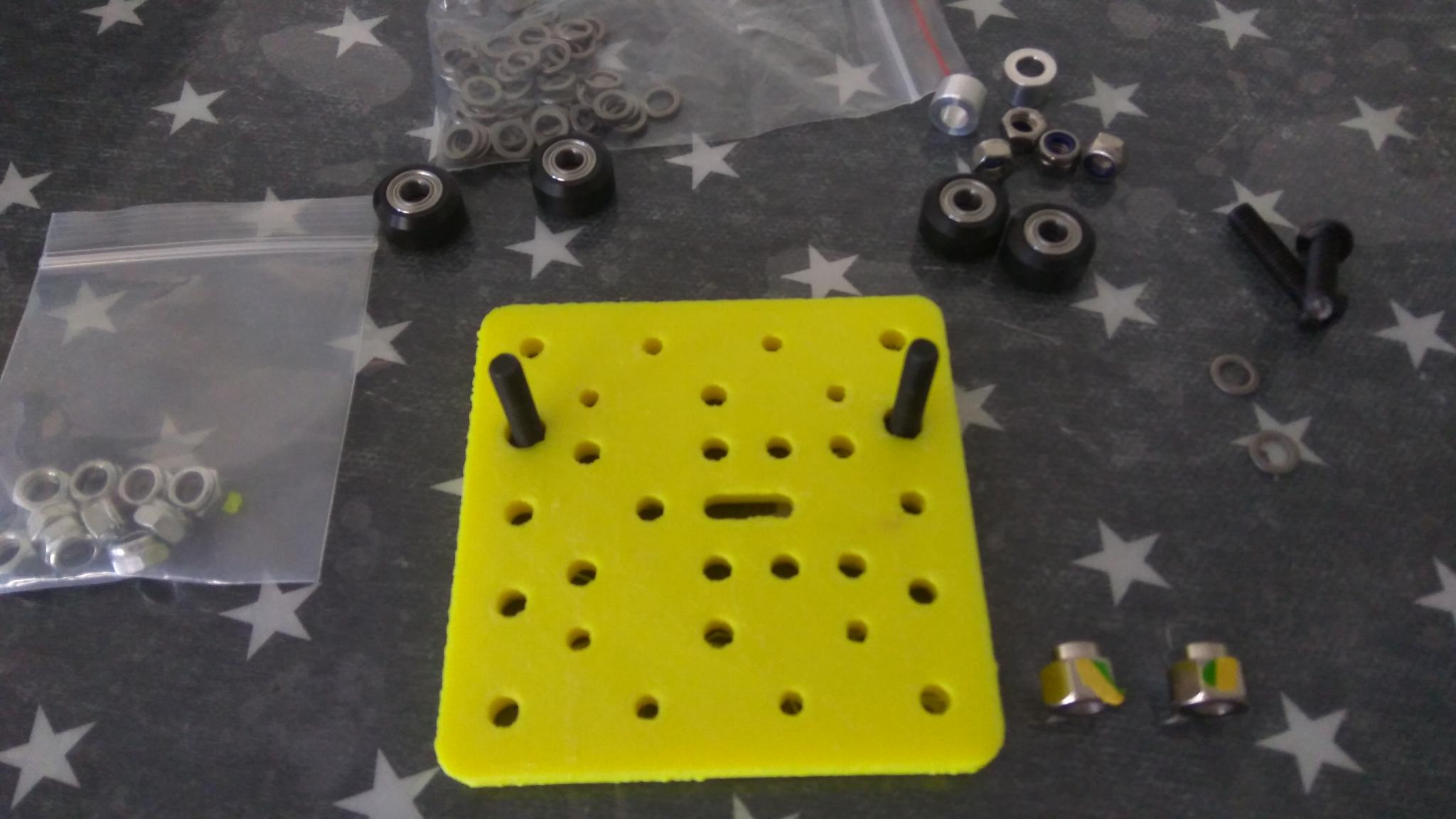

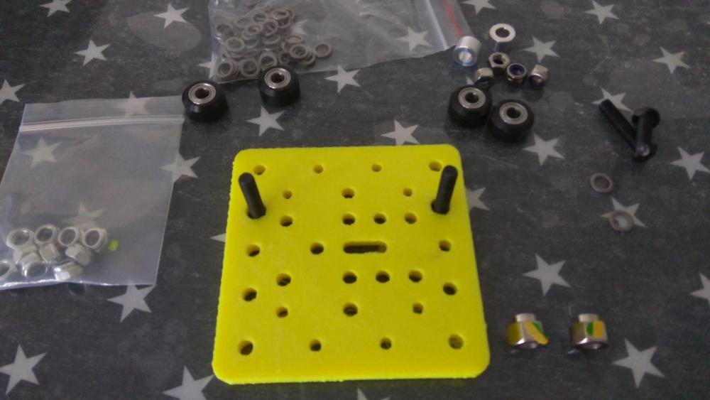

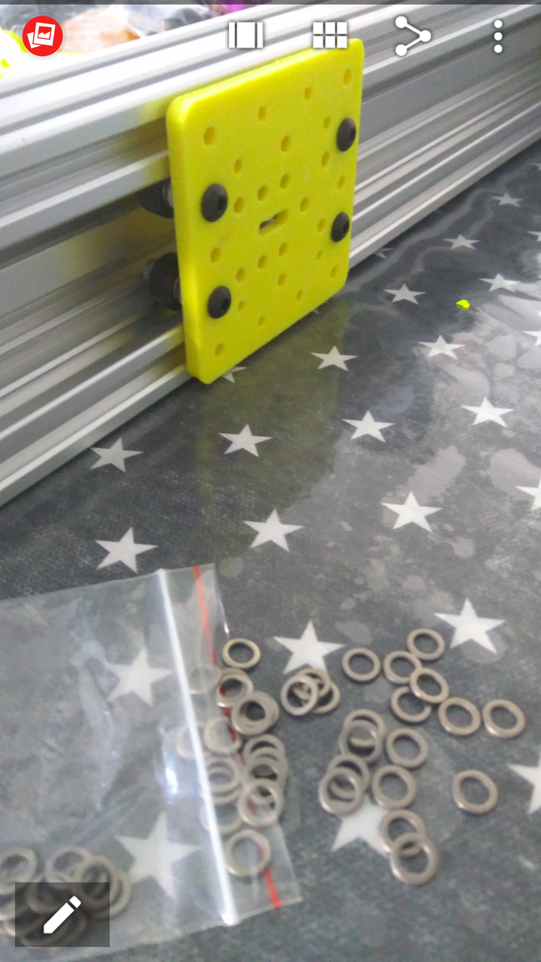

Donc tu as dû refaire des plaques avec des entraxes plus grands ?
Non ça le fait direct, j'avais un décalage entre ceux avec les excentriques et ceux sans.
J'ai rajouté une petite rondelle en plus du côté des excentriques, et c'c'est nickel, ma deuxième plate réglé en 2 minutes !!!
Photo 2
Ne pas regarder les vis j'ai pas de vis à tête fraisée m4
Modifié (le) par papa50

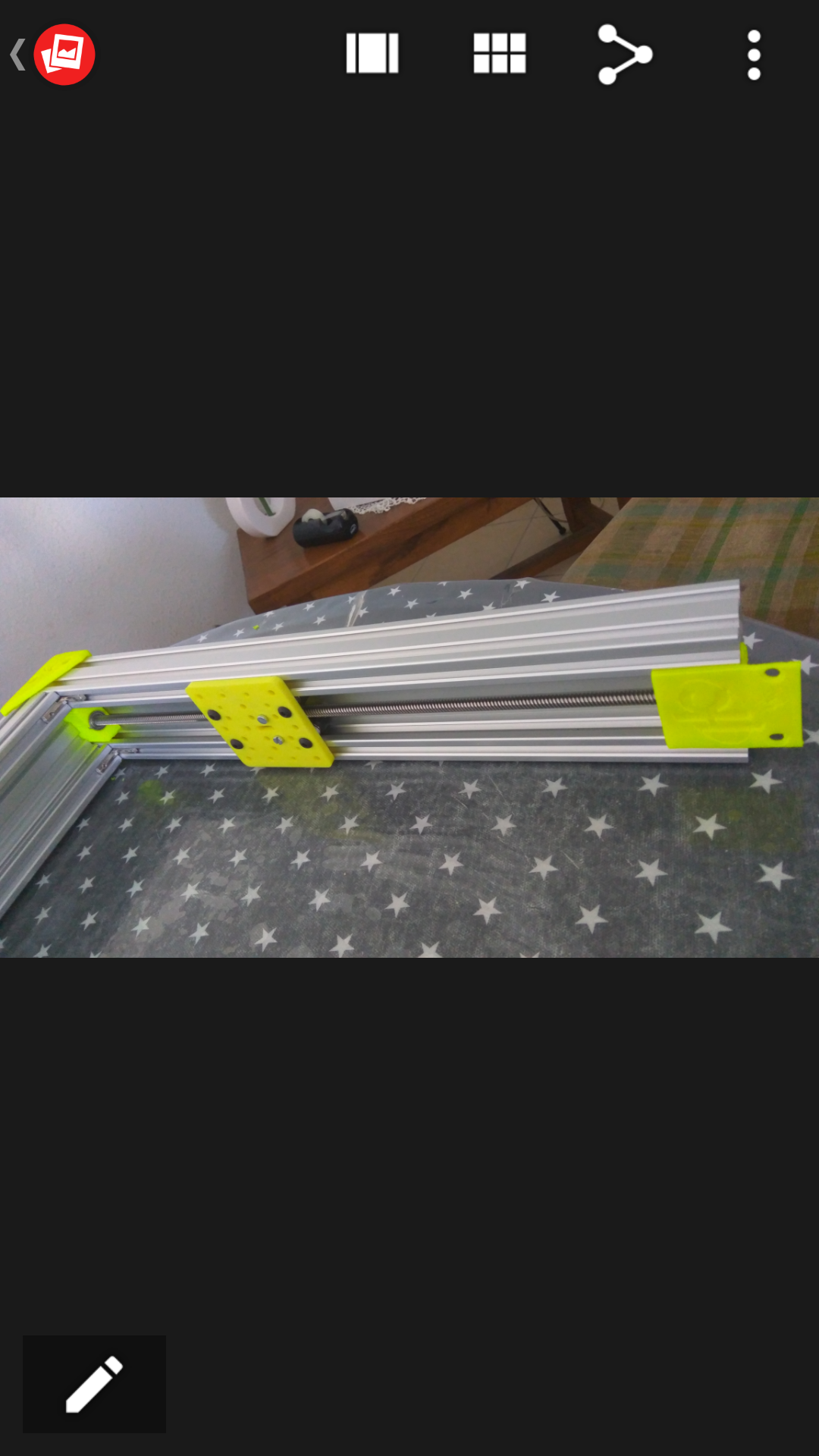

Impression des pièces de gauche, et demain je m'attaque aux poulies et courroie + moteur, pour essai
D'ailleurs qu'est ce que je peux mettre pour relier les deux bouts de ma courroie ?

Je vais me faire une petite attache comme ça !!
fais un test papa mais c est bien possible que ca ne le fera pas. il faudra peut etre plus d un tour complet de courroie  pour exploiter toute la
hauteur de la black .j ai collé la mienne. on en reparlera
On parle bien de la courroie de synchronisation des deux Z ?
La courroie à besoin de faire plusieurs fois le tour complet : ton truc ça passera jamais.
Par contre, pour X et Y, ça devrait l'faire et y'a tout ce qui faut à Saint Guiveurse
