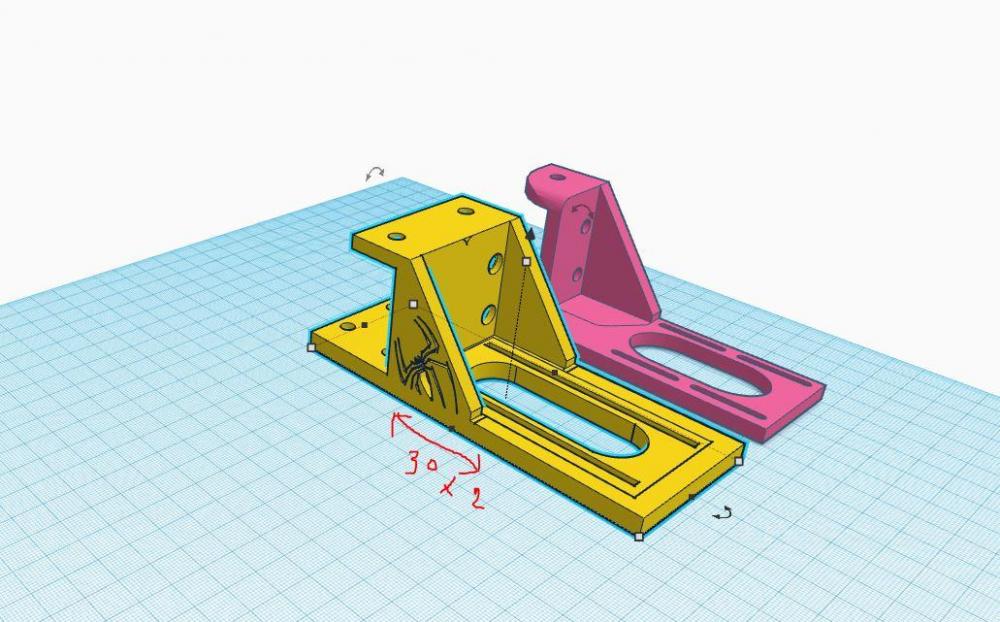

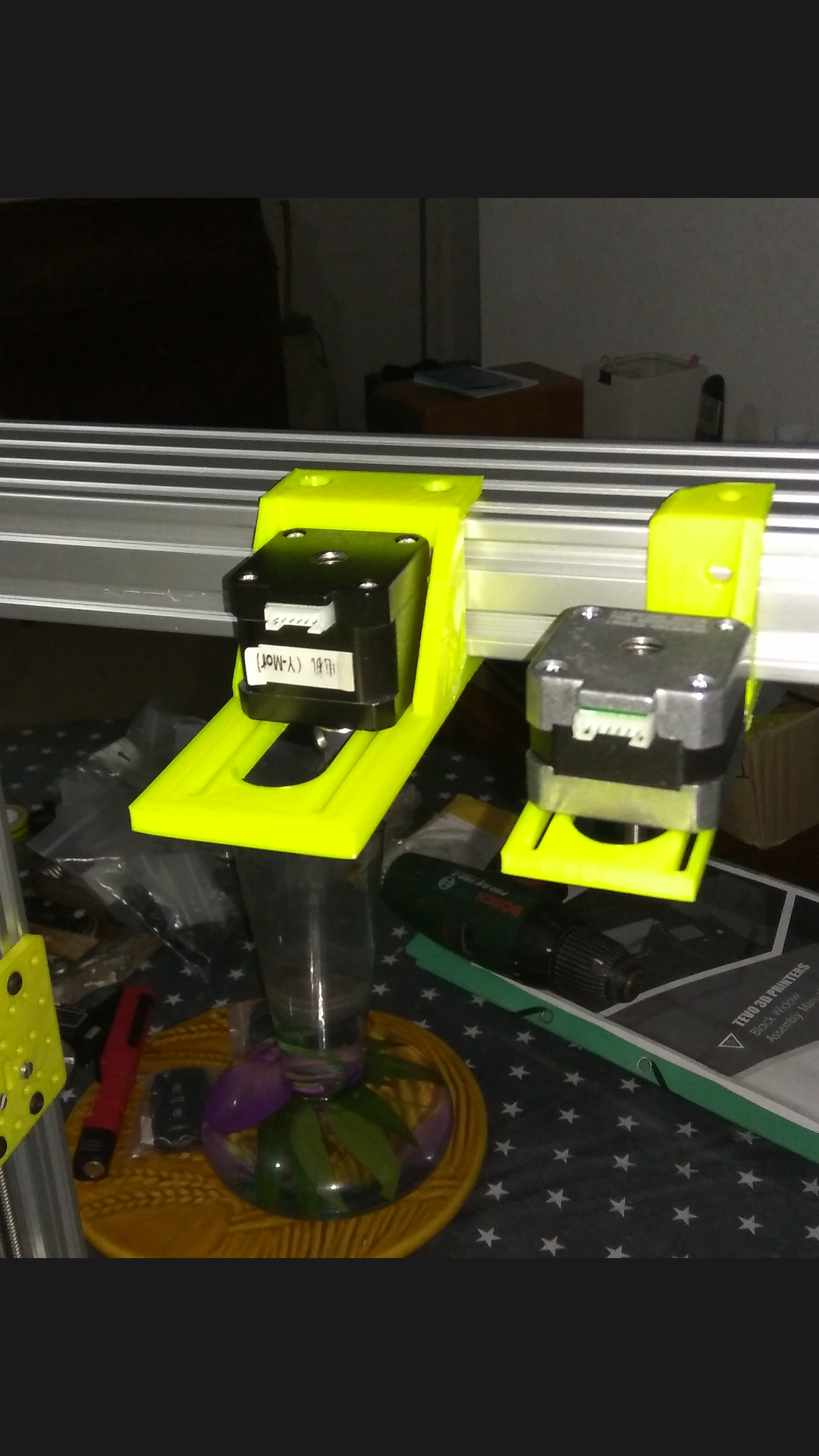

merci a vous pour vos solutions  , je pense que je vais la garder ,
adaptation du moteur pour la courroie
-   + 30 mm *2 de gagner ,
- renforcement du support , je le trouvais un peu faiblard 😉
- allongement des rainures pour la tension de la courroie

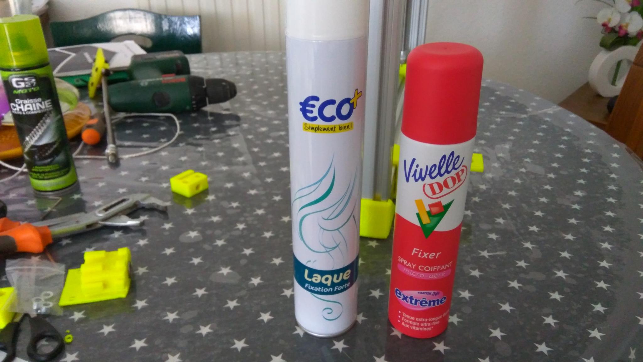

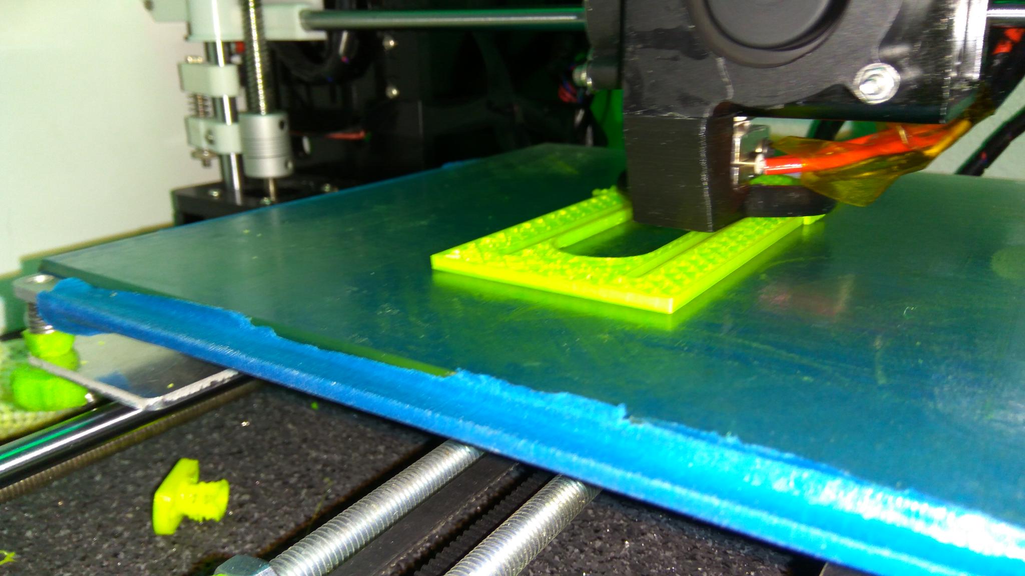

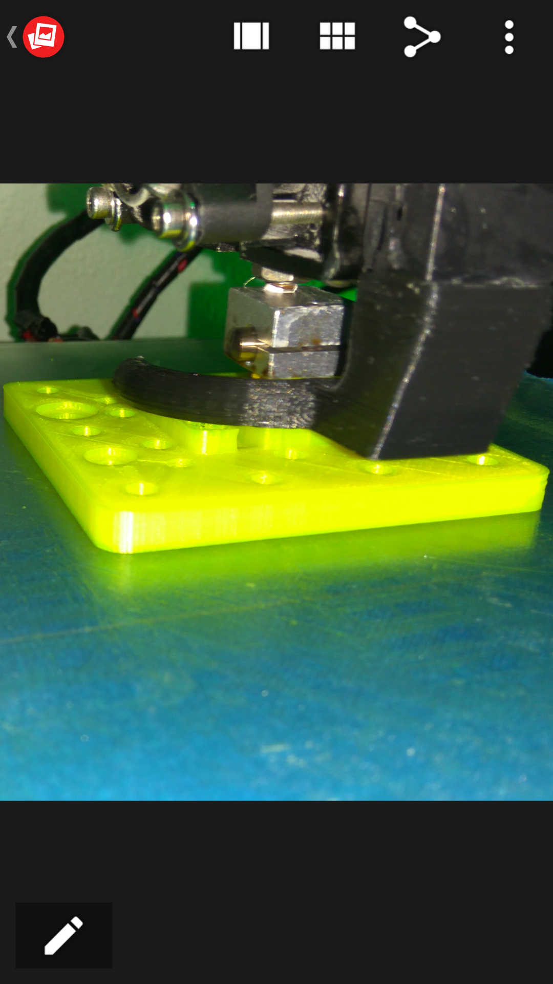

TEST:
laque eco+ de leclerc 0.90€ (400ml)
VS
Vivelle dop extrême 4.50€ (250 ml)

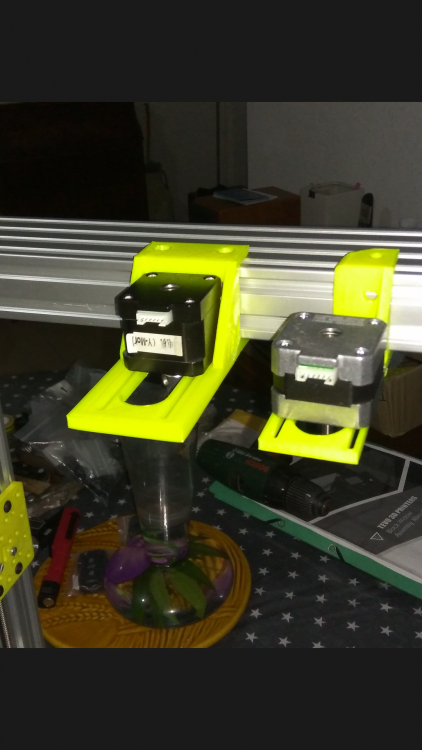

En ce moment, avec mon support moteur
il y a 54 minutes, papa50 a dit :
TEST:
VS
j'ai de super bon resultat avec la laque fixation forte top budget, meme l'abs ne se decolle pas
il y a 1 minute, bender57 a dit :
Je viens juste de prendre une photo !
Et pour l'instant, tout va bien, à ce prix là
400 ml à 0.90 roro c'est du béton, 👍

Il y a 12 heures, Jean-Claude Garnier a dit :
Bonne idée de mettre deux équerres de renfort sur ton support moteur
Je voulais t'en parler mais j'ai eu peur de t'énerver 💣💣💣
Problème courroie réglée !
Je le trouve beaucoup moins frêle
Concernant le test de la laque, valider par ma pièce du dessus 😉
Vainqueur leclerc !! 🏅
*prix
*quantité
*Odeur citron
  • J'aime 2

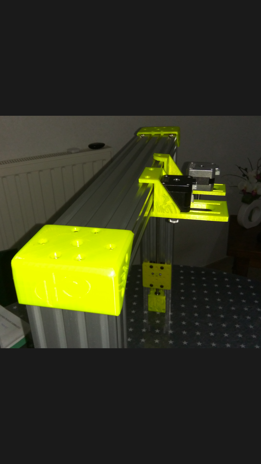

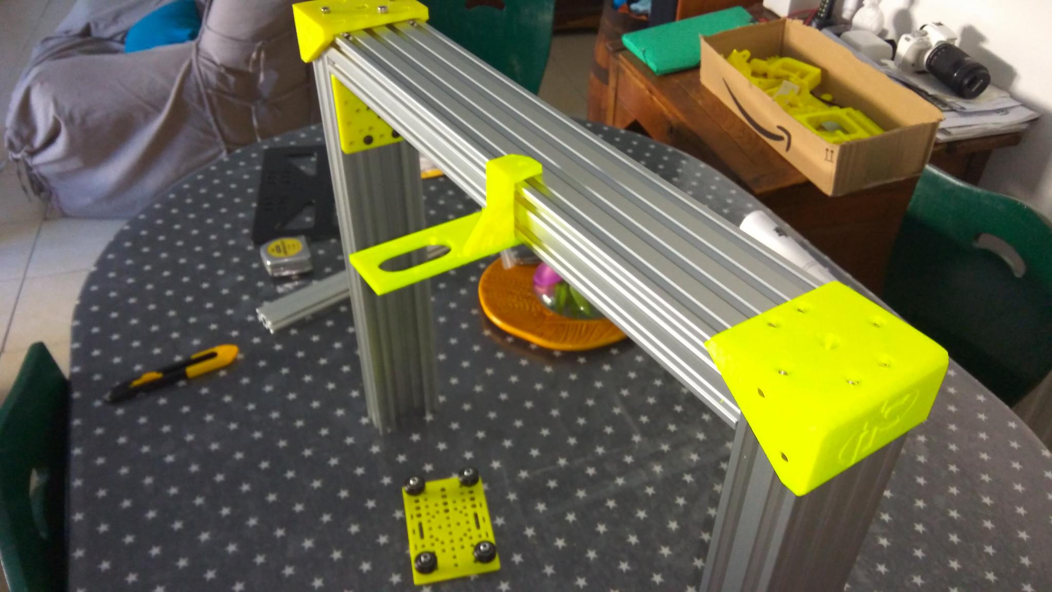

C cool ça avance bien !
Ça monte tout doucement,
Piece validé ok
Je viens de me rendre compte que je n'ai pas de 688zz
Pour mes T8

il y a 13 minutes, juditek a dit :
Envoyé de mon Redmi Note 4 en utilisant Tapatalk
Oui merci !, mais tu es déjà sur une vieille photo 😉, elle c'est encore amélioré !

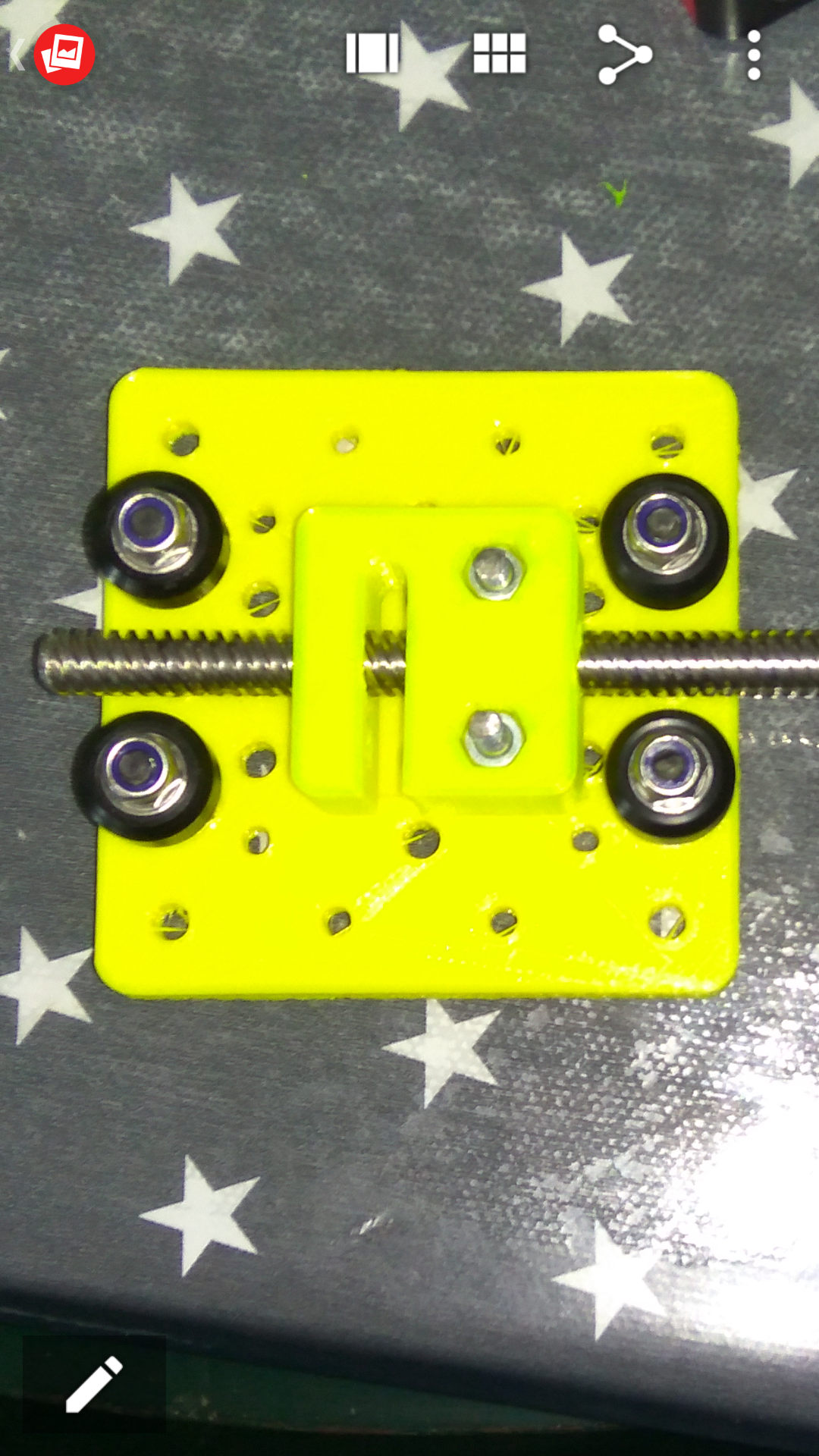

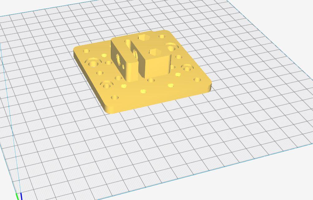

donc voila mon soucis , qui devrait être corrigé , et qui est en cours d'impression !
tout glisse nickel, le seul souci si je serre fort le petit bloc jaune, la matière du bloc  s’écrase, et rend difficile le déplacement (rotation) de la vis t8 .
donc j'ai incorporé le bloc dans la plate aux bonnes dimensions 🙄 , enfin j'espere !!!!!! (il m'a manqué mon forum 😘)
Modifié (le) par papa50
