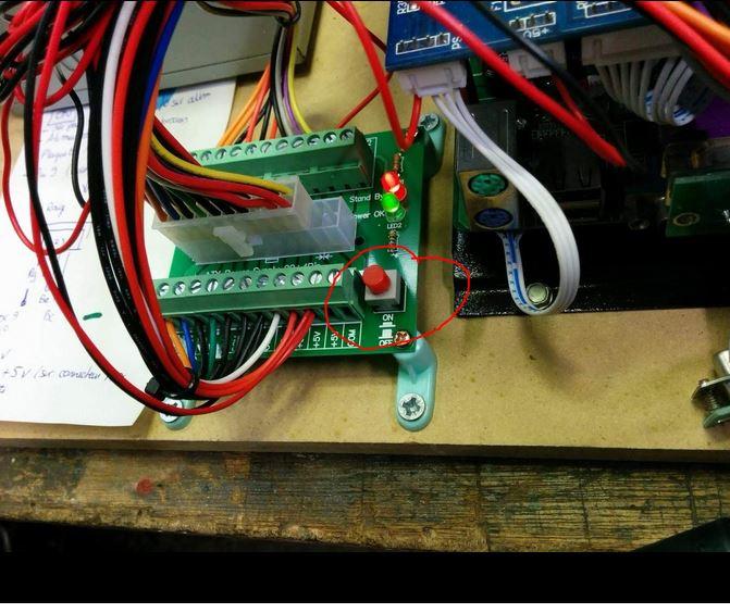

il sert a quoi ce bouton ,
à l’instant, papa50 a dit :
hiiiii...
à allumer.

donc il faudra appuyer a chaque fois ou pas ?

Je ne penses pas que tu sois obligé d'appuyer à chaque fois, c'est un bouton on/off, donc il suffit de le laisser on.

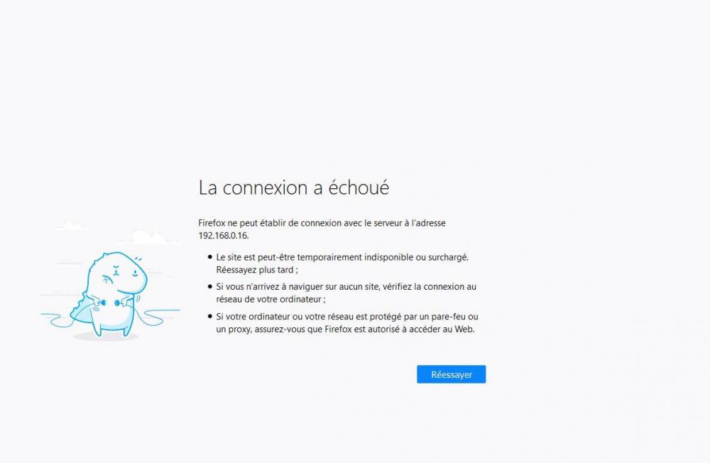

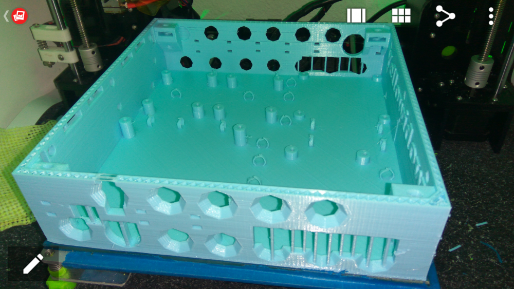

il me resté 2% pour finir mon boitier après 27h00 d'impression à cause de la connexion OctoPrint !!!!!!!!!!
en gros il me manque 2 mm de hauteur?  j' arriverais jamais à le faire comme il faut ce boitier c'est pas possible !!!!!!!
comment c'est possible ça?  AVEC LA DÉCONNEXION OCTOPRINT ? LIMITER DANS LE TEMPS ?
Modifié (le) par papa50
Là, il faudrait se connecter en SSH sur le RPi et voir s'il répond toujours, soit en console (avec puTTy ou MobaXterm) soit avec WinSCP par exemple.
Puis aller dans le dossier .octoprint (attention vu que le dossier commence par un . c'est un dossier caché) et dans le sous dossier logs pour voir si y a des erreurs dans les fichiers.
