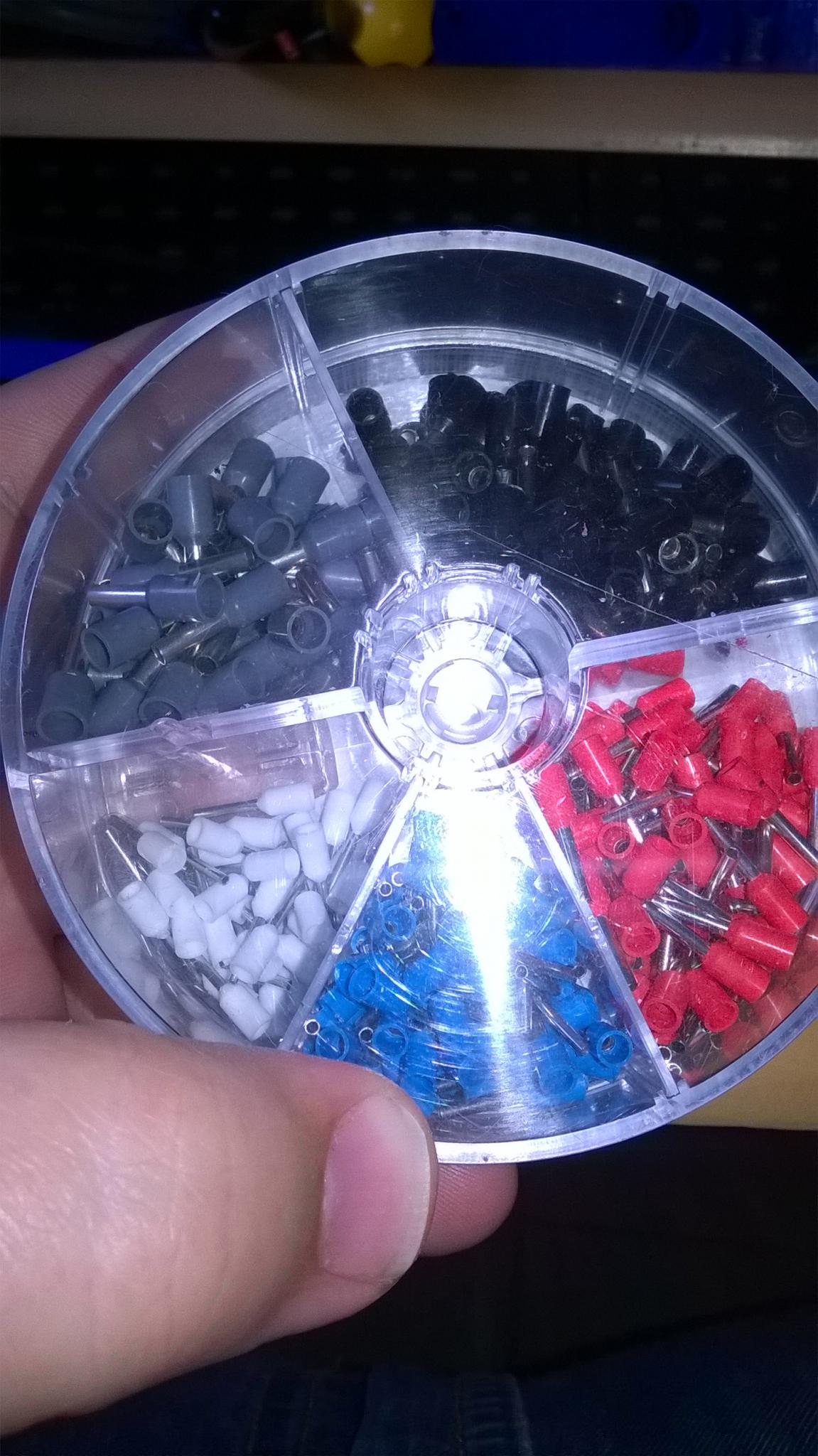

mais j'ai jamais réussi à la régler elle serre rien du tout
Peut-être cela vient-il des mors, justement! Ce type de pince n'est adapté qu'à un genre d'embout, c'est moins universel. La preuve.
Je pensais essayer, mais je me suis dit que ça ne conviendrait pas pour des cosses à oeillet, par exemple, parce qu'il y a un risque de ne plus pouvoir sortir par le trou!... Ça ne me semble convenir que pour les embouts droits, type Starfix Legrand, et non Faston. Pour ce type d'embouts, j'utilise un vieux système de pince qui fonctionne à merveille parce que maintenant, c'est plus évolué, et ça coute un bras.

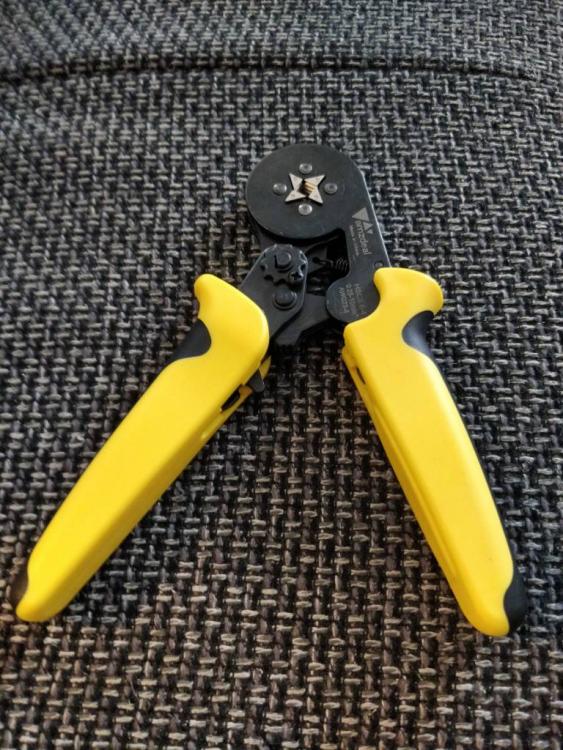

il y a 27 minutes, billedeclown01 a dit :
Moi j'en ai une comme ça mais j'ai jamais réussi à la régler elle serre rien du tout...067e917b47063e7f3be363a25c8b5228.jpg
celle là est plutôt pour ça.
il y a 18 minutes, rmlc460 a dit :
Mais as-tu essayé de modifier le réglage de l'excentrique?
Oui et ça fonctionne jusqu'à un certain diamètre mais en dessous de 1mm2 ça ne sert pas alors qu'ils annonce du 0,25 minimum mais bon c'est de la chinoiserie donc ça m'étonne pas plus que ça...

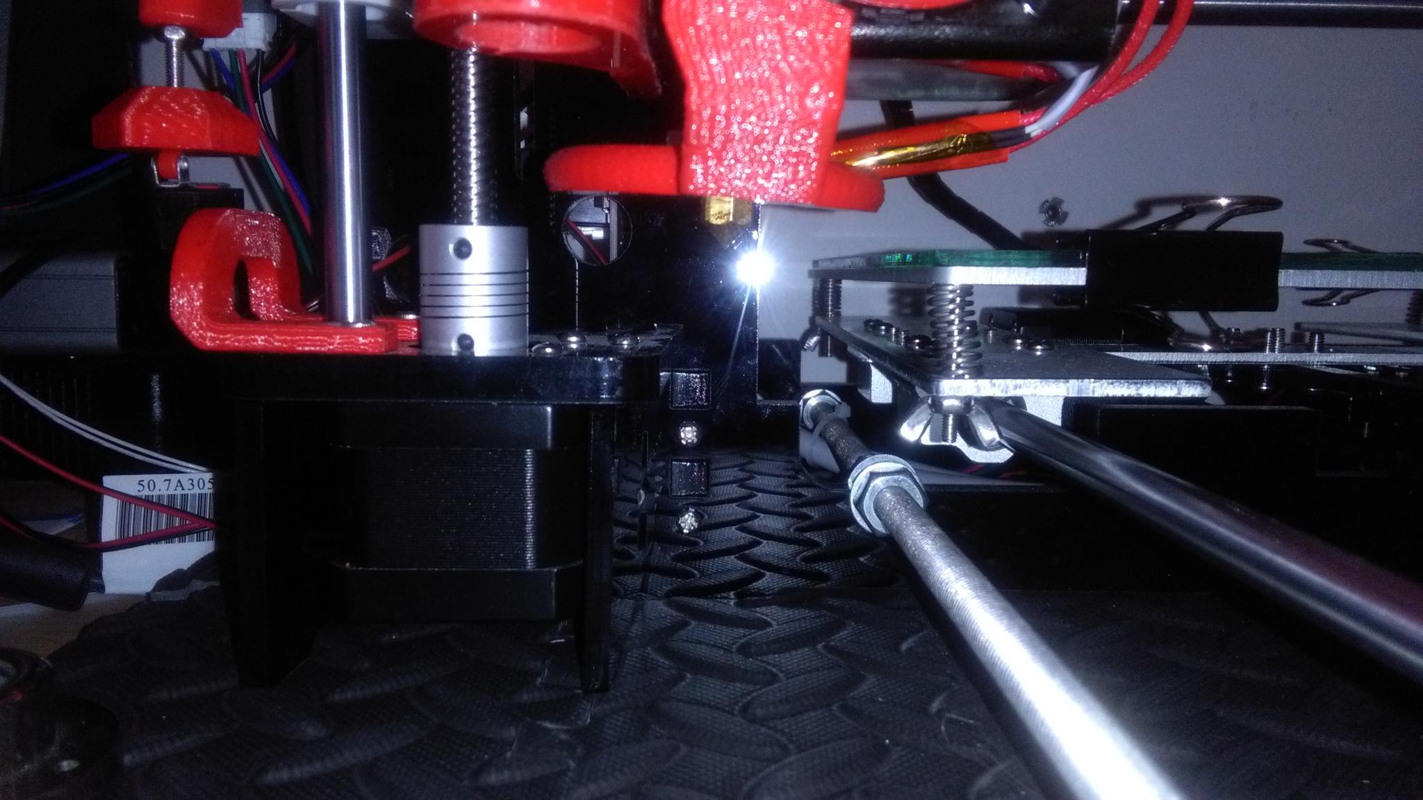

J'ai réglé mon plateau à chaud. Tout me semble correct. Lorsque je fais origine auto j'ai  X-33  Y -10  Z0 et butées Z.  Cette info m'interpelle! Sur la photo la position de ma buse à l'origine.
Si je comprend bien on rentre des valeurs X Y Z pour que la buse soit en sécurité à l'origine par rapport au bed! J'ai juste ou je n'ai rien compris. Si c'est OK la suite….
c'est vrai ou pas? Dans l'affirmative ne faut-il pas que je rentre une valeur positive pour le Z?

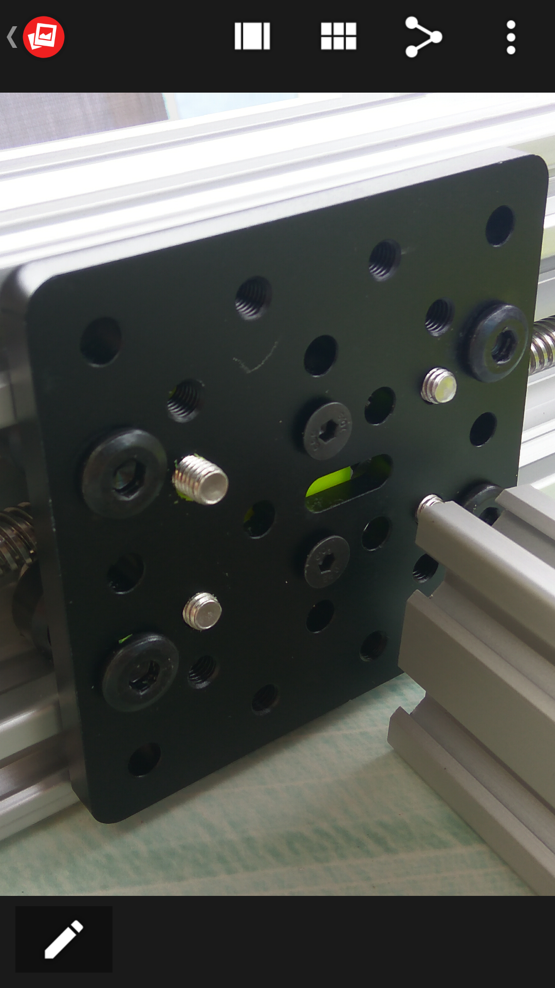

Donc voila après avoir galèré avec ma plate tout en un, impossible de les faire monter et descendre
Je suis revenu à la plate alu et la il n'y a pas photo ça glisse aux petits oignons 😉
Le problème pour moi maintenant ce sont les vis noires, qui sortent,
Soit je recoupe et je met un spacer alu ou nylon (3 mm)entre la plate et les 2 *2040 de extrudeur ?
Vous en pensez quoi ?, merci de votre aide 😉
Modifié (le) par papa50
ou tu peux créer un petite plaque interface qui éliminerait le problème des vis mais probablement au prix d'un nouvelle découpe des 2040.
j arrive apres la batailla papa. tu as deja coupé comme un chef. a mon sens un fraisage serait le plus approprié pour pas avoir a recouper et surtout pour la stabilité
de l ensemble
en plus avec un fraisage tu auras un meilleur appui des tes vis donc une fixation meilleure de ta plaque

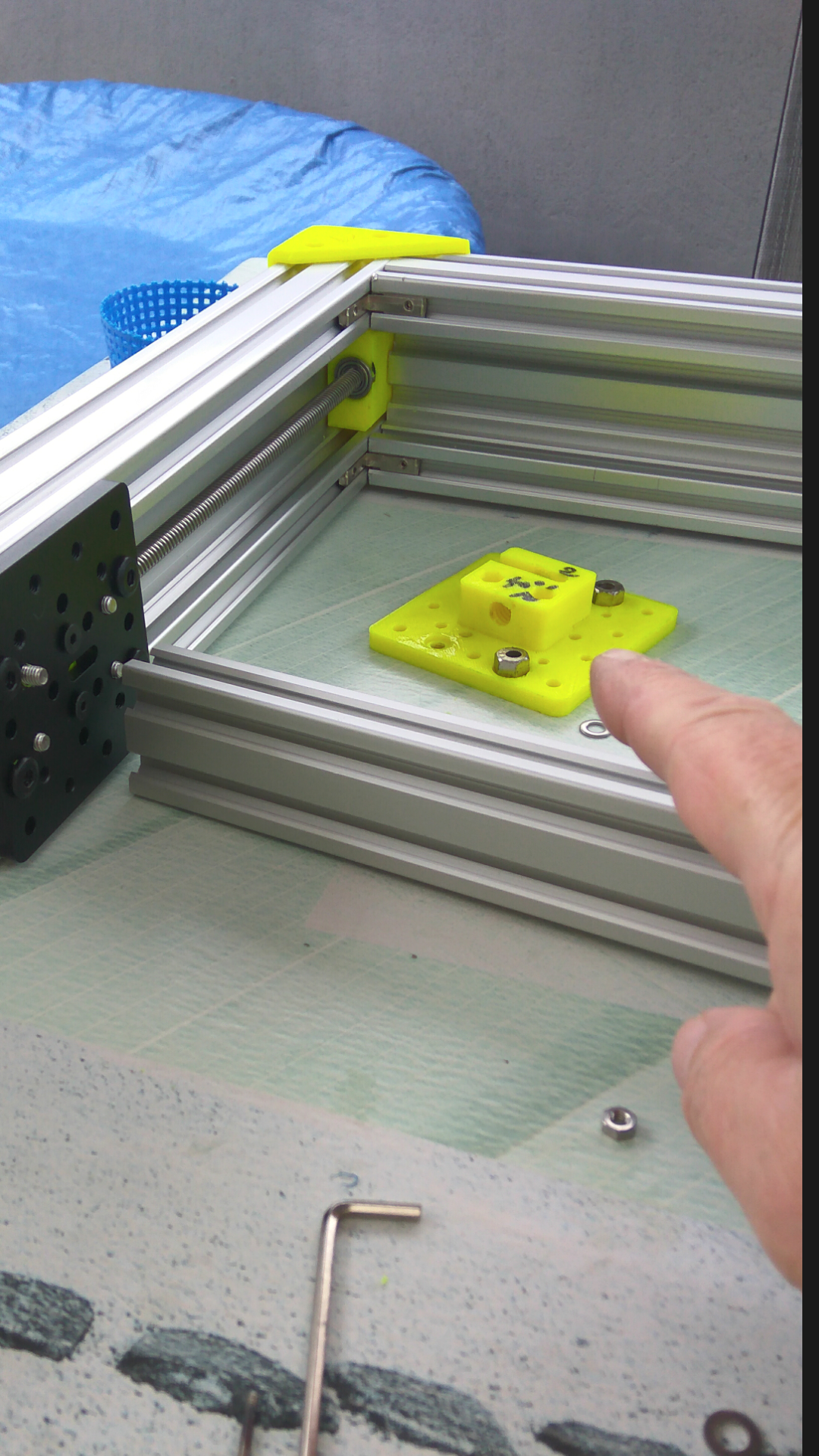

Bonjour à tous, voilà après une bonne nuit, ma décision est prise, je coupe !!!
On verra bien 😘

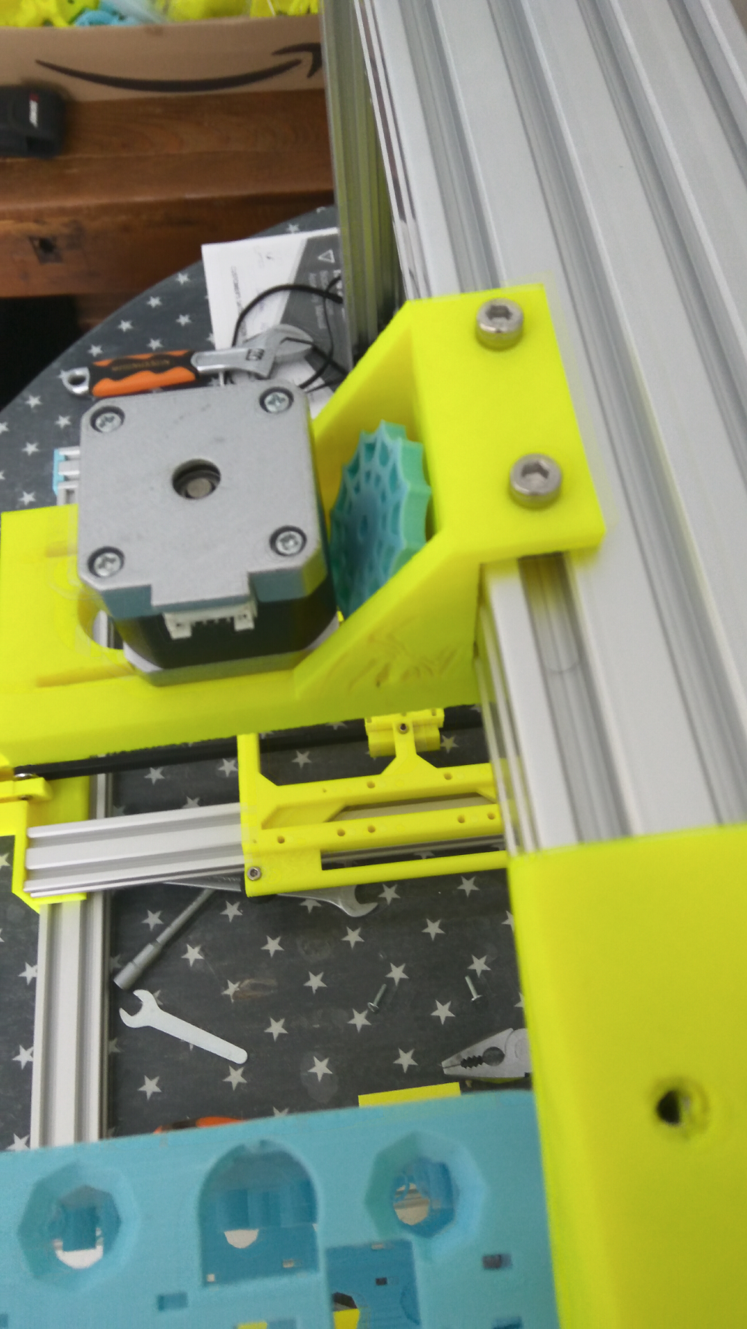

Mes boutons de réglage de BED
  • J'aime 2
Ces boutons de réglage m'ont donnés une idée, je vais me faire un réglage courroie aussi ici, qui va pousser le moteur 😉
J'ai carrément de la marge pour le faire, l'espace ici ne sert à rien !!
