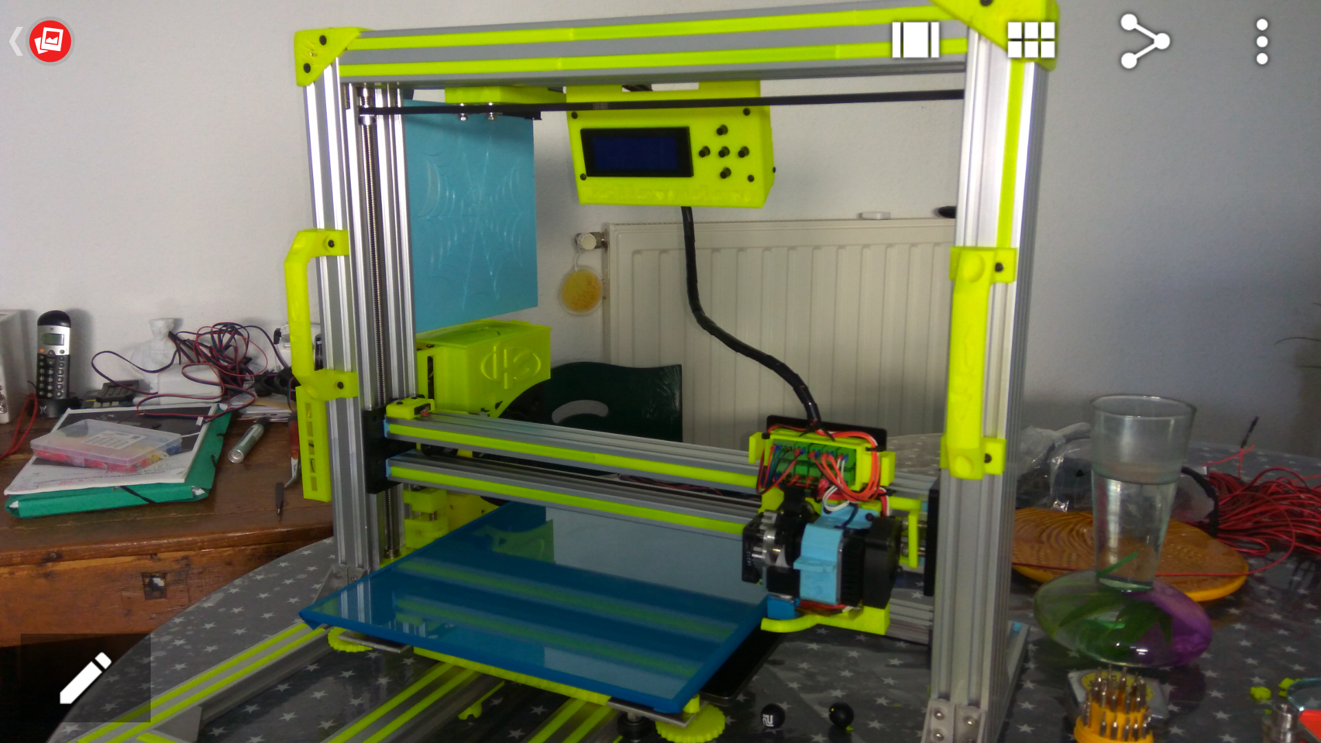

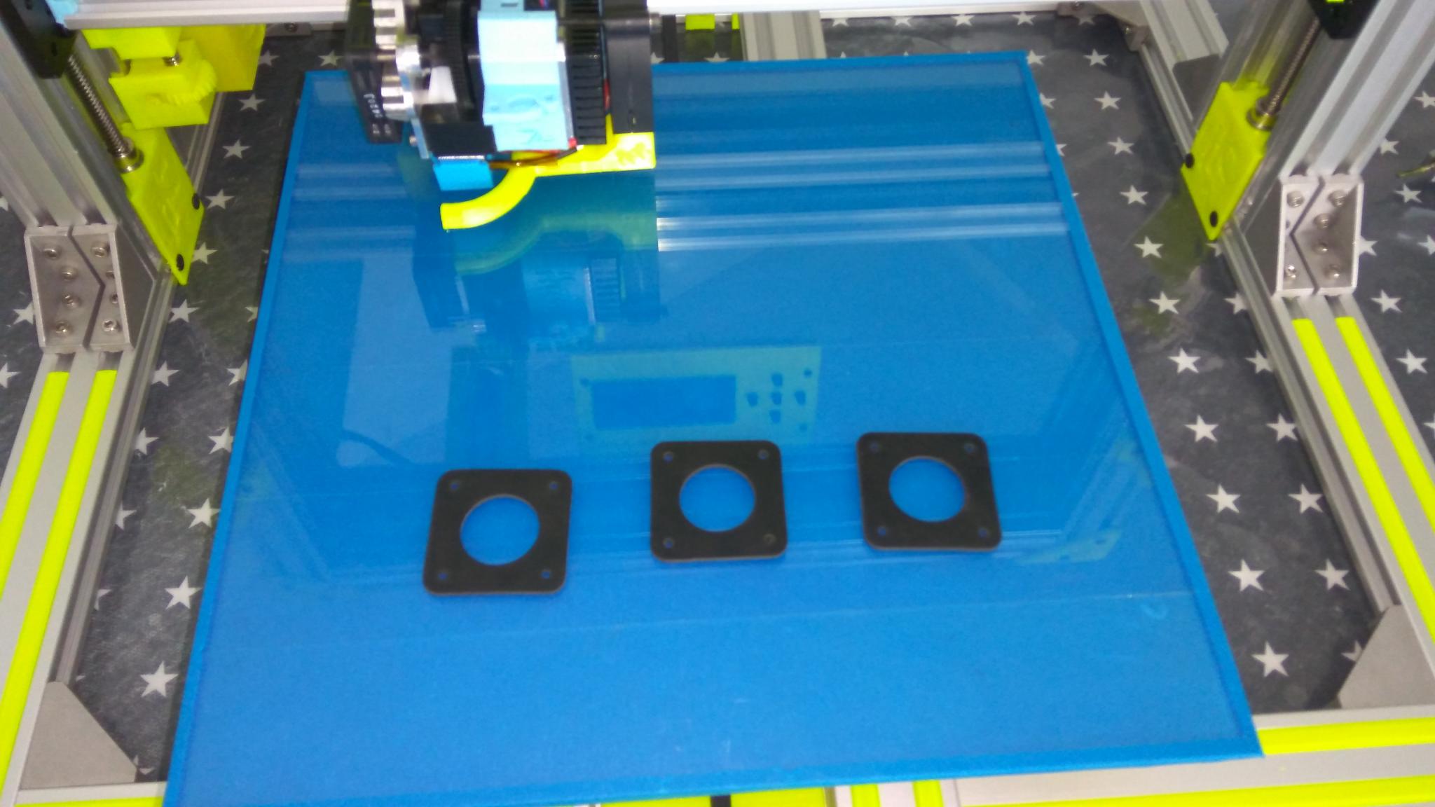

papa50 Posté(e) Aout 28, 2018 Auteur Posté(e) Aout 28, 2018 Cette après-midi, installation des silents blocs Merci @mikebzh44 2
Jean-Claude Garnier Posté(e) Aout 28, 2018 Posté(e) Aout 28, 2018 (modifié) Hello bonjour (du fin fond du Quatre-Trois) Toujours dans les questions qui énervent : A quoi elles servent, les poignées ?????? (sinon je vois avec plaisir que tu as imprimé MES cache-rainures... ça rend bien ! ) Modifié (le) Aout 28, 2018 par Jean-Claude Garnier
Maeke Posté(e) Aout 28, 2018 Posté(e) Aout 28, 2018 il y a 7 minutes, Jean-Claude Garnier a dit : Toujours dans les questions qui énervent : A quoi elles servent, les poignées ?????? Ce n'est qu'une supposition, mais je dirais à occuper les coupeurs de cheveux en 4. 1 1
Jean-Claude Garnier Posté(e) Aout 28, 2018 Posté(e) Aout 28, 2018 C'est aussi ce qu'il me semblait Alors c'est réussi ! 1
Jean-Claude Garnier Posté(e) Aout 28, 2018 Posté(e) Aout 28, 2018 il y a 9 minutes, Janpolanton a dit : .. /.. Les poignées servent à la veuve... Excellentissime....
mikebzh44 Posté(e) Aout 28, 2018 Posté(e) Aout 28, 2018 Ils sont en flexible tes silent bloc? Sinon, ils vont pas servir à grand chose. Envoyé de mon Redmi Note 4 en utilisant Tapatalk 1
Baltringue Posté(e) Aout 28, 2018 Posté(e) Aout 28, 2018 Il y a 2 heures, papa50 a dit : Mon capot réglage BED, qui me sert en même temps, comme butée Sur cet angle c'est plus droit donc c'était bien la photo, autant pour moi vivement qu'elle imprime un truc celle là !
Janpolanton Posté(e) Aout 28, 2018 Posté(e) Aout 28, 2018 il y a 31 minutes, Jean-Claude Garnier a dit : Excellentissime.... Je parlais de champagne, bien entendu! 1 2
papa50 Posté(e) Aout 28, 2018 Auteur Posté(e) Aout 28, 2018 il y a 24 minutes, mikebzh44 a dit : Ils sont en flexible tes silent bloc? Sinon, ils vont pas servir à grand chose. Envoyé de mon Redmi Note 4 en utilisant Tapatalk En flexible? Ils sont en caoutchouc hyper dur, c'est pas bon ?
Maeke Posté(e) Aout 28, 2018 Posté(e) Aout 28, 2018 il y a 1 minute, papa50 a dit : En flexible? Ils sont en caoutchouc hyper dur, c'est pas bon ? il vaut mieux qu'ils soient le plus flexibles possible, pour servir plus ou moins de coussin. 1
mikebzh44 Posté(e) Aout 28, 2018 Posté(e) Aout 28, 2018 +1 avec@maeke, plus c'est sur, plus ça transmet les vibrations. Envoyé de mon Redmi Note 4 en utilisant Tapatalk 1
Maeke Posté(e) Aout 28, 2018 Posté(e) Aout 28, 2018 il y a 14 minutes, mikebzh44 a dit : +1 avec@maeke, plus c'est sur, plus ça transmet les vibrations. Envoyé de mon Redmi Note 4 en utilisant Tapatalk J'imagine que tu voulais dire "plus c'est dur" et que le correcteur orthographique en a décidé autrement. 2

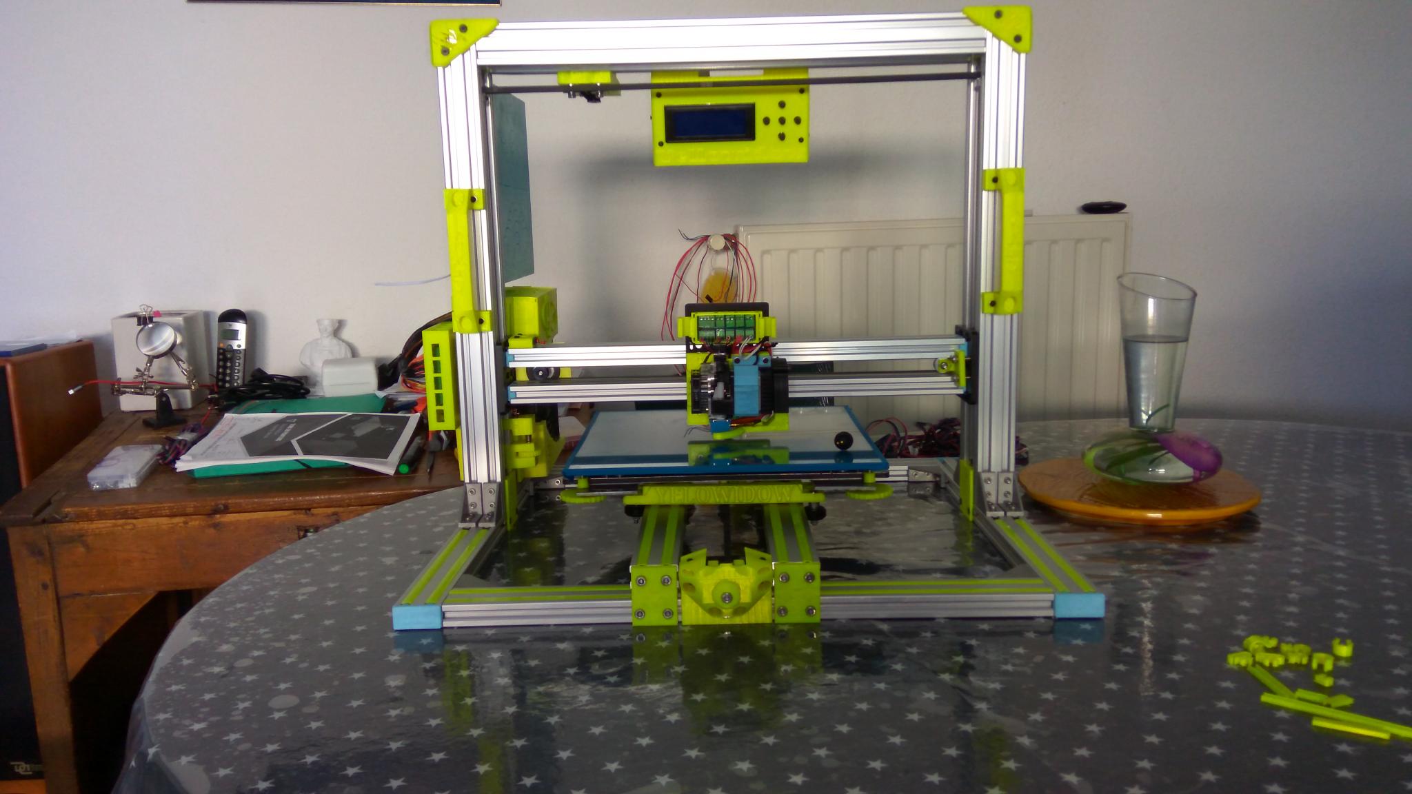

papa50 Posté(e) Aout 28, 2018 Auteur Posté(e) Aout 28, 2018 (modifié) Voilà, je pense avoir terminé une grande partie de mes finitions, mécanique !! Soudures/connections m'attendent.. Ce qui me chagrine le plus, c'est que je vais la laisser seule, demain !! Je reprends le boulot Je suis sur que le fiston va être ravi d'avoir du temps Bonne soirée à vous Papa Ps : J'ai pas enviiiiiieeeeee !!! Modifié (le) Aout 28, 2018 par papa50 1 1 2

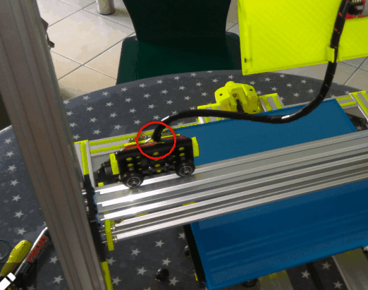

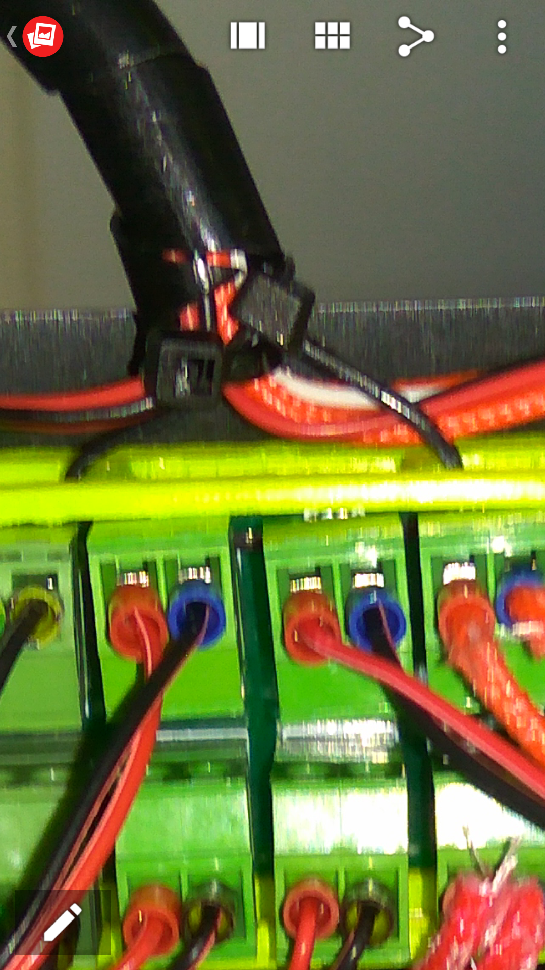

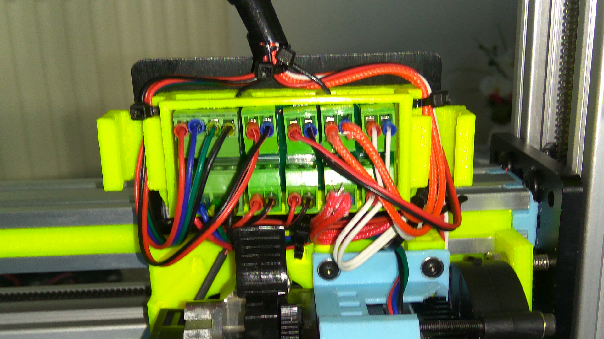

papa50 Posté(e) Aout 29, 2018 Auteur Posté(e) Aout 29, 2018 Salut les gens !!! Le cablage à commencé !! Il n'y a aucun tirage sur les câbles grâce au croisement des colliers juste avant la gaine... 3
dedefr Posté(e) Aout 29, 2018 Posté(e) Aout 29, 2018 Super ce cablage, très compact, mais, il ne risque pas d'y avoir de la tosion à cet endroity avec les aller / retour du chariot de l'extrudeur ?
papa50 Posté(e) Aout 29, 2018 Auteur Posté(e) Aout 29, 2018 il y a 17 minutes, dedefr a dit : Super ce cablage, très compact, mais, il ne risque pas d'y avoir de la tosion à cet endroity avec les aller / retour du chariot de l'extrudeur ? Salut tonton dede !! Merci pour ton analyse, pertinente, Mais regarde sur le zoom de devant, croisement des colliers, et fixé sur le support de multiconnecteurs Impossible !! Et il y a du mou !!!
dedefr Posté(e) Aout 29, 2018 Posté(e) Aout 29, 2018 justement, ce "mou" est-il suffisant ? à surveiller en tout cas. . . . 1
papa50 Posté(e) Aout 29, 2018 Auteur Posté(e) Aout 29, 2018 Oui il y a ce qu'il faut garantie papa Si par malheur ça tire ce qui est impossible, ce sont les collier et les attaches de mon support, multiconnecteurs, qui vont ramasser, Merci pour ta surveillance, et conseils 3

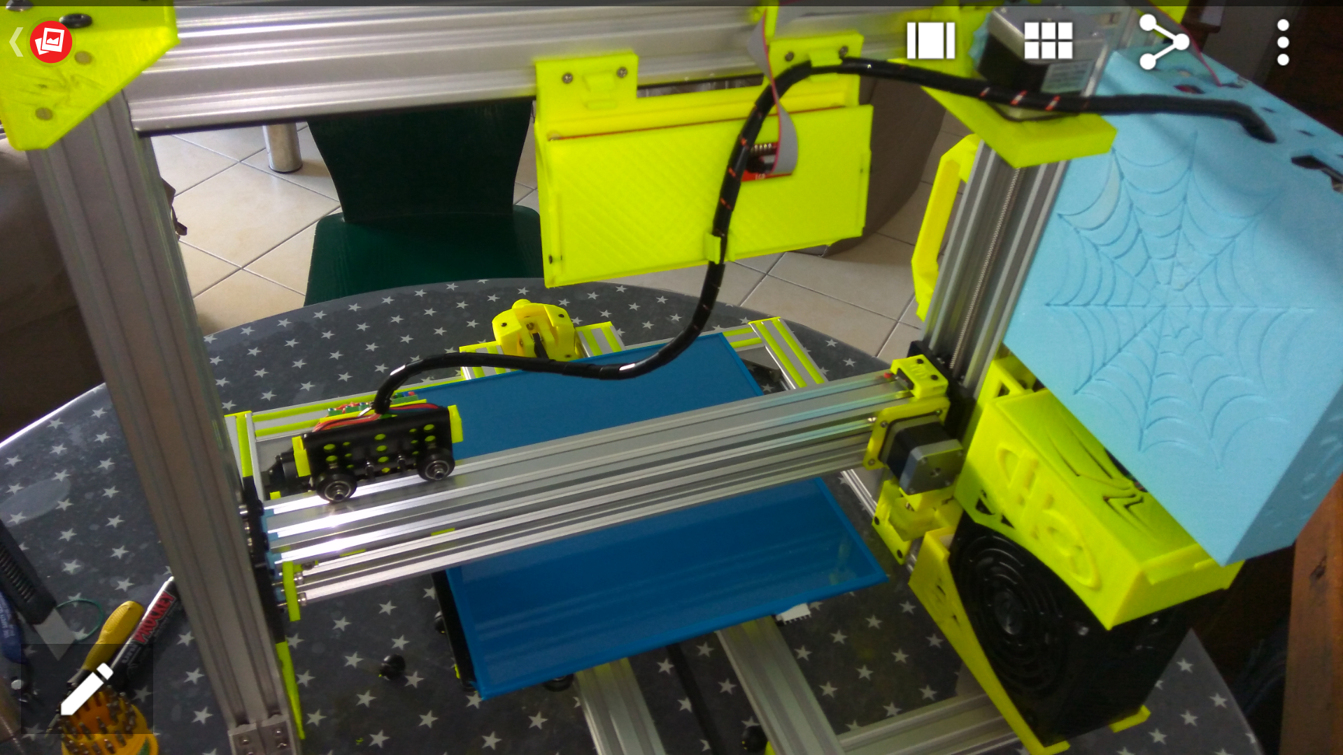

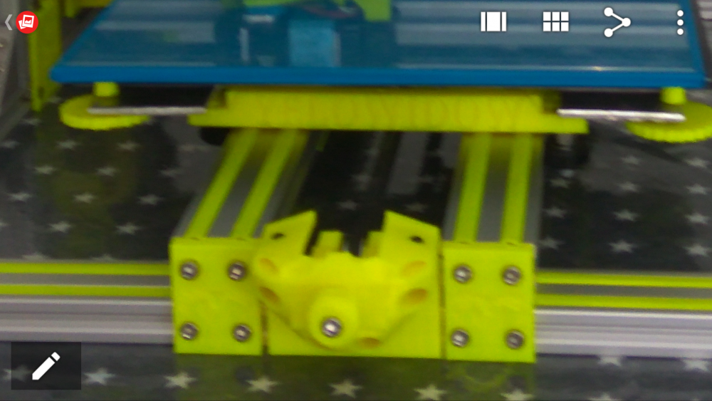

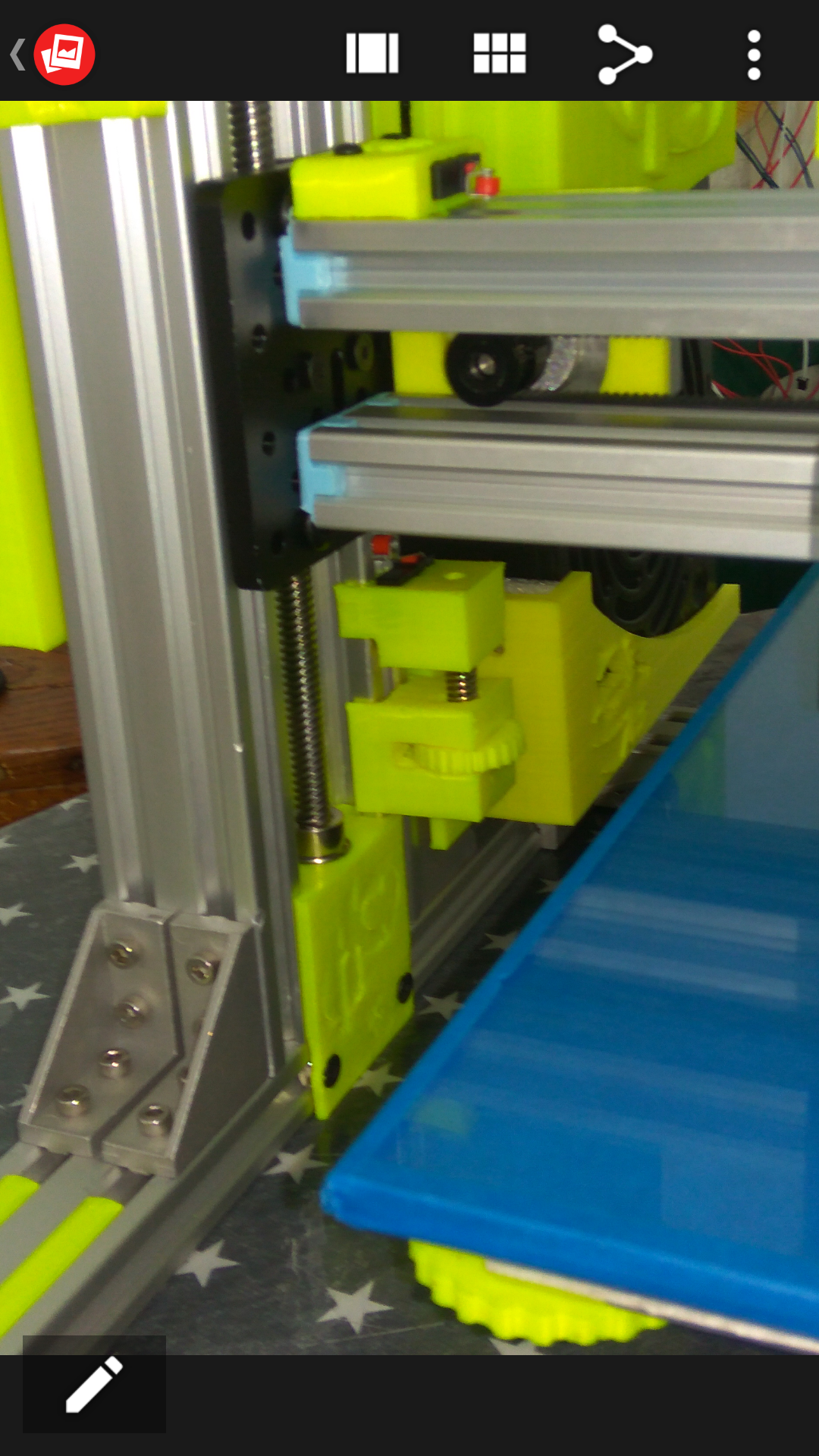

Andréa Posté(e) Aout 30, 2018 Posté(e) Aout 30, 2018 Superbe projet, mais je trouve un peu dommage d'avoir la courroie de synchronisation des Z juste au dessus de pupitre et surtout le faite quelle ne soit pas caréné.
veeger Posté(e) Aout 30, 2018 Posté(e) Aout 30, 2018 pas que pour la synchro c est la courroie du z tout court. bonne journée a tous 1
Maeke Posté(e) Aout 30, 2018 Posté(e) Aout 30, 2018 Il y a 2 heures, Andréa a dit : Superbe projet, mais je trouve un peu dommage d'avoir la courroie de synchronisation des Z juste au dessus de pupitre et surtout le faite quelle ne soit pas caréné. C'est pas une courroie de synchro, il n'y a qu'un seul moteur Z, la courroie transmet le mouvement aux deux axes Z. 1
