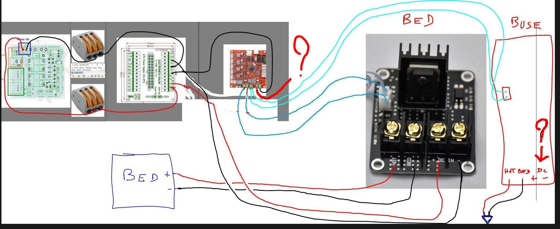

@papa50 sur la Carte Mère de l'anet tu as branché la sorti du hotbed sur ta carte "diviseur atx" tu aurais du branché la sortie hotbed sur un MOSFET externe
Modifié (le) par Andréa
ajout schema
Il y a 22 heures, Janpolanton a dit :
Nan!
Je suis juste sévère...
@papa50
Ne te prends pas le choux avec les -, il n'y en a pas besoin, je te l'ai écrit en gros caractères rouges ce matin (voilà où ça mène d'utiliser une alimentation ATX...)
GND  pour GRounD (terre mais mauvais terme en fait, le GND n'est pas nécessairement relié à la terre et il vaudrait mieux dire "Masse") et COM pour COMmon (commun), c'est chou vert et vert chou dans le cas de l'impression 3D.
Donc, dans ton cas tout ce qui est COM ou GND doivent être reliés ensemble par du fil noir de préférence. On va dire que c'est la masse commune.
oui bien-sur(tu n'as pas du voir ma boite carte mère) c'est prévu ce  sera fait mais je ne veux pas m'enbrouiller 😉
ben oui, mais tu avais quand même branché le connecteur destiné au plateau directement à la partie alim, tu veux fumer la carte?
stp peux me rectifier mon schema 😉

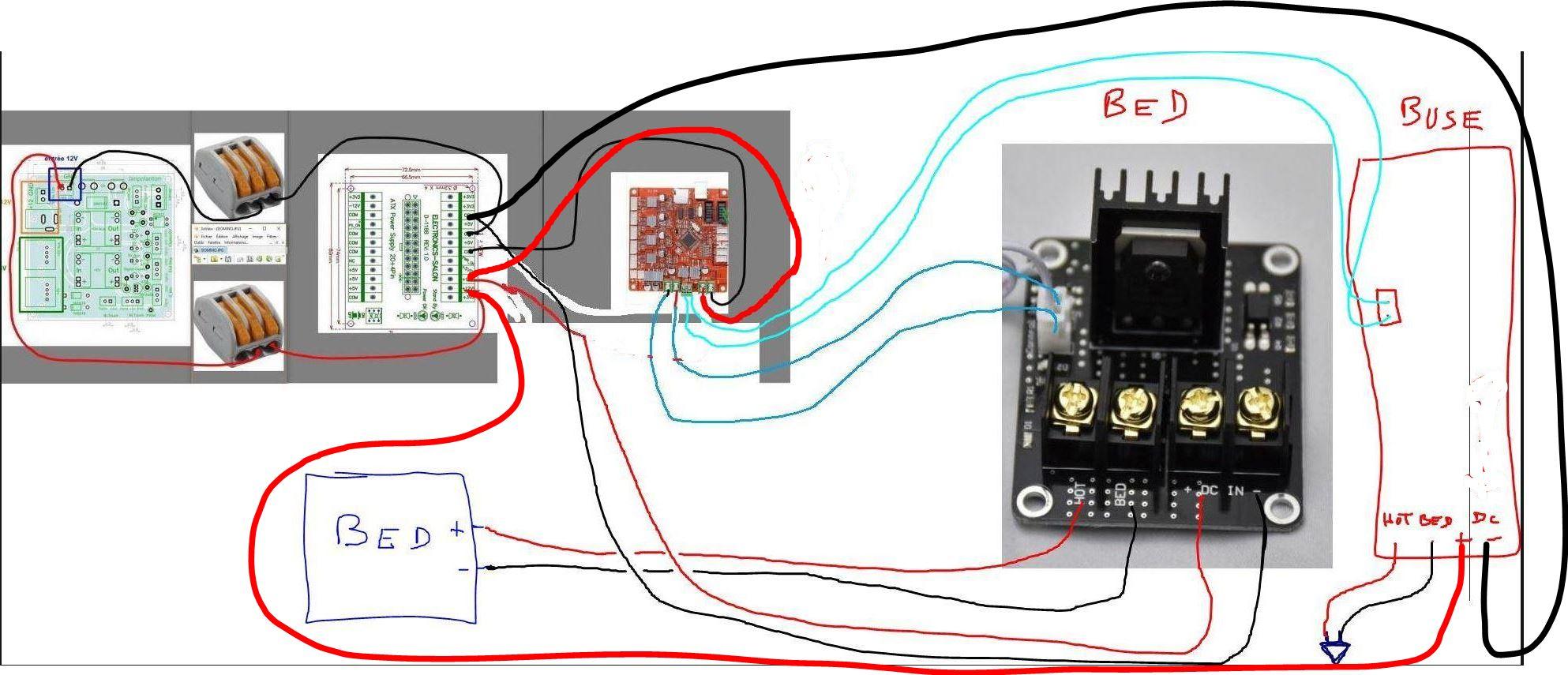

voila la suite DU SCHEMA   @Andréa
que j'ai du saboté d'ailleurs !!!!
quand je vous dit que je n'aime pas l’électricité , vous le savez maintenant , je sui un vrai conna...,une quiche une brelle ,
je fais comment pour alimenter mon deuxième mosfet (extrudeur)
pas taper , pas taper 😥

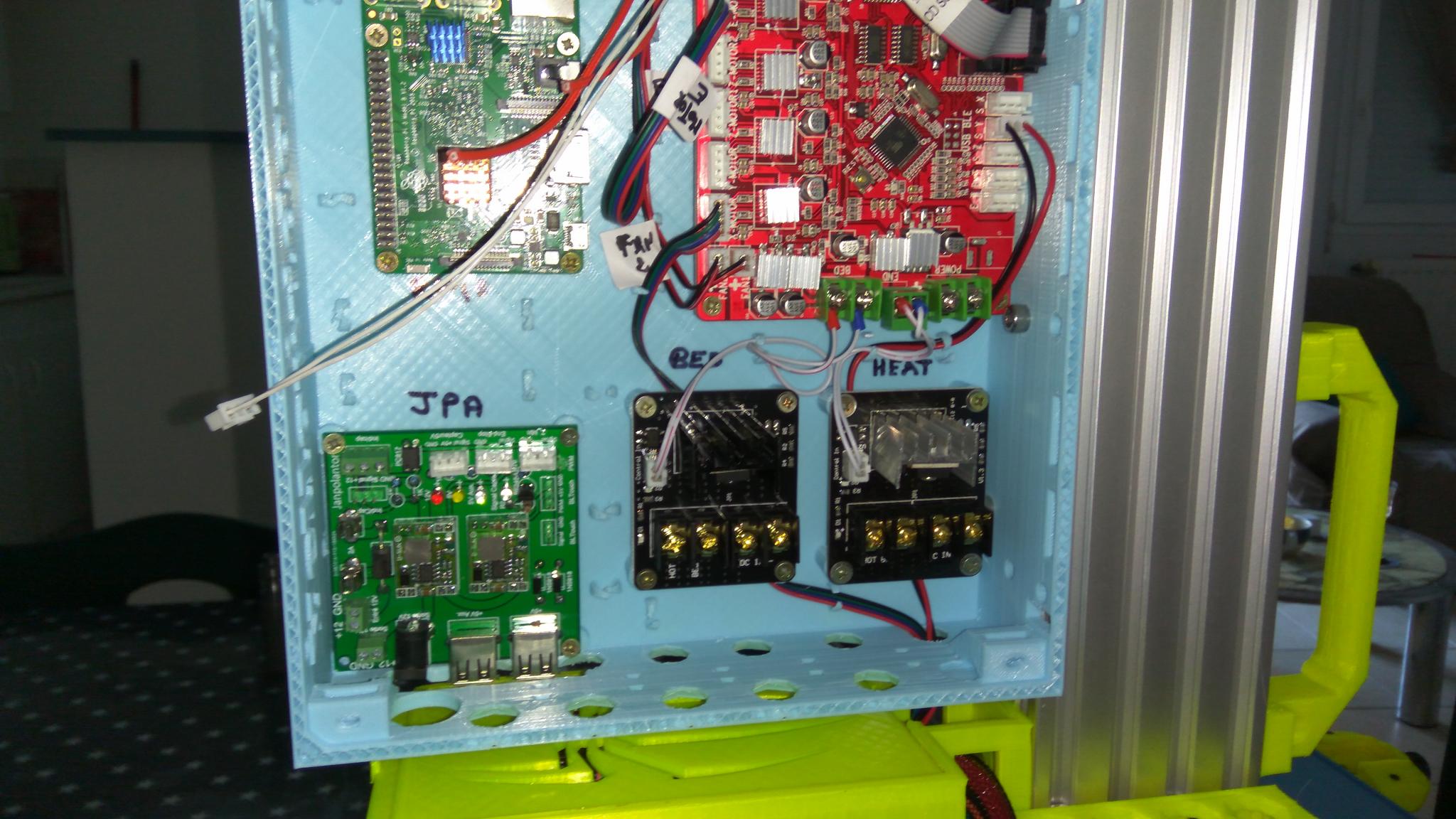

Tu as la réponse sur le schéma, pour le module MOSFET du HE, tu branches l'alimentation DC comme pour le module HB, le 12V sur le +DC IN et le GND sur le -DC IN (en partant de l'alim ATX)
merci JPA 😉
L'électricité je n'aime pas !!!!!😪😪? ET CA NE RENTRE PAS !!!!!!
comme ca ?
il y a 1 minute, Janpolanton a dit :
oui
YESSSSSS !!!!!! Merciiiiiii................😀
