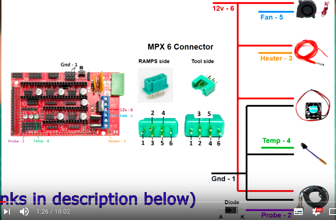

Oui papi, toutes les connections internes sont effectuées, reste maintenant le schéma de @Andréa, validé par @Maekeet@Maekeet, @Janpolanton,

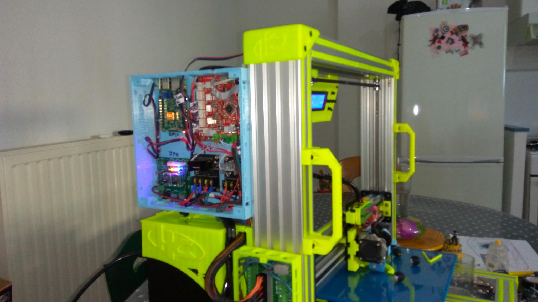

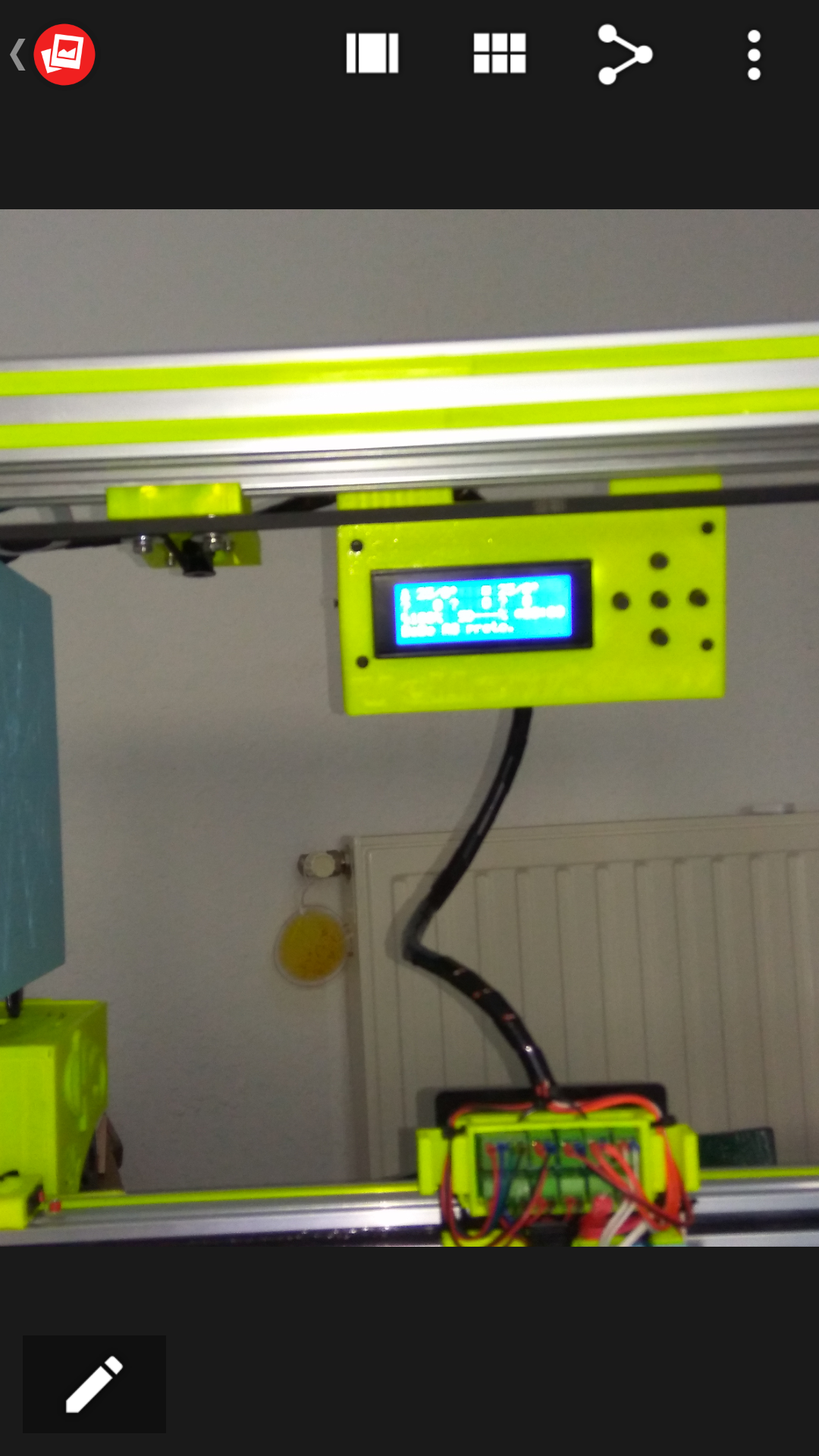

Voilà comment elle sera, au niveau gaines, tout est presque caché sauf la gaine multiconnecteurs /écran central, bien sûr !!!
que c'est bôôôôôôôô 😍😍

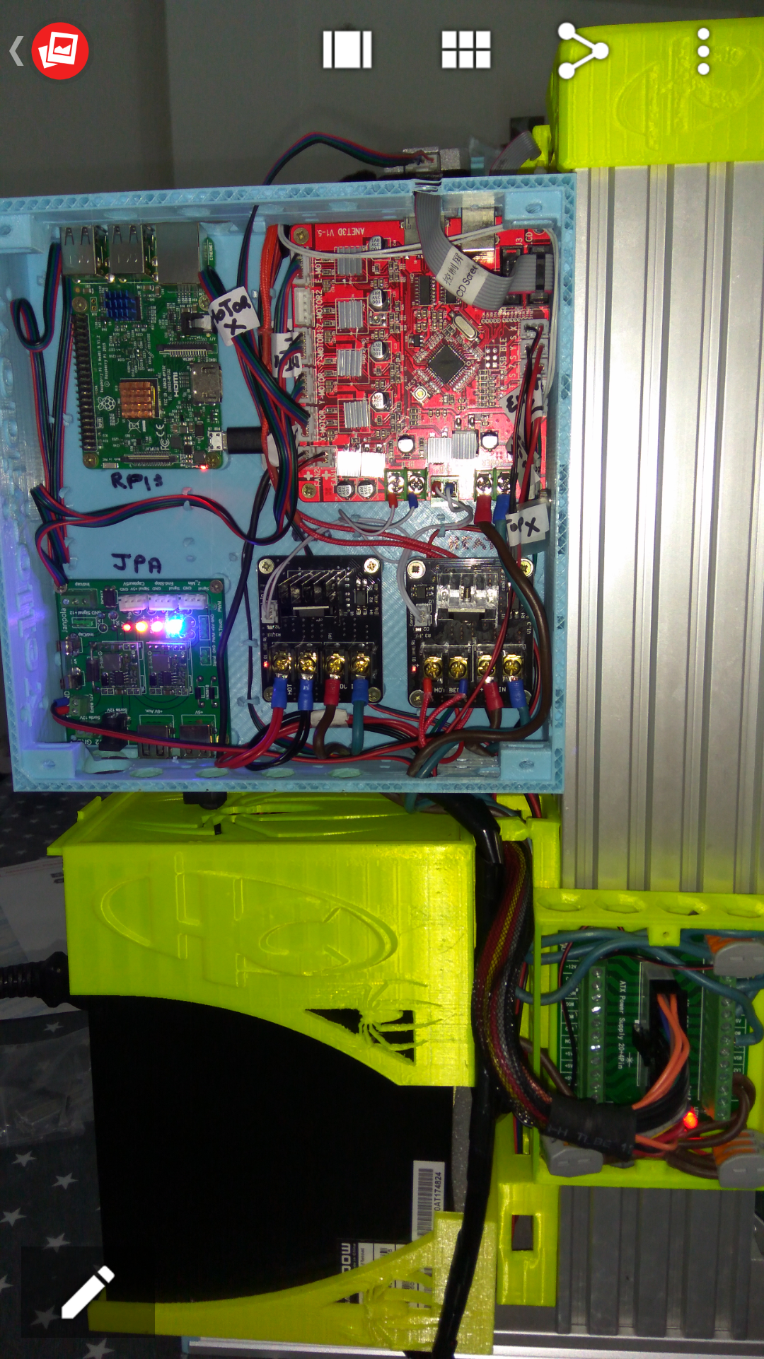

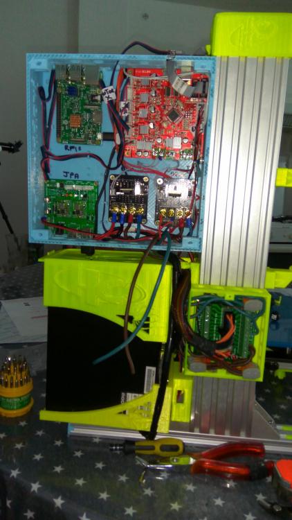

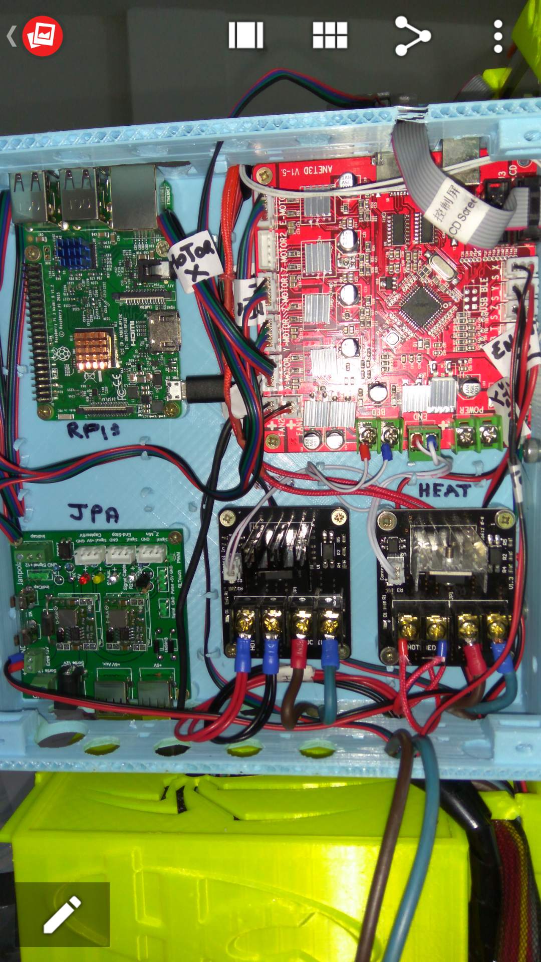

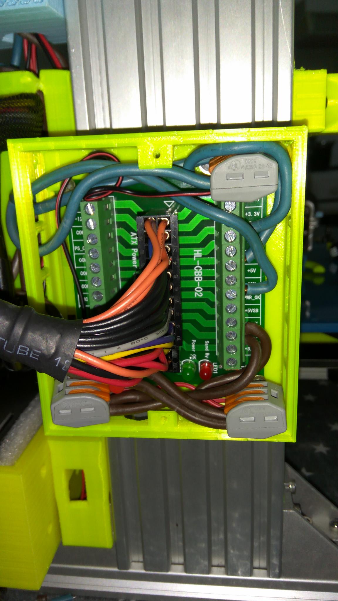

Bon ben voilà, l'instant de vérité approche à grands fils
Il m'en reste deux, pouvez vous me dire où ? 😂😂😂
Il est 17h42
Pouvez vous voir un défaut avant la mise sur secteur !! J'ai besoin de vous 😘
Je vous le dit franchement j'ai un peu les boules !!
Modifié (le) par papa50
A première vue ça à l'air clean, l'alimentation de la CM sera le dernier branchement a faire ?
Attendons les avis des experts 😃
il y a 1 minute, Andréa a dit :
Merci Andréa, mais c'est trop tard, 😘
Voilà le résultat 😉
Bon bah on a plus qu'à travailler sur le firmware. ça tombe bien, les raids sont pas encore dispos pour les casuals sur wow bfa.

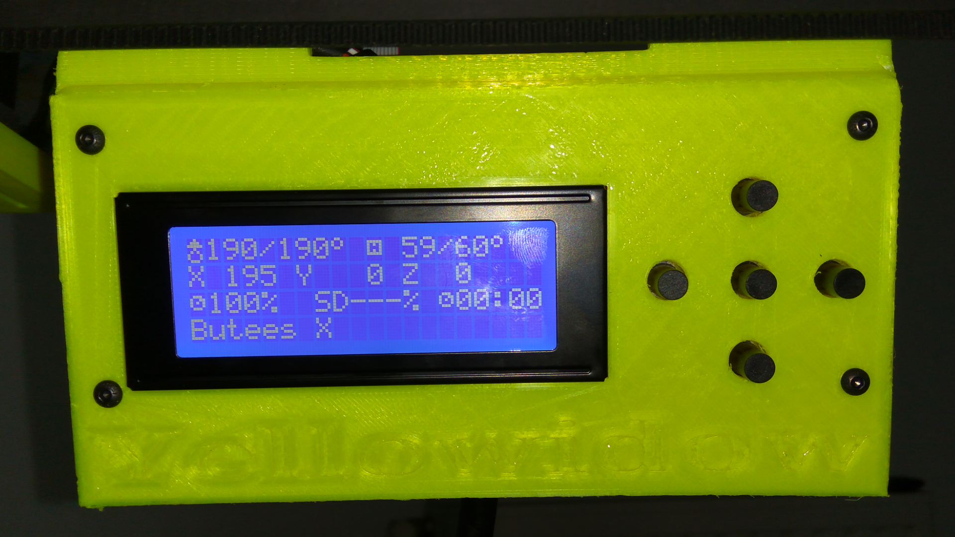

Bed et buse OK ! Ça sent le neuf 😉

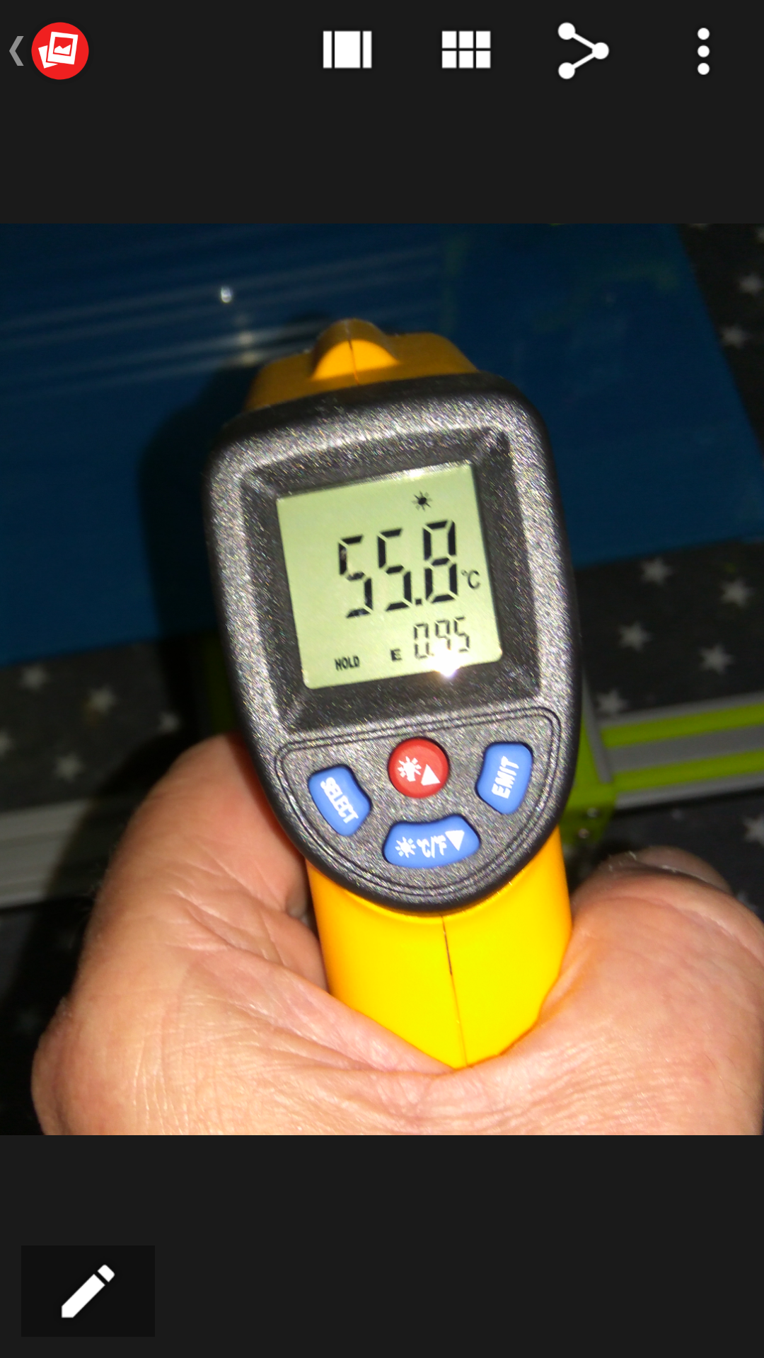

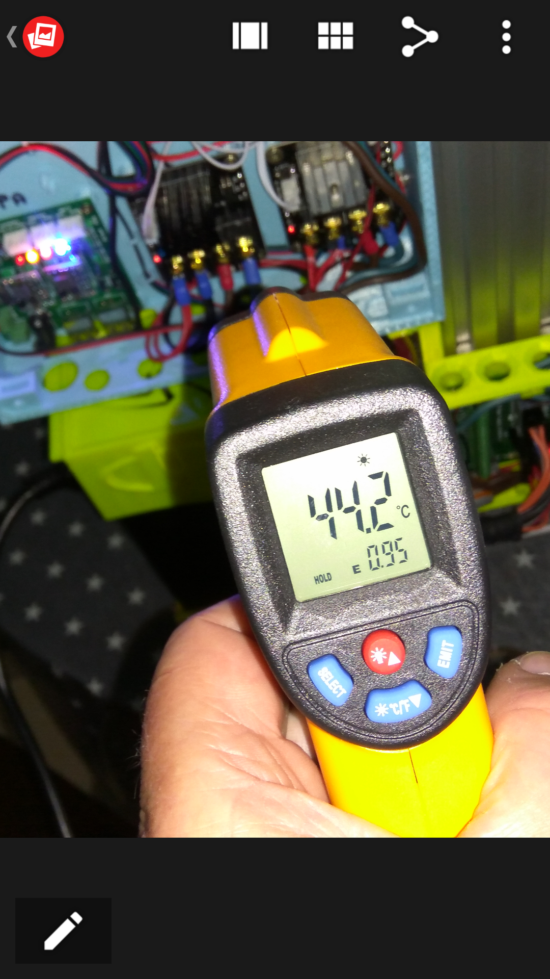

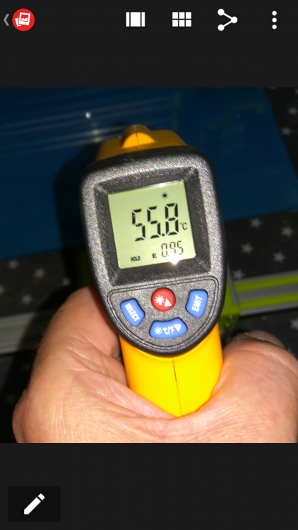

Test temperature
Photo 1 =bed
Photo 2 =radiateur mosfet bed ( ça craint!!! non ?)

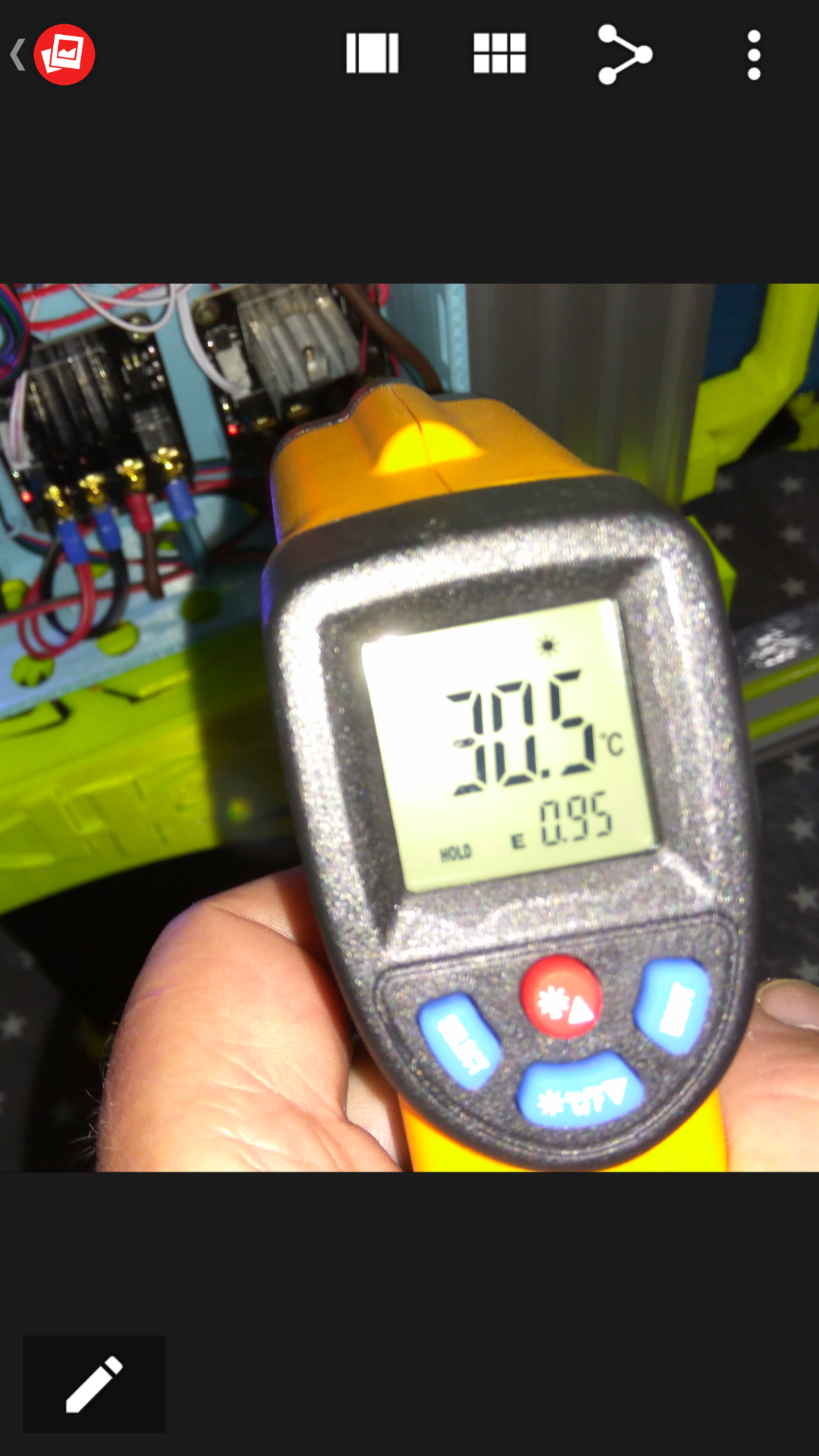

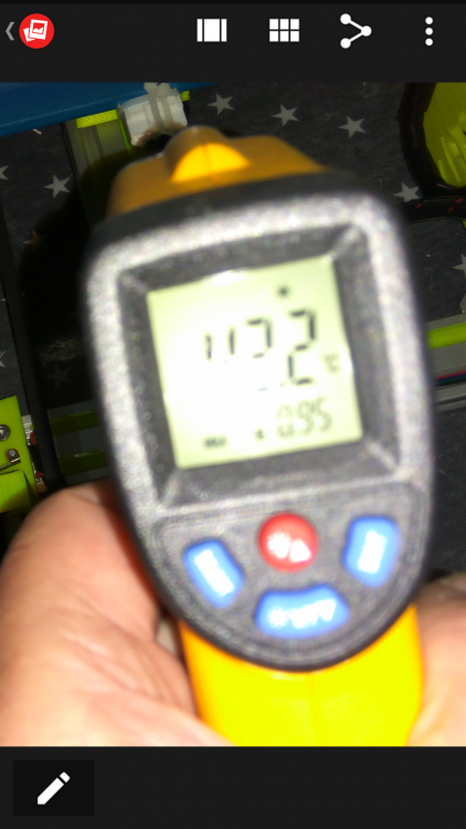

Suite :
Photo 3=radiateur mosfet heat
Photo 4=connecteur bed (42,2°)
C'est à ça que servent les radiateurs, à dissiper la chaleur. Si tu trouves ça trop chaud, prévois un ventilateur, mais ça ne me choque pas plus que ça.
il y a 14 minutes, Janpolanton a dit :
Ce qui est un peu plus inquiétant mais pas grave pour le moment, c'est la température du connecteur du bed.
A surveiller!
Oui, je laisse en préchauffage depuis le démarrage !!!
Actuellement 38°5( en pleine action) voyant du bed allumé
il y a 26 minutes, Maeke a dit :
As tu un câble doublé pour le bed?
Oui, il est doublé, et thermomoulé
il y a 4 minutes, papa50 a dit :
tant qu'il est bien moulé!
  • Haha 2

Je viens de faire un test de déplacement des 3 axes 😉
Ils sont tous les trois inversé !
Normal !! Sauf pour X ?
- X moteur comme Anet A8 c'est OK, mais va vers la droite pendant un Home ?
- Y moteur ( axe du moteur va vers la gauche aussi) Anet A8 vers la droite
- Z moteur ( axe moteur va vers le bas
Anet A8 va vers le haut

yo papa
ca se passe par la dans marlin pour les inversions que tu dois faire
// Invert the stepper direction. Change (or reverse the motor connector) if an axis goes the wrong way.
#define INVERT_X_DIR false
#define INVERT_Y_DIR false
#define INVERT_Z_DIR true
X_MIN_ENDSTOP_INVERTING = true
@maeke va te fignoler un marlin aux petits oignons j en suis sur.
a+ tard
Tu vas plus vite que la musique là @papa50 t'as encore un firmware de A8, mais ça fait parti des infos précieuses pour la création de ton nouveau firmware, il faudrait aussi que tu testes l'amplitude des mouvements, (si tu demandes un déplacement de 20mm de combien ça se déplace réellement).
