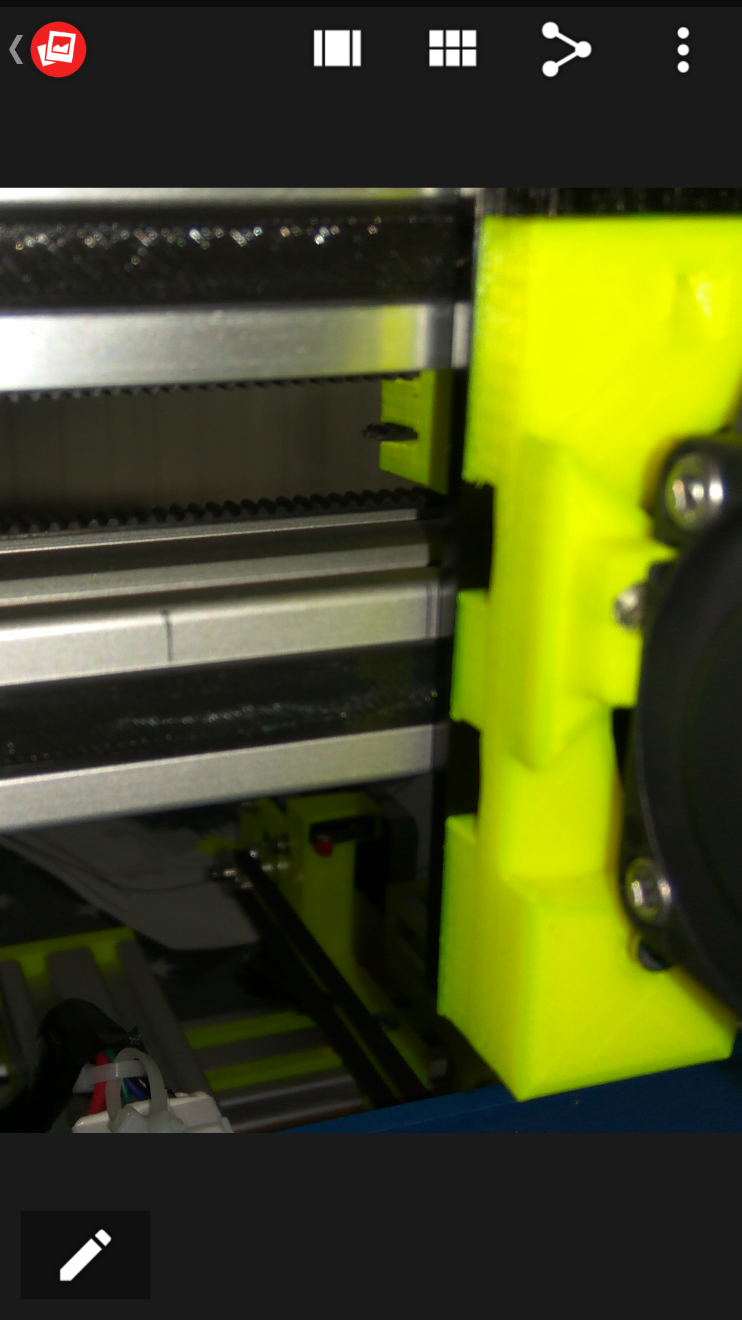

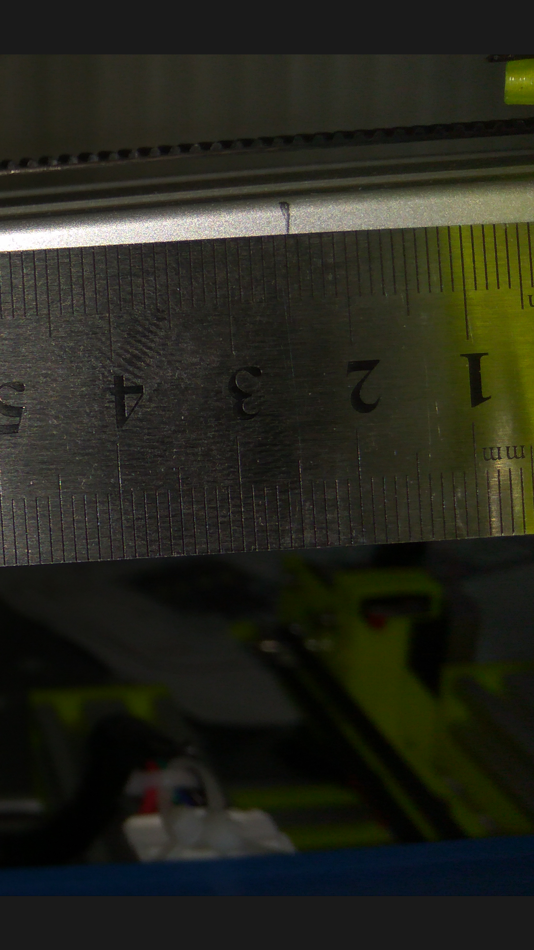

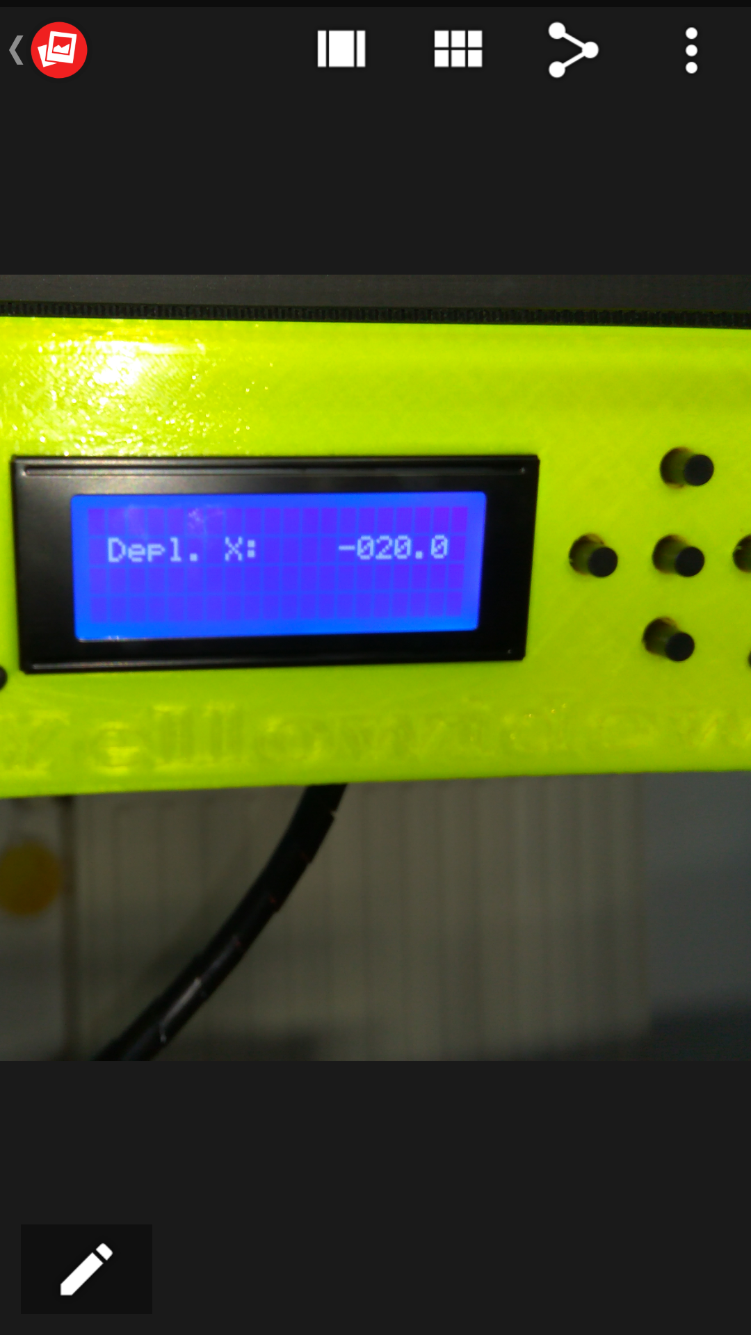

@Maeke fiston
Pour l'axe X
Déplacement vers la droite de 20mm
Mesure de 25mm réelle
Voir photos

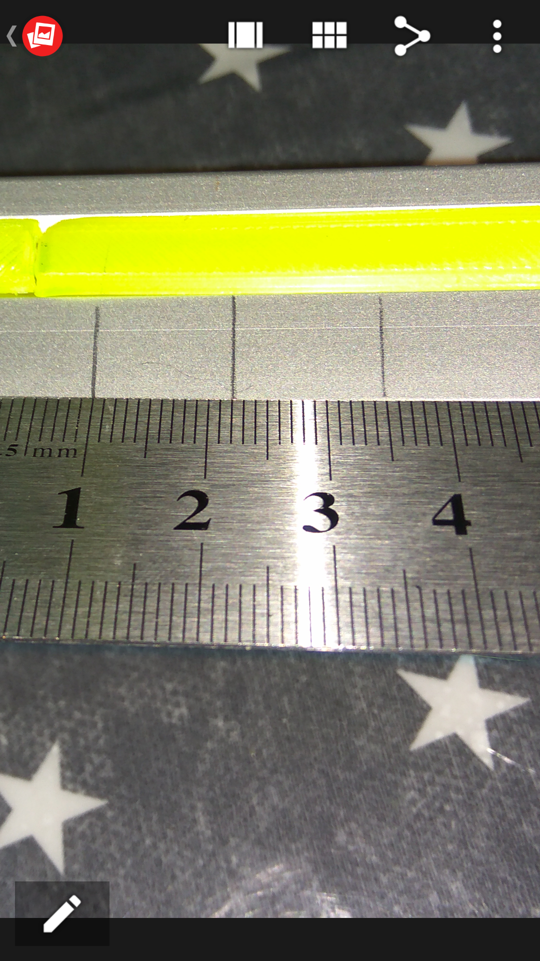

Pour l'axe Y
Déplacement demandé 20 mm
Déplacement réel 25 mm
Voir photo

Désolé je le faisais en direct je viens juste de rentrer 😉
Donc
déplacement X 20 mm = 25 mm
Déplacement Z 20 mm=20 mm
Déplacement Y 20 mm = 25mm
ok, on commence à avoir une base de travail pour le développement du firmware, je vais pouvoir commencer par les calculs des e-step.
Mais prépares toi à flasher le firmware plusieurs fois, on aura pas tout dès le départ.
Ne fais pas de test du titan aero tant que le firmware n'a pas de paramètres compatibles (le sens et l'e-step sont probablement complètement à côté de la plaque atm).

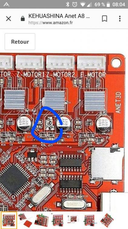

Il faut être un peu minutieux. Déjà, tu mesures la tension entre le GND et la partie métallique du potar (sans lancer les moteurs mais avec l'imprimante sous tension)
Tu devrais trouver 1.3V.
Ensuite tu coupes le jus et tu tournes un petit peu le curseur dans un sens (peu importe lequel) et de nouveau tu mesures  pour voir si ça a baissé ou augmenté afin de repérer les sens du curseur (augmentation ou diminution).
Et tu me donne les résultats...

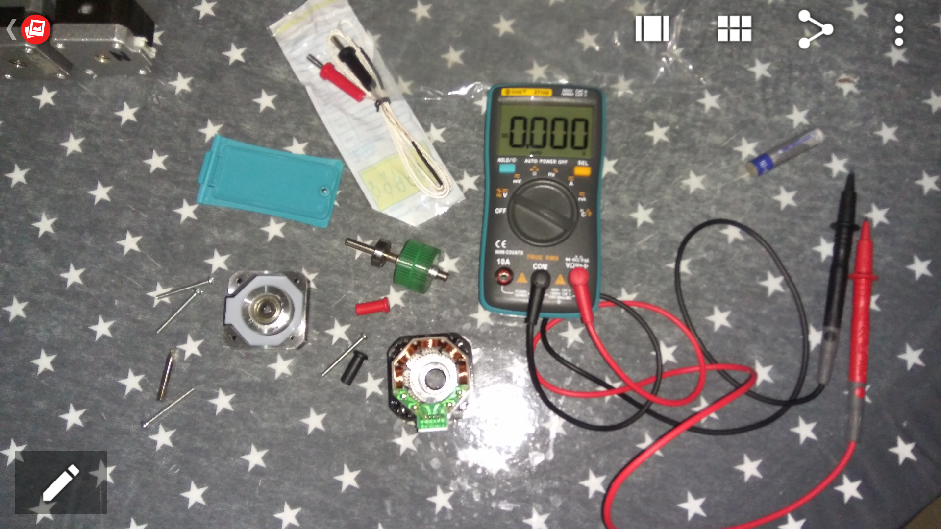

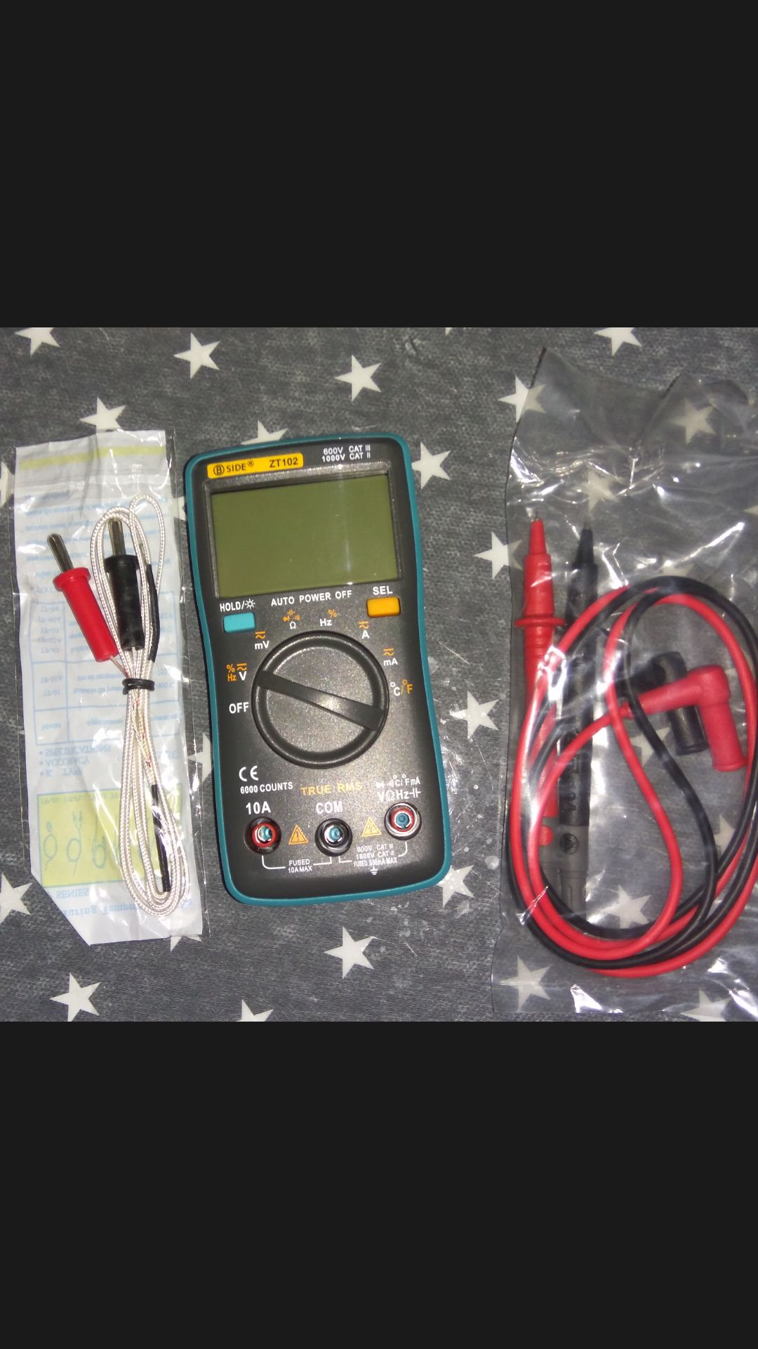

Merci JPA😉, Pour trouver ce "potar'
Il faut démonter le moteur ?
C'est ça ?
J'ai ça !! tout neuf, mais je ne sais pas m'en servir 😥
Modifié (le) par papa50
J'ai réussi à m'en servir yes !!!!!
@Janpolantonj'ai bien 13v
Bon je viens de démonter, un vieux nema17 qui forcé (BED anet A8)
C'est pas ça, donc,
c'est sur la carte mère, mais je vois pas de R30
