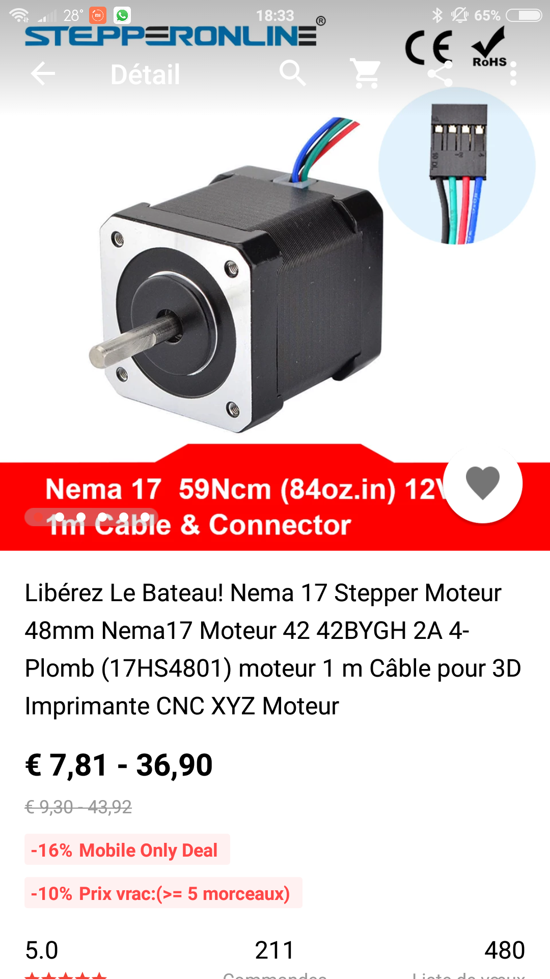

papa50 Posté(e) Septembre 9, 2018 Auteur Posté(e) Septembre 9, 2018 il y a 30 minutes, Janpolanton a dit : Bonjour, Les risques, tu nous les diras quand ce sera arrivé car à ma connaissance, c'est un grande première de ne pas utiliser de référence de tension externe. Je viens d'en commander une autre à l'instant, et un moteur 50nw+haut Concernant le 1er moteur je viens de faire un test pas assez puissant. Par contre l'autre plus petit en hauteur, c'est nickel, les montées sont nickel avec en plus l'écran + le câble et boîtier il monte tout, le seul défaut un peu plus bruyant /sourd

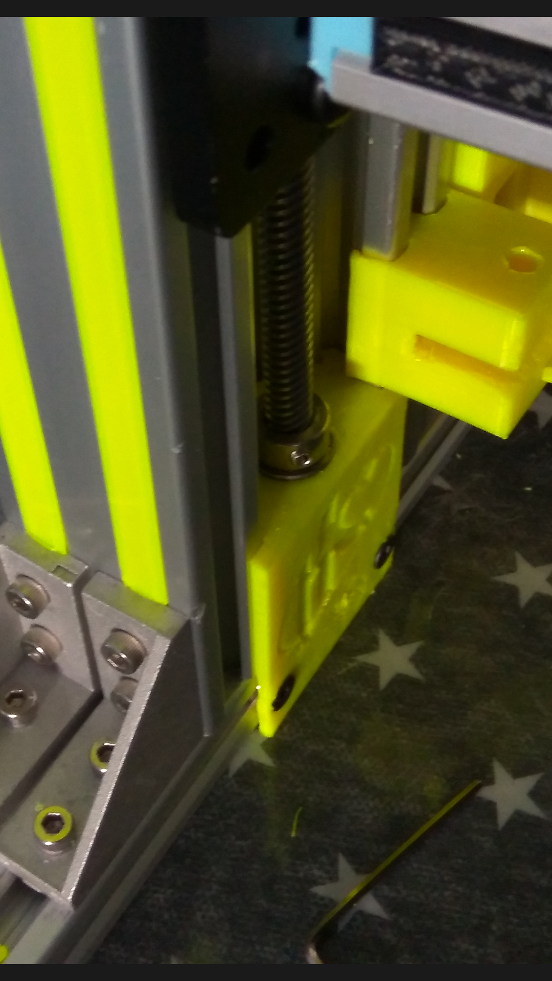

papa50 Posté(e) Septembre 10, 2018 Auteur Posté(e) Septembre 10, 2018 Voilà le moteur commandé,elle monte franchement nickel avec lcd en plus dessus, (340gr) avec le nouveau bien sur si il bon, elle devrait rigoler Elle coince dans la partie basse descente maintenant sur le plus près du bed!! (10 MM avant de toucher le bed) Je pense que cela vient de l'alignement verticale du T8 de gauche !! 2
