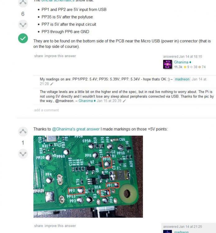

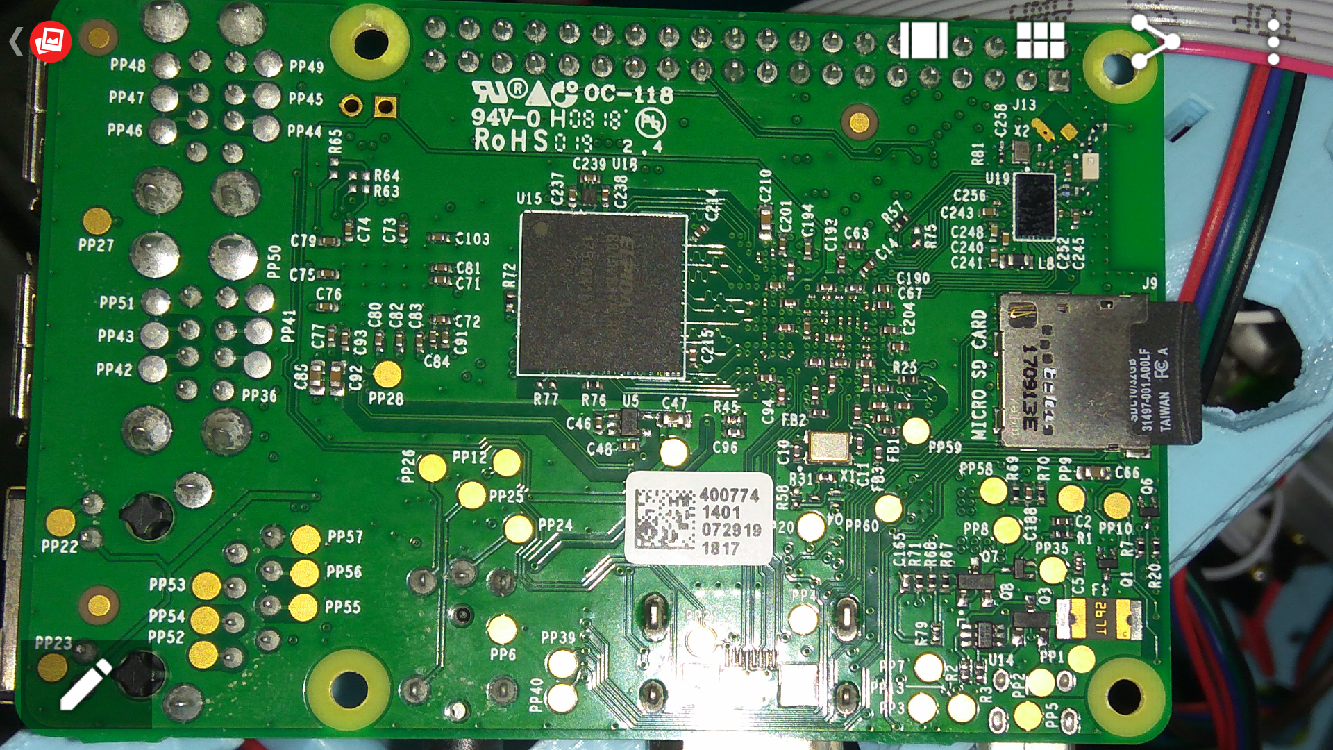

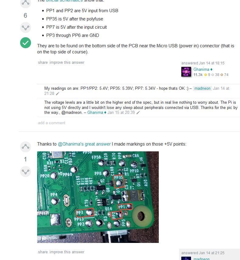

veeger Posté(e) Septembre 15, 2018 Partager Posté(e) Septembre 15, 2018 teste les fusibles sur le raspberry papa il y a des tutos pour verifier si le rasp est correctement alimenté 1 Lien vers le commentaire Partager sur d’autres sites More sharing options...
papa50 Posté(e) Septembre 15, 2018 Auteur Partager Posté(e) Septembre 15, 2018 Merci !!!!!! Deux pistes à explorer demain, yessss... Lien vers le commentaire Partager sur d’autres sites More sharing options...
Jean-Claude Garnier Posté(e) Septembre 15, 2018 Partager Posté(e) Septembre 15, 2018 Yess, y me semble que les Pi de dernière génération demandent un alim USB plus puissante que le banal adaptateur pour téléphone.... Lien vers le commentaire Partager sur d’autres sites More sharing options...
Maeke Posté(e) Septembre 15, 2018 Partager Posté(e) Septembre 15, 2018 (modifié) oui, 3A au lieu de 1.5 ou 2 il me semble. Mais avec la carte de @Janpolanton ça devrait passer. Modifié (le) Septembre 15, 2018 par Maeke Lien vers le commentaire Partager sur d’autres sites More sharing options...
Janpolanton Posté(e) Septembre 16, 2018 Partager Posté(e) Septembre 16, 2018 Bonjour à tous, C'est exact, mon module délivre aisément du 3 A sur les sorties USB 1 Lien vers le commentaire Partager sur d’autres sites More sharing options...
veeger Posté(e) Septembre 16, 2018 Partager Posté(e) Septembre 16, 2018 c est les polyfuses qui m interpellent. ont pris une claque peut etre lors d une chauffe et ne sont pas revenus a leur etat initial 1 Lien vers le commentaire Partager sur d’autres sites More sharing options...
papa50 Posté(e) Septembre 16, 2018 Auteur Partager Posté(e) Septembre 16, 2018 Il y a 1 heure, veeger a dit : c est les polyfuses qui m interpellent. ont pris une claque peut etre lors d une chauffe et ne sont pas revenus a leur etat initial J'ai rien compris, ça veut dire quoi ? Lien vers le commentaire Partager sur d’autres sites More sharing options...
dedefr Posté(e) Septembre 16, 2018 Partager Posté(e) Septembre 16, 2018 des "fusibles polis" ? 1 1 Lien vers le commentaire Partager sur d’autres sites More sharing options...
veeger Posté(e) Septembre 16, 2018 Partager Posté(e) Septembre 16, 2018 il y a une heure, papa50 a dit : J'ai rien compris, ça veut dire quoi ? c est des genres de fusibles automatiques papa. et apparemment il y en a sur le raspberry. 2 Lien vers le commentaire Partager sur d’autres sites More sharing options...
papa50 Posté(e) Septembre 16, 2018 Auteur Partager Posté(e) Septembre 16, 2018 (modifié) Il y a 22 heures, veeger a dit : teste les fusibles sur le raspberry papa il y a des tutos pour verifier si le rasp est correctement alimenté je viens de trouver pour la correspondance RPI3 PP1/PP2 Modifié (le) Septembre 16, 2018 par papa50 1 Lien vers le commentaire Partager sur d’autres sites More sharing options...
