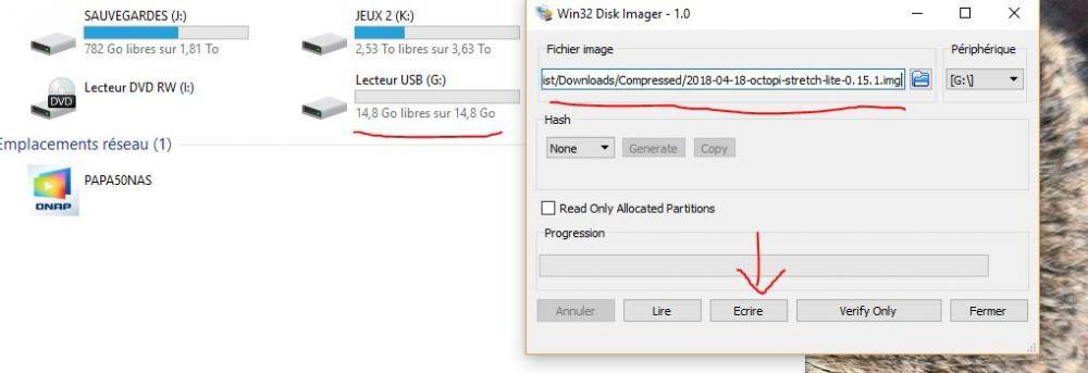

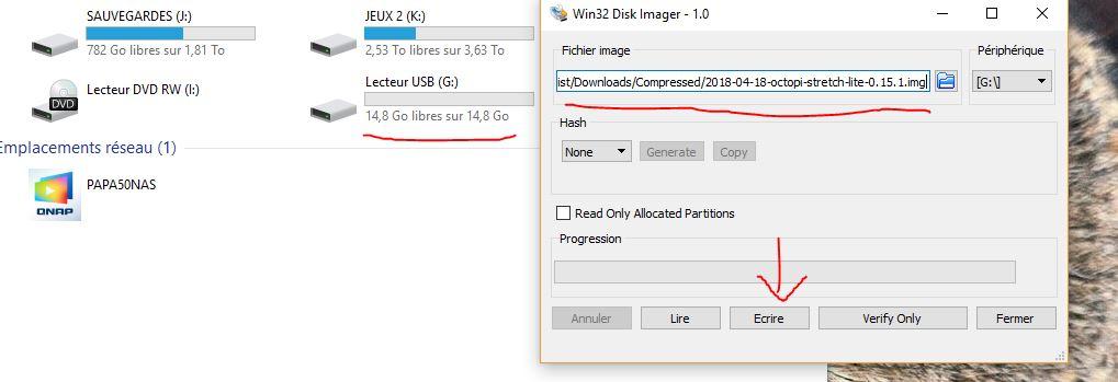

ben les 4 phases sont plus haut en capture ecran .
telecharger octopi
dezipper
inserer clé usb
ouvrir win32 disk manager lui montrer l image dezipée, la lettre du  usb et ecrire
demarrer pi
y a rien d autre a faire.
tu as pas a te poser de questions . win 32 te dira que "attention" tu t en fous tu confirmes
octoprint au demarrage fera un redimensionnement de s partitions a sa convenance
voila that's  all folks
Modifié (le) par veeger
Donc carte neuve sans formatage
pas forcément neuve, de toutes façons, l'image va virer tout ce qu'il y avait avant.
  • J'aime 2
rien de rien . win32 fera ce qu il faut pour finaliser correctement l ecriture

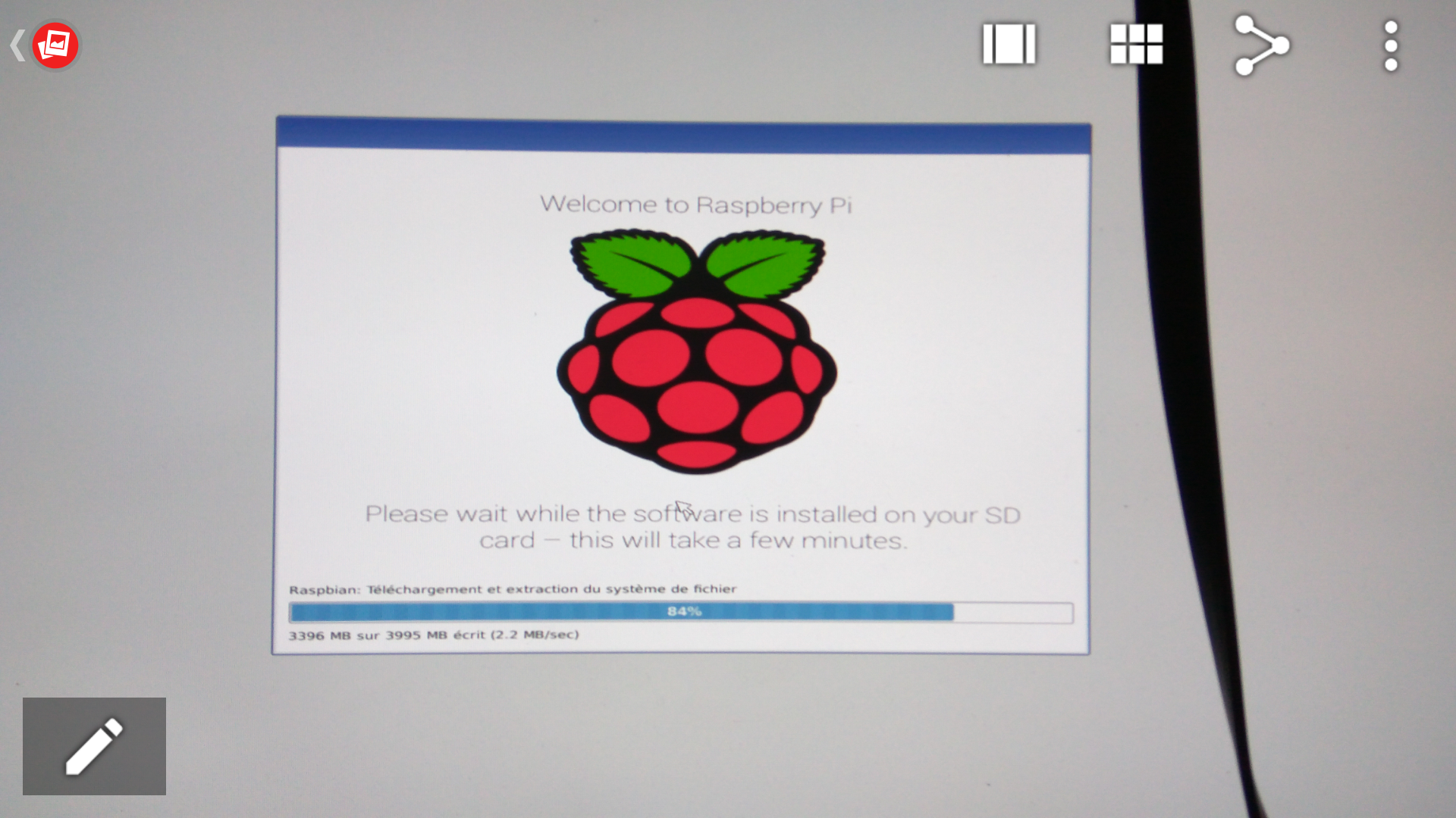

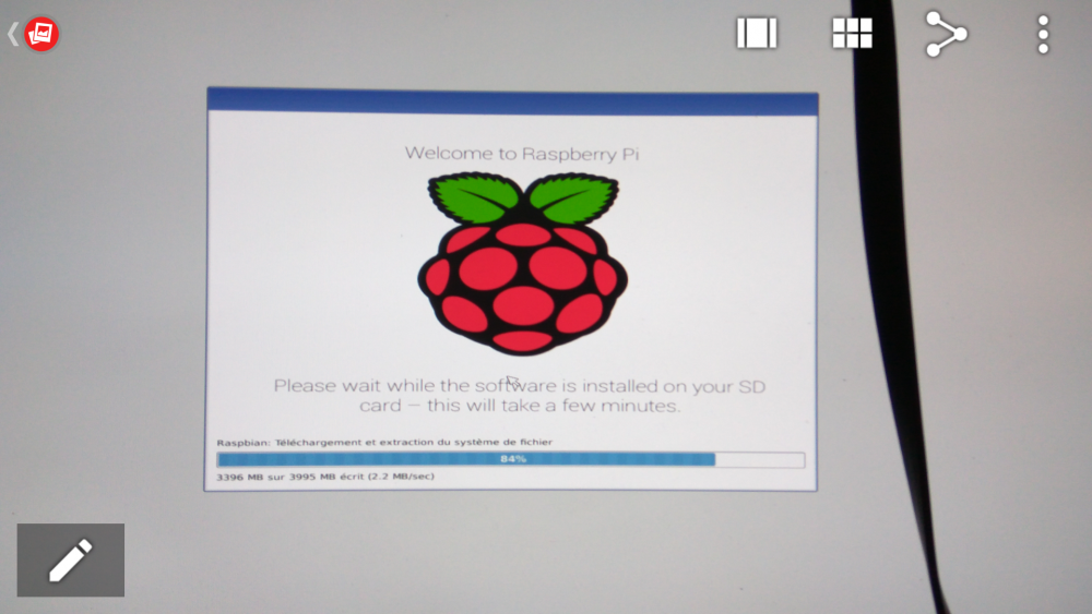

ok je laisse finir l'installation de raspbian et j'attaque 😘 pour papi 😘pour fiston
t'as même pas besoin de l'étape raspbian, octopi s'installe directement sur une carte vide sans rien avoir besoin d'autre, puisqu' octopi, dès le départ, CONTIENT rapsbian.
  • J'aime 2

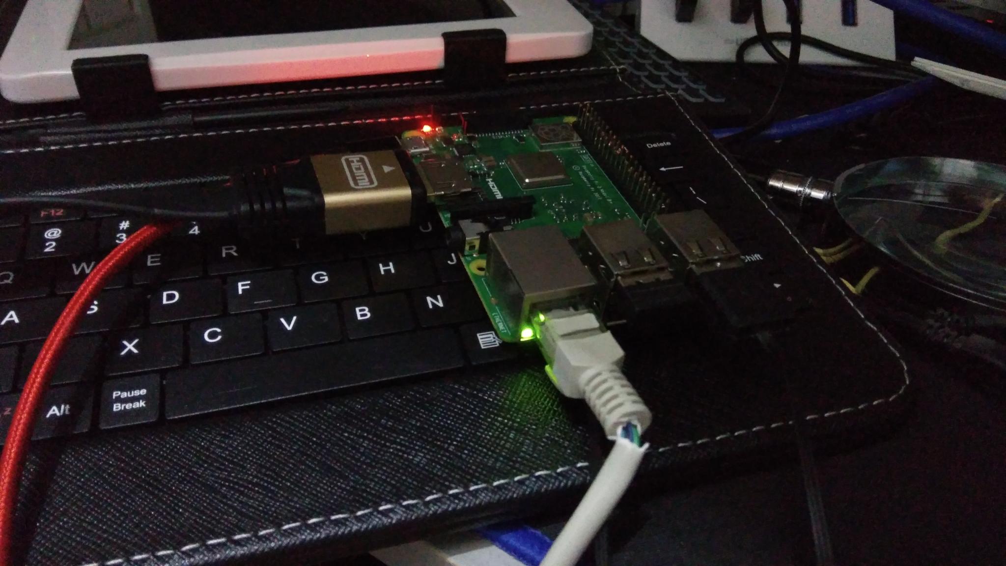

donc voila c'est prét , jai plus qu' a cliquer 🙄
qui me donne le feu vert ? 😉 il devra me porter chance !!!!! , ou je le ........
bon app
  • Haha 2
bon la vous pouvez verifier , tout et ok
