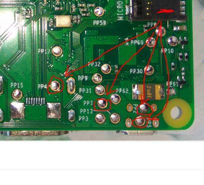

papa50 Posté(e) Septembre 19, 2018 Auteur Partager Posté(e) Septembre 19, 2018 (modifié) il y a 6 minutes, veeger a dit : papa reprends les tests et regarde si tu as les 5volts en pp7. tant que tu y es verifie si tu as les 2.5 v et 3.3 volts la ou ils doivent y etre tu peux me confirmer LES CONNEXIONS de mon testeur Modifié (le) Septembre 19, 2018 par papa50 Lien vers le commentaire Partager sur d’autres sites More sharing options...

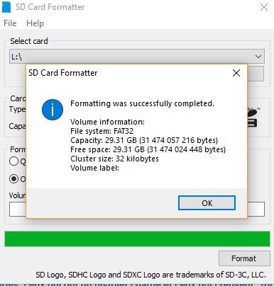

papa50 Posté(e) Septembre 19, 2018 Auteur Partager Posté(e) Septembre 19, 2018 Il y a 1 heure, mikebzh44 a dit : 64 Go aussi moi, je tourne avec une 8 ou une 16 Go. Mais là, au moins, on pourra écarter le problèmes de partitions sur la carte SD. Pour les prochaines fois, tu pourras faire un Quick format. formatage ok Lien vers le commentaire Partager sur d’autres sites More sharing options...
veeger Posté(e) Septembre 19, 2018 Partager Posté(e) Septembre 19, 2018 oui tu peux. sur les tutos il me semble que pp3 - 4 - et 5 c est le moins aussi. a verifier aussi ou sont les points pour tester les autres tensions 1 Lien vers le commentaire Partager sur d’autres sites More sharing options...

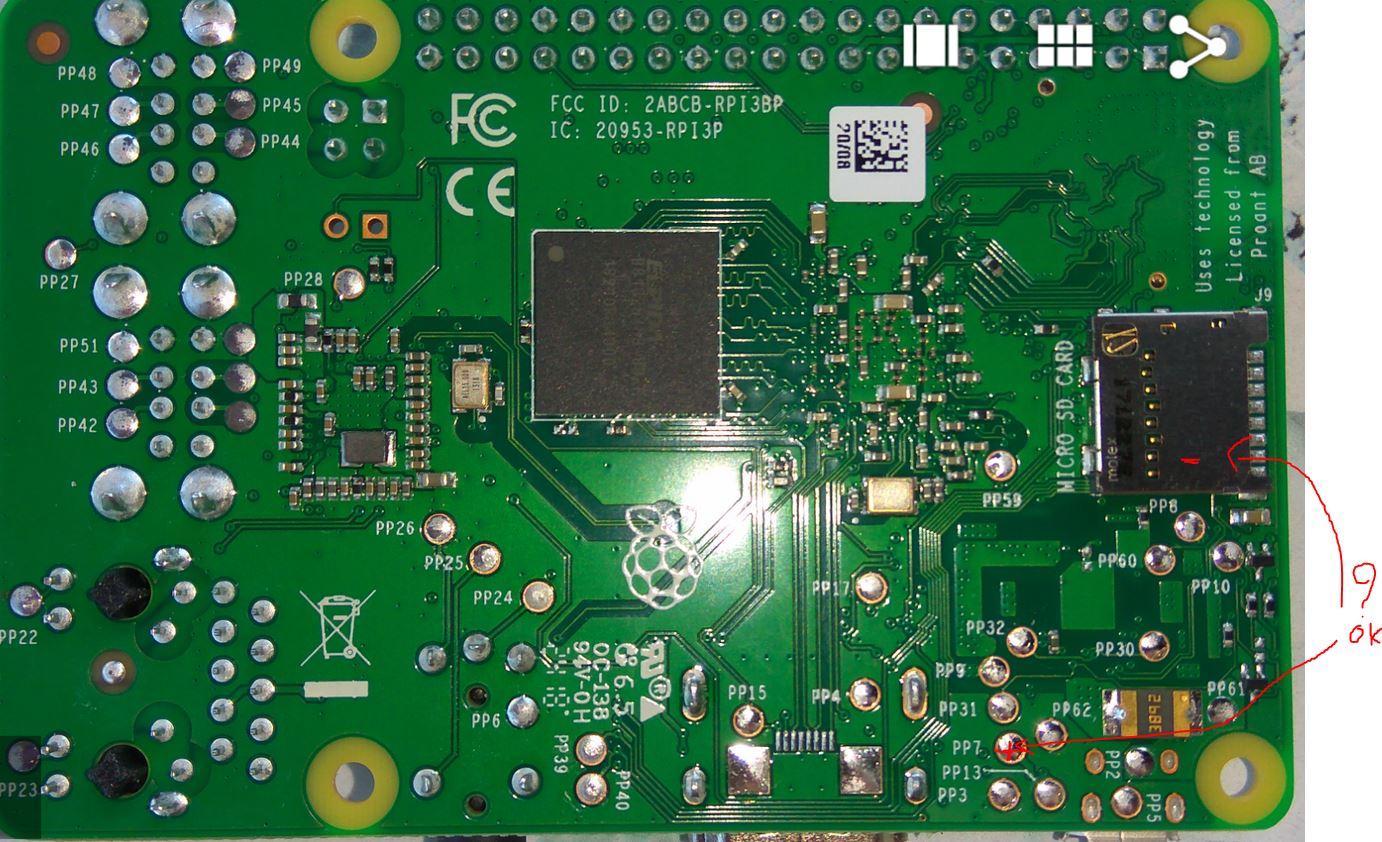

papa50 Posté(e) Septembre 19, 2018 Auteur Partager Posté(e) Septembre 19, 2018 (modifié) il y a 51 minutes, veeger a dit : papa reprends les tests et regarde si tu as les 5volts en pp7. tant que tu y es verifie si tu as les 2.5 v et 3.3 volts la ou ils doivent y etre le rpi3 tourne la carte et chaude. en utilisant le fil noir sur le lecteur de carte voilà les mesures (prises 3 fois) pp7= 5.046v pp2=5.062v pp3= 0.000v pp4= 0.000v pp5=0.000v Modifié (le) Septembre 19, 2018 par papa50 Lien vers le commentaire Partager sur d’autres sites More sharing options...

veeger Posté(e) Septembre 19, 2018 Partager Posté(e) Septembre 19, 2018 3-4-5 ca doit etre la masse papa. 0v c est normal . je retrouve pas la doc pour le 3.3 v et le 2.5 v 1 Lien vers le commentaire Partager sur d’autres sites More sharing options...
