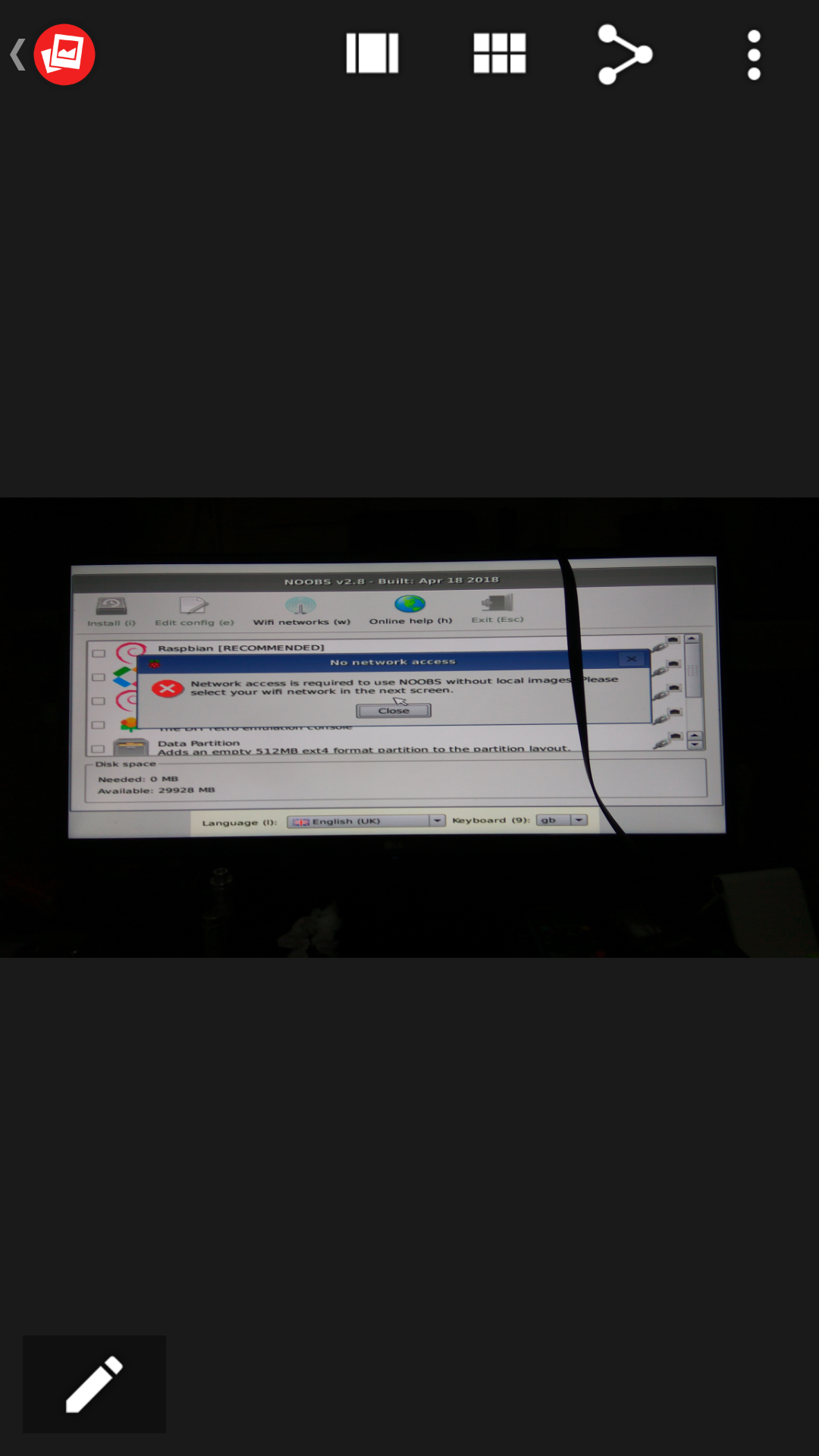

papa50 Posté(e) Septembre 20, 2018 Auteur Partager Posté(e) Septembre 20, 2018 (modifié) yesssssssss!!!!!!!!!!!!!!!!!!!!!!!!!!!!!!!!!!!!!!!!!!!!!!!!!!!!!!!!!!!!!!!!!!!!!!!!!! le voyant vert n'a pas arrêter de clignoter pendant 30 secondes et le rj45 fonctionne whaouuuuuuuuuuuuuuu Modifié (le) Septembre 20, 2018 par papa50 Lien vers le commentaire Partager sur d’autres sites More sharing options...
Baltringue Posté(e) Septembre 20, 2018 Partager Posté(e) Septembre 20, 2018 (modifié) Et donc à l'écran tu as quoi ? Attends @Maeke tu es en train de dire qu'il a testé 3 pi différentes sans jamais essayé de changer de carte SD ? Modifié (le) Septembre 20, 2018 par Baltringue Lien vers le commentaire Partager sur d’autres sites More sharing options...

papa50 Posté(e) Septembre 20, 2018 Auteur Partager Posté(e) Septembre 20, 2018 Ça yesssssss !!!! Lien vers le commentaire Partager sur d’autres sites More sharing options...
Maeke Posté(e) Septembre 20, 2018 Partager Posté(e) Septembre 20, 2018 bon y'a plus qu'à retenter octoprint. Lien vers le commentaire Partager sur d’autres sites More sharing options...
papa50 Posté(e) Septembre 20, 2018 Auteur Partager Posté(e) Septembre 20, 2018 Ça ne vient pas de la carte mais bien logiciel, puisque noob à travaillé et installé les pilotes !! OctoPrint n'a pas pu pourquoi ??? C'est ma carte d'origine celle que j'ai utilisé pour le rpi3 chinois !! Lien vers le commentaire Partager sur d’autres sites More sharing options...
